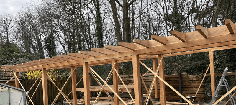

Hier de afgelopen maanden ook vrij druk geweest met mijn project jeeedeee in "Zelf een Tuinhuis / Overkapping maken van Douglas hout" Inmiddels begint het wat vorm te krijgen en vind het leuk om wat met jullie te delen.Veel regen gehad, wat soms vrij frustrerend was omdat je ook al je hout niet nat wil laten worden, als het onbehandeld is. Op advies van @sweetdude wat verbeteringen doorgevoerd, waaronder de achterste paal verplaatst en daarnaast heb ik de middelste ringbalk van 15 cm met de overspanning van 3.50m verstevigd. Uiteindelijk ben ik blij dat ik niet naar 20 cm palen ben gegaan, dit was allemaal nog net goed alleen te doen qua gewicht.

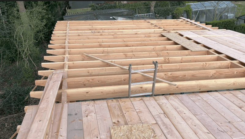

Poeren heb ik in december geplaatst, aangezien het om 15 poeren gaat kostte dat heel wat tijd om de boel goed uitgelijnd te krijgen. Uiteindelijk betaald zich dat wel terug, de verdere opbouw gaat dan een stuk sneller. Eerste palen in januari kunnen plaatsen, met het volgende resultaat.
Afbeeldingslocatie: https://tweakers.net/i/P7PXA8rJdi23Gd-eq6Z6rGtFAKE=/800x/filters:strip_exif()/f/image/dJeTiURN00mvUOGI5XsFKawD.png?f=fotoalbum_large
Omdat ik twijfelde over de overstek heb ik verschillende soorten overstek uitgeprobeerd. Uiteindelijk heb ik gekozen voor een afgeschuinde overstek van 65 cm vanaf de ringbalk.
Afbeeldingslocatie: https://tweakers.net/i/qfIjr0MqdAen3k2JVg7CxQCpOMc=/800x/filters:strip_exif()/f/image/nmZnfThzPy7s4vCuGgFAXVS4.png?f=fotoalbum_large
Het resultaat als de eerste gordingen liggen (begin maart)
Afbeeldingslocatie: https://tweakers.net/i/Va8qaBpyJnHh7gtLo7bm2zPlDUk=/800x/filters:strip_exif()/f/image/TZdbehCrx166Sa2JO0oCu6PT.png?f=fotoalbum_large
Opgedikte ringbalk van 15 cm, watervast verlijmd met D4 bruislijm en vastgezet met 30 cm tellerkopschroeven.
Afbeeldingslocatie: https://tweakers.net/i/ezLrdoDPIRqXSmIK8N8AYXfprrw=/800x/filters:strip_exif()/f/image/Kz5jFPVNV4EwXZEiqjKig3js.png?f=fotoalbum_large
Afgelopen weekend het eerste dakbeschot erop, hiervoor een spijkerpistool geleend. Dat is echt wel een tip wil je voortgang maken.
Afbeeldingslocatie: https://tweakers.net/i/dRSyOzEbTTIngLpYHLSz7Hy1EHY=/800x/filters:strip_exif()/f/image/KzQcNAmXLOD89nNJV6vc620X.png?f=fotoalbum_large

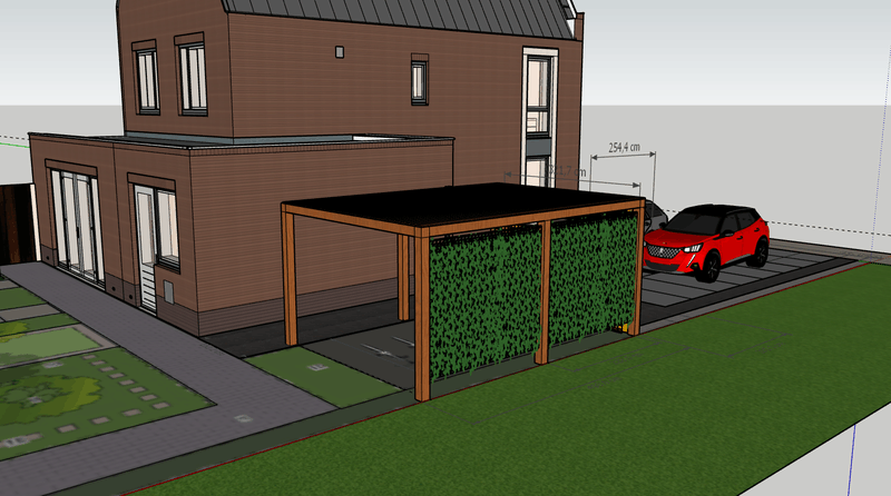

Ik ben zelf ook bezig met het maken van een overkapping die gelijk dienstdoet als afscheiding van o.a. onze oprit met de rest van de tuin.
In de wand tussen oprit en tuin willen we het liefst een groene wand creëren (over tijd) van hedera/klimop. We willen echter ook een soort horizontaal raam creëren; iemand een idee hoe ik dat het beste kan realiseren?
Afbeeldingslocatie: https://tweakers.net/i/xe_0MrsCQSc4Ia1wDC4x3zScGmk=/800x/filters:strip_exif()/f/image/I1pK01SKecWkWlcqaoB1pAw2.png?f=fotoalbum_large
Afbeeldingslocatie: https://tweakers.net/i/gPVCrhOlu05eaSjEUnZL97-YgjM=/800x/filters:strip_icc():strip_exif()/f/image/YmfI6tLaMTm3tCW9z8UQFhhV.jpg?f=fotoalbum_large
Afbeeldingslocatie: https://tweakers.net/i/-_QSq3mcxxPqttdgxXoJR4yBfIs=/800x/filters:strip_exif()/f/image/onDkSZUmIBuKTDOTMvPpW1SN.png?f=fotoalbum_large
Afbeeldingslocatie: https://tweakers.net/i/C-kfSDWj99bnZE-alRVe-QnLaLs=/800x/filters:strip_exif()/f/image/A5HBA2P2XFB7iWA1Ai7Sk5Q6.png?f=fotoalbum_large

Klimop staat er om bekend dat het snel groeit en dan vooral alle kanten op.
Dat betekent dus veel/regelmatig snoeien, helemaal met een smal raam.
Ik zou iets kiezen wat mooi groen blijft maar niet zo snel groeit.

Vergeet niet de optionele stretcher met snoeischaar aan te schaffen bij de hedera. Die troep groeit belachelijk snel zodat je bijna maandelijks aan de slag kunt. Alles trekt ook snel naar het licht, dus als ik de tekening goed interpreteer, gaat hij richting zijkant en voorkant van je oprit, de buren/ gemeente. Dus als het buren zijn, overleg dan goed.
Maar als je gewoon een betongaas pakt of fijn maziger als je er geen beesten door wil hebben. Dan kun je die gewoon in het frame vastschroeven. en veel snoeien om het gat van het raam vrij te houden.
En als je dan binnen kijkt wordt je erg blij!
Gelukkig wordt het langer licht, en is het ook wat makkelijker om 's avonds weer wat te doen. Bovendien heb ik nu een groot gedeelte waar ik droog kan werken. Klussen voor de komende tijd[

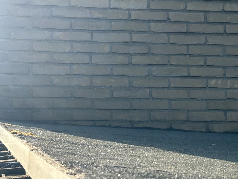

Vorige week EPDM gelegd, voor een eerste keer redelijk tevreden. Hier en daar wat ribbels, maar het is voorlopig helemaal waterdicht.
Afbeeldingslocatie: https://tweakers.net/i/KCDZ2vX7ytcIo_mSdg9bispcxKo=/full-fit-in/4920x3264/filters:max_bytes(3145728):no_upscale():strip_icc():fill(white):strip_exif()/f/image/GQsAcsdGHRjKuugyFca3DoSF.jpg?f=user_large

ja daar zijn we ons van bewust maar we kunnen overal goed bij (geen buren).
Maar de grootste vraag is eigenlijk hoe ik het beste zo'n 'kozijn' met raam kan bevestigen in een wand..

Een goedenavond alleen
Onze huidige overkapping die aan het huis zit is toe aan een nieuw dakje en dit word uiteraard Epdm
Hij is gebouwd door de vorige eigenaar en er ligt nu een bitumen dak op dat aan de muur gekit is met bitumen kit , helaas zit er van voor tot achter (8m+/-)
35cm afschot in.
Een loodslab lijkt me erg veel werk en dan komen er wel veel sprongen in
De simpelste en netste manier is denk ik een knelprofiel die met de schuinte meeloopt en dus ook voegen kruist
Is er nu ook een andere manier om de “kitrand” ervan anders afte werken?
Anders zit er 5cm hoger weer een kitrand
Ikzelf zat te denken aan compriband of een rubberen pees?

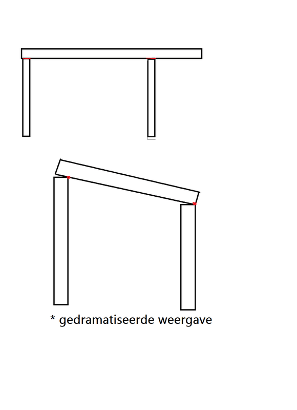

Ik wil komende zomer ook een tuinhuis gaan bouwen. Plat dak met EPDM. Ik zit wat te stoeien met het afschot.
Afbeeldingslocatie: https://tweakers.net/i/7nIHQ_lKXKhOoZQw7DWvshWWV_k=/x800/filters:strip_exif()/f/image/XFXdV3YEDtw1uJ71kCKKNurr.png?f=fotoalbum_large
Als je de gordingen waterpas op de ringbalk legt hebben je gordingen een contactoppervlak met je ringbalk zo breed als je ringbalk is. (Bovenste afbeelding). Leg je ze echter op afschot (ik dacht aan 1cm/meter) krijg je dan niet veel meer druk op 1 punt ipv je hele ringbalk? Zoals in de onderste afbeelding? Is dat niet negatief voor de totale belasting?

Super Snackman schreef op vrijdag 5 april 2024 @ 09:26:
Ik zou een minimaal afschot aanhouden. Ik heb getracht alles zo waterpast mogelijk te zetten en ben naderhand gaan draaien aan de palen, dat is niet de oplossing geweest in elk geval. Ook de palen zijn na bevetigen ringbalk toch enigszins gaan werken en niet 100% waterpas meer, dat terzijde.
1cm per 2 meter, komt er echt niet overdreven veel druk op de "laagste" plek.

Hier dakje van 5,5 x 4 ongeveer. Is nagenoeg plat en gaat al jaren goed. Enigste afschot wat erin zit komt door de dakbalken die iets getoogd zijn. Wel aan 2 kanten een afvoer schuin tegen over elkaar.
Afbeeldingslocatie: https://tweakers.net/i/BGf7Zy66-DzdR0tIaqZQZm35ec4=/x800/filters:strip_icc():strip_exif()/f/image/wPGbKA3rWq44pIVlJDKCo7Lm.jpg?f=fotoalbum_large
Afbeeldingslocatie: https://tweakers.net/i/jOX0K4kX9kaKeqeCW6CzHRHgJQw=/800x/filters:strip_icc():strip_exif()/f/image/sty5yQPSwOzz5AO73ARmUReM.jpg?f=fotoalbum_large
Afbeeldingslocatie: https://tweakers.net/i/JbZCY0YGRqvyhJD98fnqlMOg9Qg=/800x/filters:strip_icc():strip_exif()/f/image/HKwoQtnNJhRVkSAPr7KnidtT.jpg?f=fotoalbum_large
Die van de buren is door een beunhaas gemaakt en heeft bijna het hele jaar water op het dak en verzakt ook al iets. 1 afvoer hebben ze met de buren samen, op het hoogste punt.
Bij mij blijft er nauwelijks een plasje water staan en dat zie je nu niet meer.

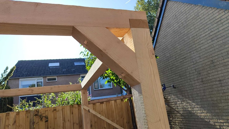

Hallo,
Ik heb al heel wat opgestoken op dit forum maar had een vraag over de constructie op de foto en meer bepaald over de dimensies van de balk aan de voorzijde:
hoe meet je in dit geval de oversteek waarop je je moet baseren om de dikte van de balk te berekenen ?standaardregeltje: oversteek = =-+ 20 x dikte van balk maar meet je dan oversteek zoals in het rood aangegeven op de foto? op de foto zie ik een verschil in kleur tussen linker- en rechterzijde: worden bij langere lengtes 2 balken aan elkaar gelijmd door de houtfabrikant (in mijn geval 7,5m)?
Afbeeldingslocatie: https://tweakers.net/i/mpi2eLtgTK6NkrAXH44LGgozrOY=/800x/filters:strip_exif()/f/image/jVp8WXy7ETsbqJE4Hcy55qD3.png?f=fotoalbum_large
  • emot
  • Registratie: Januari 2019
  • Laatst online: 21:37
thijsulens79 schreef op zaterdag 13 april 2024 @ 01:43:
Hallo,
Om te beginnen, die constructie op de foto lijkt mij waardeloos. Die verbinding hoort daar niet te zitten. Óf het is enkel een boeideel en er ligt nog een balk achter.
Wat je verder bedoelt is overspanning en niet oversteek. Overspanning meet je tussen twee oplegpunten in. Vuistregel klopt ongeveer wel. Als de overspanning 4 meter is kom je wel weg met een balk van 200(x200)mm. De daadwerkelijke doorbuiging is natuurlijk ook afhankelijk van hoe groot de rest van het dak is en hoeveel belasting hier op komt.
Edit: in jouw geval is de overspanning trouwens vanaf de linker wand tot aan de middelste wand. Deze lijkt mij namelijk zo geconstrueerd dat deze het dak daar goed draagt. Een oplegpunt dus.
[ Voor 6% gewijzigd door emot op 13-04-2024 07:10 ]

@thijsulens79 die voorste is geen balk maar een plank zo te zien?
Ik zie verder ook geen echte staander in die hele voorzijde, er moet toch haast wel een balk achter die plank nog zijn?
  • I-King
  • Laatst online: 00:46
Je ziet aan de achterkant dat er nog een balk achter ligt.
