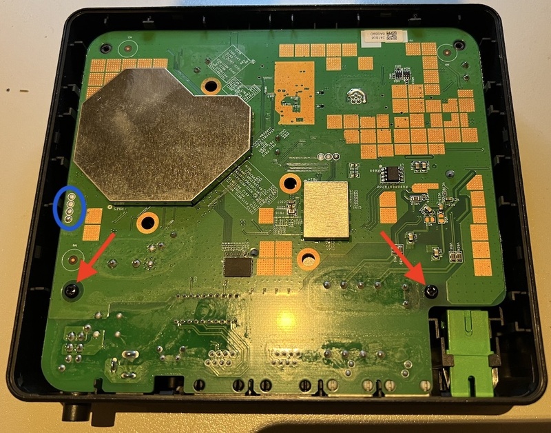

ernstoud schreef op donderdag 9 februari 2023 @ 12:25:
Doe maar even hier, er zullen meer mensen in geïnteresseerd zijn.
Bij deze dan.
Onder de twee rubberen pootjes aan de voorzijde zitten twee kruiskopschroeven. Met een standaard PH1 zijn die prima te verwijderen:
Afbeeldingslocatie: https://tweakers.net/i/LcKuHokcQUPP9MYU8ZuClBHudNo=/800x/filters:strip_icc():strip_exif()/f/image/W59Km8krwOLgKUeUHYy1p8KM.jpg?f=fotoalbum_large
De behuizing zit met 8 clips vast. Een plectrum bleek te zwak, maar met een spatel ging hij gemakkelijk open:
Afbeeldingslocatie: https://tweakers.net/i/ie1GK1CKa34cC9r0Z4i1cDtOCvM=/800x/filters:strip_icc():strip_exif()/f/image/968dLE4GopDg3LBEYVJPymXy.jpg?f=fotoalbum_large
De PCB zit nog met twee schroeven, van hetzelfde type als voor de behuizing gebruikt is, vast. Aan de linkerzijde zie je de debug port al zitten.
Afbeeldingslocatie: https://tweakers.net/i/LfWr7mKmOeH_gHqVGLXDBOfAJK0=/800x/filters:strip_icc():strip_exif()/f/image/LXubINYgGClii87CKl5IvxIP.jpg?f=fotoalbum_large
Buiten de debug port, gemarkeerd met design reference designator J1, is er aan de componentenzijde ook nog een unpopulated JTAG connector te vinden met design reference designator CN15:
Afbeeldingslocatie: https://tweakers.net/i/K6DRLkHt6Dbu2_nVhJRdtAop26U=/800x/filters:strip_icc():strip_exif()/f/image/Y0aPxqHwvcMQ3nPN5Kloamnp.jpg?f=fotoalbum_large
Aan de componentenzijde zijn de UART signalen duidelijk aangegeven. Er is zelfs voor voedingsspanning gezorgd:
Afbeeldingslocatie: https://tweakers.net/i/5vNt8fZkZhPbARBsAGe__QO2lew=/800x/filters:strip_icc():strip_exif()/f/image/YIStinzmAiCCpydYwtusEIsg.jpg?f=fotoalbum_large
Het gebruikte signaal is een 3v3 idle-high UART signaal en de bit-rate bedraagt 115.2kb/s:
Afbeeldingslocatie: https://tweakers.net/i/Up-093WEFbRVA3uOetH6KaACr1M=/full-fit-in/4000x4000/filters:no_upscale():fill(white):strip_exif()/f/image/rCS22hN9K3LQcEbL1Q51NnCR.png?f=user_large
En na power-up heeft hij een bericht in ASCII tekst te melden:
Afbeeldingslocatie: https://tweakers.net/i/G01EmABHM1rxkgPmtzh6eiYq8DQ=/full-fit-in/4000x4000/filters:no_upscale():fill(white):strip_exif()/f/image/0JNmpO48QwsuQxTE4K0og5BR.png?f=user_large
Ik had U-Boot verwacht, maar ik heb nog geen FTDI kabel aangesloten gehad.

MindBender schreef op donderdag 9 februari 2023 @ 21:32:
Bij deze dan.
Bedankt! Ga er morgen mee aan de slag. Genoeg FTDI-USB adapters hier. En dan maar fingers crossed dat op de shell via serial port geen id/password zit.
Dat “NOTICE : BL1 GLOBAL” is wel een merkwaardige prompt :? .

ernstoud schreef op donderdag 9 februari 2023 @ 21:40:
Als je op de soldeerzijde van het PCB een 4 pins header soldeert, kun je in de achterkant van je Adtran een gat maken voor een FTDI kabel. Ik heb dat daarnet gedaan, maar twee keer, omdat ik het deksel er verkeerd om op hat gelegd |:( . En ik ben een rubberen potje kwijt, maar dat vinden we nog wel.
Ik denk niet dat het een prompt is, want er komt nog veel meer achteraan wat ik niet ge-captured heb. Ik denk dat het een copyright notice is. Ik vermoed echter dat het geen U-Boot is, want het eerste dat die na poer-up doet, is zich melden met zijn naam.
Nu even een 3v3 FTDI kabel zoeken. Ik moet hele bundels hebben liggen, maar tegenwoordig zetten we een FTDI chip en micro USB connector om te debuggen op board erbij, dus die kabels heb ik al even niet meer gebruikt.

  • Babylonier
  • Laatst online: 14-10 15:05
Bij deze dan.
Onder de twee rubberen pootjes aan de voorzijde zitten twee kruiskopschroeven. Met een standaard PH1 zijn die prima te verwijderen:...........
Ik volg slechts zijdelings dit onderwerp.
(Zelf zit ik in een heel ander deel van NL - zonder een mogelijkheid voor een Delta / Caiway netwerk).
Maar complimenten en chapeau deze openheid met informatie om "te proberen" eigen apparatuur in te zetten, rondom het Delta / Caiway netwerk.

ernstoud schreef op donderdag 9 februari 2023 @ 22:12:
Reden overigens waarom ik root (serial of ssh) toegang interessant acht, is om bijvoorbeeld te zien of er er te achterhalen is of verschillende firmware versies wel/niet op Delta werken. Want tot nu is er dus n=1 zekerheid en dat is wel mager.
Ik hoop uit de logging van de Adtran wat meer informatie te verkrijgen, ter diagnose van het systeem.
Er is overigens best wel wat te vinden als je zoekt op NOTICE : BL1 GLOBAL, maar je komt dan uit bij OP/TEE, en daar ben ik zeer bekend mee: Ik heb daar bij mijn huidige klant behoorlijk wat aan vertimmerd voor extra functionaliteit. Ik hoop dat Adtran het alleen voor de AES in XGX-PON gebruikt, want anders kunnen we het wel vergeten.
Overigens gebruik ik nooit de voeding uit het device voor de serial-usb adapter. USB adapters geven soms de 5V door op dat draadje… poef… weer een deurstopper erbij. Heb vorig jaar een galvanisch gescheiden USB - serial adapter aangeschaft, dat is helemaal op zeker spelen.
Ik heb slechte ervaringen met die galvanisch gescheiden adapters. Bandbreedtes worden niet gehaald, soms door problemen in signaalintegriteit, of het protocol wordt geschonden. Maar misschien had ik wel een slecht exemplaar. Ik begin nu gewoon met een laptop die op zijn accu draait, als ik twijfel.

ernstoud schreef op vrijdag 10 februari 2023 @ 00:49:
Hopelijk is het zo dat via serial er een shell komt en dan met wat geluk is er te zien wat er aan de hand is. Misschien namelijk (fingers crossed) is er een mogelijkheid om de settings van de optical transceiver uit te lezen. Dat geeft wellicht een clue.
Precies dat, ja.

Bij deze wat output van de debug console. Hij heeft heel wat te melden, dus ik zal het in delen opbreken.
Het lijkt erop dat dit output van de Secure Boot firmware is:

NOTICE:  BL1: GLOBAL_STRAP 0x8808
NOTICE:  BL1: Fabric Clock Speed 250 MHz
NOTICE:  BL1: OTP Clock Speed 62 MHz
NOTICE:  BL1: CPU Clock Speed 666 MHz
NOTICE:  BL1: I/O Clock 100 MHz
NOTICE:  BL1: PER Clock 125 MHz
NOTICE:  Secure Boot Firmware - Cortina Access Inc.
NOTICE:  BL1: v1.3(release):957a6b2
NOTICE:  BL1: Built : 16:43:43, Apr 17 2018
NOTICE:  boot from serial NAND flash

Die laadt en start vervolgens een redelijk recente versie van U-Boot. U-Boot laadt vervolgens twee U-Boot images (uimg) vanuit twee file-system loze partities in unmanaged NAND flash (@0x500000 en @0x600000) met daarin een LZMA gecomprimeerde Kernel voor MIPS, en een flattened device tree:

U-Boot 2015.04 (Nov 24 2020 - 16:42:17)Saturn-ASIC, Build: M10-R-6
DRAM:  256 MiB
SPI NAND: TC58CVG1S3HRAIJ (0x98eb)
   spare: 0x40      (64B)
    page: 0x800     (2KB)
   block: 0x20000   (128KB)
    chip: 0x10000000(256MB)
    Mode: 4/4

Image Selecting...
ad_spi_nand_MB = 256
ad_part_ssb_offs       =       0x0 (@   0MB) *****
ad_part_uboot_env_offs =  0x400000 (@   4MB) *****
ad_part_dtb_offs       =  0x500000 (@   5MB) *****
ad_part_kernel_offs    =  0x600000 (@   6MB) *****
ad_part_rootfs_offs    =  0xe00000 (@  14MB) *****
ad_part_userdata_offs  = 0x9700000 (@ 151MB) *****
ad_part_rcbsp_offs     = 0xab00000 (@ 171MB) *****
ad_part_exception_offs = 0xb700000 (@ 183MB) *****
ad_part_EOD_addr       = 0xdf00000 (@ 223MB)
***** Loading kernel image #0 *****
SPI-NAND: 8388608 bytes @ 0x600000 Read: OK
SPI-NAND: 131072 bytes @ 0x500000 Read: OK
## Booting kernel from Legacy Image at 85100000 ...
   Image Name:   sfu_cortina_62xv-ML-916
   Created:      2021-09-03  12:43:25 UTC
   Image Type:   MIPS Linux Kernel Image (lzma compressed)
   Data Size:    1390458 Bytes = 1.3 MiB
   Load Address: 80010000
   Entry Point:  802f60d0
   Verifying Checksum ... OK
## Flattened Device Tree blob at 85000000
   Booting using the fdt blob at 0x85000000
De Kernel is al wat ouder en is nogal verbose. Ik zal daar even doorheen moeten, maar ik wilde het jullie ondertussen niet onthouden.

   Uncompressing Kernel Image ... OK
[    0.000000] Linux version 4.4.140 (builduser@4dbda3857661) (gcc version 5.5.0 (Buildroot 2019.08.2) ) #1 Fri Sep 3 12:36:44 UTC 2021
[    0.000000] MIPS: machine is Sheipa Platform
[    0.000000] bootconsole [early0] enabled
[    0.000000] CPU0 revision is: 0000dc02 (Taroko)
[    0.000000] MIPS: machine is Cortina Access Saturn SFU
[    0.000000] Determined physical RAM map:
[    0.000000]  memory: 10000000 @ 00000000 (usable)
[    0.000000] Initrd not found or empty - disabling initrd
[    0.000000] Zone ranges:
[    0.000000]   Normal   [mem 0x0000000000000000-0x000000000fffffff]
[    0.000000] Movable zone start for each node
[    0.000000] Early memory node ranges
[    0.000000]   node   0: [mem 0x0000000000000000-0x000000000fffffff]
[    0.000000] Initmem setup node 0 [mem 0x0000000000000000-0x000000000fffffff]
[    0.000000] icache: 64kB/32B, dcache: 32kB/32B, scache: 0kB/0B
[    0.000000] Built 1 zonelists in Zone order, mobility grouping on.  Total pages: 65024
[    0.000000] Kernel command line: console=ttyS0,115200 ubi.mtd=rootfs0 root=/dev/mtdblock11 rootfstype=squashfs mtdparts=ca_spinand_flash:4M@0x0()
[    0.000000] PID hash table entries: 1024 (order: 0, 4096 bytes)
[    0.000000] Dentry cache hash table entries: 32768 (order: 5, 131072 bytes)
[    0.000000] Inode-cache hash table entries: 16384 (order: 4, 65536 bytes)
[    0.000000] Memory: 214312K/262144K available (2987K kernel code, 138K rwdata, 696K rodata, 204K init, 81K bss, 47832K reserved, 0K cma-reserved)
[    0.000000] SLUB: HWalign=32, Order=0-3, MinObjects=0, CPUs=1, Nodes=1
[    0.000000] NR_IRQS:128
[    0.000000] /wol_ictl@bc1000e0: unable to request mem region
[    0.000000] /ethernet@0xd0000000/ni_hv_ictl@0xd000435c: unable to get resource
[    0.000000] /ethernet@0xd0000000/ni_ptp_ictl@0xd000433c: unable to get resource
[    0.000000] /ethernet@0xd0000000/ptp_stat_ictl@0xd000433c: unable to get resource
[    0.000000] /ethernet@0xd0000000/macsec_de_ictl@0xd0004700: unable to get resource
[    0.000000] /ethernet@0xd0000000/macsec_en_ictl@0xd0004840: unable to get resource
[    0.000000] /ethernet@0xd0000000/ni_psds_prbs@b403a220: unable to get resource
[    0.000000] of_irq_init: children remain, but no parents
[    0.000000] clocksource: MIPS: mask: 0xffffffff max_cycles: 0xffffffff, max_idle_ns: 2866890672 ns
[    0.000008] sched_clock: 32 bits at 666MHz, resolution 1ns, wraps every 3221225471ns
[    0.007777] Calibrating delay loop... 666.41 BogoMIPS (lpj=3332096)
[    0.070310] pid_max: default: 32768 minimum: 301
[    0.075020] Mount-cache hash table entries: 1024 (order: 0, 4096 bytes)
[    0.081535] Mountpoint-cache hash table entries: 1024 (order: 0, 4096 bytes)
[    0.090440] devtmpfs: initialized
[    0.097413] clocksource: jiffies: mask: 0xffffffff max_cycles: 0xffffffff, max_idle_ns: 19112604462750000 ns
[    0.107142] futex hash table entries: 256 (order: -1, 3072 bytes)
[    0.113311] pinctrl core: initialized pinctrl subsystem
[    0.119097] NET: Registered protocol family 16
[    0.136848] pps_core: LinuxPPS API ver. 1 registered
[    0.141706] pps_core: Software ver. 5.3.6 - Copyright 2005-2007 Rodolfo Giometti <giometti@linux.it>
[    0.150811] PTP clock support registered
[    0.155535] clocksource: Switched to clocksource MIPS
[    0.162249] NET: Registered protocol family 2
[    0.167167] TCP established hash table entries: 2048 (order: 1, 8192 bytes)
[    0.173995] TCP bind hash table entries: 2048 (order: 1, 8192 bytes)
[    0.180385] TCP: Hash tables configured (established 2048 bind 2048)
[    0.186808] UDP hash table entries: 256 (order: 0, 4096 bytes)
[    0.192491] UDP-Lite hash table entries: 256 (order: 0, 4096 bytes)
[    0.198976] NET: Registered protocol family 1
[    0.209827] squashfs: version 4.0 (2009/01/31) Phillip Lougher
[    0.215567] jffs2: version 2.2. (NAND) �© 2001-2006 Red Hat, Inc.
[    0.226558] Block layer SCSI generic (bsg) driver version 0.4 loaded (major 251)
[    0.233817] io scheduler noop registered
[    0.237779] io scheduler deadline registered
[    0.242117] io scheduler cfq registered (default)
[    0.247380] ca77xx-gpio b2224280.gpio-controller: resource - [mem 0xb2224280-0xb222430f flags 0x200] mapped at 0xb2224280
[    0.258228] ca77xx-gpio b2224280.gpio-controller: id 0
[    0.263501] ca77xx-gpio b2224280.gpio-controller: Setting up IRQs for GPIO bank 0
[    0.271015] ca77xx-gpio b2224280.gpio-controller: Setting up IRQs for GPIO bank 1
[    0.278526] ca77xx-gpio b2224280.gpio-controller: Setting up IRQs for GPIO bank 2
[    0.286017] ca77xx-gpio b2224280.gpio-controller: Setting up IRQs for GPIO bank 3
[    0.293602] ca_soc bc100000.soc: Vendor ID: 0x8f3
[    0.298191] ca_soc bc100000.soc: Chip ID: 0xa17c
[    0.302749] ca_soc bc100000.soc: Chip Rev: 68
[    0.307111] ca_soc bc100000.soc: PON Rev: D
[    0.311264] ca_soc bc100000.soc: CPLL: 2000.00 MHZ
[    0.316053] ca_soc bc100000.soc: CPU Clock: 666.66 MHZ
[    0.321168] ca_soc bc100000.soc: Core Clock: 333.33 MHZ
[    0.326391] ca_soc bc100000.soc: EAXI Clock: 200.00 MHZ
[    0.331593] ca_soc bc100000.soc: I/O Clock: 100.00 MHZ
[    0.336730] ca_soc bc100000.soc: Eth Ref 2 Clock: 250.00 MHZ
[    0.342763] ca77xx-reset bc100028.reset-controller: resource - [mem 0xbc100028-0xbc10002b flags 0x200] mapped at 0xbc100028
[    0.353823] ca77xx-reset bc100048.reset-controller: resource - [mem 0xbc100048-0xbc10004b flags 0x200] mapped at 0xbc100048
[    0.416619] b2224148.uart: ttyS0 at I/O 0x0 (irq = 24, base_baud = 7812500) is a Cortina UART0
[    0.425110] console [ttyS0] enabled
[    0.432076] bootconsole [early0] disabled
[    0.440448] b2224178.uart: ttyS1 at I/O 0x0 (irq = 25, base_baud = 7812500) is a Cortina UART1
[    0.449563] IPC: host cpu is PE0 , thisCPU=0x1
[    0.453986] IPC: list physical start from: 0x2810000
[    0.458934] IPC: list virtual start from: 0xa2810000
[    0.463837] IPC: list size: 0x4800
[    0.467333] IPC: Debug:...Clearing memory.... from 0xa2811800
[    0.472994] IPC: version is 100
[    0.476117] IPC: irq = 30
[    0.478735] CA_IPC:register succesfull:session_id[8] session 8fcae980 msg_count 3
[    0.478735]
[    0.488036] ca_pelog_probe
[    0.490612] pelog0: shm physical address : 0x2800000
[    0.495564] pelog0: shm virtual address : 0xa2800000
[    0.500481] pelog0: shm size: 0x1000
[    0.504051] pelog1: shm physical address : 0x2801000
[    0.509007] pelog1: shm virtual address : 0xa2801000
[    0.513948] pelog1: shm size: 0x1000
[    0.524969] brd: module loaded
[    0.535116] loop: module loaded
[    0.538709] ca_set_mux: group:98 reg_off:0 bit_off:18
[    0.543655] ca_spi_nand b2223000.spi-nand: Cortina-Access SPI-NAND Flash driver
[    0.550969] SPI-NAND io-mode:a00
[    0.555150] SPI-NAND flash mfr-name: Toshiba, mdr_id: 0x98, dev_id: 0xeb
[    0.564713] spi_nand_base: SPI-NAND: TC58CVG1S3HRAIJ is found.
[    0.570924] Bad block table found at page 131008, version 0x01
[    0.577060] Bad block table found at page 130944, version 0x01
[    0.583179] nand_read_bbt: bad block at 0x000001740000
[    0.588180] nand_read_bbt: bad block at 0x00000c000000
[    0.593274] nand_read_bbt: bad block at 0x00000c020000
[    0.598473] 11 cmdlinepart partitions found on MTD device ca_spinand_flash
[    0.605266] Creating 11 MTD partitions on "ca_spinand_flash":
[    0.611021] 0x000000000000-0x000000400000 : "ssb"
[    0.616841] 0x000000400000-0x000000500000 : "uboot-env"
[    0.622931] 0x000000500000-0x000000600000 : "dtb0"
[    0.628648] 0x000000600000-0x000000e00000 : "kernel0"
[    0.634546] 0x000000e00000-0x000004e00000 : "rootfs0"
[    0.640649] 0x000004e00000-0x000004f00000 : "dtb1"
[    0.646386] 0x000004f00000-0x000005700000 : "kernel1"
[    0.652286] 0x000005700000-0x000009700000 : "rootfs1"
[    0.658409] 0x000009700000-0x00000ab00000 : "userdata"
[    0.664464] 0x00000ab00000-0x00000b700000 : "rcbsp"
[    0.670331] 0x00000b700000-0x00000df00000 : "exception"
[    0.676833] spi-ca77xx b2224098.spi: resource - [mem 0xb2224098-0xb22240d7 flags 0x200] mapped at 0xb2224098
[    0.686633] spi-ca77xx b2224098.spi: irq 29
[    0.691398] i2c /dev entries driver
[    0.694937] ca77xx-i2c b2224120.i2c: resource - [mem 0xb2224120-0xb2224147 flags 0x200] mapped at 0xb2224120
[    0.704689] ca77xx-i2c b2224120.i2c: invalid timeout on /i2c@b2224120
[    0.711050] ca77xx-i2c b2224120.i2c: invalid retries on /i2c@b2224120
[    0.717501] ca77xx-i2c b2224120.i2c: irq 42
[    1.072428] cortina_thermal bc10017c.thermal: SoC Temperature= 27
[    1.079127] Synopsys Designware Multimedia Card Interface Driver
[    1.085372] ca_set_mux: group:6 reg_off:8 bit_off:6
[    1.090143] ca_set_mux: group:7 reg_off:8 bit_off:7
[    1.094954] ca_set_mux: group:84 reg_off:0 bit_off:4
[    1.099986] leds-ca77xx bc100114.led-controller: resource - [mem 0xbc100114-0xbc100157 flags 0x200] mapped at 0xbc100114
[    1.112507] ip_tables: (C) 2000-2006 Netfilter Core Team
[    1.117831] NET: Registered protocol family 17
[    1.122126] 8021q: 802.1Q VLAN Support v1.8
[    1.128710] ubi0: attaching mtd4
[    1.589194] ubi0: scanning is finished
[    1.605195] ubi0: attached mtd4 (name "rootfs0", size 64 MiB)
[    1.610835] ubi0: PEB size: 131072 bytes (128 KiB), LEB size: 126976 bytes
[    1.617663] ubi0: min./max. I/O unit sizes: 2048/2048, sub-page size 2048
[    1.624425] ubi0: VID header offset: 2048 (aligned 2048), data offset: 4096
[    1.631382] ubi0: good PEBs: 511, bad PEBs: 1, corrupted PEBs: 0
[    1.637376] ubi0: user volume: 1, internal volumes: 1, max. volumes count: 128
[    1.644582] ubi0: max/mean erase counter: 1/0, WL threshold: 4096, image sequence number: 1749791124
[    1.653711] ubi0: available PEBs: 279, total reserved PEBs: 232, PEBs reserved for bad PEB handling: 39
[    1.663259] ubi0: background thread "ubi_bgt0d" started, PID 63
[    7.366155] VFS: Mounted root (squashfs filesystem) readonly on device 31:11.
[    7.377862] devtmpfs: mounted
[    7.381303] Freeing unused kernel memory: 204K
mount: mounting none on /dev failed: Device or resource busy
[    9.469311] ubi1: attaching mtd8
[    9.615726] ubi1: scanning is finished
[    9.631212] ubi1: attached mtd8 (name "userdata", size 20 MiB)
[    9.636940] ubi1: PEB size: 131072 bytes (128 KiB), LEB size: 126976 bytes
[    9.643753] ubi1: min./max. I/O unit sizes: 2048/2048, sub-page size 2048
[    9.650540] ubi1: VID header offset: 2048 (aligned 2048), data offset: 4096
[    9.657488] ubi1: good PEBs: 160, bad PEBs: 0, corrupted PEBs: 0
[    9.663476] ubi1: user volume: 1, internal volumes: 1, max. volumes count: 128

Aaaaaaaaand; We're in!
Session now available
Press RETURN to get started.
1970.01.01 00:01:07 INTERFACE_STATUS.eth 0/1 changed state to up
1970.01.01 00:01:07 INTERFACE_STATUS.fxs 0/1 changed state to up
1970.01.01 00:01:07 INTERFACE_STATUS.fxs 0/2 changed state to upca_pmx_request_gpio: offset:0 reg_off:8 bit_off:0
[   70.369583] ca_pmx_request_gpio: offset:9 reg_off:8 bit_off:9
[   70.386542] ca_pmx_request_gpio: offset:d reg_off:8 bit_off:d
[   70.522035] sh (1083): drop_caches: 3
Error, API rtk_GenFskCidVmwi is not workable.
saturn-sfu-eng login: root
Password:
[root@saturn-sfu-eng ~]#
Hij staat zo goed als open; Het root password is zijn serienummer, dat hij zelf rapporteert, vlak voordat hij een clear screen stuurt en bovenstaande Session now available zegt:

Ik heb mijn SDX621i inmiddels open en aan de USB poort gehangen. Zelfde boot cyclus en root password werkt.
En... op mijn PCB zit gewoon een pin header gesoldeerd voor tx/rx/gnd/vcc... handig!
Het PCB is hetzelfde als die van jou (linksonder staat ook 622v op het PCB) alleen ontbreken dus de 10Gbps en POTS poorten en de bijbehorende chips en magnetics.
Mooi. Nu even de firmware doorgronden...
Updates... foto :
Afbeeldingslocatie: https://tweakers.net/i/zaRfVMHe05gvLfte0ke-BglgvYg=/full-fit-in/4920x3264/filters:max_bytes(3145728):no_upscale():strip_icc():fill(white):strip_exif()/f/image/as73nbiJVYpBrVp6O2HUPrIs.jpg?f=user_large
Heb een uurtje besteed aan het rootfs en /mnt/data, interessant lijkt het commando "ca-iros" : geeft weinig hulp maar lijkt me een shell voor allerlei configuratie commando's. Ik zie zo snel geen eenvoudig commando om status van de optiek uit te lezen, zoals de Genexis die wel heeft.
Ik zie dat dit device in juni 2022 nog een firmware update gehad heeft. En er draait een OMCI daemon op, dat is hoopvol. Nu nog een soort OMCI client te vinden om OMCI commando's te kunnen geven...
En inderdaad zie ik dat eth0 een 192.168.0.1 IP adres heeft. Toch nog eens kijken of dan SSH via ethernet ook gewoon bij mij werkt. Dan kan doosje weer dicht :D .
[ Voor 69% gewijzigd door ernstoud op 11-02-2023 00:41 ]
