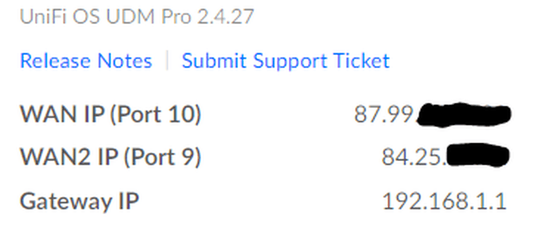

En zoals verwacht werd mijn Huawei HN8010Ts vanacht om 4:00 uur geprovisoned. Eerste wat ik vanmorgen deed toen ik wakker werd was speedtesten natuurlijk. Alleen kwam de down- en upload niet hoger dan 150 Mbps. Maar na een reset van de ONT haal ik nu hogere snelheden:
Afbeeldingslocatie: https://tweakers.net/i/8h0m60VizQeldaIoZEFIVbbsBs4=/full-fit-in/4000x4000/filters:no_upscale():fill(white):strip_exif()/f/image/KFaZqFPdOZp8qxF5RGE12jrb.png?f=user_large
Afbeeldingslocatie: https://tweakers.net/i/FOHQkdvcHp5Acbm6pdplLk7rApQ=/full-fit-in/4000x4000/filters:no_upscale():fill(white):strip_exif()/f/image/AxnYpEMQuetrBcIHPVvgDBvf.png?f=user_large
WAN (port 10) = Delta
WAN2 (port 9) = Ziggo
[ Voor 22% gewijzigd door robertwebbe op 03-03-2023 10:40 ]
MT Venus E 3.0 BMS 115, EMS 151, VMS 119, CT003(v1, EMS:118), Solar: 4.8 kWp
  • ernstoud
  • Laatst online: 23:06
ernstoud
robertwebbe schreef op vrijdag 3 maart 2023 @ 09:44:
Mooi, maar net als eerder gemeld geen 8Gbps. Kan natuurlijk aan de SpeedTest server liggen.

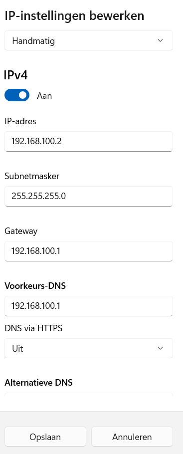

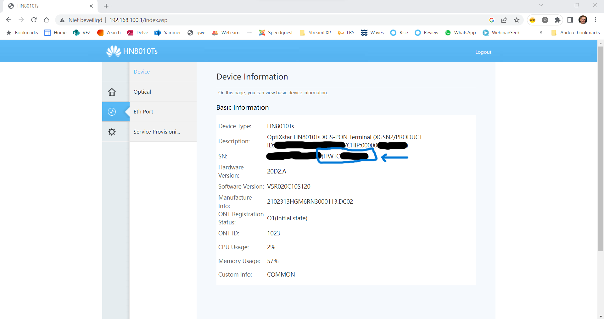

@jinglewood Als je hem wilt aansluiten op je Ubiquiti router dan zou ik de volgende voorbereiding aanraden:
1) Reset de Huawei ONT (30 seconden de knop aan de zijkant ingedrukt houden).
2) Sluit (bijvoorbeeld) een laptop aan op de ethernetaansluiting, via de Windows instellingen stel je handmatig IPv4 in.
3) Via een browser ga je naar http://192.168.100.1, gebruikersnaam en wachtwoord staat op de sticker aan de onderkant.
4) In de GUI ga je naar de Device Information, daar kun je de PON ID vinden, dat is de waarde die begint met HWTC...... (zie https://tweakers.net/foto...Ci8ZUYdBapzVh4Kz5WH7G.png).
Side note: Als je nog een andere back up verbinding erbij aanhoudt, check dan even wat het IP adres is van dat modem. Ik heb nog een Ziggo aansluiting en daarvan is het IPv4 adres ook 192.168.100.1. Om deze reden heb ik in de LAN Host Configuration van de Huawei het primary IP adres gewijzigd naar 192.168.4.1. Nadat je deze wijziging hebt opgeslagen surf je naar dat adres als je nog in de GUI wilt blijven.
5) Om je Delta internetverbinding te activeren moet je eerst het door Delta geleverde Nokia modem aansluiten. Pas als je kunt internetten via de Nokia, kun je je Huawei laten registreren. Het best kun je dat doen via chat, deze medewerkers zijn (denk ik) getraind op deze vraag. Ze vragen het merk en typenummer en of deze voldoet aan de eisen die Delta stelt. Vervolgens vragen ze je PON ID. Na een paar minuten wachten melden ze je dat ze hem hebben geregistreerd en dan moet je wachten tot 4:00 uur. Je kunt voordat je naar bed gaat de Huawei vast aansluiten. Het PON lampje gaat gewoon groen branden maar omdat die niet geprovisioned is, heb je geen internet.
6) In je Ubiquiti router wijzig je je huidige WAN verbindinginstellingen. Als je nog even wilt testen of je in de Huawei kunt komen, zet dan de VLAN nog niet aan en bij IPv4 geef je hem handmatig nog even het IP nummer (192.168.100.1 of een andere als je deze zelf gewijzigd hebt). Als je dan in je netwerk naar dat IP adres gaat, dan kom je in de GUI van de Huawei. Als je klaar bent voor de provisioning, zet dan de IPv4 op DHCP (dat heb ik overigens ook bij IPv6 gedaan ter voorbereiding) en de VLAN ID op 100.
Side note: als de Huawei 's morgens werkt, even nog een keer reset geven (uit/aan) voor een verse start.

  • DieAndereJurre
  • Registratie: Februari 2018
  • Laatst online: 21:10
hussie01 schreef op vrijdag 3 maart 2023 @ 16:46:
Wat voor router gebruiken jullie icm 8Gbps lijn?
Ik heb blijkbaar als xgs-pon maar ze bieden nog geen 8Gbps aan.
Unifi Dream Machine Pro SE, echter vindt ik wel dat tov de oude unifi routers er wel veel settings ontbreken.
Om te beginnen met het feit dat je niet meerdere vlans kan configureren op een wan interface.

  • Registratie: December 2015
DieAndereJurre schreef op vrijdag 3 maart 2023 @ 16:51:
Zijn er naar jou weten (betaalbare) alternatieven icm pfsense?

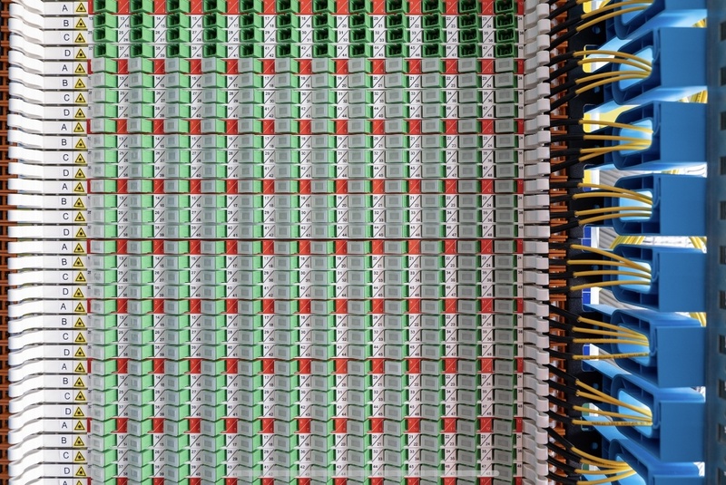

Een stukje van de nog lege ODF in de PoP.
Afbeeldingslocatie: https://tweakers.net/i/Ts0KA90dFSPITJUhzgQ9rYUYyG8=/800x/filters:strip_icc():strip_exif()/f/image/fFsP9pAPrcVxcT1ZMzV2mXjg.jpg?f=fotoalbum_large

Hele gave foto !

Zijn er mensen hier die een eigen modem hebben laten registreren bij Caiway? Ik ben nu 3 dagen verder en het lukt maar niet. Ik hoop dat er hier mensen zijn die mij verder kunnen helpen want Caiway stuurt mij nu door naar de helpdesk van Huawei.
Ik zit met een door Caiway geleverde Nokia XS-2426G-B modem op het XGS-PON netwerk van Caiway (Delta). Maar aangezien deze geen Bridge modus heeft wil ik graag een eigen modem (ONT?) gebruiken. Door dit topic al enkele weken te volgen heb ik bij CDR in polen de Huawei HN8010Ts (https://en.cdr.pl/p9083,h...al-1x-10ge-1x-sc-apc.html) ONT gekocht en 3 dagen geleden ontvangen en aangesloten. Zowel via de chat als via de telefoon heb ik de gegevens doorgestuurt die Caiway nodig heeft. Dit betreft de Serienummer en het MAC-adres. Zowel de klantenservice als de technische afdeling zeggen dat het PON ID niet nodig is, wat ik wel een beetje raar vind omdat bij Delta (als ik de berichten hierboven lees) dat wel nodig is. Caiway zegt dat het geregistreerd is, echter heb ik tot heden nog geen werkende verbinding.
Ik heb enkele screenshots van voor en na de registratie die ik graag wil delen om hopelijk meer duidelijkheid te geven.
Device Information pagina van voor de registratie. Serienummer die door rood is doorgestreept heb ik naar Caiway gestuurd. Deze staat ook achterop het device.
Afbeeldingslocatie: https://tweakers.net/i/fhKtxFM7wCbbQHTnSe6oODgSvNo=/full-fit-in/4920x3264/filters:max_bytes(3145728):no_upscale():strip_icc():fill(white):strip_exif()/f/image/3LmGk3N1nUYlYKUQhPRup4Oa.jpg?f=user_large
Device Information pagina van na de registratie. ONT status ging van "O1(Initial state)" naar "O5(Operation state)".
Afbeeldingslocatie: https://tweakers.net/i/PZtnzQs4H1RPGOytTVgXZOAntKw=/800x/filters:strip_icc():strip_exif()/f/image/Hx0P6oEwz5kPZOkINcmvY2x0.jpg?f=fotoalbum_large
Service Provisioning Status na de registratie geeft een foutmelding, is de afgelopen 3 dagen na meerdere keren contact te hebben gehad met de klantenservice niet veranderd.
Afbeeldingslocatie: https://tweakers.net/i/ec7xs8ZA3ANDHBVH7BsVE0kordg=/full-fit-in/4920x3264/filters:max_bytes(3145728):no_upscale():strip_icc():fill(white):strip_exif()/f/image/a7Q94ybUDvPMX3kf187mFuZr.jpg?f=user_large
Gegevens achterop het device, Serienummer en MAC-adres die door rood is doorgestreept heb ik naar Caiway gestuurd.
Afbeeldingslocatie: https://tweakers.net/i/DyoR6CmomWEbxF6O4hFy5hodMLA=/800x/filters:strip_icc():strip_exif()/f/image/xYV5zQCBNpcLfOfuYT9BUYn6.jpg?f=fotoalbum_large

Op het tweede plaatje zie je een serienummer (vrij lang) met daarachter tussen ronde haakjes de verkorte versie. Hier: DieAndereJurre in "[Delta glasvezel] Eigen router installeren" kun je lezen dat je die verkorte versie aan Delta/Caiway moet doorgeven.
RIPE Atlas probe: 1005104
  • Hendriksie
ernstoud schreef op zaterdag 4 maart 2023 @ 12:32:
Ah shit, dus toch. De klantenservice vroegen zo specifiek om het serienummer en MAC-adres (en niet het PON ID want die hebben ze niet nodig zeggen ze) inclusief foto van deze gegevens op de achterzijde van het device dat ik dat dus maar had gedaan. Maar blijkbaar heb ik dus toch de verkeerde gegevens gebruikt.
Tijd voor mij om weer te gaan chatten met Caiway, hopelijk is dit de oplossing.
Ik heb het zelfde, ik heb een UDP Pro SE hangen, maar overweeg toch bv de Vigor 3910 voor als mn 8G Delta lijn actief is…
