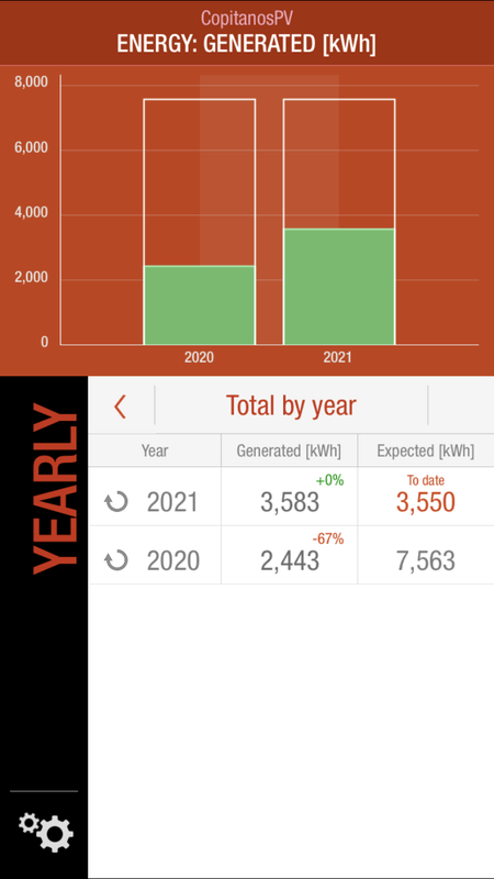

Zit inmiddels al weer net boven prorata jaartarget :)
Afbeeldingslocatie: https://tweakers.net/i/4C_3zy_KNXIuUi1fDrJZ2nTUt_s=/x800/filters:strip_exif()/f/image/L8IthuvZ0KgY9MBOUdLgU7Yk.png?f=fotoalbum_large

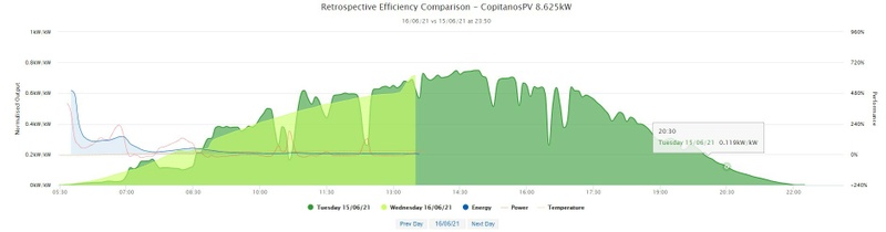

Weer een prima dagje achter de rug met dito opbrengst. Nu 127% prorata maandtarget en weer helemaal op jaarschema :7 :9B
Afbeeldingslocatie: https://tweakers.net/i/HhZVbnEzpesKvCvCtc64LrGGL_0=/800x/filters:strip_icc():strip_exif()/f/image/OMpayiXzXkz7j4lSmjYUtV0K.jpg?f=fotoalbum_large

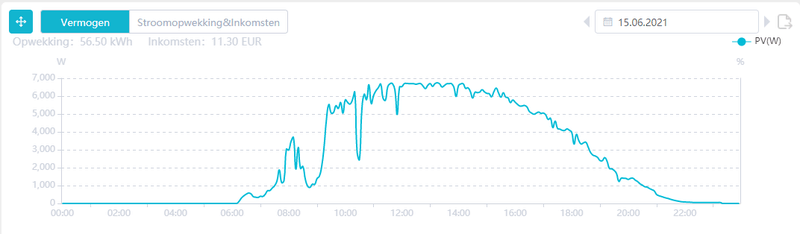

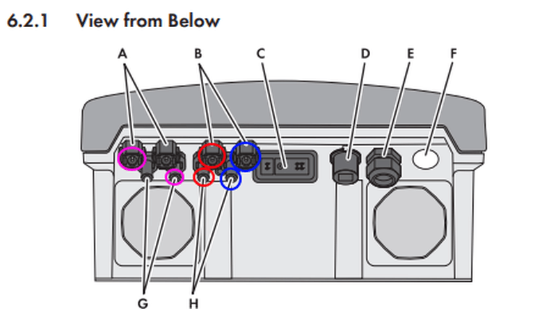

13.940WP installatie en gisteren 53.02kWh = 3,80 kWh / KWp. Dat is fors aan de lage kant en bevestigd mijn gevoel van de laatste tijd dat mijn zonnepanelen niet leveren wat ze zouden moeten leveren.
Het opgewekte vermogen van gisteren in de tijd:
Afbeeldingslocatie: https://tweakers.net/i/_33LIZ0T6kFrV1f6TXNPVvOlGGg=/full-fit-in/4000x4000/filters:no_upscale():fill(white):strip_exif()/f/image/qU2P3Fkfx5lMMueV2giZK5IG.png?f=user_large
Het volgende heb ik qua installatie:
- 41 x 340Wp Trina Solar panelen (eigenmerk gelabeld door SolarGroupTwente)
- Geïnstalleerd vermogen: 13.940Wp
- 3 fasen Sunny Tripower 10000TL-20
- 30 panelen op Schuin dak, oriëntatie Zuidoost, Geen schaduw
- 11 panelen op Schuin dak, oriëntatie Zuidwest, 's ochtends in schaduw achter een dak
- Locatie: Enschede
Wat me opvalt is dat ik nooit meer haal dan 7kW vermogen. Terwijl vooraf ik, gezien de aantallen zonnepanelen, er rekening mee hield dat ik (flink) zou aftoppen.
Klopt het volgens jullie dat de zonnepanelen meer energie zouden moeten leveren? Hoe zou dit kunnen? Zou de stringverdeling niet goed zijn? of is er wat anders aan de hand?

Wat me nu opvalt is dat een van de strings (met 15 panelen op ZO) "schuin" aangesloten is (roze bolletjes). Terwijl op de andere string deze netjes onder elkaar aangesloten is.
Afbeeldingslocatie: https://tweakers.net/i/YqWnisOshoicwVGHr5NRiCXvJI0=/full-fit-in/4000x4000/filters:no_upscale():fill(white):strip_exif()/f/image/hW43iqSiQt6tgPmmUCmZLxIm.png?f=user_large
Foutje bedankt?

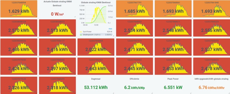

Beetje bewolking kan niet deren. Dagtarget is weer binnen. Rest is weer voor de buffer. Juni gaat geweldig tot nu toe. slechts 1 van de 15 dagen onder target en inmiddels de schade van de eerste vier maanden ruimschoots goedgemaakt. Op basis van prorata jaartarget inmiddels ook een klein voorsprongetje. Zal de komende dagen nog wel verdampen.

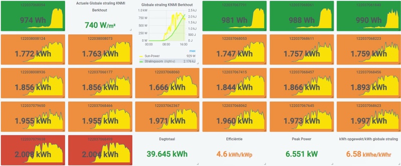

Normaal gesproken ben ik niet zo van te vroeg te juichen, maar het lijkt er toch echt op dat deze juni maand een serieuze gooi doet naar de zonnigste juni maand ooit. Dan hoeft de 2e helft van de maand alleen nog maar gemiddeld te scoren. Dat geldt althans voor KNMI station Berkhout :)
Afbeeldingslocatie: https://tweakers.net/i/OAgKToY8s9BOl9Q7xnxCeU8VYyU=/full-fit-in/4920x3264/filters:max_bytes(3145728):no_upscale():strip_icc():fill(white):strip_exif()/f/image/6ztBdVq9mvgL0IBq8vpZu0hM.jpg?f=user_large

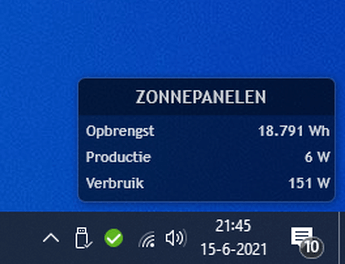

Assen 18,79 kWh = 5,34 kWh/kWp
En ik heb voor Rainmeter een zonnepanelen skin gemaakt voor de Windows desktop:

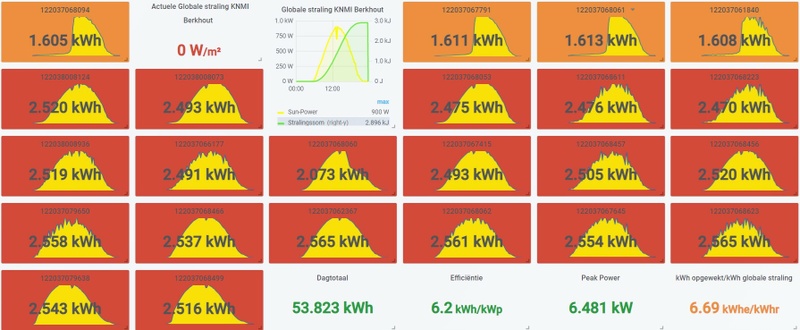

Toch weer ruim 53 kWh opgehaald vandaag. Liep vanmiddag ongeveer 3,5% achter op gisteren, maar dat is nog weer aardig bijgetrokken in een eindsprintje. Verschil met gisteren einde dag uiteindelijk nog maar 700 Wh.

De dag kwam moeizaam op gang; toch nog 33 kWh = 5,11 kWp

_Apache_ schreef op woensdag 16 juni 2021 @ 09:57:
Vandaag lijkt een heldere dag te worden, en we komen dichtbij de dag met het meeste zonlicht op een dag.
Misschien worden er vandaag wel records gebroken. Record van mijn setup is een 7.05 punter.
Vaak dikke 6 punters, maar net geen 7 punters.
Voorlopig blijf ik gisteren maar net voor met zo'n 650 Wh. Dat zal ongetwijfeld met de temperatuur te maken hebben ;)
Afbeeldingslocatie: https://tweakers.net/i/pNFn6_R8IBZd_wLknHT_puslZac=/800x/filters:strip_icc():strip_exif()/f/image/GmJw9ec3WiRsPaz4gmM8H1oU.jpg?f=fotoalbum_large
Zit hier ook te wachten op die ene perfecte dag rond 21 juni om te kijken wat de maximale opbrengst van mijn systeem is. Hoogste tot nu toe is 58+. 60 kWh zou er in moeten zitten :*). Maar vandaag nog niet denk ik. Misschien volgende week als het afgekoeld is op een onverwacht mooie dag :+
