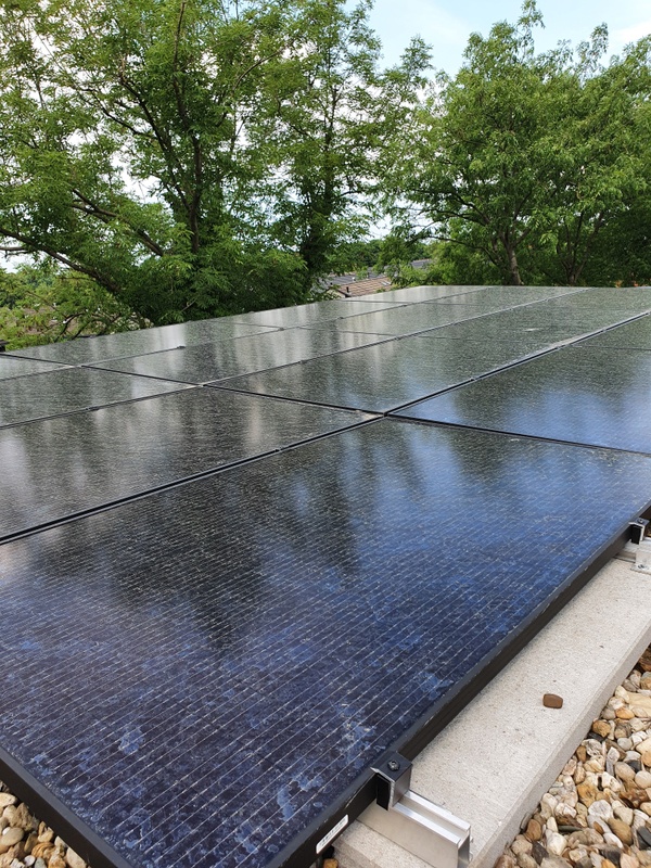

@The_MAN heb je toevallig ook een foto van de panelen als de zon wat lager staat?
Ik had 12/6 ong 17,4 kWh met 2925 op ZZW, 13gr helling.

  • The_MAN
  • Laatst online: 18-08 15:22
Deshmir schreef op maandag 14 juni 2021 @ 19:29:
Beste wat ik nu heb, zijn inmiddels wel schoon ;)
Afbeeldingslocatie: https://tweakers.net/i/TyqZzshPEO13wgbFDZkd3RrX0oE=/x800/filters:strip_icc():strip_exif()/f/image/Zcm4CZ2Ye86vXgrEuez7Ssr1.jpg?f=fotoalbum_large
Voor de duidelijkheid: Bomen staan aan de noordkant :)
[ Voor 4% gewijzigd door The_MAN op 14-06-2021 19:43 ]

Heb je twee of één string?
Ben wel benieuwd hoe ze dit op dak bekeken hebben, onder dit plakkaat kom je nooit meer bij.....

  • The_MAN
reneeke1970 schreef op maandag 14 juni 2021 @ 19:52:
2 strings en inderdaad, dat was ook mijn conclusie... Maar de strings doen ongeveer hetzelfde als ik V en I uitlees. Ze zouden dus haast wel goed verbonden moeten zijn, of ze zijn er 2 vergeten aan te sluiten, 1 in beide strings, dat kan nog natuurlijk.

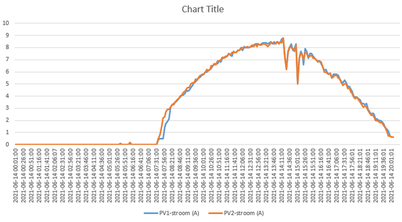

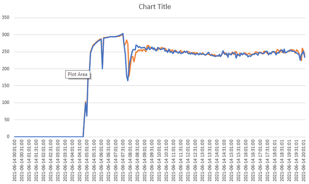

Spanning en Stroom:
Afbeeldingslocatie: https://tweakers.net/i/w6-jlKXYfLkP5ETVIwugW3zqd60=/full-fit-in/4000x4000/filters:no_upscale():fill(white):strip_exif()/f/image/tHw8K3uPK0pBfUAfAnDkyYOt.png?f=user_large
Afbeeldingslocatie: https://tweakers.net/i/iW3m0W9yGXvySRyGHZvJvn3mAxA=/full-fit-in/4000x4000/filters:no_upscale():fill(white):strip_exif()/f/image/JzRJC2jTyXt36SOsopQOPnGO.png?f=user_large
  • reneeke1970
  • Laatst online: 08:50
The_MAN schreef op maandag 14 juni 2021 @ 20:16:
Er valt de hele dag totaal geen schaduw op de panelen, alle bomen staan aan de noordkant van de panelen, Zit zo'n 2.5-3 meter tussen noordelijkste panelen en bladendek van de bomen. De foto is van de zuid-west kant, beetje vertekend beeld.
Spanning en Stroom:
Een omvormer die om half acht begint? Of is dit twee maanden geleden?
Mijn begint om kwart voor zes namelijk
1 PVoutput . Dongen NB

Per fase zou het voltage altijd ongeveer gelijk moeten zijn. Bij mij zijn de stromen ook nagenoeg hetzelfde, maar dat is het probleem niet denk ik.
Ik lees net in de product documentatie dat de omvormer nominaal graag 600Vdc ziet, ik neem
reneeke1970 schreef op maandag 14 juni 2021 @ 20:37:
Een drie fase start helemaal niet later dan een één fase. Iemand die dat beweerd heeft nergens verstand van.
In jou geval kan de mpp zijn vermogen punt niet vinden omdat de string spanning veel te laag is. Koppel ze maar aan elkaar en je zult gelijk resultaat zien morgen.
Kun je dit zelf?
Zit inderdaad net daar naar te kijken. Nominal DC is 600Vdc voor de omvormer, per string nu maar 250Vdc, dat lijkt me niet optimaal. Opstartspanning is 180V, 1 string lijkt me stuk beter. Ik wil ze wel zelf doorverbinden, maar aangezien ik het heb laten installeren, lijkt me dit niet het beste idee op dit moment. Wel een idee om het bedrijf te trainen 8)7
  • reneeke1970
The_MAN schreef op maandag 14 juni 2021 @ 20:52:
Zit inderdaad net daarna te kijken. Nominal DC is 600Vdc voor de omvormer, per string nu maar 250Vdc, dat lijkt me niet optimaal. Opstartspanning is 180V, 1 string lijkt me stuk beter. Ik wil ze wel zelf doorverbinden, maar aangezien ik het heb laten installeren, lijkt me dit niet het beste idee op dit moment. Wel een idee om het bedrijf te trainen 8)7
Maakt voor garantie of weet ik wat niet uit hoor, gewoon een plus en min aan elkaar, en dan aansluiten op alleen A.
Wel eerst omvormer uitschakelen.... Maar dat is hij nu al denk

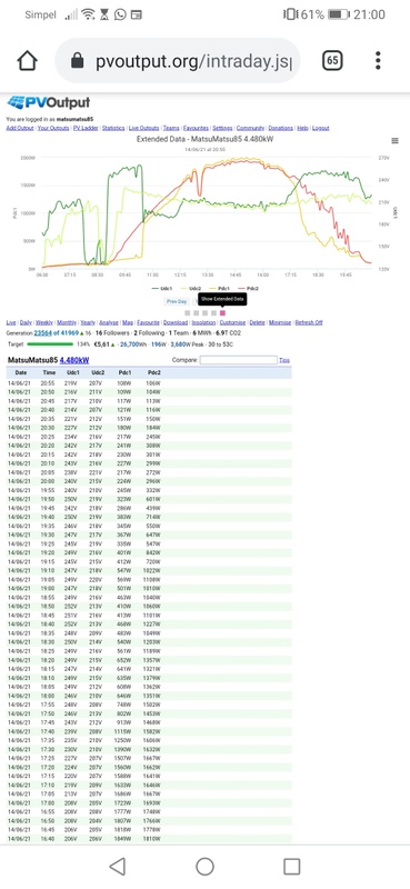

  • MatsuMatsu85
  • Laatst online: 16-10 13:59
Hoi misschien heb je er wat aan heb ook Solax omvormer, ding doet het prima heb wel 1 fase. Alleen qua schaduw management is ie niet geweldig, maar goed is ook geen Fronius of SMA. Als ik schaduw krijg schiet de string boven de 250V soms zelfs 260V, als er geen schaduw is draaien beide strings constant 211V, heb jij dan heel de dag schaduw je zit heel de dag boven de 250V?
Zie hier extended data van mijn pvo:
Afbeeldingslocatie: https://tweakers.net/i/JTeIxy1f1l0STyFl_KAoF-YG0zA=/x800/filters:strip_icc():strip_exif()/f/image/YL2yVK3aOI1lgc8XMp9aOdJ0.jpg?f=fotoalbum_large

MatsuMatsu85 schreef op maandag 14 juni 2021 @ 21:04:
Ik heb nooit schaduw, 250v is op zich goed met 8 panelen op een string...
