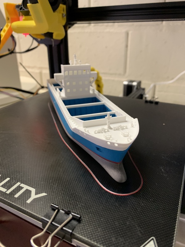

Zo, dit was een interessante print op mijn Ender 3.
5 kleuren en tussentijds wisselen is toch wel lastig. Met Cura een pause at layer toegevoegd op de juiste plekken en dan filmen wisselen.
Na elke wissel auto-homen om verloop tijdens de filament wissel te voorkomen.... Als iemand daar nog tips voor heeft, graag! Voor deze print werkte dat redelijk goed, omdat hij niet te hoog is en op het achterste deel van het printbed past. De blauwe laag hechtte net niet lekker, dus die heb ik op 1 hoek vastgelijmd.
Als het goed is blijven je motoren onder spanning tijdens een pause (M600 in Marlin), dus die verliezen dan geen stappen.
Als je opnieuw homed, is er geen garantie dat je motoren op exact dezelfde locatie 'gehomed' zijn, omdat je endstop niet 100% nauwkeurig is. Nou is het bij de meestgebruikte microswitches over het algemeen best netjes, maar hoe vaker je 't doet hoe meer de nauwkeurigheid kan afwijken.
Tenzij je echt als een aap of 2 jarige peuter aan die printer gaat zitten hannesen tijdens het vervangen van het filament, zou ik die homing stap lekker weg later ;)

ManIkWeet schreef op dinsdag 7 september 2021 @ 17:48:
Tja. De eerste print mislukte omdat de z-as verschoof :(
de ender is omgebouwd naar direct drive dus ik moet onder een lompe hoek wat kracht zetten op de extruder... Misschien eens een andere mount printen zodat ik er beter bij kan....

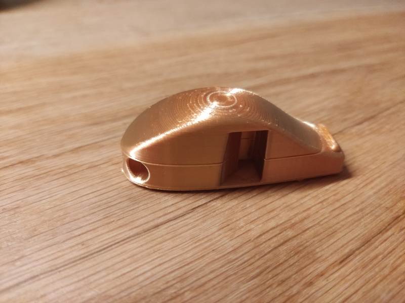

Ok. Even een test print met M600, maar mijn firmware support dat niet :+
Vanavond dus maar even de nieuwste firmware downloaden, configuratie uitzoeken e.d. en maar eens kijken of we dat aan de praat krijgen.
#Edit:
Ok, Firmware compileren was een eitje, flashen nog veel simpeler, en met dat M600 command is het echt gruwelijk veel beter om filament te wisselen (aangezien de steppers aan blijven). :)
Ook gesliced met Cura 4.11, en de nieuwe monotonic top/bottom order voor strakkere top layers en dynamic layer heights om 40 minuten printtijd te besparen.
Afbeeldingslocatie: https://tweakers.net/i/9cA7bsOrOwssN277KV0p4lOGDh8=/x800/filters:strip_exif()/f/image/jksE9XeOTDthuWBr9gnGc3l5.png?f=fotoalbum_large

Weet iemand misschien waar deze strepen in de print vandaan komen. Ik weet ook niet hoe dit fenomeen heet:
Afbeeldingslocatie: https://tweakers.net/i/jl3H0DcfgIuOZvJ8wMBJx_Jldjk=/234x176/filters:strip_icc():strip_exif()/f/image/qLW7S23DNzcUfL5ekQbHaGD8.jpg?f=fotoalbum_medium
Enige waar ik aan kan denken is over-extrusion?

rinkel schreef op zondag 26 september 2021 @ 19:24:
Lijkt idd op overextrusion. En ringing.

haarbal schreef op zondag 26 september 2021 @ 20:02:
Top,
Ik heb de extrusion nu 4% lager gezet. De benchy wordt weer geprint. Ik had daar ook flink wat lijnen in.
Het eerste stukje ziet er nog niet heel veel beter uit.
Zo nog maar wat lager zetten en even een kubus printen om te kijken dat ik geen under-extrusion krijg.
Bij sommige kleuren valt het ook meer op, zeker bij mat filament.

Als je de ringing ook wil verminderen kan je proberen de acceleration en jerk waarden te verlagen.

Vandaag deze geprint (https://www.thingiverse.com/thing:3142367):
Afbeeldingslocatie: https://tweakers.net/i/fR-YAoc4UC_rBfqPZd-YcEyjLR4=/x800/filters:strip_icc():strip_exif()/f/image/zu4kHGhKbEbL1mvqV5lxUJJs.jpg?f=fotoalbum_large
Erg leuk model, maar kwam er door de filament changes wel achter dat ik wat x gantry issues heb... Na elke filament change, aan de rechterkant van het bed, liggen de lagen niet goed op elkaar :(
Bij de filament change gaat de z as iets omhoog en na de filament change terug. Echter klopt de rechterzijde dan niet meer....
Heb wat met die excentrische moeren gespeeld, en het is al een klap beter, maar nog niet perfect.
Iemand nog tips om dat perfect af te stellen?

  • Sinned123
  • Laatst online: 07:25
mphilipp schreef op woensdag 29 september 2021 @ 21:15:
Ik weet niet wat er aan de hand is, maar in principe moet er goed mee te printen zijn. En volgens mij is het ook niet nodig om 'm elke maand opnieuw af te stellen oid.
Na lange tijd weer aangedaan.
Boven een bepaalde hoogte heeft het motortje moeite de printkop naar boven de duwen +-120mm
Bed geleveld met een gcode van YouTube. Dat ging op zich goed.
Test printje, geen filament uit de nozzle en getik vanaf de filament aanvoerschroef, op YouTube gezocht naar mogelijke oorzaken en zou een verstopte nozzle kunnen zijn.
Verwarmen naar 230graden en met een naald geprobeerd er in te komen.
Al met al nog niet gelukt, ik zal wel een keer de nozzle eraf halen en kijken hoe dat eruit ziet.
Maar kort samengevat. Gedoe dus.
9xLG335N Neon2 + P370 + Phase SE3000

  • Sinned123
Prutzertje schreef op woensdag 29 september 2021 @ 23:43:
Ik heb een Ender 3 pro sinds kort. Bed veertjes zijn vervangen door silicone bussen en voor de rest istie standaard. Krijg er best nette prints uit.
Af en toe wel een webje maar ben erachter gekomen dat de extruder temp te hoog is. Met andere laptop gesliced per ongeluk op een hoger temp en veel webbing gehad. Voor de rest idd even goed levelen.
Foto's van je probleem gevallen?
Hij printte eerst helemaal niet.
Dat is nu opgelost.
Verstopte hotend was de boosdoener.
En zelfs na vervangen hotend was de eerste 20cm ook nog van de oude rol.
Na het vervangen van de hotend opnieuw gelevelled en de foto's zijn het resultaat.
Op thingiverse van de meest geprint designs het eerste fluitje.
Las later pas 100% infull.
Dit is met de standaard slicer settings met de creality versie van cura. 0,2mm en 10% infill
