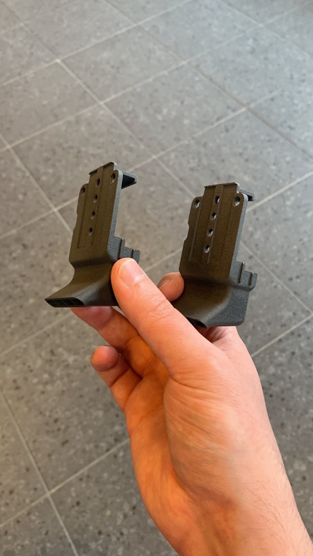

Ik wilde de nieuwe fan duct van de Magneto X in ABS-GF printen, maar kwam er niet zo mooi uit (te veel dunne gedeeltes waar het naar mijn mening te fragiel was). Dus heb ik even wat kanalen ingeschakeld en iemand die zo’n SLS printer heeft het laten printen.

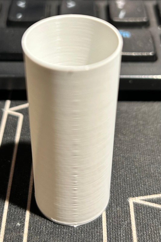

ATA Filament laat alles zien, en nu heb ik een vraagje.
Ik heb onderstaande cylinder in vasemode geprint, en toch zie ik een aantal blobs op precies dezelfde plek, het lijkt dus een beetje op een (onregelmatige) seam, maar dat kan niet, want vase mode.
Het zit aan de linker achterkant, dus niet precies in het midden.
Afbeeldingslocatie: https://tweakers.net/i/cEbsLDJWNZUGiLYSBROxP0OtnX0=/x800/filters:strip_icc():strip_exif()/f/image/UgCtpTOnGgd7iZh327ZTTr5Q.jpg?f=fotoalbum_large
Ook lijkt er een beetje z-wobble in te zitten, maar ik heb de leadscrews gecontroleerd, geen wobble.
De z-linear rails lijkt ook ok.
Voor de zekerheid 2 slicers geprobeerd: Prusa en Orca, zelfde resultaat.
Ook ander filament geprobeerd, daar is het minder duidelijk te zien, maar dus toch wel aanwezig.
De "blobs" zitten elke keer op dezelfde plaats, dus het lijkt me wel hardware gerelateerd.
Edit
Ik gebruikte de cylinder vanuit PrusaSlicer.
Nu net zelf een getekend, zelfde grootte. "Blobs" zitten nu op een andere plaats, en zijn op andere plekken er ook niet meer. Vreemde zaak.
Ik heb de print ook even in de gaten gehouden, de toolhead lijkt daar even te pauzeren.
Misschien is het wel datatransfer vanuit de raspberry-pi. Er zit nu een BTT-PI op, ik zal deze eens vervangen door een PI-4
[ Voor 31% gewijzigd door rinkel op 09-08-2024 23:59 ]

rinkel schreef op vrijdag 9 augustus 2024 @ 23:12:
Edit
Omdat het probleem verplaatst met een 'ander' model lijkt het minder iets mechanisch te zijn, en meer hardware (e.g. 8-bit controller limitaties), firmware, of slicer gerelateerd.
Als je het model ergens anders op de builplate zet, in een hoek ipv in het midden, verschuift het probleem dan ook? Of draaien in de slicer.
Staat er misschien iets van power-recovery aan? Die functie is berucht voor het probleem wat je omschrijft. (Hij schrijft de huidige positie naar sd-kaart/disk, elke zoveel gcode lines, wat zorgt voor een hickup)
Heb lang geleden ook wel eens meegemaakt met octoprint dat het systeem heel kort bevroor als timelapse aan stond zonder camera aangesloten. Al praat ik dan denk ik over zomaar 6-7+ jaar terug. Maar het is het kijken waard.
Je kan ook even kijken naar de gcode zelf om uit te sluiten dat het een slicer issue gaat. Geloof dat als je in prusaslicer aan de horizontale layer-progress bar sleept, je een lijstje krijgt met gcode-commands voor die laag.
Edit
Ik heb nooit vasemode gebruikt, maar is dat niet de plek waar je telkens een stepje omhoog gaat? Hij moet toch ergens omhoog, ook al print je in vasemode.

Bezulba schreef op zaterdag 10 augustus 2024 @ 08:36:
Hij zou continu heel langzaam omhoog moeten gaan.

haarbal schreef op zaterdag 10 augustus 2024 @ 09:08:
Bekijk het even in de g-code viewer - wellicht kun je het daar zien geberuen

Ischium schreef op zaterdag 10 augustus 2024 @ 00:54:
Ik heb hetzelfde idee. Ik denk dat het aan de PI ligt. Ik heb nog een PI4 liggen, die ga ik zo eens aansluiten. Mainsail is simpel erop te zetten, van alle cfg's heb ik een backup gemaakt.
Die heeft geen layer-wissel, maar gaat als een spiraal omhoog.
Overigens is het op die foto erger dan in t echt.
Bij andere kleuren zie je het bijna niet.
ik begrijp de theorie. Maar je buildplate is vlak, dus de eerste pass gaat op 0, dan komt hij bij waar hij begon en gaat omhoog om weer een rondje te maken. Dan krijg je dus wel gewoon elke keer een step.
Want anders zou toch je eerste layer van het bed komen?

Bezulba schreef op zaterdag 10 augustus 2024 @ 19:15:
Meestal doe je eerst een paar normale lagen, voor de bodem van de vaas, dan maakt hij een rondje waar hij van recht naar spiraal gaat, daarna gaat hij in een spiraal omhoog zonder onderbrekingen. iig bij cura.
sommige slicers doen wel rare dingen met vase mode, de ouwe simplify3d sneed het model eerst in rechte plakjes (ipv een 3d curve op het model te volgen) en deed dan de buitenlijnen achter elkaar met continu de z iets omhoog, maar als je object niet recht omhoog gaat is er dus een plek waar hij van xy coordinaat verspringt en krijg je alsnog een soort naad.

Net mainsail op een nieuwe PI4 gezet.
Helaas, blobs zitten op dezelfde plek.
Ik zal zo even foto's maken
Twee zelf ontworpen buisjes.
Linker in midden geprint.
Rechter vooraan
De blobs zitten op dezelfde plek als op de oude pi
Afbeeldingslocatie: https://tweakers.net/i/P6JAsva8isbw9LPiYgV7grqNR-4=/x800/filters:strip_icc():strip_exif()/f/image/iKutMCQWa6cKTH2j3sgRfpUr.jpg?f=fotoalbum_large
Ik begin toch te vermoeden dat het aan de slicer ligt.
Dit is gesliced met Prusa 2.7.4
Ik kan nog 2.8.0 proberen.
Net zelfde model gesliced in Orca: blobs zitten nu bovenin.
Daarna nogmaals versie van PrusaSlicer geprint: weer op dezelfde plek onderin.
Vaagheid.
Edit2
Bizar.
Ik heb in de printer-settings de taal op Marlin2 gezet (in Orca): weg blobs!!
PrusaSlicer op Marlin2 gaat ook prima
Ik krijg nu alleen steeds een foutmelding over M204 P(start acceleration)
Marlin Legacy gaat ook fout.
Als ik in de slicer kijk, zie ik wel dat de blobs ontstaan op het (virtuele, want vase) startpunt van de layer.
Als ik dus Marlin2 gebruik, worden de acceleration settings niet gebruikt, vandaar de foutmelding, en dus geen blobs.
Als ik in de gcode kijk zie ik bij elke layer change:
M204 S2000
;LAYER_CHANGE
;Z:42
;HEIGHT:0.200001
;BEFORE_LAYER_CHANGE
;42
G92 E0
G1 Z41.800 F18000
;AFTER_LAYER_CHANGE
;42
M204 S3000
M204 S1000
G1 F3000
Volgende is eens kijken naar die acceleration settings.
Edit
Alles op 0.4 extrusion heeft het een stuk verminderd.
PS 2.8.0 - Zelfde resultaat (blobs)
ZHOP uit - Zelfde resultaat (blobs)
Acceleration alles op 1000 - Zelfde resultaat
Edit
Inmiddels een SSD op de PI4 aangesloten, dus snelheid zou geen probleem moeten zijn.
Zelfde blobs...
Ik laat het maar even zo.
[ Voor 124% gewijzigd door rinkel op 11-08-2024 23:07 ]
