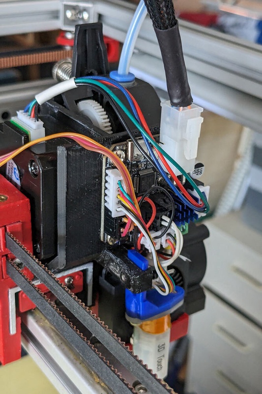

Ik heb inmiddels een hele nieuwe printkop ontworpen waardoor de bedrading wat beter weg gewerkt kan worden, moet alleen nog een kapje overheen komen.
Afbeeldingslocatie: https://tweakers.net/i/dRsH1lvrABSRX-SQaNj-GQ5zisg=/x800/filters:strip_icc():strip_exif()/f/image/cJWfZrG8EM5ULNGhdg6VgdjR.jpg?f=fotoalbum_large
Hardy8 schreef op zaterdag 22 juni 2024 @ 20:03:
Aardig compacte oplossing. Mooi gedaan! Ga je er nog een vorm van trekontlasting op bouwen, of is dat niet nodig?

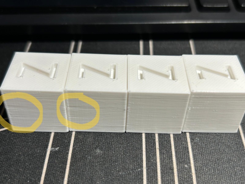

Ik heb iets wat naar voren is gekomen bij prusaslicer 280.
Ik had dit probleem dus eigenlijk al, maar 280 laat het beter zien
Links 2.8.0, rechts 2.74 en orcaslicer:
Afbeeldingslocatie: https://tweakers.net/i/hY8E6hvrMCVgrutDOEUNNwBcxCc=/800x/filters:strip_icc():strip_exif()/f/image/3Q7d1IyBxmLwICFi5N6gQZ2S.jpg?f=fotoalbum_large
Het vreemde is ook dat het altijd op dezelfde plek zit.
Ik zal de cube eens iets verhogen, kijken wat dat doet.
Ik heb dit alleen bij de xyz-cube, niet bij een gewone cube.
Wat heb ik al geprobeerd
- Pressure advance hoger, lager
- Retraction hoger, lager
- Lagere snelheid, zowel alles als perimeters.
Ik ga nu de cube iets verhogen, om hardware op de Z uit te sluiten.
Edit
Cube iets verhoogt met 5mm, nu zit deze plek ook 5mm hoger. Het lijkt dus iets te zijn in de cube dat dit veroorzaakt, niet iets met de Z-as.
Edit2
Met 3 perimeters is het weg... infill...

  • InflatableMouse
  • Laatst online: 29-08 13:52
rinkel schreef op maandag 1 juli 2024 @ 18:46:
Edit
Edit2
Ik denk als je een andere zijde bekijkt, verwacht ik dat de lijntjes op de foto gelijk zijn aan iets op de andere zijde, klopt dat?
bv de zijde links van de lijntjes (tegen de klok in kwart slag draaien dus). Wat zit daar?
ik heb dit zo vaak gezien (als het hetzelfde is) maar nooit getest met meer perimeters. Dat is wel interessant.
[ Voor 4% gewijzigd door InflatableMouse op 01-07-2024 20:49 ]
  • rinkel
  • Laatst online: 20:05
InflatableMouse schreef op maandag 1 juli 2024 @ 20:48:
Nee, die lijntjes starten vanaf het startpunt van de layer, het is dus vanaf de seam. Als ik de seam verplaats, verplaats ik ook die lijntjes.
Ik heb net nog een cube geprint met 15% infill (dat maakt overigens niet uit) en 3 perimeters.
Het is absoluut een stuk minder, maar nog niet helemaal weg. De lijntjes wel, maar de seam is niet mooi (kartelig). Eigenlijk over de gehele print. Ik zie dit dus pas (beter) met PS 2.8.0, bij 2.7.4 was dit echt een stuk minder.
Dit moet wel iets te maken hebben met pressure advance of accelleration. Die laatste staat echter maar op 1000 (Voron Trident) en zou dus eigenlijk wel wat hoger kunnen (ga nu 2000 proberen)
Edit.
Zoals verwacht heeft 2000 acc voor external perimeters niet geholpen.
Ik ga verder met kubusjes printen.
[ Voor 4% gewijzigd door rinkel op 01-07-2024 21:47 ]
  • InflatableMouse
Interessant. Ik ken het effect alleen van patronen van een andere zijde die dan layer lines veroorzaken aan een andere zijde. Soms ook op tegenoverliggende vlakken.
Hoe staan je seam settings? Ik heb het volgende onder advanced staan:
position: aligned
staggered: enabled
external perim first: disabled
fill gaps: enabled
perimeter generator: arachne
heb je nog iets aan je external perimeter width gewijzigd? met 0.4 of 0.5 nozzle zou die op 0.4 staan denk ik. Je zou die eens een 0.05 hoger of lager kunnen zetten met testen eens kijken wat dat doet.
Ik weet het ook niet hoor, dit zijn dingen die ik zou proberen in elk geval.
  • rinkel
InflatableMouse schreef op maandag 1 juli 2024 @ 22:00:
position: aligned
staggered: enabled
fill gaps: enabled
Edit
Snellere retraction heeft niet geholpen.
Misschien heel stom, maar ligt het gewoon aan t filament (nat?), dus even een swap.
Top dat je meedenkt, altijd leuk!
Ik heb idd mijn settings ook zo staan, alleen staggered op uit.
mijn external perimeter staat op 0.42 bij een 0.4 nozzle, volgens mij wel ok.
Het moet iets zijn met accelleration / pressure advance / retraction
Dat laatste ga ik eens wat ophogen, heb t tot nu toe alleen verlaagd.
Ik kom er eigenlijk altijd wel uit, maar dit is wel een speciaaltje. Komt eigenlijk pas naar boven met 2.8.0
Edit
Snellere retraction heeft niet geholden.
Misschien heel stom en ligt het gewoon aan t filament (nat?) even een swap.
Ik gebruik hetzelfde filament waarmee ik ooit problemen had op de Prusa Mini met een bowden setup. Bij teveel retraction kreeg ik altijd bubbels.
Ik ga na de swap dat eens proberen (swap weer terug), misschien gewoon teveel retraction.
Edit2
Heb even goed filament gebruikt (Polymaker), wel iets beter, maar nog niet goed.
Ik bedenk me overigens dat het geen retraction kan zijn, dat had ik al een keer uitgezet zonder effect.
Overigens gaat een 20x20x20 mm kubus gewoon goed, dit speelt alleen bij een xyz-kubus.
[ Voor 23% gewijzigd door rinkel op 01-07-2024 23:37 ]
  • rinkel
Opgelost: z-hop
Althans,
Bij 2.8.0 is het bijna weg
Bij 2.7.4 is het volledig weg.
Ergens is er in 2.8.0 iets niet helemaal goed. Er staat wel in de release notes: betere seams. Niet dus in dit geval.
Ik blijf nog even bij 2.7.4 (kan niet wennen aan Orca)
[ Voor 89% gewijzigd door rinkel op 02-07-2024 15:00 ]

Zo, na eindeloos knutselen, printen, opnieuw printen, nog een keer opnieuw printen: klaar met mijn (2e) printer.
Afbeeldingslocatie: https://tweakers.net/i/ZluzorttF6Q_yth2yDNfr7XlvD8=/x800/filters:strip_icc():strip_exif()/f/image/E2PgRxBmZDbguUgKSAxFuQm8.jpg?f=fotoalbum_large
Aardig wat aanpassingen op de standaard Trident, waarvan de belangrijkste (must have)
Tap en Nitehawk (toolhead board).
De Tap was de eerste, aangezien mijn first layer continu mislukte. Nu altijd perfecte first layer, afwijking 0.070.
Daarna de Nitehawk, meteen toen deze uitkwam besteld. Heerlijk al die dradenwarboel weg. Ook nog eens simpel te installeren.
Ik heb de Galileo2 als toolhead, maar moet eerlijk zeggen dat dit niet zo heel veel verschil maakt.
De panelen zijn allen vervangen door 5mm en een dichte deur. Als ik alles dicht doe haal ik nu 66 graden in de behuizing.

Overigens ben ik me aan het verdiepen in de toolboards. Steeds meer mensen gebruiken die en ik zie zeker de winst er van in, maar hoe doen mensen dat met een (heated) chamber. Temperaturen lopen al snel op richting de 50 graden maar daar lijkt mij de stepper driver niet voor geschikt. Buiten de printer moeten die krengen al gekoeld worden.
Met de sensoren en extra dingetjes op de toolhead is een board bijna een must, want de hoeveelheid kabels wordt er niet minder op.

Ik kan je de LDO Nitehawk aanbevelen. Gaat over USB, dus geen gedoe met CAN instellingen.
Ik gebruik deze nu al een tijdje en zeer tevreden.
Ik print regelmatig ABS/ASA en het wordt dan tussen de 45 en 65 graden in de chamber, geen enkel probleem (tot nu toe)
