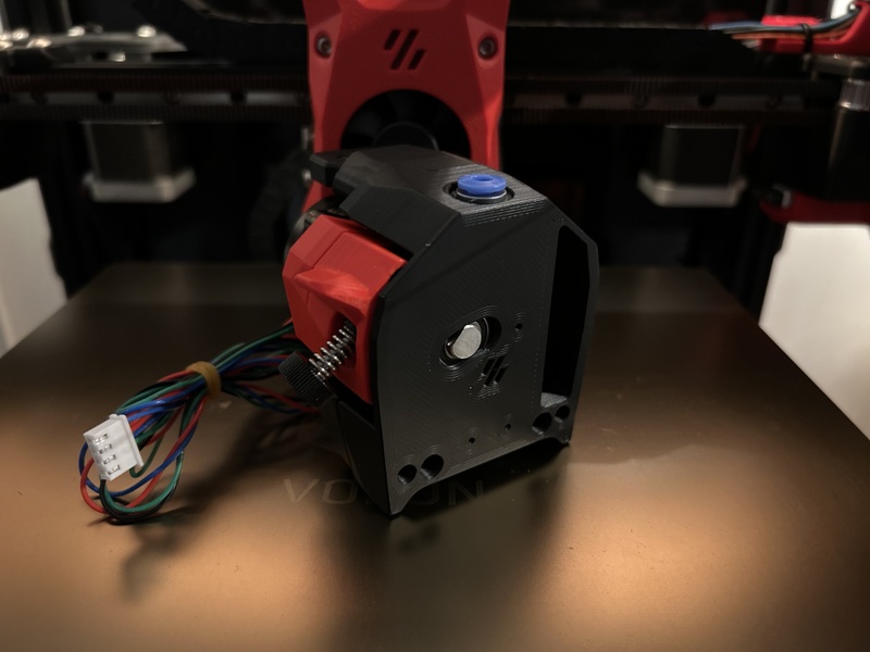

Hmm, er zat geen schot in de zaak met het ontwerp voor de BMG-X2 die ik een jaar geleden liet zien. Ik heb besloten het frame maar als verjaardagscadeautje weg te geven, samen met wat oude onderdelen eraan.
Het ontwerp dat ik er nu voor gemaakt heb maakt gebruik van een SKR1.4, een Dragon SF en een zelf gepropduceerde Bondtech i3. Ik moet er nog een bevestiging voor een camera bij maken, maar dan is ie af:
Afbeeldingslocatie: https://rotjes.bangblog.eu/tweakers/gathering/2059884/2023-12-21_P3Steel-XL.jpeg
Afbeeldingslocatie: https://rotjes.bangblog.eu/tweakers/gathering/2059884/2023-12-21_P3Steel-XL_2.jpeg
Ik ga die BMG-X2 op een box printer doen denk ik. Maar wie weet, ik ben nooit zo goed in het definitief maken van projecten. Echter, nu ik die printer aan iemand beloofd heb, is het wel opeens klaar met dit ontwerp :+

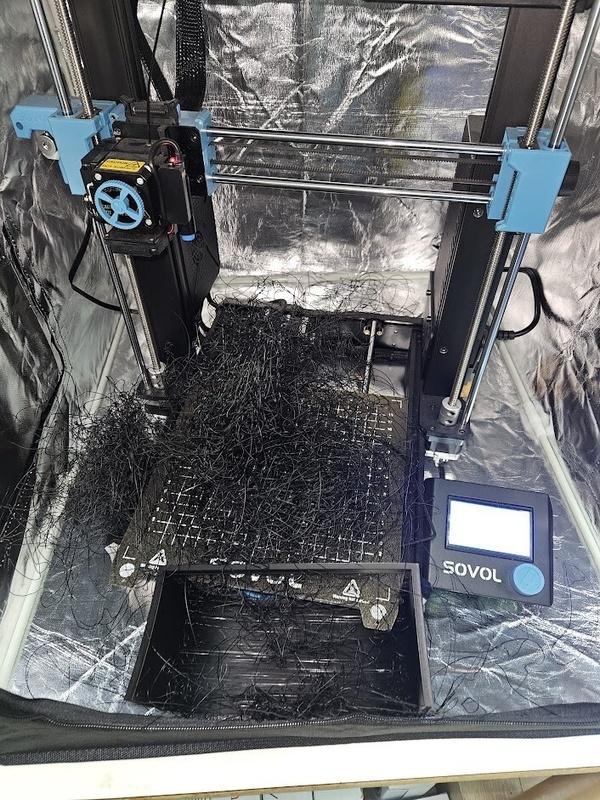

PROBLEEM !
Afbeeldingslocatie: https://tweakers.net/i/E21tKM7TPmojf_WkiEEpDFsQiF8=/x800/filters:strip_icc():strip_exif()/f/image/ayLMBC94I1D9qOXUPLO4O67H.jpg?f=fotoalbum_large
Print van 14 uur, na ruim6 uur printen niet meer naar omgekeken (printer staat op het werk en ik ben naar huis gegaan)
Helaas is die tot ongeveer zover gekomen als toen ik ging en daarna is zoals ik vermoed de print losgekomen van het bed. Deskirt was ook al niet aansluitend, maar het leek al die tijd goed te gaan dus had geen zin om in te grijpen. Volgende keer beter in prusa controleren of de skirt wel aansluit en op goed geluk nog een keer.
Maar wat ik een groter probeem vind is de plek van de start/stop van iedere laag.
Afbeeldingslocatie: https://tweakers.net/i/kMWtvI57YTFhqrqYCZ7WqiNaxRo=/x800/filters:strip_icc():strip_exif()/f/image/AjTMxc5RQ5Ul49ej87D9KuVU.jpg?f=fotoalbum_large
Natuurlijk zat dit aan de "achterkant" dus is mij ook dat niet opgevallen tijdens het printen.
Maar daar laat hij dus een ruimte open, en ik zou niet weten waarom dat is.
Kan ik dat ergens instellen wat en hoe die daarmee omgaat, of liever (ook) nog op welke plek die dat doet ? Dit moet namelijk een mal worden en ik heb de buitenrand nodig. De binnenrand boeit in dit geval niet zoveel dus als die daar zou starten/stoppen scheelt dat weer strakmaken achteraf.

harley schreef op donderdag 21 december 2023 @ 08:51:
PROBLEEM !
[EDIT]
Heb gevonden dat ik de Seam op de hoek kan zetten, eens proberen of dat scheelt.
Ik zou eens naar je pressure advance instellingen kijken. Je hebt bij de start van een nieuwe laag een enorm gat voordat er voldoende filament wordt neergelegd.

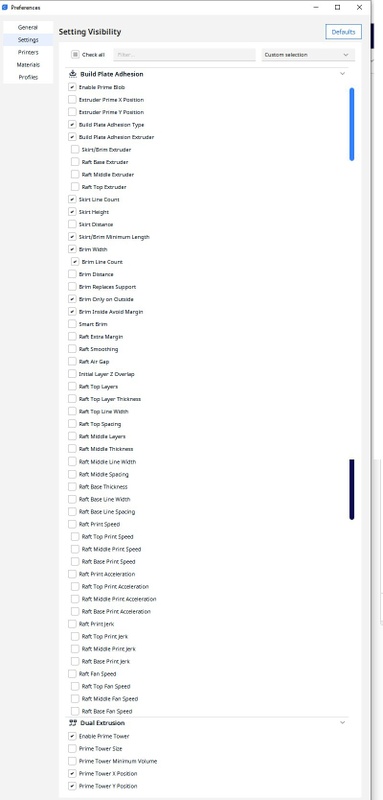

Kan ik ook ergens instellen dat de brim aan de "binnenkant" van dit ding wordt geprint want ik zit ook heel erg op de rand van mijn printbed ? Ik zie alleen de opties print only outside
Dat kan bij de pagnina voor skirt and brim op de print settings tab. Selecteer inner only en zet skirt op 0. Zonder priming zal de brim worden gebruikt voor priming, dus wellicht is het een goed idee om ervoor te zorgen dat je de printer niet te veel laat lekken voordat de print begint. Dus zelf trammen en voorverwarmen en die code uit de start code voor de print slopen.
Maar als je ondersteuning nodig hebt zal prusa slicer gaan lopen mekkeren dat je alsnog ruimte tekort komt
[ Voor 5% gewijzigd door ocf81 op 21-12-2023 13:05 ]

ocf81 schreef op donderdag 21 december 2023 @ 12:56:
Heb hem nu dus op de hoek gezet en hij is volop bezig ( in enclosure dus kan niet alle richtingen zien)
Mocht het nu goed gaan prima, anders zal ik eens met deze tip aan de slag gaan. Bedankt alvast.
Ik kan inner only niet in mijn cura terugvinden.... zit nog op 5.4.0 zie dat 5.6.0 uit is dus die maar eens downloaden kijken of het er dan wel bij staat.

harley schreef op donderdag 21 december 2023 @ 16:20:
Ik kan inner only niet in mijn prusa slicer terugvinden.... zit nog op 5.4.0 zie dat 5.6.0 uit is dus die maar eens downloaden kijken of het er dan wel bij staat.
Dan denk ik niet dat je Prusa Slicer gebruikt. Dat ziet er anders uit en de nieuwste versie is 2.7...

  • rinkel
  • Laatst online: 17:39
Toch maar de kit gekocht, kan de orbiter op de Mini
Afbeeldingslocatie: https://tweakers.net/i/js4RpoLLkKxZjT5ROByNqA5DtCw=/800x/filters:strip_icc():strip_exif()/f/image/9wQfP4Toldr2NqN8p3KDfnRv.jpg?f=fotoalbum_large
Heb ik weer iets te knutselen.

  • rinkel
rinkel schreef op dinsdag 9 januari 2024 @ 17:40:
Klaar
Afbeeldingslocatie: https://tweakers.net/i/yQKO31jmvx1kzjw0VHyFUfCiqaE=/800x/filters:strip_icc():strip_exif()/f/image/1Q3FjkNcPYKEpR0VND6F6rPY.jpg?f=fotoalbum_large
Op het plaatje miste nog een paar heat inserts....
Zit er inmiddels op, moest nog wel de rotation_distance aanpassen.
Nu aan t testen en afstellen

  • badkuip
  • Laatst online: 14:51
Sinds deze week eigenaar van een Sovol SV06, mijn eerste 3D-printer. Ik gebruik hem voor het maken van kleine onderdelen voor mijn modelspoor.
De set up was makkelijk en ging snel: zonder enige moeite kwamen de eerste mooie printjes er al uit.
Ik heb wat vragen waarop ik het antwoord nog niet gevonden heb. Kunnen jullie me helpen.
  1. Mijn printer heeft een afneembaar bed. Waarom zou ik die eraf halen? Ik kan toch ook wachten totdat de print is afgekoeld en dan afnemen terwijl het bed er nog op zit? Of snap ik iets niet?
  2. Hoevaak moet het bed of de printer gekalibeerd worden? Als dat eenmaal gedaan is, blijft het dan lange tijd goed? Of moet dat iedere X printjes?
  3. Ik ben het beu om iedere keer voor een nieuw gcode-bestand (PrusaCliser) SD-kaartjes te wisselen tussen mijn laptop en de printer. Ik heb gekeken naar Klipper op een Raspberry Pi voor het uploaden met de webinterface. Verder kan Klipper nog heel veel meer maar ik weet niet of ik behoefte zou hebben aan al die extra functionaliteit (ten opzichte van Marlin). Dus de enige reden waarom ik Klipper zou willen is om niet meer met SD kaartjes te lopen hannessen. Is er misschien een simpelere oplossing (dan Klipper) om van die SD kaartjes af te komen?
badkuip schreef op vrijdag 26 januari 2024 @ 22:29:

1.Mijn printer heeft een afneembaar bed. Waarom zou ik die eraf halen? Ik kan toch ook wachten totdat de print is afgekoeld en dan afnemen terwijl het bed er nog op zit? Of snap ik iets niet?
Het bed van een SV06 is een plaat verenstaal dat is bedekt met PEI of een ander soort plastic waar de print goed aan hecht. De flexibiliteit van de plaat maakt het verwijderen een stuk makkelijker. Je kan gewoon het vel buigen en dan springt de print al los, in plaats van dat je met een plamuurmes aan de gang moet en dan mogelijk het bed beschadigt. En soms wil je gewoon gelijk de volgende print starten, en dan is wachten gewoon irritant. Ik heb soms series printopdrachten waarbij ik gewoon een wekker zet om ervoor te zorgen dat de printer bijna niet stilstaat. Gewoon een nieuwe printplaat erop en de andere laten afkoelen terwijl de printer alweer bezig is.
