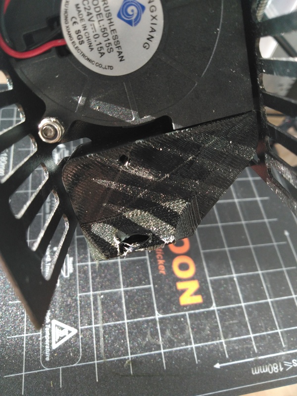

Ik gebruik een Kingroon KP3S pro printer met prusaslicer.
Ik heb onlangs, na het zien van een youtube video enkele instellingen aangepast om sneller te printen.
Nu zorgde dit na een aantal prints voor een verstopping.
Ik heb geprobeerd dit op te lossen, door de heatsink te demonteren, en met een brander te verwarmen. Vervolgens met een stukje pianodraad de pla erdoor geduwd.
Nu heb ik alles terug gemonteerd, maar ik kan de PLA 1.75mm toch niet door de "throat" duwen die in de heatsink zit... (zit vlug vast, na enkele mm al) (met het stukje pianodraad lukte het wel)
Daarnaast heb ik bij het terug samenzetten, een stukje van de airflow geleiding verbrand, blijkbaar doordat het de heaterblock te laag gemonteerd was. (zie afbeelding)
1) Zou dit weggesmolten deel een groot probleem vormen bij het printen? Indien ja, zou dit zelf op te lossen zijn door het opnieuw uit te printen in PLA? (ik heb geen idee welk materieel het origineel is)
2) Ik heb intussen onderstaande besteld om het probleem met de verstopping op te lossen, maar is die huidige echt niet meer bruikbaar? lijkt mij vreemd dat deze telkens weggegooid zou moeten worden...
In die "heatsink throat", zat blijkbaar een stukje ptfe(?) tube. zit dit enkel onderaan of over de volledige lengte?
https://kingroon.com/coll...-kingroon-kp3s-hotend-kit
Afbeeldingslocatie: https://tweakers.net/i/uwMOSMQDMeNYBZlqPETNBT35sss=/x800/filters:strip_icc():strip_exif()/f/image/bVFUKfwQq3oUyN1WGk5L2VV8.jpg?f=fotoalbum_large
  • jbhc
  • Laatst online: 29-08 12:32
Waarom haal je niet gewoon het heater blok uit elkaar? Dat is gewoon een e3d v6 kloon.
Grote kans dat dat er een is met een ptfe geleider en het zou mij niks verbazen als daar een brok plastic vast zit.
Die "part cooling duct" kun je zelf printen van des noods pla al zou ik dat in petg doen.
[ Voor 18% gewijzigd door jbhc op 01-11-2023 17:00 ]

Het heater block is toch het deel onder de heatsink waar je de nozzle en heatsink op schroeft? Daar is maar 1 schroefgat.
Afbeeldingslocatie: https://tweakers.net/i/jJvIAiNejUe0Tuw0Rwfj6Ts81F4=/full-fit-in/4920x3264/filters:max_bytes(3145728):no_upscale():strip_icc():fill(white):strip_exif()/f/image/hw2jWjoS2QnC6R0xsFTavcZC.jpg?f=user_large
De verstopping zal eerder hier zijn, maar veel meer dan opwarmen en proberen het "afval" er door te duwen kan ik niet doen volgens mij?
Afbeeldingslocatie: https://tweakers.net/i/nkksd-FHp6vw2IuW-VoDYm7KwGo=/full-fit-in/4920x3264/filters:max_bytes(3145728):no_upscale():strip_icc():fill(white):strip_exif()/f/image/nGXlzNcHQbkK8MJGw3hEQS69.jpg?f=user_large

Als de verstopping in de heatbreak zit (dat laatste ding), moet het vrij eenvoudig zijn om door te prikken.
Zoals gezegd, gewoon dat hele ding uitelkaar en even goed bekijken.
Zou meteen een all-metal heatbreak bestellen, als die er niet in zit.
Makkelijkste is eigenlijk door gewoon op te warmen in de printer, de nozzle eraf te halen, en dan doorprikken.
[ Voor 5% gewijzigd door rinkel op 01-11-2023 19:06 ]

Als de huidige heatbreak overeenkomt met de afbeelding die @fjskmdl2 gepost heeft zit er nu al een all-metal heatbreak in. De PTFE tube loopt dan niet door tot de nozzle.
@fjskmdl2 Heb je na het door prikken van de heatbreak nog geprobeerd of het filament er doorheen kan? Zo niet zou ik alles weer demonteren en proberen om al het plastic uit het 1.75mm deel halen. Een all-metal heatbreak is ontworpen met het idee de temperatuur in de heatbreak zo laag mogelijk te houden. Als hier nog filament in vast zit zal dit bij normaal gebruik niet smelten en snel voor verstopping zorgen. Evt. kun je met de achterkant van een 1.5mm boortje proberen zoveel mogelijk te verwijderen nadat je de heatbreak heet stookt.
De fan shroud is waarschijnlijk van abs of asa dus die kun je zelf opnieuw printen.
  • fjskmdl2
  • Laatst online: 27-08 17:53
heatbreak is inderdaad deze uit de afbeelding.
Ik zag dat er onderaan een klein stukje plastic tube zat, maar dat zorgt niet voor de verstopping, want ik kan de pla vanboven reeds niet doorduwen.
Bevat die heatbreak enkel aan het onderste deel een stukje tube? Kan dit niet echt zelf zien..

Heb je een foto van de verstopte heatbreak? Wat je precies bedoelt is mij nu niet helemaal duidelijk ;)

Ik zou alles uit elkaar halen en goed schoonmaken.
Het kan natuurlijk nog steeds dat er een stuke materiaal in de nozzle zit wat niet smelt en zo de boel verstopt.
Hoe je een nozzle echt schoon krijgt weet ik niet maar dat kunnen andere mensen je vast vertellen.

Als je vermoed dat er iets vast zit in je nozzle moet je een cold pull doen, of met naalden gaan porren.
  • fjskmdl2
intussen opgelost gekregen. Blijbaar zat er bij de eerste poging toch nog afval in.
Cold pull had ik reeds geprobeerd zonder resultaat. Uiteindelijk opnieuw opgewarmd en via pianodraad resterende afval kunnen doorduwen. Opnieuw iets bijgeleerd :)
Weet iemand trouwens of het stukje tube die de heabreak zit, gewoon ptfe is? ik vermoed dat dit dan 0.2mm is, is dat juist?
