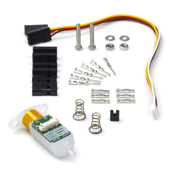

Ik was op zoek naar een cr/bltouch voor mijn ender 3 v2 en kwam deze originele Antclabs BLTouch V3.1 tegen voor 15 euro bij Amazon. Indien iemand anders ook geïnteresseerd is. Kost normaal zo'n 37,50 in Nederland.
Nu moet ik alleen nog een lange kabel zien te vinden want die zit er niet bij.
https://www.amazon.nl/dp/...ltoufh%2Caps%2C169&sr=8-3
De foto's bij Amazon kloppen niet helemaal, het is deze set.
[ Voor 6% gewijzigd door Meessen op 06-07-2022 20:34 ]
  • Hardy8
  • Registratie: Oktober 2019
  • Laatst online: 19:24
Ik heb 3 stuk van deze in het gebruik op mijn veschillende printers, werken perfect.
https://nl.aliexpress.com...7847942760002496352_4&s=p
