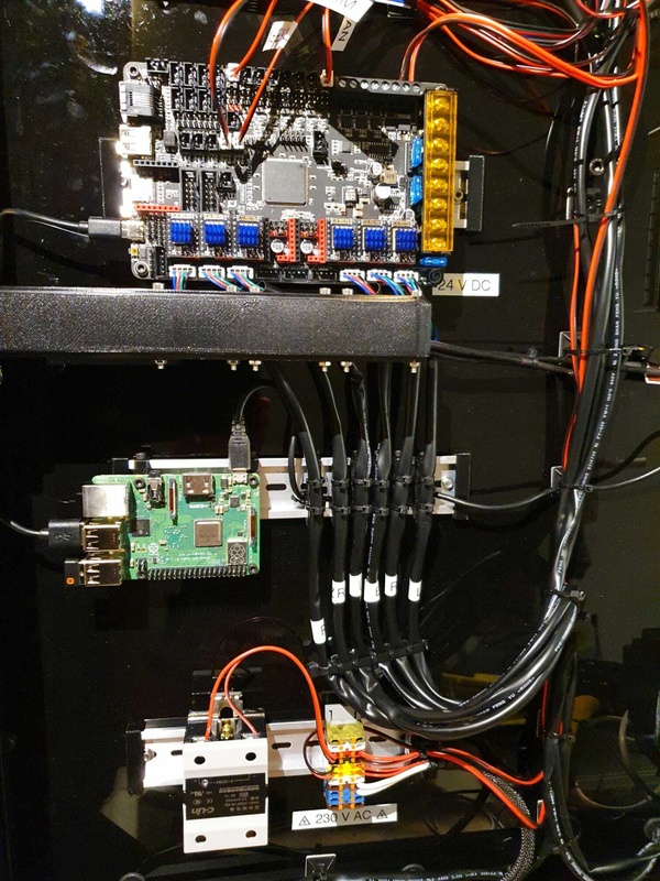

Wie heeft er op z'n Rat Rig V-Core 3 ook al weer PTFIX gebruikt op DIN rails gemonteerd? Dan heb ik een vraag voor je :P
Gemeten vanaf het paneel waarop het gemonteerd zit, hoe "hoog" is het totaal met bedrading? Als er een paneel achterop zou zitten, valt alles er dan nog binnen? Bij mij is dat 7.3mm.
Tx!

InflatableMouse schreef op donderdag 5 mei 2022 @ 10:35:
Tx!
Ik heb het antwoord helaas niet maar is er geen 3D assembly/model waar je in kunt meten?

  • InflatableMouse
  • Laatst online: 29-08 13:52
BiLo schreef op donderdag 5 mei 2022 @ 10:56:
Ik heb mijn eigen Rat Rig staan en ik kan meten wat ik kwijt kan. Ik kan alleen niet goed genoeg controleren hoe hoog de DIN rail + DIN mounting clamp + PTFIX + bedrading wordt en ik heb niet de kennis/kunde om het na te tekenen in een CAD programma oid. Iemand die dat heeft gebouwd kan het hopelijk gemakkelijk even controleren in zijn eigen Rat Rig.
Tx!
Ik ben diegene met de PTFIX serie op din rail. Achterpaneel past er met gemak op. Ik heb printer op het moment aan het werk staan (bijna altijd hehehe). Maar ik weet wel dat ik geen problemen had met krapte voor de bedrading, denk dat ik 3-4cm ruimte heb tussen paneel en bedrading. Dus +/-1cm ruimte tussen de ptfix en de 3030 extrusiebalk :) .
Zie foto's in deze post : Bloodhoundje in "Open Source 3D Printing - Deel 3"
Dan zie je ook dat de voedingen bij mij op de DIN Rail ook goed gaan met +/- 1cm speling tussen paneel.
[ Voor 12% gewijzigd door Bloodhoundje op 05-05-2022 20:42 . Reden: Extra info ]

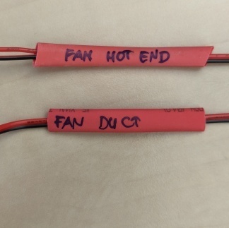

Net kabeltjes gemaakt, connectortjes geknepen en mijn skill in geduld minstens verdubbeld. Misschien dat ik morgen kan beginnen met rail montage. Ik moet nog wel rail mounts printen voor een paar onderdelen.

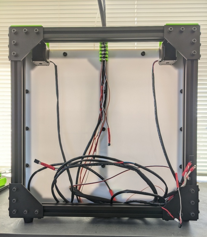

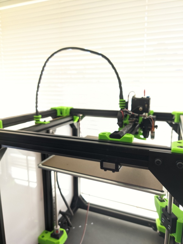

De laatste status *O*

@Bloodhoundje & @Umbrah (en anderen met een Rat Rig of die dit weten uiteraard) ...
De rPi aansluiten, ding heeft stroom nodig uiteraard en het control board moet aangesloten worden via USB op de rPi. Nu zie ik op een fotootje van bloodhoundje dat tie alleen de usb-c heeft aangesloten, loopt dan power en communicatie daarover? Het antwoord is voordehandliggend .. maar goed, voor de zekerheid zullen we maar zeggen :P.
Thanks!
  • Umbrah
  • Laatst online: 22:50
Umbrah
The Incredible MapMan
@InflatableMouse USB-C (tussen pi en octopus) is puur data. Geen power. Je kunt je Pi in theorie poweren via de 5V IO bus (naar de GPIO link van de pi) vanaf je octopus, maar ik ben daar gezien de gevoeligheden van de door mij gebruikte Pi4 geen fan van -- in plaats daarvan heb ik gewoon een 5V voeding in gebruik. En niet eens op de nette manier (een tweede 230v load). Wel netjes in de zin van: "ik kan de pi netjes afsluiten ipv stekker er uit sjorren", maar minder netjes in de zin van: "het is een tweede stekker". Mijn voorkeur zou een dedicated 5V interne voeding zijn, eigenlijk, die schakelt met de IEC schakelaar.
Opties genoeg echter.
  • InflatableMouse
Umbrah schreef op maandag 9 mei 2022 @ 14:53:
Uhm .. ok. Dus de usb-c vanaf het btt control board gaat naar een usb-a op de rPi. De usb-c op de rPi is voor power en (in mijn geval) dus even tijdelijk een tweede stekker. Ik heb ook een rPi 4.
Klopt dat zo dan?
  • Umbrah
Umbrah
Yup!

  • Bloodhoundje
  • Laatst online: 02:01
InflatableMouse schreef op maandag 9 mei 2022 @ 14:50:
Thanks!
Als je heel goed kijkt, zie je op mijn foto dat rechts bovenop de RPI een doorzichtige micro usb kabel zit, die loopt in de kabelboom mee naar rechts toe en krijgt stroom van een losse din rail mounted 5v meanwell ;) .
zie een oudere foto toen alles nog niet zo vol zat :+ :
Afbeeldingslocatie: https://tweakers.net/i/EKTdt-MPUxKHOw2Iq9EtZdjHL4g=/x800/filters:strip_icc():strip_exif()/f/image/5knsNYCV6XM9zzhAhc95V8DO.jpg?f=fotoalbum_large
Afbeeldingslocatie: https://tweakers.net/i/ILjPzexC0lFGvLMt15cQDpHoCUI=/800x/filters:strip_icc():strip_exif()/f/image/xopY4r8PXgmUuthSXgpTSibL.jpg?f=fotoalbum_large
En de usb c van de octo zit op mijn rpi usb c. Maar kan je ook gewoon op een normale usb prikken. Dat maakt niet uit aangezien snelheden over deze bus verwaarloosbaar zijn :) .
[ Voor 39% gewijzigd door Bloodhoundje op 09-05-2022 16:27 . Reden: extra fototje ]
