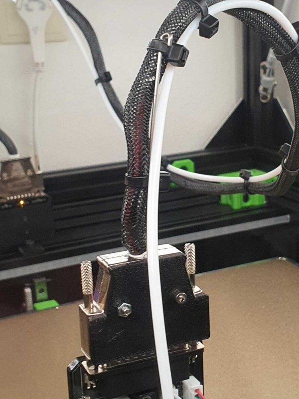

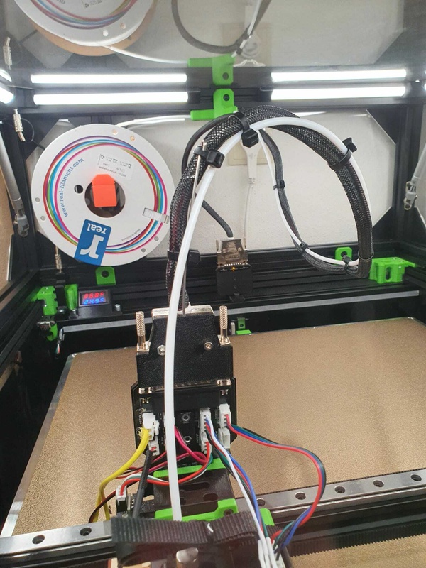

Ik heb ondertussen alweer wat printuren erop zitten met mijn nieuwe kabelboom. Werkt als een zonnetje en zou niet meer terug willen naar de oude situatie. Ook het probleem met de hangende kabel die over het printbed sleept heb ik permanent opgelost op een hele elegante wijze. Geen dragchains die slijten/saggen. Veel simpeler.
Kennen jullie de botsautotjes van vroeger? :+ :
Afbeeldingslocatie: https://tweakers.net/i/HYCgPt1V-EoMJhxTy4IKQAcpIK0=/x800/filters:strip_icc():strip_exif()/f/image/oUCpDsu9RzamePba6qbqKbiy.jpg?f=fotoalbum_large
Afbeeldingslocatie: https://tweakers.net/i/YFYMp0I7L8j3lNBv9GNObg6flxw=/x800/filters:strip_icc():strip_exif()/f/image/TQxuRVNgwBO1Q4meAyjxMNcQ.jpg?f=fotoalbum_large
Ik heb een opzetstuk geprint in dezelfde afmetingen als de DB-25 connector casing. Deze heeft een 1.5mm center hole bovenin zitten van 30mm diep. Daarin zit een 1.5mm dikke staaf verenstaal gestoken met op het einde een bochtje erin geknepen. Dus dit houdt de kabel bij de hotend in de hoogte zodat deze altijd hoog genoeg hangt om niet te draggen terwijl de hele kabel assembly nog steeds in minuten los te halen is omdat dit een onderdeel is van de connector.
Hoogte van de kabel is dus per printer ook makkelijk aan te passen en dit kan aan beide kanten worden toegepast mits nodig :) .
Nu moet ik a.s. week alleen nog even resonance metingen doen omdat dit daar waarschijnlijk invloed op gaat hebben. Gelukkig is dat softwarematig best goed te compenseren :9 .

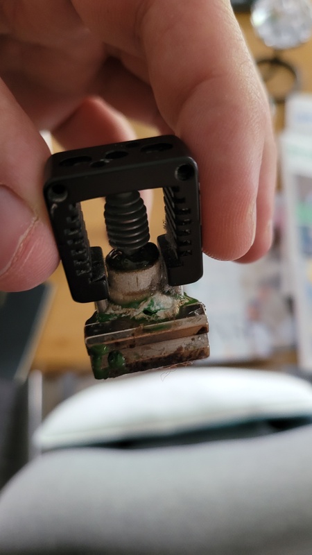

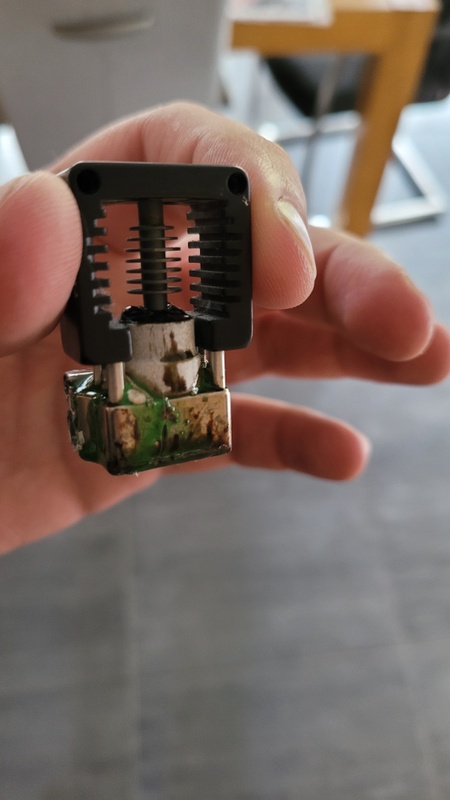

Nou en daar ging mijn Mosquito Magnum... Ineens kwam er plastic boven uit, vanzelfsprekend kan er dan ook lucht in, en de droopage is enorm nu, Morgen maar eens uit elkaar halen en kijken of ik hem kan repareren. Mocht dat niet lukken - nieuwe is al onderweg. Iemand hier ervaring met een Phaetus Rapido? Ik ga voor nu nog wel uiteraard met de Magnum door, maar zit toch te kijken naar een volgende set high flows, en de Phaetus Rapido staat me van bij dat hij zowel V6 áls volcano kon doen, wat natuurlijk fijn is.

Umbrah schreef op zaterdag 9 april 2022 @ 20:43:
Nog geen ervaring met de rapido hier maar wel ontzettend veel lovende reviews gelezen. Dat is ook een hotend waar ik naar aan het kijken ben als ik ooit speedprints wil doen :) .
Tipje om de Mosquito te fixen is om deze zover mogelijk uit elkaar te halen en dan de verstopte delen goed heet te stoken met een gasvlam zodat het plastic dat erin klemzit verkoold. Je kan daarna de verkoolde stukken er relatief makkelijk uit poken met een klein boortje en daarna de binnenkant schoonmaken met wat alcohol en stukjes tissue die je er doorheen drukt met hetzelfde klein boortje :) .
En als je ABS print is het uiteraard nog makkelijker, dan gewoon de hotend in een flesje aceton gooien, 3 dagen lang laten liggen en halve dag even schudden, dan lost het op :) .

Yup, dat was ook m'n plan van aanpak morgen. Het probleem is dat plastic er aan de bovenkant (tussen verlenging hotend + heatbreak) er uit komt, ergens is iets los geschoten. Hopelijk niet gebroken. Er kan dus nu lucht inkomen, en dat is een groot probleem. Morgen eerst een laag plastic wat bovenop het blok ligt loshalen. Ugh. En laat ik wel zijn: mosquito IS een nachtmerrie als het op assembly/disassembly aankomt vanwege die heerlijke pasta.

Nou... ~10 minuten opereren op EVA later, ligt m'n mosquito magnum bloot... en is de schade zichtbaar. Waarschuwing: deze afbeeldingen kunnen als gruwelijk en niet geschikt voor de jongere kijker worden beschouwd:
Afbeeldingslocatie: https://tweakers.net/i/6u9spV5lZhsGRnwRP-Rtx6VyEWo=/x800/filters:strip_icc():strip_exif()/f/image/RpKHw6QAySnOAMApsNBXUthy.jpg?f=fotoalbum_large
Afbeeldingslocatie: https://tweakers.net/i/Jve_I4tb9exou1RmYkzmg4e-EnI=/x800/filters:strip_icc():strip_exif()/f/image/lQIRDLiCe9MIHqpE186G2OKd.jpg?f=fotoalbum_large
Afbeeldingslocatie: https://tweakers.net/i/BlgmdJT8LhKKpnliipMMjbJdwdU=/x800/filters:strip_icc():strip_exif()/f/image/WXny718n0O2Kr9SNtev6JLQb.jpg?f=fotoalbum_large
Wat me opvalt:
- Nozzle/interface stuk ziet er goed uit: ik heb hem zo te zien (!) niet te strak aangedraaid, en volgens mij zijn er geen schroefdraad stukken beschadigd
- Filament is niet alleen op het verleng stuk, maar zo te zien zelfs bovenop er uit gekomen
- Er zijn af en toe wat 'luchtgaatjes' in de massa te zien...
Het enige wat ik bijzonder heb gedaan recent is een paar prints met een 0.25mm nozzle, daarna direct weer 0.6mm er op. Mosquito is juist heerlijk voor nozzle swappen, dat is het hele idee er achter... mogelijk heb ik te veel druk op 0.25 gezet? Die printjes waren echter perfect... zelfs met 0.05mm layer heigth... ik heb zo vaak nozzle gewisseld.
Voor nu: RIP Mosquito Magnum... morgen komt z'n opvolger, maar ondertussen ga ik wel even contact zoeken met slice... kijken of zij iets weten.

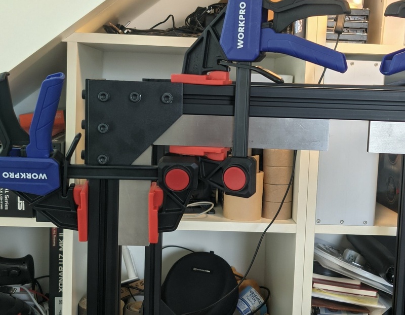

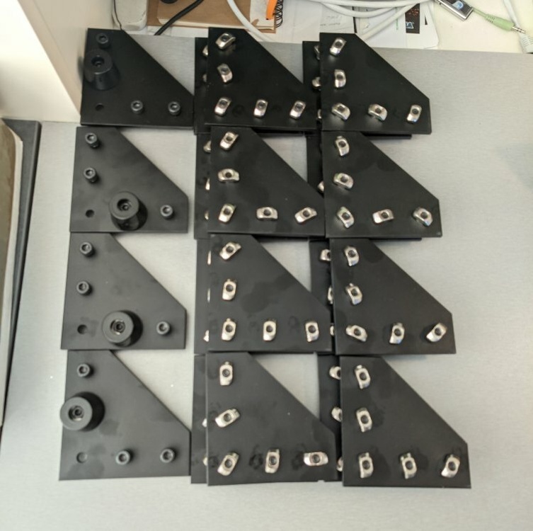

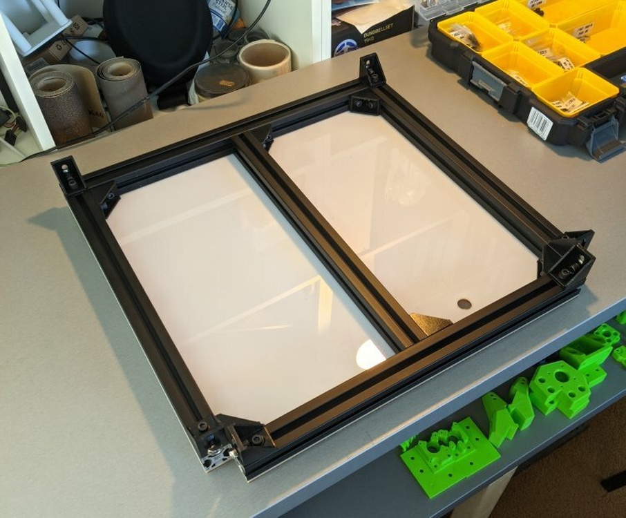

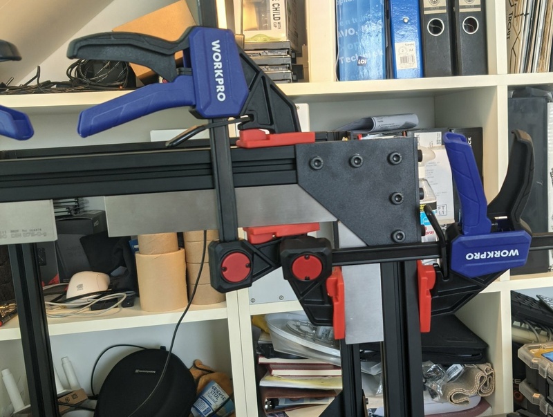

Work has begun! >:)
Langzaam, heb niet heel veel tijd deze dagen.
Wat een gekut is het om dat frame goed haaks te krijgen zeg. Ben echt niet onhandig maar ik stond behoorlijk te klooien :X .
Afbeeldingslocatie: https://tweakers.net/i/JBJlI9KyGaOg05IxbtFGA_Xybb0=/full-fit-in/4920x3264/filters:max_bytes(3145728):no_upscale():strip_icc():fill(white):strip_exif()/f/image/urxb0pm0fGpnvTJWxhEWcurU.jpg?f=user_large
Afbeeldingslocatie: https://tweakers.net/i/8qADkCnM4KmcU3wXMX_zYRp0Ztw=/full-fit-in/4920x3264/filters:max_bytes(3145728):no_upscale():strip_icc():fill(white):strip_exif()/f/image/Q9Hm5xLbT1qx4HgRFhdriOLe.jpg?f=user_large
Afbeeldingslocatie: https://tweakers.net/i/GiPPyVemS3zLN6oQdf_ce-HNCfU=/full-fit-in/4920x3264/filters:max_bytes(3145728):no_upscale():strip_icc():fill(white):strip_exif()/f/image/dBJsmPfXoJVR03vIAlKDM0On.jpg?f=user_large
  • Bloodhoundje
  • Laatst online: 21:22
InflatableMouse schreef op dinsdag 26 april 2022 @ 10:35:
Work has begun! >:)
En als je er op het einde achterkomt dat het frame toch niet helemaal haaks is, dan ben je weer 2 weken aan het vloeken. Trust me on that :+

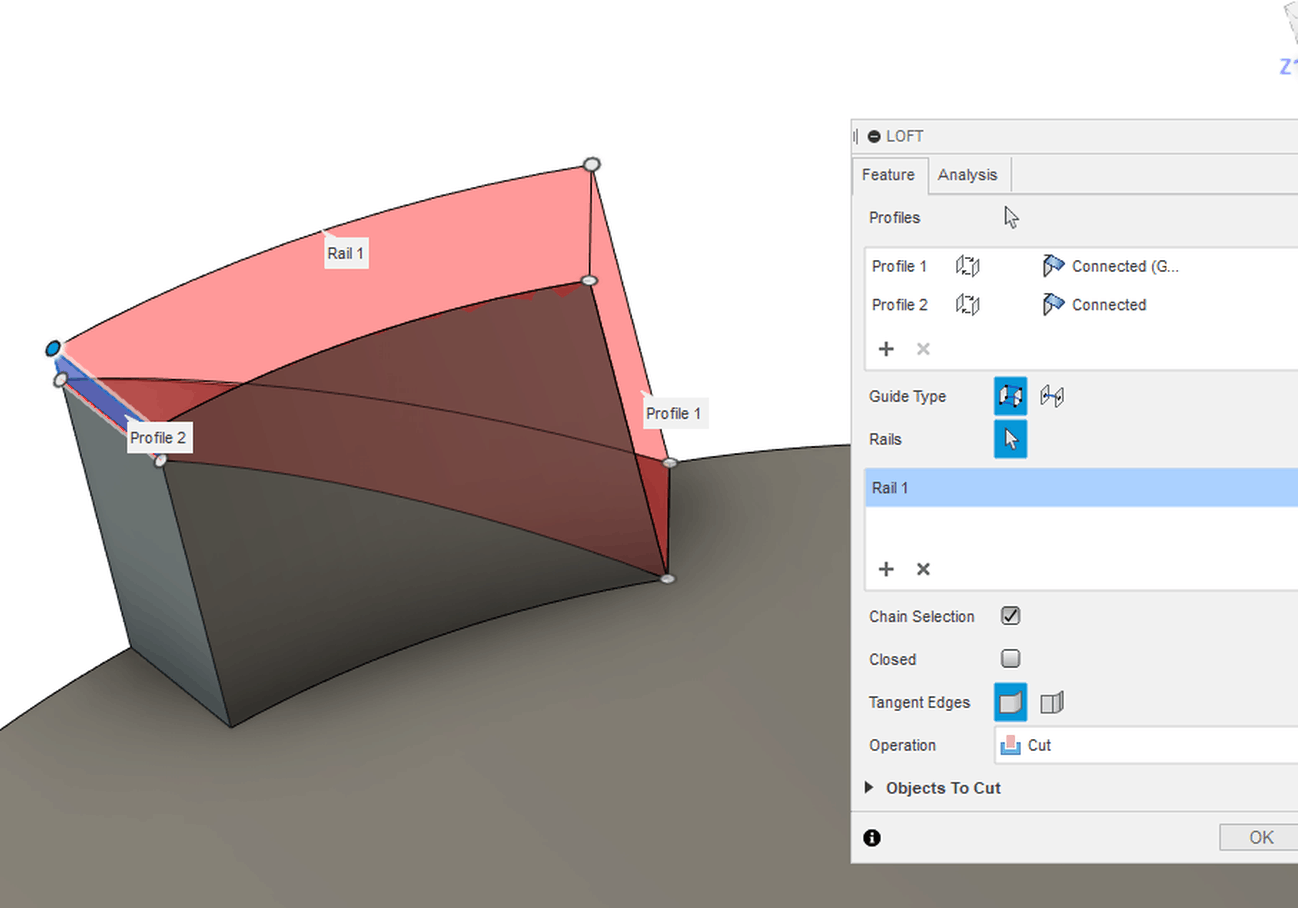

Beetje offtopic en meer een cad/wiskunde vraag, maar misschien kan iemand mij helpen.
Ik ben bezig om een 3d model te ontwerpen om te printen voor een onderdeel van mijn blender dat kapot is gegaan.
Het is een soort tandwiel maar dan met 6 opstaande zaagtanden. Nu heb ik snel gezegd: een holle cilinder gebruikt. Verticale vlakken om te snijden zodat ik de cilinder/cirkel in 6 taart punten kan verdelen. Vervolgens horizontale schuin lopende vlakken gemaakt om die 6 punten weer schuin door te snijden om zaagtanden te krijgen. Dit is allemaal prima, echter heeft dit als resultaat, dat de zaagtanden naar binnen toe iets schuin aflopen naar het midden toe. Dit wil ik niet. Krijg dit alleen niet simpel voor elkaar.

aegieles schreef op woensdag 27 april 2022 @ 15:33:
https://ibb.co/5TrcGJG[Afbeelding]
Hier heb ik volgens mij afgelopen week een filmpje van gekeken met hoe dit het beste kan:
YouTube: Fusion 360 | Groove on cylinder (with parallel side walls)
Volgens mij is dat precies wat je zoekt in Fusion360 :) .
Neem aan dat je fusion gebruikt?
Als je zoiets tekent en dan een loft neemt, werkt dat?
Afbeeldingslocatie: https://tweakers.net/i/xip1lHAf8t1GWvXjBOuNo_DNuWA=/full-fit-in/4000x4000/filters:no_upscale():fill(white):strip_exif()/f/image/NUAQFQkU2lgh0sCKRpg3Kt4Y.png?f=user_large
2 profiles en de buitenrand als rail. er blijft een raar 2d vlak over maar die kan je selecteren en op delete drukken.
[ Voor 4% gewijzigd door haarbal op 27-04-2022 17:26 ]

haarbal schreef op woensdag 27 april 2022 @ 17:25:
Oke thx. Ga het morgen eens proberen.
Heb nu te veel bier op. 8)7
Fusion 360 ja

Om dat te bereiken ben als volgt te werk gegaan, met (helaas) wat duur gereedschap. Voor een printer van 1500 euro mag dat ook wel, ik wil dat het goed in elkaar komt te zitten.
Vier lijmklemmen, kosten geen drol:
Afbeeldingslocatie: https://tweakers.net/i/r0c00w9ndjTGIVKo_A1zBaCqLUI=/800x/filters:strip_icc():strip_exif()/f/image/bh7Zs8HbBNFQqfN2fcJxs0ML.jpg?f=fotoalbum_large
Twee gecalibreerde haken, deze zijn zoals je kan zien uit 1 deel vervaardigd, getemperd en gehard en geslepen tot DIN 875/0. Dit betekent dat ze op 200mm 9µm mogen afwijken. De haken kosten ongeveer 80 euro per stuk. En nee, deze zijn niet echt krom, dat is groothoek lens vervorming van een goedkoop telefoon camera lensje :+
Afbeeldingslocatie: https://tweakers.net/i/Uxobal9Uo3Ody6eCPQTVzNxKkyU=/800x/filters:strip_icc():strip_exif()/f/image/GxS6WxrI4t6n7XZ5tgQRW13u.jpg?f=fotoalbum_large
Voelermaten, paar tientjes geloof ik:
Afbeeldingslocatie: https://tweakers.net/i/TzBumTvf0FF4JzEKGwBqiXj9O3c=/x800/filters:strip_icc():strip_exif()/f/image/vdPV1L7rpde0RFlGFHHX8brH.jpg?f=fotoalbum_large
In eerste instantie dacht ik dat ik het met 1 haak kon doen, maar dat werkte niet. Ik heb er daarom eentje extra gekocht om kruislings twee hoeken klem te zetten met de lijmklijmen.
Afbeeldingslocatie: https://tweakers.net/i/Obirkzx6hHzZBpPqGJS-bjfTkFE=/800x/filters:strip_icc():strip_exif()/f/image/jdgaMHCHpUctox17TUEyet08.jpg?f=fotoalbum_large
Na de stappen uit de build manual te hebben gevolgd heb ik uit frustratie de manual in (een niet-haakse) hoek geflikkerd en zelf bedacht hoe ik het beste het frame kon bouwen. Ik heb het frame grotendeels weer afgebroken tot aan de bodem, welke ik eerst haaks heb gemaakt. De foto van de hele bodem ben ik kwijt maar het komt er op neer dat ik alle moeren los heb gedraaid, met de hand aangedraaid (met een zwiepje en net aan zodat de drop-in t-nut weer haaks in de groef staat) en twee tegenoverliggende hoeken vast gezet zoals op de foto. Als je ze niet heel hard aanknijpt, kan je met een kunststof ding (met een beetje massa) de hoeken aanklobberen om de kier die je ziet bij de kop zn kant aan te laten sluiten. Een 4040 profiel moet er met z'n kopse kant in kunnen staan en "flush" zijn met de liggende profielen. Alle hoeken op die manier kloppen met een profiel in de hoek totdat die overal "flush" is (wat is het nederlandse woor daarvoor eigenlijk? :S ). Als je zo twee hoeken haaks hebt, en de kieren sluiten op alle hoeken mooi aan, dicteert de logica dat de andere hoeken ook haaks moeten zijn, binnen de marges dat de profielen ook even recht en even lang zijn, uiteraard. En dat zijn ze niet :9 . Tot dusver de theorie :Y) .
De twee met klemmen vastgezette hoeken dan vast gedraaid en de andere twee hoeken op dezelfde manier gedaan, eerst de klemmen zachtjes aanknijpen en kieren bekijken. Je wilt niet de boel aanknijpen als er iets mis is. Goed kijken en opletten is wel belangrijk. In mijn geval was 1 van de losse hoeken verschoven en als ik dat had aangeknepen had er toch iets stuk kunnen gaan (klemkracht van die klemmen is dacht ik bijna 200kg).
Ik had deze in een keer zo haaks als kon. Paste bij geen enkele zijde in elke hoek geen 0.03mm voeler tussen _/-\o_ .
Daarna de opstaande kanten geassembleerd, als U (of N), de twee hoeken losjes aangedraaid. Als eerste de verticale staanders haaks gezet en de hoekstukken terug geplaatst. Daarbij heb ik de twee haken op de twee zijden gezet van de staander, zoals te zien is op deze foto:
Afbeeldingslocatie: https://tweakers.net/i/YMHC90iVYHemlmFeoMwv4wnd3-U=/800x/filters:strip_icc():strip_exif()/f/image/3IgmlAxF5DwRmV8cLKPSWpaG.jpg?f=fotoalbum_large
Hoekstukken erop en vast gezet. Andere hoek idem. Goed meten, controleren en door naar de bovenste twee hoeken. Daar heb ik wat langer over gedaan, die wilde niet heel goed, er bleef 0.1mm in- en uit de haak. Na twee herkansingen staan deze nu binnen 0.05mm haaks (op de 200mm).
Afbeeldingslocatie: https://tweakers.net/i/akR06mXqSLHWAe5ywzy5vsgk0qM=/800x/filters:strip_icc():strip_exif()/f/image/9E24qLG8DKmWn4mdLm0gqzm2.jpg?f=fotoalbum_large
De andere kant idem, waarna ik nu het electrapaneel kan gaan plaatsen en de kubus dicht kan lassen. 8)
Afbeeldingslocatie: https://tweakers.net/i/WMHXKro-ruwMe_Am6cvAcujPyCA=/800x/filters:strip_icc():strip_exif()/f/image/k8xcP2ruiKgVkJwwLUZ1Cez0.jpg?f=fotoalbum_large
Afbeeldingslocatie: https://tweakers.net/i/pC8vKDp-qezoTCMb14-seGwI7Uk=/x800/filters:strip_icc():strip_exif()/f/image/xO8rdJqYo5b5DAclkELNOW8N.jpg?f=fotoalbum_large
Het is mijn hoop dat als ik zo doorga met het frame, het wel lukt om het binnen die 0.05mm te houden. Zou ik erg blij mee zijn in elk geval >:) .

@InflatableMouse Dat is een hele goede aanpak. Ik had de luxe van die winkelhaken niet, gebruik hier een winkelhaak van toen de muur in duitsland er nog stond (letterlijk) :+ . Ben heel benieuwd naar hoe perfect jouw eerste calibratierun gaat zijn met bed levelling!
Bedankt voor het meedenken.
Het is mij niet gelukt om dit met een loft op te lossen. Jouw methode zou zeker wel werken, ik kan het alleen niet nadoen wat jij hebt gedaan.
Gelukkig heb ik de oplossing wat voor mij goed werkt gekregen van een andere tweaker: https://gathering.tweakers.net/forum/view_message/71364332
  • haarbal
  • Laatst online: 19:22
aegieles schreef op zondag 1 mei 2022 @ 20:00:
M'n uitleg was ook niet heel uitgebreid, mooi dat het gelukt is.

Ik denk dat mn Octopus bordje defect is, vandaag voor het eerst opgestart en alles nagelopen. Wat gekloot gehad met de endstops maar die werken nu goed.
Daarna alleen nog maar problemen, van niet herkende stepper drivers tot alle outputs activeren waardoor alles loeiheet werd.
De temperatuur van het bordje is volgens de sensor 85-115 graden (springt steeds op en neer). Zodra je voelt aan de chip lijkt ie niet zo heet te zijn.
Dat gekloot met de endstops heeft niet veel goeds gedaan gok ik, kijken of ik een nieuwe kan krijgen via RatRig, maar ik betwijfel het.
