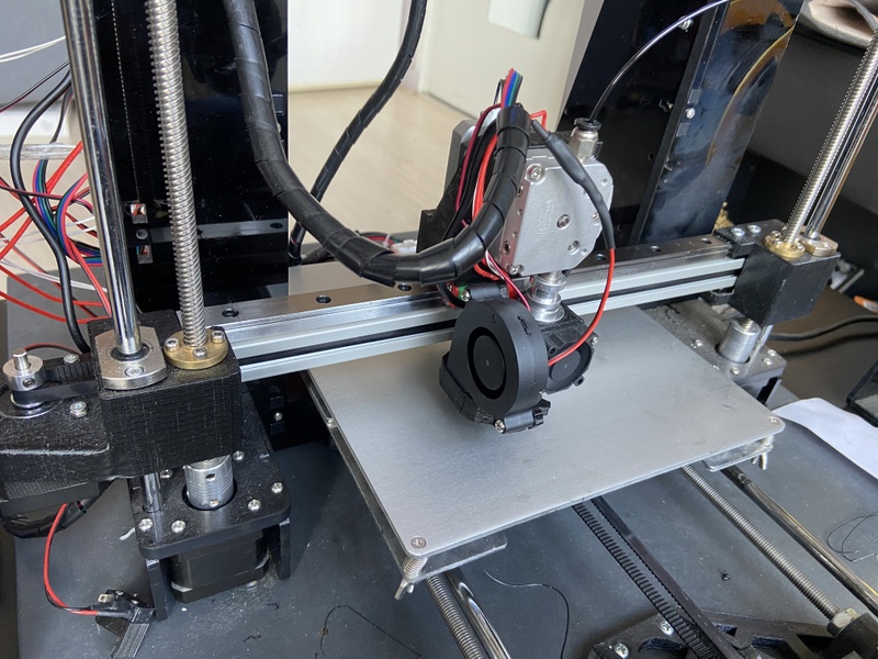

Het werd tijd om mijn Anet A6 eens te updaten.
De assen van de X as en de extruder motor waren versleten.
Van mijn Hypercube project had ik nog een OMG V2 3:1 extruder over en wat 2020 alu restanten.
Begonnen met een Thingiverse ontwerp. Deze uiteindelijk flink aangepast en een eigen carriage ontworpen.
Afbeeldingslocatie: https://tweakers.net/i/cie6QDAylgK5exgMwbIVWvzsTF4=/800x/filters:strip_icc():strip_exif()/f/image/kRAoofBscDuGkc6Wdh5VnQaz.jpg?f=fotoalbum_large
De printer aangezet zonder enige calibratie (alleen de Esteps x3 gedaan)
De eerste print is een houder voor mijn bed leveling sensor.
Geprint met 123 3D PETG op 230 graden zonder part cooling (die werkt nog niet ;) )
Begonnen met 60 mm/s
De eerst paar lagen last van blobs en oozing --> print snelheid verhoogt naar 80 mm/s.
Under extrusion in de eerste paar lagen --> Flow verhoogt naar 104%.
Afbeeldingslocatie: https://tweakers.net/i/jA1wJU0Ye8t8XqhhD2kyA4cWsEA=/800x/filters:strip_icc():strip_exif()/f/image/gccREycgjc4nX7TZ0cGbE1xJ.jpg?f=fotoalbum_large
Voor de volgende keer:
- Esteps calibreren
- Temp tower printen
- Part cooling werkend maken
- Retraction speed en distance verhogen
- End stops met auto bed leveling monteren.

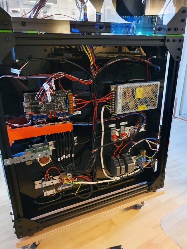

Weet niet welk formaat Rat Rig je hebt besteld, maar dat klinkt als een zeer redelijke prijs voor panelen :) . Ik was voor de 500mm een stukje meer kwijt B). Kan je in ieder geval vertellen dat panelen echt geweldig zijn, zowel voor het geluidsniveau alsmede voor stof buiten te houden.
Let wel op dat er geen paneel bestaat om de electronica af te schermen (alleen om op te monteren)
Ik heb dit opgelost door voor mijn 500mm een DXF file te maken hiervoor met 2 ventilatieroosters.

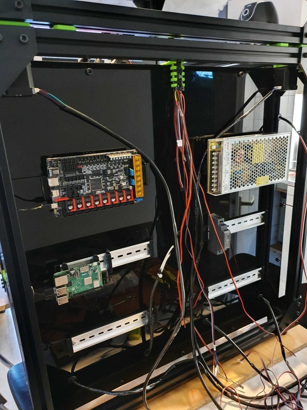

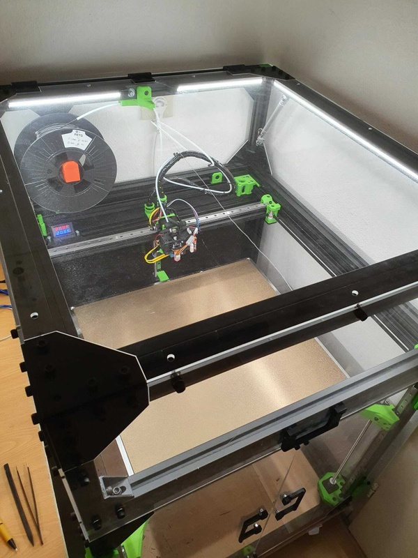

Ik heb de mijne in heldere panelen, met alleen de electronics panel in het zwart. Impressietje:
Afbeeldingslocatie: https://tweakers.net/i/j-wxYDA2p6fvegberEr2F0YAu3g=/x800/filters:strip_icc():strip_exif()/f/image/uv35DxUHG3uiSuQ6Lh81JHTY.jpg?f=fotoalbum_large
Afbeeldingslocatie: https://tweakers.net/i/q7JQIaLPb8cxgTommUXw8wbgJ7A=/x800/filters:strip_icc():strip_exif()/f/image/gI8AFr3PKKcUiwxubY7k2QTv.jpg?f=fotoalbum_large
De handgrepen op mijn RatRig heb ik zelf gedesigned omdat de originele teveel uitsteken om de deur waar die naast staat nog open te kunnen doen :+ . (https://cults3d.com/en/3d...e-3-foldable-door-handles)
Negeer verder het metalen draad dat in de bovenkap gespannen zit :+ . Dit is tijdelijk tot ik een nieuwe kabelchain heb gemaakt en voorkomt dat de huidige kabel naar de hotend over de print surface schuift.
Mijn advies voor de electronic backplate is om de kale backplate zonder extra gaten te nemen en hierop DIN rails te monteren. Hierdoor kan je in de toekomst zorgeloos upgraden naar een andere moederbord zonder dat je dan met lelijke gaten zit omdat dit niet meer past :) . Je kan een voorbeeld hiervan zien eerder in mijn posts in dit topic.
Ik zal binnenkort eens een 'af' foto van de achterkant plaatsen als de laatste panel erop zit (wacht nog op een paar kleine parts voordat ik dat kan afronden en PostNL heeft het vandaag voor elkaar gekregen mijn pakje op 'afgeleverd' te zetten terwijl ze nooit hebben geleverd |:( .)

Nice, dank je!
Ik heb ook door al jouw posts gebladerd van de afgelopen 2 maanden, sinds DHL je pakketje af heeft geleverd, je hebt hem ook nog maar net in elkaar zitten dus :*) :o . Ik ga veel aan jullie bouwervaringen hebben en reken maar dat er vragen gaan komen >:) >:)
Heb je misschien bijgehouden wat je allemaal extra nog heb besteld? Ik zie een hoop dingen volgens mij die er niet standaard bij zitten. cable sleeves, ik zie van die "dopjes" in je panels waar kabels doorheen lopen, ik zie extra dingen op je electronics panel en zo nog wel wat zaken volgens mij.
Ook weet ik nu al dat ik wat gereedschap ga missen en ik denk dat ik tijdelijk een extra tafel mag bijplaatsen om alles netjes gesorteerd uit te stallen. Alle torx, imbus, tangen, schroevendraaiers en boormachines met toebehoren heb ik allemaal wel, maar ik heb bijvoorbeeld geen krimptang ... en geen idee wat ik verder nog ga missen.
Ik ga de komende weken proberen zo veel mogelijk voor te bereiden, ik wil dan die extra onderdeeltjes bestellen, en zorgen dat ik alle gereedschap heb.
Als ik ergens een hekel aan heb is om om de haverklap iets tegen te komen dat ik nog mis, dat na te moeten bestellen, 2 dagen wachten, paar uur werken, en er achter komen dat ik nog iets anders moet bestellen. :X

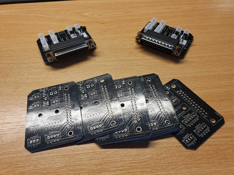

De postbode stond vandaag met een klein rechthoekig pakje voor de deur. Mijn ontworpen printjes zijn binnen *O* .
Even een setje gesoldeerd en gechecked op errors, alles goed ontworpen en toch kortsluiting op 1 print.... ah gevonden de fabriek heeft een haartje niet weggeetst tussen twee sporen waardoor kortsluiting ontstond. Gelukkig heb ik er nog 8 liggen en heb ik gewoon een nieuwe bestucked.
Om dan alles bij elkaar te rapen moest ik ook een kabel maken met twee DB-25 connectoren (met mooie echte metalen shells, niet van die geverfde stukken). Wat monnikenwerk verder en ik heb een kabel gemaakt met 23x 22AWG draad + 2x 20AWG voor de hotend.
Komend weekend wordt dat dus mijn printer naar voren halen en alle kabels door knippen naar de hotend en opnieuw bedraden aan beide kanten :) . Ik moet dan uiteraard niet vergeten nog even de nieuwe mount voor de behuizingskant te printen zodat alles ook daadwerkelijk vast zit :+ .
Fototjes uiteraard:
Afbeeldingslocatie: https://tweakers.net/i/oCLnYzD-ucIVuUSolwnQpfPlsdg=/800x/filters:strip_icc():strip_exif()/f/image/xPS9mJmzpVSgmhk9BcvCuEKi.jpg?f=fotoalbum_large
Afbeeldingslocatie: https://tweakers.net/i/x7hM6zbkGiS_xpxkfZL3MatvikU=/800x/filters:strip_icc():strip_exif()/f/image/eY9aPkPdGUUrl5QHi9iKPWWQ.jpg?f=fotoalbum_large

Het blijft toch altijd spannend om te zien hoe dit straks gaat werken. Ook de kabel moet ik nog even uitzoeken of deze nog door een dragchain gaat of dat ik dit op een andere manier gebogen houdt.

Ziet er netjes uit hoor!
Geen idee wat ik er aan heb maar... Je hebt er toch wel genoeg laten maken he >:)

Hahaha ja ik heb nog 7 printjes liggen onbestucked. En dit is bedoeld om makkelijk hotends te swappen zonder telkens alle kabels van achter opnieuw te moeten leggen etc :) .

Oh ja voordat ik het vergeet, wie gebruikte er DIN rails voor de electronica achterop z'n ratrig? Zou je daar eens een fotootje van willen maken zodat ik een idee krijg van de indeling en cable management? Hoeveel heb ik nodig qua lengte? Heb ik genoeg aan ca 90 cm (in delen)?

Ik ben 1 van de din rail gebruikers ;)
Afbeeldingslocatie: https://tweakers.net/i/JfHbN5vsdIlzm0QQq5_pHr3CJOU=/x800/filters:strip_icc():strip_exif()/f/image/1iY89yIZ8wNbTAMXQGjp9w6n.jpg?f=fotoalbum_large
Is tegenwoordig al een stuk voller achterop, zal daar binnenkort even fototje van maken als ik de kabels vervang voor mijn printjes.
Ik heb 6x een 20cm strook genomen en hiermee 2 rijen van 3 gemaakt , einde van de din rail is scherp dus hiervoor heb ik een paar plastic eindkapjes gemaakt.
Kabelmanagement etc is ook deels afhankelijk van hoe modulair/precies je het wil doen en wat je voor later als extra features erbij verzint.
Het Octopus board/rpi/voeding zijn gemonteerd met custom gemaakte din rail brackets. Daar kan ik mijn stl's altijd nog even van opduikelijken.

Ben je niet bang dat zowel de kabel als het printspoor van het Hotend niet flink warm gaan worden?
  • Bloodhoundje
  • Laatst online: 00:05
Looney11 schreef op donderdag 31 maart 2022 @ 23:03:
Totaal niet :) . Het vermogen van de hotend valt ontzettend mee, ik gebruik in de DB-25 2x een pin voor ground en 2x een pin voor +. Elke pin is zelf al ruim voldoende om het vermogen van de hotend te verwerken en het printspoor is ook extra breed voor de hotend aansluiting.
Verder gebruik ik voor alle kabels tussen de boards 22AWG (24AWG zou hier in theorie al voldoende voor zijn) en voor de hotend zelf gebruik ik 20AWG waar in theorie 22AWG al binnen de marges zit :) .
Een standaard hotend is meestal 30W rated, 30W bij 24V is slechts 1.25A en bij 12V 2.5A. DB-25 connectoren zijn afhankelijk van fabrikant per pin rated tussen de 2A en 5A.

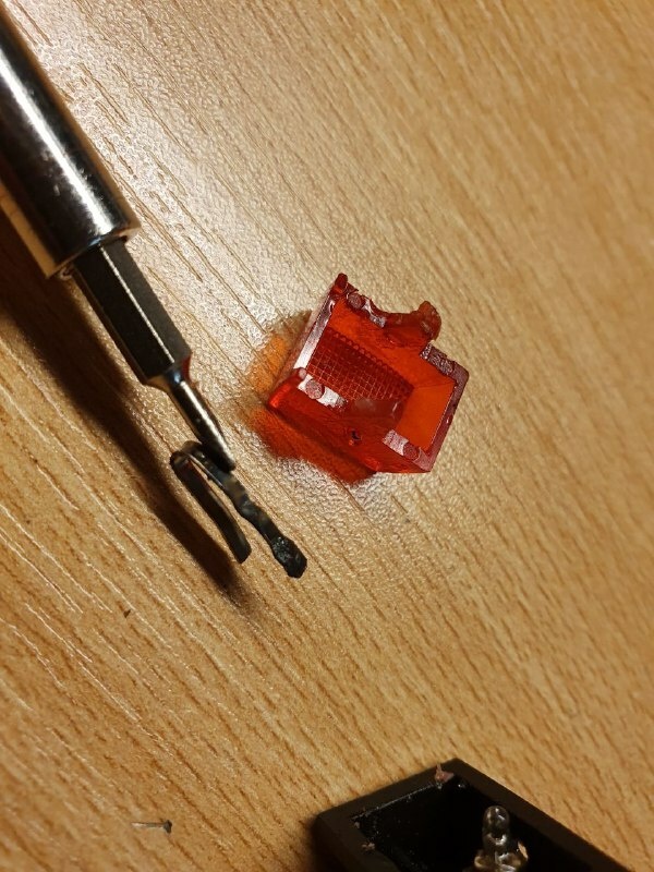

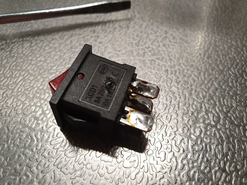

Printer staat lekker te draaien. Opeens 'poef' printer uit, alle voedingen zonder prik.....
Chineese kwaliteit schakelaars. '8A rated':
Afbeeldingslocatie: https://tweakers.net/i/04bSf4o4JP14KxUXc-p_l9E5Xcg=/800x/filters:strip_icc():strip_exif()/f/image/l0mnl4SlLJxLSrs1bZfKsIvZ.jpg?f=fotoalbum_large
Afbeeldingslocatie: https://tweakers.net/i/fEikfCWeLyuYjW6loDaBoam4G-A=/full-fit-in/4920x3264/filters:max_bytes(3145728):no_upscale():strip_icc():fill(white):strip_exif()/f/image/BjA41mMO5BoNzau1E04OKN1o.jpg?f=user_large
Dat heeft die dus mooi niet gehaald. Het rook ook raar na 2-3 mins power op de printer. Kon maar niet plaatsen waar de geur vandaan kwam. Dus nu maar even vervangen door een 6A rated schakelaar (1380w) Dat is met de heated bed aan denk ik nog te krap, dus ondertussen even een goede schakelaar bestellen die wat zwaarder uitgevoerd is.

Precies dit, en na wat onderzoek, zijn al die schakelaars blijkbaar heel slecht. rated voor 2A continue en 8A piekbelasting. Ze geven echter al veel eerder de geest. Ben nu maar op Reichelt aan het rondshoppen om daar een paar echte 10A continues rated switches te halen. Die zijn ook gelijk een stuk groter. Dus dat wordt ook een nieuw frontje 3D printen waar alles in kan klikken.
Bij de kleinere 300mm en 400mm zal dit wssch wat langer goedgaan omdat daar geen 1500W heatbed piekvermogen trekt de eerste minuten :+ .

Zo, vandaag even kabelboom herwerkt. Altijd een rotwerk om te doen, gelukkig nu klaar en in de toekomst een minuten klusje :9 .
PCB's werken naar verwachting. kleine aanpassing op een 3d geprinte backplate nog te gaan en dan zijn ze helemaal af. Printer is nu een testprint aan het doen met de nieuwe kabelboom en PCB's en dat werkt inclusief indicatie LED's perfect :) .
Voor:
Afbeeldingslocatie: https://tweakers.net/i/EQwYTcj_ZiDRxkmIvtR-1Sf9A6c=/x800/filters:strip_icc():strip_exif()/f/image/bk6YW6waMdT9TWu98pPfnF6k.jpg?f=fotoalbum_large
Tijdens ombouw:
Afbeeldingslocatie: https://tweakers.net/i/HEO_1j8wamEAnxrUkvNtj3MD78M=/x800/filters:strip_icc():strip_exif()/f/image/sQnedYuzZwNxXImcW8lgc0dO.jpg?f=fotoalbum_large
Na:
Afbeeldingslocatie: https://tweakers.net/i/5kxjTH7YIU6_o48Zj9pLXhfKqag=/x800/filters:strip_icc():strip_exif()/f/image/7jgGcy1TTpIeiVovkhX5QMVX.jpg?f=fotoalbum_large
Afbeeldingslocatie: https://tweakers.net/i/g0mTkVYqf8xX8YBnRL8btySGcjM=/x800/filters:strip_icc():strip_exif()/f/image/H4KOkpXHu6PWJxVamA3lHe3M.jpg?f=fotoalbum_large
Afbeeldingslocatie: https://tweakers.net/i/KTYPZrRdF_qfF6NtIDgzs7u0LTw=/800x/filters:strip_icc():strip_exif()/f/image/xuT12xhTO3QtrawlvtqljQX0.jpg?f=fotoalbum_large
Komende tijd maar eens zien hoe dit bevalt. En kan deze week ook gelijk de fan vervangen voor een noctua :7 .
Filmpje zegt meer als 1000 woorden *O*
[ Voor 2% gewijzigd door Bloodhoundje op 03-04-2022 22:21 . Reden: Filmpje toegevoegd ]
Dat ziet er wel strak uit @Bloodhoundje!
