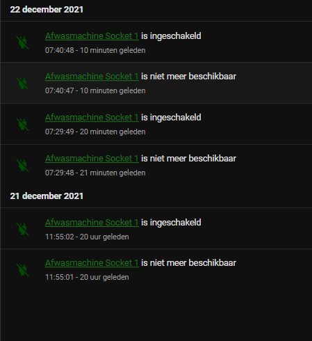

vorige week mijn hombli stekkers aangesloten op de afwasmachine, oven en koelkast. Dat ging allemaal goed en werkte. Nu ruim een week later eens gekeken naar de tussenstand, maar zowel de oven als de afwasmachine hebben niks gemeten. Althans, niet in Home Assistant. In de Tuya app werkt het prima en zie je netjes alle waardes.
Tuya geeft enkel de Watt door aan HA en deze berekening met een zelfgemaakte sensor:
YAML:
#Afwasmachine
  - platform: integration
    source: sensor.afwasmachine_power
    unit_prefix: k
    round: 2
#Oven
    source: sensor.hombli_smart_socket_2_power
    unit_prefix: k
    round: 2
#Koelkast
    source: sensor.hombli_smart_socket_3_power
    unit_prefix: k
    round: 2
Nu herstart ik HA elke nacht om 03:00, dit zou natuurlijk geen impact mogen hebben maar dit kan ik (tijdelijk) uitzetten. Daarnaast maak ik gebruik van MariaDB en had daarin een "include". De koelkast blijft wel gemeten, dus het zou gek zijn, maar heb nu de hele include verwijderd.
Wat zou nog meer een oorzaak kunnen zijn? Er lijkt dus geen historie opgeslagen te worden.

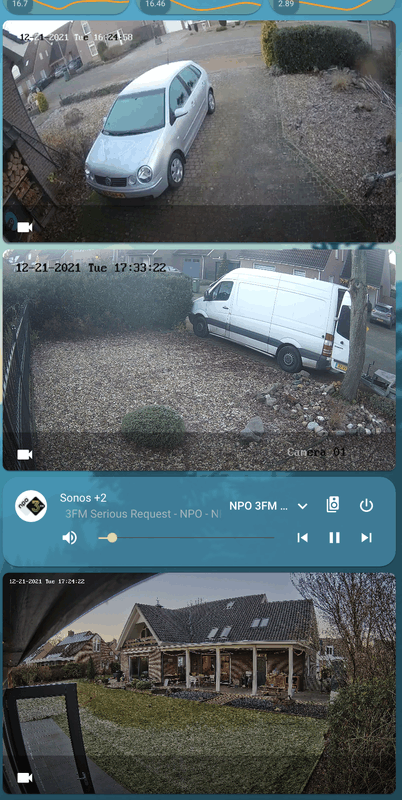

  • water_escape
  • Laatst online: 25-09 15:15
dutchnltweaker schreef op dinsdag 21 december 2021 @ 15:45:
Nu heb ik 2 dingen op het lijstje staan Eufy deurbel koppelen zodat het mogelijk is om daarvan ook de beelden te zien en een camera systeem dat via Ethernet is aangesloten te koppelen met Homeassistent, zodat ik ze daar kan zien live.
Ik kom er bij beide niet echt uit, misschien dat iemand mij hier kan helpen?
Ps: wat ik me afvraag, moet ik de Sd kaart vervangen voor een andere opslag bron? dit heb ik in het begin wel eens gehoord.
Ik heb inmiddels 2x een sd kapot gehad. Ik ben dus aan het wachten tot de PI4 weer leverbaar is mijn ssd op aan te sluiten.
Ik heb 3 hikvision camera's draaien, en deze staan op mijn dashboard van HA. Deze zijn redelijk makkelijk toe te voegen. Dus hangt denk ik ook af van welke camera je hebt.
Afbeeldingslocatie: https://tweakers.net/i/6RPjwHAwqL9K_NT-2HQYao-7x7A=/x800/filters:strip_exif()/f/image/pYjIAvLAOSxHtCcNHxwjZqNW.png?f=fotoalbum_large
Het merk zou ik even moet kijken :) , maar hoe heb jij dit gekoppeld?

crimby schreef op dinsdag 21 december 2021 @ 12:03:
YAML:
#Afwasmachine
    unit_prefix: k
    round: 2
#Oven
    unit_prefix: k
    round: 2
#Koelkast
    unit_prefix: k
    round: 2
Vandaag weer even gekeken gezien de afwasmachine vannacht heeft aangestaan... maar nog steeds geen waardes in Home Assistant. Ik heb nu de Tuya app uit de apparaatvrije tijd gezet (iOS), zou dat nog helpen? Anders heb ik echt geen idee waarom de data niet opgeslagen wordt in HA.
Heb dit nog in de log gevonden:
Afbeeldingslocatie: https://tweakers.net/i/V45vWzn9E76qhurxi70j1LLpDlk=/full-fit-in/4000x4000/filters:no_upscale():fill(white):strip_exif()/f/image/t4CAGtv0kHteXL5awlihqXbz.png?f=user_large
In het algemene logboek staat dit:
Logger: tuya_iot
Source: /usr/local/lib/python3.9/site-packages/tuya_iot/openmq.py:161
First occurred: 21 december 2021 15:23:45 (9 occurrences)
Last logged: 07:15:48
error while get mqtt config
[ Voor 12% gewijzigd door crimby op 22-12-2021 07:52 ]
  • TheMystery
  • Laatst online: 20:10
Hier ook al op versie 2021.11.5
  • Septillion
  • Laatst online: 06:59
@crimby Door niet beschikbaar zou ik denken dat ze slechte wifi hebben. Hoe heb je ze geïntegreerd? Local Tuya?
