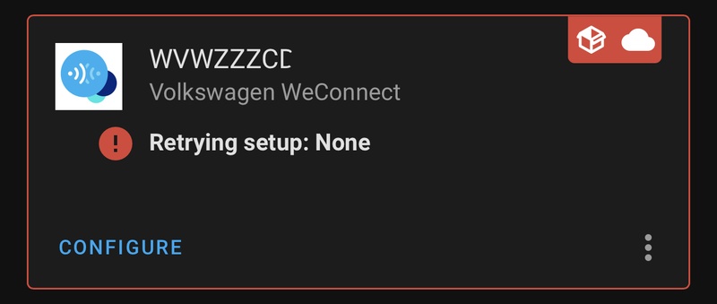

Gisteravond m’n server weer eens aangezet om de Xiaomi 3H toe te voegen en ook om eens te spelen met de WeConnect intergratie.
Die laatste werkte prima maar nadat ik hem voorzien had van de laatste software zie ik alleen maar dit:
Opnieuw opstarten heeft geen effect en ook ‘Configure’ doet niets bijzonders. Uiteraard heb ik al geprobeerd de intergratie weer te verwijderen en opnieuw toe te voegen, alles zonder resultaat.
Afbeeldingslocatie: https://tweakers.net/i/lxhNsefxmRridUeqQBiCAmd33Ok=/800x/filters:strip_icc():strip_exif()/f/image/BvTwukVbnFXaIbVHPCm94OI7.jpg?f=fotoalbum_large
Gekke is dat er wel twee schakelaars in HomeKit zijn bijgekomen vanuit HA die niet in de apparaten of entiteit lijst staan…?
Goed, update van de plug-in met HACS was de oplossing :)
