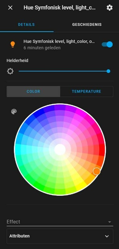

Afbeeldingslocatie: https://tweakers.net/i/jOnhKZ-N2NrUq3jOB_n_rl6S714=/full-fit-in/4920x3264/filters:max_bytes(3145728):no_upscale():strip_icc():fill(white):strip_exif()/f/image/tL14OVljnQBwjVFg9xqY5S9W.jpg?f=user_large
Ik heb in mijn HA dashboard een buienrader entity voor paar dagen weer voorspelling genaamd weather.lelystad maar die doet niet meer aan voorspellen, is er een aanpassing geweest in de buienradar integration?
  • TheFes
  • Laatst online: 09:22
Petertje750 schreef op donderdag 9 december 2021 @ 16:24:
Buienradar is een beetje kapot, en wordt in 2021.12 gefixed. Die komt zaterdag uit (je kunt eventueel de beta al installeren)

Anyhow. Ben best bereid m'n Hue Bridge ernaast te blijven draaien, want het werkt nou eenmaal goed en stabiel, maar was natuurlijk toch even nieuwsgierig dus ze tijdelijk aan ZHA gekoppeld.
Ik kom er alleen maar niet achter hoe ik een Hue Scène kan namaken, dus verschillende kleuren? Als ik de lamp los aanklik kan ik inderdaad met de color picker een kleur kiezen en de helderheid aanpassen. Maar als ik zo'n lamp wil integreren in een Automation, zie ik alleen een optie voor de helderheid?
Heb me inmiddels suf gegoogled, maar ik mis of een obvious zoekterm, of er zijn gewoon geen heldere uitlegartikelen te vinden.
TL;DR: als ik Hue koppel via ZHA, hoe geef ik ze dan verschillende kleuren mee in een Automation? Net zoals je via de Hue Bridge een bepaalde scène kunt activeren.

Tralapo schreef op vrijdag 10 december 2021 @ 10:34:
Begin deze week een Conbee II gekocht en aan mijn HA gekoppeld, omdat ik van plan ben m'n Hue lampen en stekkers iets meer te mengen met andere apparaten en merken.
Ik ben gegaan voor ZHA, omdat ik Home Assistant in een Docker-container op Ubuntu draai en deConz en Z2MQTT volgens mij alleen werken via Hassio? Dat verschil is me na een jaar nog steeds niet helemaal helder.
Je kan ook deCONZ in docker draaien: https://github.com/deconz-community/deconz-docker
Ik heb mijn Hue-lampen ook gekoppeld via ZHA, werkt eigenlijk als een trein. Heb wat moeite met één Hue-lamp, die reageert wat abnormaal maar de rest (GU10 en E27) werkt geheel volgens verwachting.
Ik gebruik onderstaand script, wellicht geeft je dit al wat houvast:
YAML:
voorbeeldscript:
  mode: restart
  sequence:
    - service: light.turn_on
      data:
        entity_id:
          - light.vensterbank
          - light.eettafel
        brightness_pct: 100
        color_temp: 400
Met andere woorden, je kunt dus zaken als color_temp gebruiken om kleuren mee te geven aan je lampen.
Het moet geen device acties maken in je automation maar service calls. Dan heb je al die opties wel.

  • Septillion
  • Laatst online: 08:20
@Tralapo Zowel DeConz als Zigbee2MQTT komen ook in een docker-smaakje :)
Hassio bestaat ook niet meer, is vervangen door HA OS.
Daarnaast qua scenes heb je twee opties:
- Meest open deur, maak ook gewoon een scene aan in HA :+ En roep die in een automation aan.
- Waarschijnlijk doe je het nu op device, maar kies eens service call => Light.turn_on

  • Tralapo
TheFes schreef op vrijdag 10 december 2021 @ 12:10:
Bedankt voor de suggestie, ook van de rest. Dit werkt inderdaad! Wel nog een andere vraag.
Als ik rechtstreeks naar de lamp ga in HA, kan ik een kleurtje kiezen uit de picker, zie onderstaande foto.
Is er een manier om uit te lezen welke kleurcode je op dat moment gebruikt, zodat je die vervolgens weer toe kunt passen in de service call? Ik kan het nergens vinden.
Edit: Stom. Dit kan ik natuurlijk gewoon uitlezen in de entiteit via "Ontwikkelhulpmiddelen". In ieder geval bedankt voor alle suggesties!
Afbeeldingslocatie: https://tweakers.net/i/tXcvRNC4DEwMh5PtvmkVMdaEv7A=/x800/filters:strip_icc():strip_exif()/f/image/kXmxuLmzp9RMk4VWNvyeW5Bg.jpg?f=fotoalbum_large
[ Voor 7% gewijzigd door Tralapo op 10-12-2021 16:46 ]
