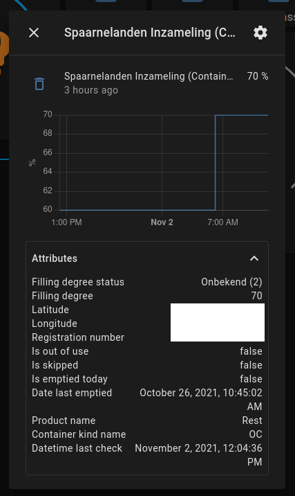

  • Reptile-X
  • Laatst online: 30-08 10:59
Reptile-X
߀ åf®åîÐ!
Ik weet niet eens of het mogelijk is, ik heb niet zoveel ervaring met website scraping, ik heb paar documenten gelezen en het lijkt erop dat het best moeilijk (onmogelijk) is wat ik wil scrapen.
Ik wil graag in HA zien hoe vol onze restafval container is, wij zitten net in een ongelukkige positie tussen twee restafval containers, dus wij moeten best ver lopen naar de container en het komt vaak voor dat we voor een volle container staan.
Er is wel mogelijkheid via website van Haarlemse afvalbeheerder Spaarnelanden te kijken hoe vol afvalcontainers zijn via https://inzameling.spaarnelanden.nl/
Als ik in de source code van de website kijk zonder kiezen van een wijk zijn alle data van de containers in heel Haarlem geladen (dus al in homepage)
Dit in de form van:
"iId":6108,"iNumberInDistrict":250,"iFillingDegreeStatus":1,"iDistrictId":26,"iCityDistrictId":16,"dFillingDegree":35,"dLatitude":55.555555555555555,"dLongitude":4.6666666666666666,"sRegistrationNumber":"6001"
Bovenstaand voorbeeld is nep maar idee is duidelijk denk ik, sRegistrationNumber is de container nummer en dFillingDegree is de vulgraad in procenten.
Als iemand hier ervaring mee heeft en zijn ervaring wil delen om mij goeie richting sturen zou ik dat heel erg waarderen. Als het niet mogelijk is om dit te doen, hoor ik het ook graag, het scheelt mij verder uitzoekwerk voordat ik achter kom dat het toch niet gaat werken.
Bedankt alvast!

Het kan wel al weet ik niet precies wat de beste route via HA is. Ik heb wel ervaring met scrapen buiten HA om. Je moet die oContainerModel variabele uit de broncode zien te strippen. De waarde van die variabele kan je als json inlezen waarna je de juiste container kan zoeken.
Ik denk dat het een rommelige oplossing in HA zou worden met daarbij een redelijke kans dat ie (op termijn) zal breken omdat ze iets wijzigen in de broncode (en jij vervolgens niet meer zuiver de json uit de broncode haalt).

Ha, wat goed! Ik heb hier zelf een integration voor geschreven vorig jaar, met wat heel slechte Python en een van Soup afgeleide library genaamd Gazpacho.
Werkt al bijna een jaar goed, maar toen het voor mezelf werkte heb ik er niets meer aan gedaan. Ik zal vanavond/morgen eens ergens neerzetten wat ik heb!
Afbeeldingslocatie: https://tweakers.net/i/zn9o7tXQd0wfNF-ApV7IDKcV1TA=/full-fit-in/4000x4000/filters:no_upscale():fill(white):strip_exif()/f/image/8phdfyyapy1SkXOtbgnfnTSs.png?f=user_large

@-Casper Bedankt voor heads up, het is goed om te horen dat het mogelijk is.
@Wachten... Ik heb 7 bewegingssensoren en 5 magneet sensoren van Aqara, nooit problemen mee gehad, wel met Sonoff bewegingssensoren die vielen ook na een tijdje weg terwijl magneet sensoren van Sonoff weer probleemloos werken, ik draai ZHA i.c.m. Conbee2.
Om eerlijk te zijn ben ik zelfs vergeten hoe ze gepaard moeten worden, ik dacht 5 seconden indrukken en dan om de paar seconden de knop drukken zodat het actief blijft anders gaat het in sleep mode geloof ik.
@Coppertop Geweldig! Dat zou ik heel erg waarderen, heeft geen haast, ik hoop dat ik uitkom hoe te integreren maar ik vind het juist leuke uitdaging. Bedankt alvast!
