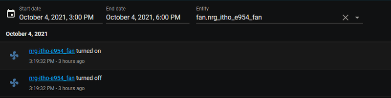

LJ80 schreef op dinsdag 21 september 2021 @ 19:17:
Tussen configuration > automations staat het niet.
En als ik via History de ITho fan selecteer zie ik dat deze verschillende keren op on gezet wordt.
Alleen daar staat niet bij wat dit triggert

@LJ80 Als je filtert op die entity in je Logbook zelf (dus links in het menu), zie je dan wel waardoor hij is getriggerd? Daar zie ik namelijk iets meer dan bij de entiteit zelf. (Dacht dat vroeger het daar wel stond :? )

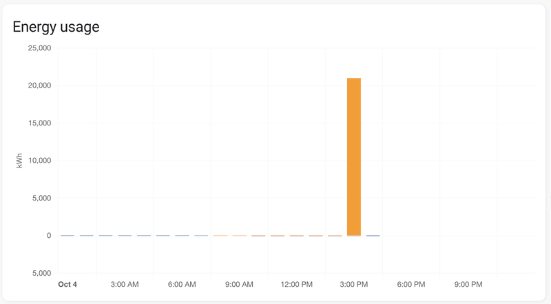

  • rusman
Vandaag een flinke uitschieter in het energy dashboard. Lijkt erop dat er iets niet helemaal goed is gegaan met de SolarEdge API. SE app ligt er zelf ook uit momenteel:
Afbeeldingslocatie: https://tweakers.net/i/Se8Bjnxtxbf87WILaINZtP66O94=/800x/filters:strip_exif()/f/image/gF9xQQmKsyLPgKCHoPtHFdu3.png?f=fotoalbum_large
  • LJ80
  • Laatst online: 23-07-2025
Septillion schreef op maandag 4 oktober 2021 @ 17:05:
Afbeeldingslocatie: https://tweakers.net/i/uak8KGQwqr5MuyF_BsCzd8Id4_A=/800x/filters:strip_exif()/f/image/NGMGE3LnIw3WNgrHyhANfSJD.png?f=fotoalbum_large Dan zie ik dit, maar ik zie niet wat het triggerd.
Ik zie wel een patroon, na become unavailible springt hij aan.
Zou het een bug in de itho wifi module zelf zijn?
Dat het wifi bereik niet helemaal top is, op zolder waar deze hangt.
En bij opnieuw verbinding met wifi dat hij op vol vermogen springt.
Afbeeldingslocatie: https://tweakers.net/i/fbwa1Z1_NH5s76vbdCEriOk672k=/full-fit-in/4000x4000/filters:no_upscale():fill(white):strip_exif()/f/image/9MmuERznCnDoxnOCNjz3FidQ.png?f=user_large
[ Voor 23% gewijzigd door LJ80 op 04-10-2021 18:34 ]

@LJ80 Ah, dat zou best eens kunnen. Wat is de "itho wifi module"? :)
En je zou het natuurlijk eens kunnen testen door HA even van het netwerk te halen (dan kan die het zeker niet doen) en dan eens je wifi herstarten. Misschien dat device zelf herstarten ook hem al aan laat gaan?

Septillion schreef op maandag 4 oktober 2021 @ 20:07:
HA van het netwerk afhalen dat komt het probleem niet meer voor herinner ik me net.
Ik heb dit eerder al geprobeerd, vandaar dat ik de oplossing toch in HA zoek.
Dus weet toch niet waar ik verder moet zoeken.
Deze module is dit:
Itho daalderop CVE wifi control add-on module

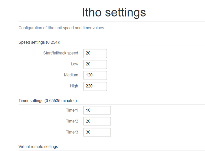

@LJ80
Mijn itho-controller heeft in de opstart-sequence staan dat de snelheid naar de laagste snelheid wordt gezet.
Het is inderdaad niet ongebruikelijk om automatisch te rebooten bij een gebrek aan een wifi-verbinding, of verbinding met de MQTT-broker.

RudolfR schreef op maandag 4 oktober 2021 @ 20:33:
@LJ80
heb ik ook zo staan zie ik, dus zou het in principe niet kunnen zijn.

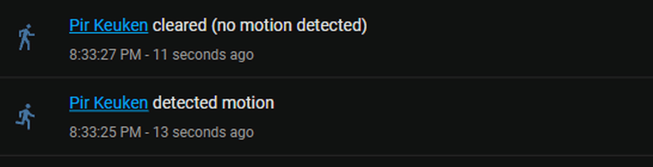

  • LJ80
Ik kom van domoticz en ben nu HA aan het proberen.
Het ziet er mooi uit maar is wel wennen.
Ik loopt tegen een hoop dingen aan waar ik helaas niet uitkom.
Ik heb bijvoorbeeld ook mijn alarm systeem gekoppeld in HA.
En de status van de sensoren kan ik aflezen dus dit werkt.
Maar nu zou ik willen schakelen op basis van deze sensoren, maar ik krijg het niet voor elkaar.
Ik wil als er beweging gedetecteerd wordt een bepaalde lamp bijvoorbeeld voor 5 seconden fel aan.
Iemand een idee wat er niet klopt aan dit:
Status van de PIR:
Afbeeldingslocatie: https://tweakers.net/i/r7JITwJ3ghJNgfcFYCSpFJDDY8c=/full-fit-in/4000x4000/filters:no_upscale():fill(white):strip_exif()/f/image/L4H369ivplQ08M1ixHEz4X2J.png?f=user_large
De trigger welke ik wil maken:
Afbeeldingslocatie: https://tweakers.net/i/8OGJ3R5l3PzGwtQmOsjGZqGiY3s=/800x/filters:strip_exif()/f/image/IIEg24SVfmDqP4GlzSJV9j6F.png?f=fotoalbum_large

@LJ80 Om alles uit te sluiten zou ik zowel module uit-aan als wifi laten wegvallen gewoon weer even testen. En dan zowel met HA aangekoppeld als afgekoppeld.
Verder geen ervaring met de module maar zie dat hij communiceert via MQTT. Je zou dus tijdens de test eens mee kunnen kijken. HA stuurt in "itho/cmd" en de module stuurt zijn huidige staat via "itho/cmd"
Zou het ook nog kunnen liggen aan de verandering van fans in HA?

Septillion schreef op maandag 4 oktober 2021 @ 20:44:
Goed idee, ik ga morgen even kijken wat er gebeurd als de wifi aan en uit gaat met HA aan en afgekoppeld van het netwerkt. tnx.
will be continued ;-)

@LJ80 Binaire sensoren, wat ze ook weergeven, zijn 'on' of 'off'. In geval van beweging is dat respectievelijk voor beweging en geen beweging. Je moet de 'to' dus naar 'on' veranderen, 'from' mag je leeg laten.
  • LJ80
Aangepast, maar toch werkt het niet
alias: beweging
description: ''
trigger:
  - platform: state
    entity_id: binary_sensor.pir_keuken
    attribute: friendly_name
    to: 'on'
condition: []
action:
  - device_id: fe8c95dc4a10b44de60ad7dcdf3c23c2
    domain: light
    entity_id: light.signify_netherlands_b_v_lwo001_level_on_off
    type: flash
mode: single
Weet niet waarom maar dit werkt wel:
alias: beweging
description: ''
trigger:
  - platform: state
    to: 'on'
condition: []
action:
    domain: light
    type: flash
mode: single
[ Voor 21% gewijzigd door LJ80 op 04-10-2021 20:55 ]

@LJ80 Oeps, net niet opgevallen. Je kijkt nu alleen naar de 'friendly name'. Die verwacht ik niet dat die de staat weergeeft :+
YAML:
alias: beweging
description: ''
trigger:
  - platform: state
    to: 'on'
condition: []
action:
    domain: light
    type: flash
mode: single
Algemeen verzoek om echt [code=yaml] te gebruiken wanneer je een deel van je YAML plaatst.

@LJ80 Doordat je het 'attribute' veld invoert (en deze dus ook in de gegenereerde YAML hebt staan) zeg je tegen HA dat die dat attribute van de entity in de gaten moet houden ipv de staat. Het attribute "friendly_name" bevat de naam dit HA gebruikt in de UI (je dashboard bijvoorbeeld). Maar de naam zal niet veranderen als er beweging gezien wordt, dat staat toch echt in de state. Daarvoor laat je het attribute veld gewoon leed (/ voegt hem niet toe aan de YAML).
  • LJ80

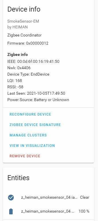

  • GoBieN-Be
  • Laatst online: 26-10 19:03

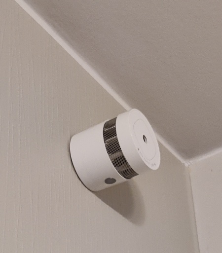

Gizz schreef op zondag 3 oktober 2021 @ 11:12:
Hij ziet er dus uit zoals rechts op deze foto:
Het meest lastige aan het design is ook goed terug te zien in deze foto: de rookmelder is vierkant, dus je wilt dat bij het ophangen de zijden van de rookmelder evenwijdig lopen aan je muren. Maar het voetje heeft geen enkele rechte zijde, dus je kunt niet even een balk of lange waterpas gebruiken om een kant van het voetje gegarandeerd evenwijdig te hebben aan een muur. Dat moet je echt op het oog doen :F Maar het is verder een prima ding, zeker voor het geld :P
Er is een (volgens mij) nieuwer model van deze Heiman rookdetectors en die zijn volledig rond. Ik heb er zo een stuk of 3.
Afbeeldingslocatie: https://tweakers.net/i/FbayeCN1TjBYDDVO8FJtgIGWyvw=/full-fit-in/4920x3264/filters:max_bytes(3145728):no_upscale():strip_icc():fill(white):strip_exif()/f/image/hALga3AtXr1MXpsHCDjTdc5h.jpg?f=user_large

GoBieN-Be schreef op dinsdag 5 oktober 2021 @ 00:52:
Vind het raar dat dat model niet op hun website staat. Er is wel een wifi versie die zo uit ziet.
http://www.heimantech.com...e=list&classid=1&offset=0

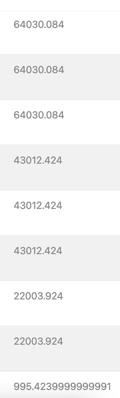

rusman schreef op maandag 4 oktober 2021 @ 17:46:
Paar uur later nog 2 pieken erbij helaas. Afbeeldingslocatie: https://tweakers.net/i/N6L1ywYY_Gv0xpDDG38Ck32DGH0=/800x/filters:strip_exif()/f/image/dfiq5FXCGUIT521ZG848A3mY.png?f=fotoalbum_large
Vandaag alles weer zoals het hoort, maar nu heb ik dus zoveel opgewekt in 1 dag dat alle stats van deze week, maand en jaar geen waarde meer hebben. Weet iemand of er een mogelijkheid is om de data van 1 specifieke dag te purgen?

rusman schreef op dinsdag 5 oktober 2021 @ 14:20:
Paar uur later nog 2 pieken erbij helaas. [Afbeelding]
Je kan in de statistics tabel kijken wat de waardes zijn in de sum kolom. Evt kan je daar dus ook de waardes herstellen om het weer goed te zetten.
Eerder in dit topic heb ik een vergelijkbaar probleem beschreven met de Goodwe API. Door een sensor te gebruiken die alleen maar mag ophogen kan je dit voorkomen (tip van een andere user)

Peetman schreef op dinsdag 5 oktober 2021 @ 14:22:
Het lijkt haast alsof de SolarEdge API aangepast is gisteren. De waardes die binnenkomen voor de lifetime_production sensor veranderen 3x binnen een paar uur als ik de data van gister bekijk:
Afbeeldingslocatie: https://tweakers.net/i/GeyX9xTSW9IegHGSJDxob6x71VI=/x800/filters:strip_exif()/f/image/egZy4oaYFnlxWtl8JHjSOUu9.png?f=fotoalbum_large
  • Peetman
  • Laatst online: 16:28
Peetman
Tjah....
rusman schreef op dinsdag 5 oktober 2021 @ 14:40:
Wat is de logische waarde? De 64000? Dan zou je het op dezelfde manier kunnen doen als ik het heb opgelost: TheFes in "Home Assistant: Open source Python3 home automation - deel 4"
Ik doe ook nog een optelling van 2 sensoren, maar dat kan je uiteraard achterwege laten.

Meessen schreef op dinsdag 5 oktober 2021 @ 11:47:
Hier een foto van één van mijn Heiman rookdetectors.
Afbeeldingslocatie: https://tweakers.net/i/maETMEkoAOby14G7dVdaKSUa1QY=/full-fit-in/4920x3264/filters:max_bytes(3145728):no_upscale():strip_icc():fill(white):strip_exif()/f/image/QhroDNMqayVSaQJc6NftBkP2.jpg?f=user_large
En hier screenshot van in HA, zodat je ziet dat het over een Zigbee model gaat.
Afbeeldingslocatie: https://tweakers.net/i/iPG1EzR2fIcIoGcUsRUxtcp7TTw=/full-fit-in/4920x3264/filters:max_bytes(3145728):no_upscale():strip_icc():fill(white):strip_exif()/f/image/NvOyepvCbeEH8rd4uan2FPg9.jpg?f=user_large
En hier de link op Ali:
https://nl.aliexpress.com...042311.0.0.48184c4dnEoIKf
[ Voor 6% gewijzigd door GoBieN-Be op 05-10-2021 18:47 ]

GoBieN-Be schreef op dinsdag 5 oktober 2021 @ 18:40:
Probeer je rookmelder aan het plafond te plaatsen en minimaal 50 cm van de muur af. Dit is de plek waar de rookmelder het beste reageert. Je hebt nu ook kans in die hoek dat de rook niet of niet optimaal de melder in komt en dan heb je geen goede detectie.
Mocht je niet kunnen of willen boren in het plafond kun je ook pattex montage tape gebruiken zo hangt er een van mij al 7 jaar aan het plafond op de 1e verdieping
  • GoBieN-Be
Inderdaad omdat ik niet wil boren in plafond (beton gewelf).
Ik dacht dat aan de muur op zo'n 15 a 20cm van plafond ook een goede positie was.
