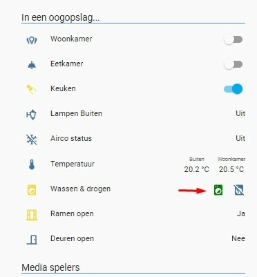

Goedemiddag,
Ik heb een tijdje geleden mijn zonneschermen (screens) gekoppeld aan HA doormiddel van zigbee sonoff rolluik schakelaars.
Het is me ook gelukt om de juiste iconen zichtbaar te krijgen op het dashboard.
Alleen wanneer de zonneschermen omhoog zijn (standaard status) zijn de iconen geel gekleurd alsof ze actief zijn en blauw wanneer ze naar beneden zijn. Graag zou ik die kleuren omdraaien. Dus geel wanneer naar beneden en blauw wanneer omhoog. Iemand een tip?
Afbeeldingslocatie: https://tweakers.net/i/7U_NcOsSXyapxjEq9h9Jd3sOhfc=/full-fit-in/4000x4000/filters:no_upscale():fill(white):strip_exif()/f/image/E7bLlVO8d4nRaXb9ITvs7LkJ.png?f=user_large
  • Septillion

Septillion schreef op dinsdag 28 september 2021 @ 12:14:
@Taco. Heb je wat met templates gedaan of alleen de automatische integratie voorzien van ander icoon? En heb je link naar specifieke Sonoff? En via welke Zigbee integratie?
Ik heb bij config, customization het icoon aangepast. Verder niets gedaan met templates. Eigenlijk hetzelfde als een lamp icoon die aan/uit staat.
Ik heb het even opgezocht en de modules zijn toch niet van Sonoff maar Lonsonho QS-Zigbee-C01. Deze zijn verbonden met een zig-a-zig-ah stick van Electrolama en Zigbee2mqtt. Werk perfect trouwens.

Taco. schreef op dinsdag 28 september 2021 @ 13:11:
Je zonwering wordt nu gezien als een aan/uit-schakelaar. Dat wordt standaard een lamp, waardoor je nu met kleuren de status krijgt.
Je moet even bij configuration -> customizations de device class aanpassen. Dan krijg je automatisch de juiste icoontjes erbij. En is open geel, blauw gesloten. edit: oh ik lees nu dat je dat andersom wil :P
Zo heb ik bijvoorbeeld een aantal deursensoren die standaard als device class 'door' worden ingesteld. Dat is prima, totdat je zo'n sensor op je raam plakt. Dan heb je de icoontjes van een deur bij je raam :P
Bij customizations even de device class op window ingesteld en daarna klopt alles weer:
Afbeeldingslocatie: https://tweakers.net/i/-1pPndF9EelnC_yWTgt55juaRpE=/800x/filters:strip_exif()/f/image/sKhaiyNH8cCS9DLsPmh3yy8L.png?f=fotoalbum_large
  • Waah
  • Laatst online: 23:44
Taco. schreef op dinsdag 28 september 2021 @ 12:02:
Goedemiddag,
Ik vond dit eerst ook onlogisch maar:
Geel is open, want dan schijnt de zon naar binnen.
Blauw is dicht, want dan is het donker binnen.
Sindsdien klopt het in mijn hoofd ook :+ Maar als het om semantics gaat: Een zonnescherm is enkel actief als die beweegt natuurlijk :+
Hoe je het wijzigt durf ik je niet te vertellen. Daar kwam ik toen ook niet uit

@Gizz Bedankt voor je uitleg, dit is inderdaad hoe ik het toen heb gedaan.
@Waah Als je het zo uitlegt klinkt het wel logisch. Zal er maar aan moeten wennen.

@Taco. De kleur aanpassen aan de hand van de state schijnt wel te kunnen met een stukje code in de YAML in combinatie met custom-ui. Hier staan wat voorbeelden.

@Gizz Bedankt voor die link, had ik ook naar gekeken. Ik had gehoopt dat dit kon zonder card-mod.
Was mooi geweest als die optie gewoon in de UI zat voor devices die afwijken.

Taco. schreef op dinsdag 28 september 2021 @ 13:38:
Waah schreef op dinsdag 28 september 2021 @ 13:28:
Kijk eens naar de custom button card. Daar kun je kleuren aanpassen o.a. icon en ook gebaseerd op states. https://github.com/custom-cards/button-card

Taco. schreef op dinsdag 28 september 2021 @ 14:20:
Kan ook met custom-ui https://github.com/Mariusthvdb/custom-ui via de customize.yaml
in onderstaande voorbeeld heb ik wasmachine een groene kleur gegeven als de wasmachine klaar is:
Afbeeldingslocatie: https://tweakers.net/i/fi2viJBOMYY_4RxRtNqGrHyvtDY=/full-fit-in/4920x3264/filters:max_bytes(3145728):no_upscale():strip_icc():fill(white):strip_exif()/f/image/tqQwjWexDkvVOMW2bU0qqKUK.jpg?f=user_large
edit: dat was ook wat @Gizz al zei...
[ Voor 3% gewijzigd door feenstn op 28-09-2021 16:40 ]
