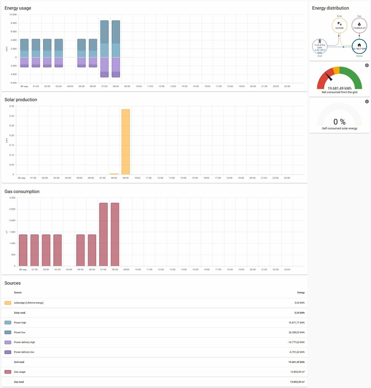

Ik heb mijn Mitsubishi warmtepomp in HA gekoppeld. Nu krijg ik daar geen directe energiegegevens uit maar ik krijg wel dagelijks waarden (over de afgelopen dag) van de gebruikte en geproduceerde energie. Die had ik al in HA zitten voordat het energiedashboard werd geïntroduceerd. Nu probeer ik die in het dashboard te koppelen als los apparaat.
Ik heb wat geëxperimenteerd. Eerst pakte hij het verschil met de dag ervoor, daarna telde hij op, etc. Ik ben nu op het volgende uitgekomen (customize.yaml):
YAML:
sensor.dailyhotwaterenergyconsumed:
  state_class: measurement
  last_reset: "homeassistant.util.dt.utc_from_timestamp(0)"
  friendly_name: "SWW energie"
  cycle: daily
  offset:
    days: 1
sensor.dailyheatingenergyconsumed:
  friendly_name: "Verwarmingsenergie"
  cycle: daily
  offset:
    days: 1
Het gekke is nu: de SWW energie lijkt het nu goed te doen, ik krijg de waarde van de afgelopen 24uur te zien bij 'gisteren'.
Afbeeldingslocatie: https://tweakers.net/i/VG6sMRt8p0MBxhhyz_4TkEem8p4=/full-fit-in/4000x4000/filters:no_upscale():fill(white):strip_exif()/f/image/pplPdivwpVO0TlAc2w9kCugw.png?f=user_large
Maar, de andere sensor is exact hetzelfde opgebouwd maar toont wel nog het verschil. Iemand een idee waar ik moet zoeken waar de fout zit?

Al een tijdje probeer ik mijn verbruik goed inzichtelijk te krijgen binnen Home Assistant, alleen ik kom er echt niet uit. De gebruikte hardware:
- Home Assistant op een VM (2021.9.7)
- Youless LS120 (toegevoegd middels de Youless-integratie)
- SolarEdge Monitoring middels API
De SolarEdge werkt prima, echter de Youless geeft verkeerde waardes door. Ook de waarden van het verbruik van gas kloppen niet. Ik heb het idee dat de Youless zijn huidige meterstand doorgeeft als verbruikte waarden?
Ik heb Home Assistant al een keer terug gezet naar een oudere versie en opnieuw geprobeerd de integratie toe te voegen, helaas zonder succes.
Afbeeldingslocatie: https://tweakers.net/i/mV6amYdRUFSNdaZ-0FHv4Pvu6vs=/x800/filters:strip_icc():strip_exif()/f/image/9x2jLKHKOlCWCUaUbLhiKKNV.jpg?f=fotoalbum_large
  • Gizz
  • Laatst online: 20:14
Gizz
Dunder-Mifflin, Inc.
@A. Qonsaides Lijkt erop alsof HA denkt dat je meter steeds gereset wordt. Vervolgens rekent hij het verschil uit tussen 0 en de huidige meterwaarde. En dan kom je op vrij grote getallen :P
Wellicht extra aangeven dat die sensoren total_increasing zijn?
edit: waarom je waardes om 7:00 uur verdubbelen kan ik niet direct verklaren. Heb je toen zelf iets aangepast?
[ Voor 14% gewijzigd door Gizz op 26-09-2021 11:31 ]
  • A. Qonsaides
  • Laatst online: 20-09 16:57
Gizz schreef op zondag 26 september 2021 @ 11:26:
Vandaag heb ik om 7:00 niks gewijzigd.
Ik heb ook nog geprobeerd om dit via de oude integratie (in YAML, maar daarmee kreeg ik de YouLess niet in het energiedashboard.
De entiteit ‘sensor.power_high’ heeft de volgende status attributen:
state_class: total_increasing
unit_of_measurement: kWh
friendly_name: Power high
device_class: energy
Volgens mij staan de attributen daarmee goed en ik zie ook de juiste waarden in de entiteiten, alleen het dashboard werkt bij mij niet goed.
