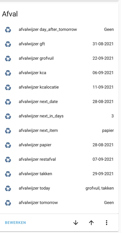

Bedankt voor je reactie.
Plug-in Samba beheer geïnstalleerd werkt goed.
Ik gebruik voor toegang tot HA vooral mijn iPad Pro.
Gaat gelukkig ook goed met Samba.
Ik heb vanaf GitHub het pakket als ZIP file gedownload.
https://github.com/xirixiz/homeassistant-afvalwijzer
Daarna vanaf de iPad op HA gezet.
Nog een herstart van HA gedaan.
Via instellingen gekeken naar een nieuwe configuratie.
Stond er niet.
Afvalwijzer stond niet meer in de lijst.
Echter, geen foutmeldingen meer in het logboek!
Bij geschiedenis zie ik nu afvalwijzer sensors staan.
Ook heb ik het stukje met postcode info met mijn eigen postcode aan configuration.yaml toegevoegd.
Wat mis ik nu nog?
Een kaart in het Overzicht.
De plaatjes zoals op GitHub staan met de afval iconen heb ik niet.
Kan ook eigenlijk niet omdat die in de ZIP file zaten.
In de ZIP zit alles onder custom_components/afvalwijzer en niet wat er boven die map staat.
Je noemt afvalbeheer maar ik heb het hier over afvalwijzer.
Er zijn waarschijnlijk meer soortgelijke oplossingen.
Afbeeldingslocatie: https://tweakers.net/i/UgjBQwGAXZ_nBHuV-iKZgJqVle4=/232x232/filters:strip_icc():strip_exif()/f/image/MYSGSeLqWHfFwV6wvClfCAU9.jpg?f=fotoalbum_tileAfbeeldingslocatie: https://tweakers.net/i/S-maCxNp_iKFklYINKHeKdQhf6g=/232x232/filters:strip_icc():strip_exif()/f/image/WH74g1sd02uf63WiJkUvtZOV.jpg?f=fotoalbum_tile
Update!
Het is mij inmiddels gelukt de sensors in een kaart op te nemen in de UI.
De gegevens lijken ook te kloppen.
Maar…..
Hoe kan ik hier nu een gelikt plaatje van maken?
Zo hier en daar wat mooie plaatjes gezien maar welke code hoort daarbij?
Afbeeldingslocatie: https://tweakers.net/i/MvkONKRpkwg5i0Iz8luqwDa_5mY=/x800/filters:strip_icc():strip_exif()/f/image/wzKW3Y7Dmeu9hOSb3FopGEbf.jpg?f=fotoalbum_large
[ Voor 10% gewijzigd door HoppyF op 25-08-2021 20:43 ]
