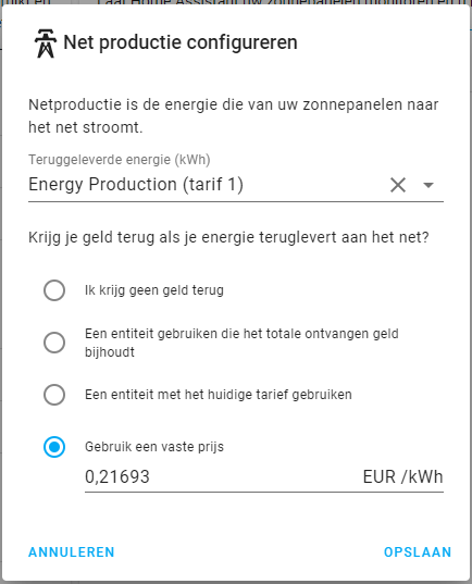

Ik probeer mijn zonnepanelen toe te voegen aan het energie dashboard maar het wil niet lukken. De sensoren van mijn solar productie komen niet tevoorschijn in het dropdown menu:
Afbeeldingslocatie: https://xbackbone.freek.info/selA6/fOFuPexE64.png/raw
Ik heb reeds op de link geklikt 'Waarom staat mijn entiteit niet in de lijst?' maar daar ben ik niet veel wijzer uit geworden. Ja, dat de 'developer' ervoor moet zorgen dat mijn entiteit erbij komt, maar hoe weet ik welke entiteiten wel zijn toegestaan zodat ik kan kijken of ik er wat omheen kan knutselen?
Mijn omvormer spugt de volgen entiteiten uit m.b.v. de Growatt plugin:
Afbeeldingslocatie: https://xbackbone.freek.info/selA6/PEVuSehE30.png/raw
Lijken mij valide sensoren te zijn voor PV output te kunnen rapporteren... iemand een idee hoe ik dit aan de praat krijg?

Even wachten op de developer. De changes hiervoor zijn al klaar gezet. Die zullen denk ik in 2021.9 komen (of eventueel nog in een 2021.8.x versie als die nog komt).
Je kunt de lifetime entity ook aanpassen zodat ie nu werkt, maar dan krijg je juist in 2021.9 issues met last_reset.
Je kunt ook via utility_meter een yearly sensor aanmaken en die gebruiken.
[ Voor 12% gewijzigd door TheFes op 24-08-2021 08:58 ]

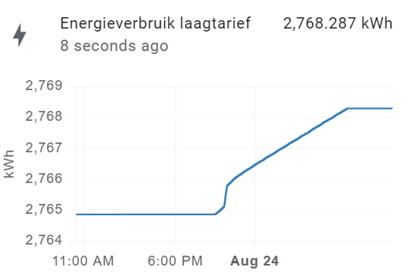

HuismAndré schreef op dinsdag 24 augustus 2021 @ 10:21:
Jazeker. Tot aan de . en _ aan toe. Sowieso zijn er maar 4 te kiezen (sensor.energy_consumption_tarif_1, sensor.energy_consumption_tarif_2, sensor.energy_production_tarif_1 en sensor.energy_production_tarif_2). Die laatste 2 doe ik niets mee en zijn ook beiden 0. Daarnaast kom ik, als ik in ontwikkelhulpmiddelen kijk, nog een sensor.energy_consumption_total tegen (value: unknown) en een sensor.energy_consumption_tarif_1_cost en sensor.energy_consumption_tarif_2_cost (bevatten elk het verbruik in euro's voor vandaag).
Als je naar de grafiekjes van die sensoren kijkt, zie je dan gekke dingen? Ze zouden alleen op moeten lopen. (of stabiel moeten blijven als het andere tarief actief is.
Zoiets dus:
Afbeeldingslocatie: https://tweakers.net/i/Zrmc9_Tgc8PVZ8r-FyLTDKFNG6s=/full-fit-in/4000x4000/filters:no_upscale():fill(white):strip_exif()/f/image/5x2rRZXlt494kx7XoRmUrb5J.png?f=user_large
Afbeeldingslocatie: https://tweakers.net/i/vAGWK8JrBm-amZAa05ZRZhthsxE=/full-fit-in/4000x4000/filters:no_upscale():fill(white):strip_exif()/f/image/QmzEXS8KzwrVw5dsZ0eEeJRD.png?f=user_large

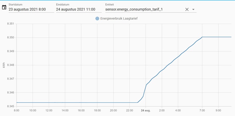

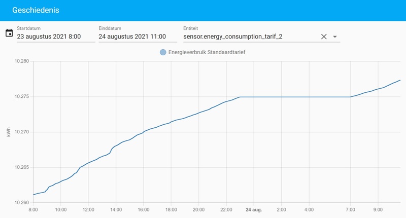

TheFes schreef op dinsdag 24 augustus 2021 @ 10:25:
Zoiets dus:
Jazeker.
Afbeeldingslocatie: https://tweakers.net/i/ri79qWQaBQu7EgvCzwlQXf6JJU8=/800x/filters:strip_icc():strip_exif()/f/image/BFEwRHuoOMSx7X5zaOZ3zEip.jpg?f=fotoalbum_large
Afbeeldingslocatie: https://tweakers.net/i/LusEdLDYu82pSaD07BcIuE2dnXs=/800x/filters:strip_icc():strip_exif()/f/image/Wchp0ufSLsQZUkwlKSRGaLTm.jpg?f=fotoalbum_large

Dan weet ik het ook niet meer..
Ik gebruik dezelfde sensoren, en bij mij zie ik geen production in de nacht.
Ik heb wel zonnepanelen, dus heb overdag wel production.
Je zou dus wellicht nog kunnen proberen om de production sensoren wel toe te voegen.
Anders een issue inschieten op github.

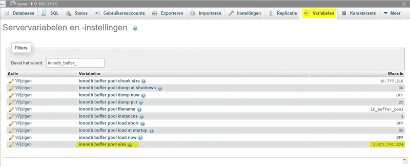

HuismAndré schreef op dinsdag 24 augustus 2021 @ 10:44:
Ik had als eerste in phpMyAdmin gekeken maar kwam daar niets tegen. Welke parameters moet ik hebben binnen phpMyAdmin.
Vreemd, bij mij staan ze er gewoon:Afbeeldingslocatie: https://tweakers.net/i/FUUwVrBfzHVvMHLcen_UuciJE04=/800x/filters:strip_exif()/f/image/F51mAHxA7Z0TG9r4WSgHzEdR.png?f=fotoalbum_large
Misschien ben je er als homeassistant user ingegaan in plaats van root/admin?

Magic schreef op dinsdag 24 augustus 2021 @ 10:49:
Vreemd, bij mij staan ze er gewoon:[Afbeelding]
Ik had niet goed gekeken. Ze stonden onder het "meer" stukje. De my.cnf route heeft gewerkt. Hij stond al op 1GiB.

Dutchess_Nicole schreef op dinsdag 24 augustus 2021 @ 13:10:
Dat probeerde ik dus net maar de input accepteert geen komma. Ik kan alleen cijfers en een punt invoeren. Dus helaas kan ik dat dus niet testen
?? ik heb komma's, zie onderstaand.(tarieven werken)
Afbeeldingslocatie: https://tweakers.net/i/EJAUzv0bB97v9vFXH3AgfOQ3wtM=/full-fit-in/4000x4000/filters:no_upscale():fill(white):strip_exif()/f/image/dh11Q68u2YRdEnhYX0Tthxmf.png?f=user_large
  • Dutchess_Nicole
  • Laatst online: 30-10 14:01
tingbrouwer schreef op dinsdag 24 augustus 2021 @ 13:16:
Precies, maar jij hebt je HA ook in het Nederlands ingesteld staan. En dus krijg je alle number localization options. Waarschijnlijk als jij een tarief in wil voeren kun je geen punt gebruiken als separator. De input staat dat niet toe.
En daarin zit hem het issue.
Het energy system moet de current localization gebruiken om getallen te herkennen. Ik denk dat dat nu vast gezet is op het Nederlandse systeem, waardoor het stuk gaat in andere talen die er een ander systeem op nahouden.
[ Voor 14% gewijzigd door Dutchess_Nicole op 24-08-2021 13:21 ]

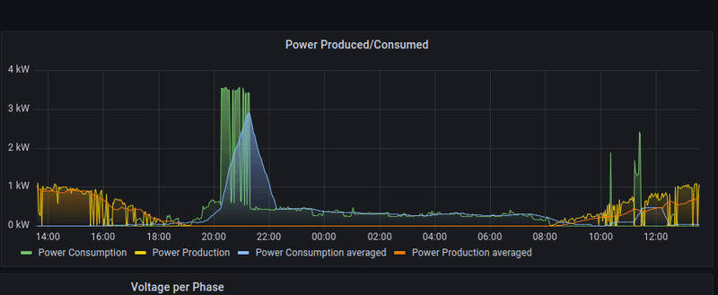

Kodess schreef op dinsdag 24 augustus 2021 @ 13:31:
Ik draai hem ook in het engels en het werkt bij mij wel gewoon met 0.22. Voor de rest werkt het bij mij ook niet lekker met hoeveel verbruikt en opgewekt.wordt. Om 00:00 - 01:00 opeens heel veel opwek en verbruik :/
Misschien als je eens zin/tijd hebt om te prutsen kun je proberen om iets als deze graph in elkaar te zetten. Dan kun je zien of het een HA/Energy panel issue is of een reporting issue van DSMR/iets anders?
Ik had dit grafana energy dashboard al staan voordat de energy panel geintroduceerd werd dus vandaar dat ik nu handig vergelijkingsmateriaal heb ;)
Afbeeldingslocatie: https://tweakers.net/i/m0gVI4zBihpgXjxh1H6-eULgUxQ=/800x/filters:strip_exif()/f/image/GaFsiGszXViKSaRKCSwb3MAO.png?f=fotoalbum_large

Dutchess_Nicole schreef op dinsdag 24 augustus 2021 @ 13:37:
Ja ik heb DSMR Reader draaien waar wel alles al 3 jaar netjes in wordt gedocumenteerd zonder fouten. Dus ik zie gewoon dat er iets fout gaat bij HA Energy op het moment dat de volgende dag begint. Waarom is nu dus de vraag. Ik gebruik namelijk de lifetime sensor, dus het is niet dat er een reset fout gaat ofzo.

Dutchess_Nicole schreef op dinsdag 24 augustus 2021 @ 14:26:
Sowieso kan ik niet wachten tot de volgende versie (heb nu 2021.8.8 draaien uiteraard) omdat ik net een Broadlink RM4C Pro heb gekocht en die is net te nieuw en wordt dus nog niet ondersteund door de python-broadlink library, en dus HA.
Schijnt wel al toegevoegd te zijn inmiddels dus als het goed is gaat ie met de volgende update werken O+
Hoezo moet je wachten, met standaard integratie werkt het nu al op de laatste (major) versie 8)
Afbeeldingslocatie: https://i.imgur.com/uHUj95S.png
EDIT!
wacht ik zie nu pas de extra 'C' in Broadlink RM4C Pro 8)7 maar het enige verschil tussen de twee zou zijn "RM4 (Pro and Mini) compatible with HTS2 Sensor Cable; While RM4C (Pro and Mini) does NOT." Ik snap dan niet waarom jouw versie niet gewoon met de standaard integratie zou kunnen werken.
