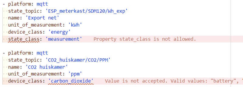

Twee voorbeelden. Allereerst een probleem met unique IDs en mqtt:
Ik heb een paar MQTT-sensoren toegevoegd in configuration.yaml:
24
25
26
27
28
29
30
31
32
33
34
35
36
sensor:
- platform: mqtt
  state_topic: 'ESP_meterkast/SDM PV/W'
  name: 'Vermogen zonnepanelen'
  unit_of_measurement: 'W'
  device_class: 'power'
- platform: mqtt
  state_topic: 'ESP_meterkast/SDM PV/V'
  name: 'Spanning zonnepanelen'
  unit_of_measurement: 'V'
  device_class: 'voltage'
- platform: mqtt
  state_topic: 'ESP_meterkast/SDM PV/Wh_exp'
  name: 'Opbrengst zonnepanelen'
  unit_of_measurement: 'kWh'
  device_class: 'energy'
- platform: mqtt
  state_topic: 'ESP_meterkast/SDM120/Wh_imp'
- platform: mqtt
  state_topic: 'ESP_meterkast/SDM120/Wh_exp'
- platform: mqtt
  state_topic: 'CO2_huiskamer/CO2/PPM'
  name: 'CO2 huiskamer '
  unit_of_measurement: 'ppm'
  device_class: 'carbon_dioxide'
Bij Entities zie ik deze sensoren netjes terug en ook de waardes druppelen netjes binnen.
Klik ik vervolgens op een van de sensoren om bijvoorbeeld het icoontje via de UI aan te passen, dan mag dat niet. Want: This entity does not have a unique ID
Ok, geen probleem. Dan pakken we even wat documentatie erbij: This entity does not have a unique ID?
Daar staat:
Typically, you’ll see this when you create entities manually using YAML, but it can also appear if the integration that provides this entity, cannot determine a unique ID. This however is not an error, but just a limitation of the integration you use. A few selected integrations (such as template and mqtt) allow the user to define a unique ID.
Tof, het gaat hier om mqtt dus ik kan als gebruiker wel een unique ID instellen :*)
We klikken op de link om bij de documentatie van mqtt te komen en... daar staat letterlijk niets over het definen van een unique ID :z
Dan maar naar de integration zelf toe. Nee, nergens iets in mqtt te vinden over het definen van een unique ID. Klik je daar op documentation, dan kom je weer op de extreem summiere MQTT-pagina waar er ook niks over te vinden is.
Volgens de handleiding moet dit dus gewoon kunnen. En vervolgens loopt de hulp in de documentatie geheel dood. Doe ik nou iets geks, zoek ik niet goed? Ben ik de eerste in al die jaren dat HA bestaat die dit werkend wil krijgen? Het is nog nooit iemand opgevallen dat er in de documentatie alleen staat dat het kan, niet hoe het kan?
Voorbeeld 2, het energy dashboard. Daarbij moet ik een entity kiezen die kWh's rapporteert (dat is mooi, die heb ik namelijk net via mqtt gekoppeld). Maar, die staan niet in de lijst waaruit ik entities mag kiezen. Gelukkig is er een knop die kan helpen:
Afbeeldingslocatie: https://tweakers.net/i/0rSArx9OyQWZTR8fXYr8awP9DjQ=/full-fit-in/4000x4000/filters:no_upscale():fill(white):strip_exif()/f/image/c8mWVGT1xnniVebYvzXe7n1B.png?f=user_large
Klik je op die knop, dan krijg je alleen de melding dat de maker van de gebruikte integration (dus niet ikzelf) heeft verzuimd om de class van de entity aan te geven. En dat ik maar de maker van de integration mqtt moet gaan vertellen dat hij/zij een fout heeft gemaakt :z
You’re configuring a statistic but you couldn’t find your source in the dropdown? That’s caused by a bug in the integration providing the entity. Integrations need to configure their entities correctly so Home Assistant knows that we need to track statistics for it and how.
Open an issue with the author of the integration and link them to https://developers.home-a...nsor#long-term-statistics.
Dan maar weer zelf verder prutsen. In de mqtt-documentatie heb ik (uiteraard..) niets kunnen vinden over " A requirement to opt-in for statistics is that the sensor has state_class set to measurement". Deze poging vindt HA in ieder geval niet leuk:
- platform: mqtt
  state_class: 'measurement'
Want Property state_class is not allowed.
De integratie MQTT wordt door 38% van de HA-gebruikers ingezet. Waar halen die de oplossing voor dit soort basale dingen vandaan als het niet in de officiële documentatie staat? Wie geeft me een zetje in de juiste richting? ;)

@Gizz Voorbeeld één staat gewoon in de MQTT Sensor documentatie:
unique_id string (Optional)
An ID that uniquely identifies this sensor. If two sensors have the same unique ID, Home Assistant will raise an exception.
Wel loop ik ook wel vaak vast in de documentatie (en heb ik Google nodig). Vaak is het erg lastig om iets van de parent van iets te vinden (in dit geval bijvoorbeeld om van de MQTT Sensor pagina weer bij de MQTT integratie uit te komen) of dat van siblings (van MQTT Sensor naar MQTT binary sensor bijvoorbeeld). Dat maakt zoeken soms wel erg lastig.
En voorbeeld twee, mja, dat is echt net nieuw en vereist voor de integraties, zeker voor autodiscovery, aanpassingen daar. Dus voor veel is dat geduld / vragen.
Maar voor de MQTT sensor zou 'state_class' een geldige optie moeten zijn. Draai je de laatste HA versie? Misschien dat het nog een busje was.

Onvoorstelbaar dat ik daar zo overheen gelezen (en gecontrol-f) heb 8)7 . Dank!
Daarvoor heb ik op het HA-forum gevonden dat ik nog de reset-datum moest toevoegen. Dat heb ik nu gedaan in customize.yaml en toen kwamen de sensoren wel in het lijstje tevoorschijn:
sensor.export_net:
  last_reset: '1970-01-01T00:00:00+00:00'
sensor.import_net:
sensor.opbrengst_zonnepanelen:
Klopt, dit was toch juist op deze manier. Ik liet me teveel afschrikken door de foutmelding in de editor.
Ik gebruik de add-on Visual Studio Code en die geeft allerlei foutmeldingen bij zaken die correct zijn:
Afbeeldingslocatie: https://tweakers.net/i/mQpB6_xXxz-aeG5lRVmRfBDgjbQ=/800x/filters:strip_exif()/f/image/PZMspiNZnsoUaTqjA67Lb66o.png?f=fotoalbum_large
Tijdens het editen heb ik dus een configuration.yaml voor mijn neus vol rode 'lines. Waarom hij dit allemaal als fout ziet snap ik niet. We negeren het maar ;)
  • Septillion
  • Laatst online: 23:34
Gizz schreef op maandag 9 augustus 2021 @ 16:03:
Kan gebeuren :D
Ahh, vandaar. Kon me al niet voorstellen dat HA dit fout vond. Maar de Visual Studio addon is gewoon een third party stukje software. Enige vorm van definitie wat is toegestaan of wat niet (qua yaml) zit puur in de addon en komt niet van HA zelf. Ofwel, verwacht daar binnenkort een update voor de maker :+

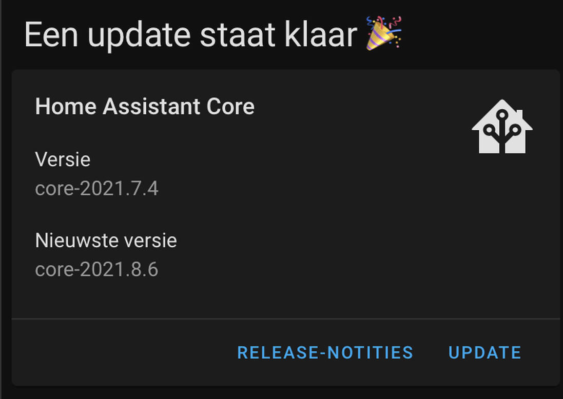

Irritant iets. Vanmiddag ge-update. Van 7.4 naar 8.4 dus wat achterstallig. Nu wil mijn eigen person niet van thuis af naar afwezig. Iemand een idee of daar wat gewijzigd is?
- app al ververst,
- integratie al herlaad actie gegeven,
- handmatig aantal sensoren en entiteiten bijgewerkt.
Wel een aantal entries in log over sensoren die weigeren te updaten maar dat zijn geen locatiegerelateerde (BSSID enz)
Refusing to update iPhone SE Koepert non-registered sensor: [Rij getallen en letters]_connectivity_bssid
en een device tracker die geignored is omdat die al bestaat. Zal die laatste oorzaak zijn dat de person thuis blijft?

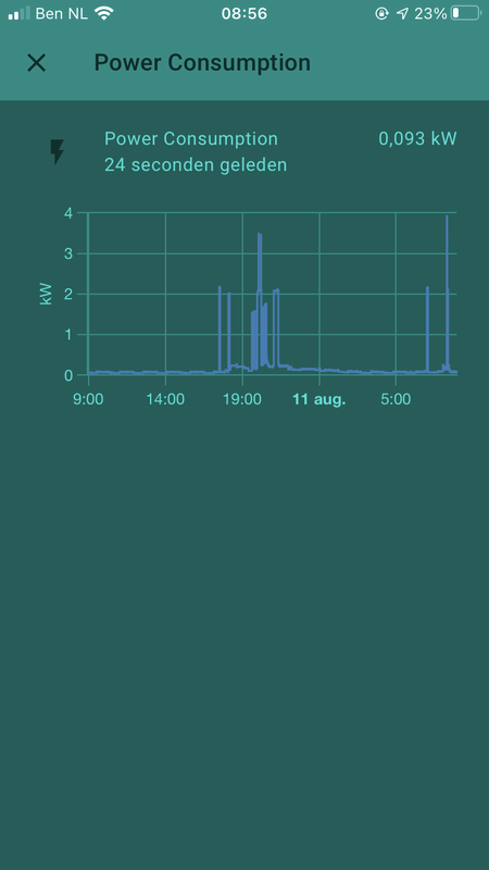

Overigens heeft HA zichzelf bij mij terugverdiend in ons nieuwe huis; dankzij DSMR achter sluipverbruik gekomen - een ‘comfort mode’ van de HR-combiketel.
Afbeeldingslocatie: https://tweakers.net/i/PfLiHmglc5jDrRpZAqMnVqPLsG8=/800x/filters:strip_exif()/f/image/ADkp4KftP1Z0FobC61obGtle.png?f=fotoalbum_large
spike op het laatst is douche
Wel heb ik in Lovelace een bug.
Dit is mijn overzicht van gebruik:
Afbeeldingslocatie: https://tweakers.net/i/emPIp6ja2w98rJuzvnhmW6q0724=/x800/filters:strip_exif()/f/image/pObt5d09UcwGN1xLBHaehjer.png?f=fotoalbum_large
Klik ik op één van de twee dan krijg ik details:
Afbeeldingslocatie: https://tweakers.net/i/d6e4rL9rnna86x2aiCY0Zk66tDk=/x800/filters:strip_exif()/f/image/FnQAQ3hfHga9O9X3rx2i6ZL3.png?f=fotoalbum_large
Als ik details afsluit worden beide grafieken hetzelfde als één van de twee (random?).
Afbeeldingslocatie: https://tweakers.net/i/0LJ3JycqQGgBMii-EAzo_ILdp6M=/x800/filters:strip_exif()/f/image/oPrDLykougXb0fqLTJTyKm68.png?f=fotoalbum_large
Alleen een refresh (in browser op computer) of naar een andere pagina en terug herstelt de grafiek.
De 7-dagen-grafiek doet het helemaal niet in de app (alleen in een browser) maar dat vind ik niet zo’n ramp.
Hebben anderen ook een vergelijkbare bug?
