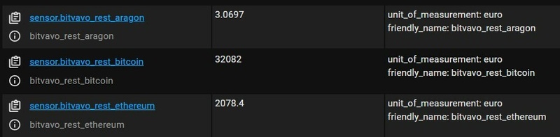

Na wat mislukte pogingen om met scrape sensor enkele crypto koersen van Bitvavo the halen, lukt niet met javascript updaten van de waardes. Heb ik nu gebruik gemaakt van de rest sensor en de Bitvavo API.
Onderstaande code is voor de coins Aragon, Bitcoin en Ethereum. Door de coin-code (BTC-EUR) aan te passen kun je elke munt die Bitvavo ondersteund ophalen. Overigens kun je nog veel meer ophalen, zie de Bitvavo API docs op de site.
Misschien nuttig voor iemand.

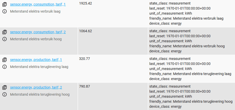

Goedemorgen,
ik heb momenteel de laatste beta draaien 2021.08
nu heeft deze een nieuwe functie energie en wil deze gaan gebruiken.
een aantal meters/sensoren heb ik al kunnen toevoegen
alleen ook een aantal niet dit meters die via mqtt aan home assistant gekoppeld zijn
nu vereist de energy module dat de sensoren in de output een last_reset hebben staan
weet iemand of je dit handmatig toe kan voegen de last_reset moet als waarde hebben "1970-01-01T00:00:00+00:00"
als het goed is kan ik dan wel de andere sensoren ook toevoegen

  • H143
  • Laatst online: 27-10 18:42
ik heb het voor eerst opgelost door bij de desbetrefende sensor in sensors.yaml de volgende regel toe te voegen:
device_class: energy
state_class: measurement
last_reset_topic: "reset/"
vervolgens een automation aangemaakt die elke 30 minunten via mqtt een bericht verstuurd in topic "reset/"
met als waarde "1970-01-01T00:00:00+00"
  • synoniem

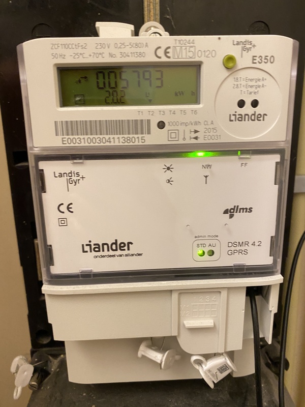

  • maartend
  • Laatst online: 22:27
Nu er een energy card komt, hoe weet ik welke dsmr mijn slimme meter ondersteunt?
  • Yukkie
  • Laatst online: 21:47
Yukkie
Vorsprung Durch Technik
@maartend Wellicht staat je meter hier tussen? http://domoticx.com/p1-poort-slimme-meter-hardware/
als je je meter al uit kunt lezen, dan staat in bericht 1-3:0.2.8 het dsmr versie nummer, als ik me niet vergis.
[ Voor 36% gewijzigd door Yukkie op 04-08-2021 17:17 ]

H143 schreef op woensdag 4 augustus 2021 @ 16:08:
Werkt :) thanks. Heb enkel een inject node in Node-Red gebruikt om iedere 15 min te resetten met 1jan1970

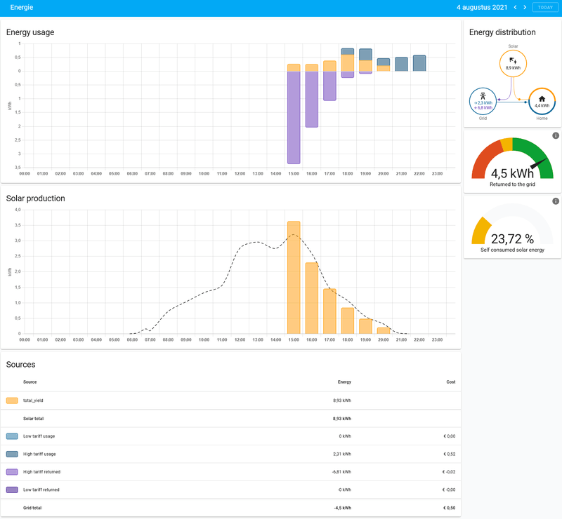

  • dennisdew16
Is het eigenlijk de bedoeling dat de opgewekte energie in het nieuwe energy panel realtime wordt geupdate? Ik heb nu maar de jaarlijkse opgewekte energie sensor gebruikt omdat die als enige ondersteunt wordt bij mij, maar die update maar een keer per uur.
  • Frenck
  • Laatst online: 20-10 19:44
Frenck
Home Assistant
dennisdew16 schreef op woensdag 4 augustus 2021 @ 19:36:
Stats worden 1 keer per uur opgemaakt.

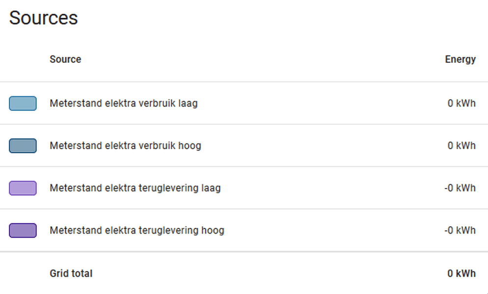

Het nieuwe energy-gebeuren wil bij mij nog niks doen.
Ik heb via de DSMR integration i.c.m. utility meters al dagtotalen voor verbruik en teruglevering. Ik zie mijn huidig verbruik, totalen van vandaag, opwek zonnepanelen etc ook al maanden netjes in HA via een zelfgemaakt dashboard.
Maar na een halve dag staat alles hier nog op 0:
Afbeeldingslocatie: https://tweakers.net/i/1KVcIYoW13sCChc21pa1mW5c5fY=/800x/filters:strip_exif()/f/image/xvaBnSWmIZoG295Y3kwYnJC4.png?f=fotoalbum_large

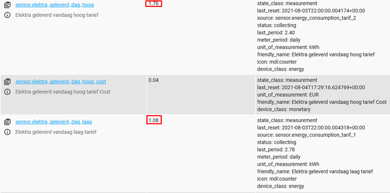

Hier het bewijs dat de entiteiten waarnaar verwezen wordt, gewoon waarden hebben:
Afbeeldingslocatie: https://tweakers.net/i/dE0BqLTh5s6mdS0SNtR3J19nlY8=/800x/filters:strip_exif()/f/image/BkLeq4uZgCliqsg7dF6i6z7w.png?f=fotoalbum_large
(enzovoorts)
Die 'cost' entities herken ik niet, ik vermoed dus dat de energy module die zelf heeft aangemaakt vandaag. En dat de module an sich dus prima werkt, maar enkel de visualisatie ervan in de frontend niet.
Iemand enig idee? Ik lees 'There is no data to show. It can take up to 2 hours for new data to arrive after you configure your energy dashboard.' maar ik heb al geüpgradet om 14:45h vanmiddag.

DeadMetal schreef op woensdag 4 augustus 2021 @ 20:28:
(enzovoorts)
Die 'cost' entities herken ik niet, ik vermoed dus dat de energy integration die zelf heeft aangemaakt vandaag. En dat de integratie an sich dus prima werkt, maar enkel de visualisatie ervan in de frontend niet.
Zelfde hier.
Van mij mag DSMR er zelfs wel tussenuit. Maar geen idee hoe ik de USB P1 poort direct kan uitlezen :+ vandaar dat ik dat toen met DSMR heb gedaan
al gevonden. Kan je gewoon onder Integrations doen, en dan Slimme meter :+ duh O-)
Kijken of het gaat werken in de komende uren O-)
Volgende stap: De zonnepanelen. Dat zijn Omnik, en die zijn failliet. Met HACS integratie lees ik die nog wel uit. Maar helaas, ik kan ze niet kiezen als optie. Dus daar zal óf de Dev wat moeten doen.. Of zelf gaan prutsen.
(enzovoorts)
Ziet er op het eerste oog correct uit, hoewel je eigenlijk je totaal meter standen uit DSMR zou moeten gebruiken (ipv dag totalen)

  • DeadMetal
  • Laatst online: 27-10 17:48
Waah schreef op woensdag 4 augustus 2021 @ 20:32:
Zelfde hier.
Even voor de zekerheid, er zijn twee verschillende dingen he. De DSMR addon, met een hele DSMR frontend etc. Dat gebruik ik niet. En de DSMR integratie, die gebruik ik. Die voeg je gewoon toe vanuit de frontend zonder yaml, en dan leest hij je huidige verbruik en meterstanden uit.

  • DeadMetal
Frenck schreef op woensdag 4 augustus 2021 @ 20:39:
Ah, misschien is dat het. Ik zat hier al over te twijfelen tijdens het configureren en het werd me a.d.h.v. de documentatie niet duidelijk. Ik ga het proberen en kom er op terug. Wellicht tijdens de release party 8)

  • maartend
tarlitz schreef op woensdag 4 augustus 2021 @ 17:16:
Staat op het kastje zelf. Anders even het model opzoeken :-)
Ok. Iskra 550 en dus DSMR 5. Nu zit er iets ouders op, wat levert de overstap naar dsmr 5 me op? Ka niks bij elkaar googlen.

  • maartend
Aiolos schreef op woensdag 4 augustus 2021 @ 21:09:
Wat bedoel je met "er zit iets ouders op"? Als je al een DSMR5 meter hebt, komt die data er al uit.
DSMR5 heeft meer velden dan eerdere versies, en geeft elke seconde een telegram ipv elke 10 seconden.
Ik denk dat ik het probleem heb dat ik niet precies weet wat er nou wordt bedoeld met dsmr 1-5.
Ik heb dus maanden geleden een DSMR-logger Versie 3 aangeschaft. En vraag me dus af of ik dat dus in die energy card kan uitlezen. Ik doe het nu via allerlei entitys.
Ik moet echt zaken door elkaar gooien merk ik.
  • tarlitz
maartend schreef op woensdag 4 augustus 2021 @ 21:34:
Dat nummer na dsmr geeft de versie van het protocol weer. 5 is dusde meest recente. Kun je uitleggen waar je tegenaan loopt? Als jouw dsmr logger waardes in HA genereert, lijkt me dat alles goed werkt :)
  • Waah
  • Laatst online: 27-10 16:51
Die Dsmr 5 is niet van je Dsmr logger.
Dat is de versie van je slimme meter. Daar zit denk ik de verwarring.
Dus meterkast open, en op je slimme meter staat dan DSMR x

  • dennistd
  • Laatst online: 22-10 14:15
Werkt prima dat nieuwe energie-overzicht, in combinatie met DSMR-reader die de metingen van de P1-poort via MQTT aan Home Assistant rapporteert en de SMA-integration voor de omvormer van de panelen (6390Wp) op het dak *O*
Enige dat nog lijkt te ontbreken is een vertaling in het Nederlands.
Afbeeldingslocatie: https://tweakers.net/i/kKBRia2F_F4fOELWrvHZBxh2EPI=/800x/filters:strip_exif()/f/image/GzKdgrx9AMjsZ6n45ObW0mgi.png?f=fotoalbum_large
  • krijn1985
  • Laatst online: 22:19
Ik heb de Low en High tariff usage uit DSMR-reader toegevoegd (aangezien ik geen zonnepanelen heb). Echter het rare is dat HA aangeeft dat ik tussen 00:00 en 01:00 energie terug heb geleverd. Ik heb nu maar even tariff returned toegevoegd. Maar even aankijken of dat eventueel helpt of dat er misschien iets fout staat bij mij of misschien wel een bug in zit.

  • Laatst online: 27-10 15:29
Ik heb de sensoren ingevoerd, maar zie geen data op mijn dashboard. Laat me raden: ze moeten wel door recorder opgeslagen worden?
  • llevering
  • Laatst online: 27-10 11:53
Hmmbob schreef op donderdag 5 augustus 2021 @ 08:35:
Vanuit de recorder worden: de min,max,mean en avg. bepaald zoals ik het lees en die worden in de long-term storage opgeslagen dus ik vrees dat je ze wel in de recorder moet hebben.
  • Ora et Labora
  • Laatst online: 27-10 15:04
Ik gebruik de P1-meter van HomeWizard.
Ik kan de standaard sensoren uitlezen maar ik begrijp het nog niet helemaal.
- Ik zie de export en de import echter verwacht ik dat de export een balk naar beneden laat zien, net als in de afbeelding van @dennistd . Nu is het lastig om te zien wanneer ik teruglever of gebruik.Is dit op een of andere manier in te stellen?
- De zonnepanelen-opbrengst worden nog niet gezien. Ik heb ook maar keuze uit 2 sensoren standaard, de lifetime production of de consumption.
Afbeeldingslocatie: https://tweakers.net/i/BWnNWawGmzmwdK4ka-xdLXBa4T8=/800x/filters:strip_exif()/f/image/PhaTvvKAdKyVzQsMDwvCkfa3.png?f=fotoalbum_large
Afbeeldingslocatie: https://tweakers.net/i/yRxpQSWIkl7eISQFdYXl2hyDSaM=/800x/filters:strip_exif()/f/image/9zv4zgY9fXoyfCpp751k4t8x.png?f=fotoalbum_large
De zonnepanelen dagelijkse opbrengst kan ik wel uitlezen in andere grafieken of als entity maar niet in het nieuwe tabblad energy. Moet ik wat tweaken aan deze sensoren?
Afbeeldingslocatie: https://tweakers.net/i/kCERqQVZxPKpWEWEv4vvPuzkXMM=/800x/filters:strip_exif()/f/image/vrOznIzOvg8ZAQPGaeCXGZQK.png?f=fotoalbum_large
Who's general failure, and why is he reading my disk?
  • krijn1985
Ora et Labora schreef op donderdag 5 augustus 2021 @ 08:44:
Je screenshot laat het eigenlijk niet goed zien, maar het lijkt mij dat je je export onder return to grid moet toevoegen en niet bij je grid consumption.
  • Ora et Labora
krijn1985 schreef op donderdag 5 augustus 2021 @ 08:48:
Inderdaad, hoe dom kan ik zijn :P
Dank!

  • DeadMetal
De totaalmeterstanden uit de DSMR integratie hebben helaas geen verschil gemaakt.
Afbeeldingslocatie: https://tweakers.net/i/hFxVIYMo-EbJSlEE11-JrVjbq0c=/full-fit-in/4000x4000/filters:no_upscale():fill(white):strip_exif()/f/image/UBL4jklQrYNU5IzTvZoG0lvn.png?f=user_large
Terwijl ze wel goede waarden hebben:
Afbeeldingslocatie: https://tweakers.net/i/kd3XQAHyqVS6ptx83lkQYfcMGiA=/800x/filters:strip_exif()/f/image/umr3deEjPZnI0hNNKoLbZwqC.png?f=fotoalbum_large
Voor mijn Omnik zonnepanelen bestaat geen officiele integratie, maar er is wel een lokale API en middels NR lees ik die uit en de totale meterstand sla ik op in een input number & template sensor, maar die zijn helaas niet te kiezen als 'bron' in de energy module.
  • H143
DeadMetal schreef op donderdag 5 augustus 2021 @ 09:08:
vermoedelijk omdat deze sensoren niet goed geconfigureerd zijn binnen home assistant.
er moet namelijk ook een last_reset meegegeven worden
ik heb nu de energy even draaien en ziet er leuk uit.
wat ik alleen wel jammer vind is dat rechts bovenin staan de 3 rondjes (opbrengst, verbruik en teruglevering) deze geven de gegevens weer van de dag en helaas niet het actuele mooier zou zijn als deze gekoppeld kan worden aan je actuele verbruik, opbrengst en teruglevering dan heb je er in mijn ogen meer aan
  • DeadMetal
H143 schreef op donderdag 5 augustus 2021 @ 09:20:
Dit is gewoon de DSMR integratie die deze entiteiten aanmaakt. De integratie activeer je vanuit de GUI waar op een later moment, afgezien van de verversingssnelheid, niks aan te configuren valt
Afbeeldingslocatie: https://tweakers.net/i/MBylkkCS6dE32N_OADYmu65m3pA=/full-fit-in/4000x4000/filters:no_upscale():fill(white):strip_exif()/f/image/YsluHtzlbYrH28Y56Jv3qG4o.png?f=user_large
  • golles
  • Laatst online: 19-10 15:19
dennistd schreef op woensdag 4 augustus 2021 @ 23:55:
Dat ziet er mooi uit, bij mij kloppen de statistieken in HA niet met DSMR reader, klopt het dat ik deze entities moet gebruiken:
Consumption:
sensor.dsmr_day_consumption_electricity2        (High tariff usage)
sensor.dsmr_day_consumption_electricity2_cost   (High tariff cost)
sensor.dsmr_day_consumption_electricity1        (Low tariff usage)
sensor.dsmr_day_consumption_electricity1_cost   (low tariff cost)
Return:
sensor.dsmr_day_consumption_electricity2_returned                           (High tariff return)
sensor.dsmr_day_consumption_energy_supplier_price_electricity_returned_2    (High tariff returned price)
sensor.dsmr_day_consumption_electricity1_returned                           (Low tariff return)
sensor.dsmr_day_consumption_energy_supplier_price_electricity_returned_1    (Low tariff returned price)
De prijs entity heb ik ingevuld bij optie 3 (Een entiteit met de huidige prijs gebruiken), optie 2 (Een entiteit gebruiken die de totale kosten bijhoudt) lijkt me logischer, maar daar kan ik geen entity kiezen die de prijs bevat.
