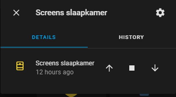

Vraagje over Node-red/Covers in HA.
Momenteel stuur ik verticale screens aan via HA. Dat werkt mooi. Geel knopje bij open, blauw knopje bij dicht.
Echter wil ik een fail-safe inbouwen. Als het raam open staat, mag je niet omlaag.
In HA een leeg script gemaakt om te gebruiken als knop. En deze gekoppeld aan "screen down". 2 sensoren checken of de ramen open staan. Dat werkt zoals verwacht, allemaal top!
Maar: Ik wil eigenlijk dezelfde soort knop hebben als de Covers. Dus met de kleuren voor open/dicht, en bij longpress een menuutje met up, stop en down.
Afbeeldingslocatie: https://tweakers.net/i/JzG7-mx3-UwnVVYqZQcCWmSxHKI=/full-fit-in/4000x4000/filters:no_upscale():fill(white):strip_exif()/f/image/YgqSinQS6FKyraEoLAZ04GVl.png?f=user_large
Afbeeldingslocatie: https://tweakers.net/i/vCvtbiypnqG-MWwV9-0uKuo76k0=/full-fit-in/4000x4000/filters:no_upscale():fill(white):strip_exif()/f/image/IN4c1UUDUUz8dcIUqDMXxG64.png?f=user_large
Kan ik de bestaande knoppen "afvangen" en zorgen dat ze geen actie ondernemen, maar de Node-Red flow volgen? Of zelf zulke knoppen maken?
  • Septillion
  • Laatst online: 22:46
@Waah Gewoon een knop aanmaken met je entity. Alleen zet je de tap action niet op toggle maar naar een call van een script waar je de check voor het raam in hebt zitten.
Dit is niet volledig fool proof daar je dan met de more-info de boel nog wel kunt overrulen. Wil je het via de more-info ook niet meer kunnen zal je een template cover moeten maken die je op de achtergrond de echte cover laat doen.
  • Waah
  • Laatst online: 23:39
Septillion schreef op vrijdag 30 juli 2021 @ 12:55:
Maar een template cover gemaakt en dat werkt top. Nu nog ff zien hoe ik zorg dat als ik druk, en hij blokkeert hem, dat ik de status weer terug krijg naar de "omhoog" stand. Maar daar pruts ik nog wel ff mee.
  • Septillion
@Waah Zou verwachten dat als je in de cover-template de staat van de echte cover gebruikt (en optimistic: false) dat hij niet eens naar omlaag gaat (of terug springt na een seconde ofzo).
  • Waah
Septillion schreef op vrijdag 30 juli 2021 @ 15:57:
Ik denk dat dat niet werkt omdat ik Node Red gebruik, en geen script in HA.
Ik kan wel kijken of ik het kan vertalen naar een gewoon script.

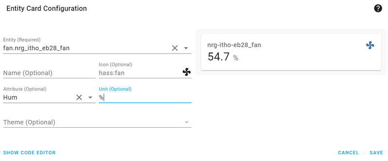

Wie kan deze beginner op weg helpen
Ik heb in HA via MQTT een fan als device (nrg-itho-eb28)
Deze werk en staat in mijn dashboard met een slider
Als ik op attributes klik zie ik luchtvochtigheid en temp
Nu wil ik hum, temp en de slider in een enkele card
Als losse card lukt het me maar niet alles in een.. hoe doe je dat ?
Afbeeldingslocatie: https://tweakers.net/i/P02rvHA7grJGJJvyJxhdnsqqd8s=/800x/filters:strip_exif()/f/image/rRcpGbf0PMapZv5zsKwze0TP.png?f=fotoalbum_large
YAML:
24
25
26
27
28
29
30
31
32
33
34
35
36
37
38
39
40
41
42
input_number:
  itho_fan:
    icon: mdi:fan
    initial: 1
    min: 0
    max: 254
    step: 1
sensor:
  - platform: mqtt
    name: "itho Fan state"
    state_topic: "itho/state"
automation:
# This automation script runs when a value is received via MQTT on retained topic: itho/cmd
# It sets the value slider on the GUI. This slides also had its own automation when the value is changed.
  - alias: Set fan slider
    trigger:
      platform: mqtt
      topic: 'itho/state'
    action:
      service: input_number.set_value
      data:
        entity_id: input_number.itho_fan
        value: "{{ trigger.payload }}"
# This second automation script runs when the target fan slider is moved.
# It publishes its value to the same MQTT topic it is also subscribed to.
  - alias: Fan slider moved
    trigger:
      platform: state
    condition:
      condition: template
      value_template: "{{ states('sensor.itho_fan_state') | int != states('input_number.itho_fan') | int }}"
    action:
      service: mqtt.publish
      data:
        topic: 'itho/cmd'
        retain: true
        payload: "{{ states('input_number.itho_fan') | int }}"
Graag zelf volgende keer code-tags gebruiken

@Woodski Zelf zou ik hem als echte fan toevoegen aan HA ipv een automation MQTT berichten laten versturen.
Maar goed, als je ipv een entity card een entities card pakt kan je meerdere dingen in een enkele card weergeven.
  • Woodski
  • Laatst online: 25-10 22:34
Septillion schreef op maandag 2 augustus 2021 @ 14:12:
Als entities card heb ik alles on/off
Ik kan geen waardes uitlezen (denk ik)
Afbeeldingslocatie: https://tweakers.net/i/v_HXY38u0pz0xXQbkzrC0kkMmTs=/800x/filters:strip_exif()/f/image/WvNDWh9sauQ2lTcX1NF0JKW8.png?f=fotoalbum_large
Ik me even inlezen in het 2de deel van je antwoord
  • Septillion
@Woodski Ah, je hebt hem wel als echte fan. Dan zou ik in de automations geen MQTT sturen maar een service call gebruiken om de fan entity aan te passen.
Wat betreft een slider, daarvoor zou je slider-entity-row kunnen gebruiken.
