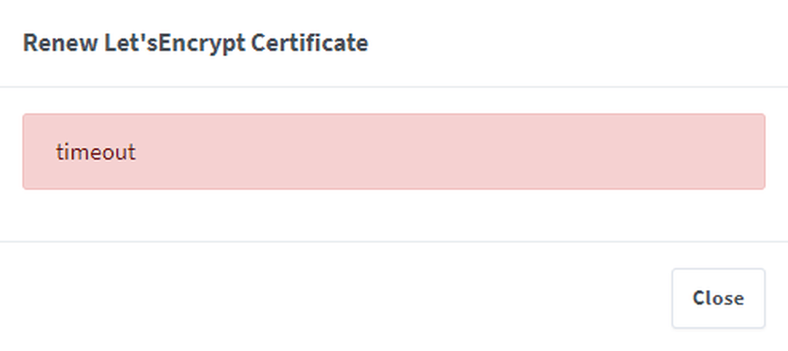

Ik kan plotseling niet meer webadres <mijndomein>.duckdns.org om naar mijn home-assistant webpagina te gaan.
Via container Nginx Proxy Manager heb ik e.e.a. werkend gekregen. Zo kan ik thuis en op mijn werk inloggen op HA via genoemd webadres. (port 80 en 443 zijn geforward naar de computer waar NPM draait)
Nu kan ik niet meer inloggen en ik heb geprobeerd het certificaat in NPM te vernieuwen, maar hij geeft een timeout
Afbeeldingslocatie: https://tweakers.net/i/9BnKe59DlTdLgZ5zmKPD3HQ1urs=/full-fit-in/4000x4000/filters:no_upscale():fill(white):strip_exif()/f/image/g4ED97fRba0aOl9ng0QwklmN.png?f=user_large
In de logs (via Portainer) lees ik dat het certificaat niet kan vernieuwen.
Failed to renew certificate npm-12 with error: Some challenges have failed.
Failed to renew certificate npm-5 with error: Some challenges have failed.
All renewals failed. The following certificates could not be renewed:
  /etc/letsencrypt/live/npm-12/fullchain.pem (failure)
  /etc/letsencrypt/live/npm-5/fullchain.pem (failure)
2 renew failure(s), 0 parse failure(s)

[7/23/2021] [6:16:30 PM] [SSL      ] › ℹ  info      Renewing SSL certs close to expiry...
[7/23/2021] [6:22:30 PM] [SSL      ] › ✖  error     Error: Command failed: certbot renew --non-interactive --quiet --config "/etc/letsencrypt.ini" --preferred-challenges "dns,http" --disable-hook-validation
Weet iemand wat ik moet doen?
