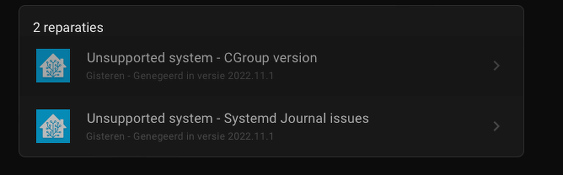

Ik draai hier al een hele tijd Home-Assistant (supervised) op Ubuntu, is officieel niet supported maar het werkte prima dus ik dacht ik laat het lekker zo. Maar nu met 2022.11 kan ik niet meer upgraden naar 2022.11.1 omdat m'n systeem niet supported zou zijn -,-. Iemand enig idee of dat te omzeilen is? Of moet ik nu echt maar een herinstall doen?

DennusB schreef op maandag 7 november 2022 @ 13:42:
Gebruik je iets van portainer? Anyway, dit commando in de container draaien en het zou moeten werken: ha jobs options --ignore-conditions healthy
  • DennusB
Toppe schreef op maandag 7 november 2022 @ 13:58:
Maar dat werkt alleen tot herstart van de container right?

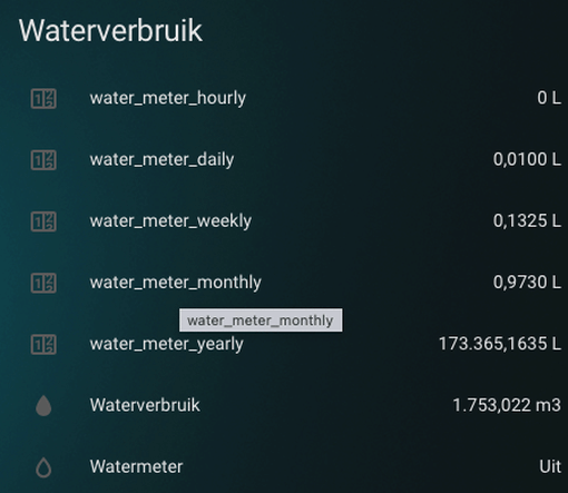

Het wil me nog niet echt lukken met de watermeter. De waarden komen netjes binnen, maar ik kan de waterstand niet selecteren op het Energy Dashboard. Waarschijnlijk omdat de helper 'nutsmeter' geen device_class heeft. Iemand enig idee hoe ik dit op kan lossen? De water_total kan ik wel selecteren, maar deze begint steeds opnieuw na een reset van de ESP.
Afbeeldingslocatie: https://tweakers.net/i/Jb-Wx4Zyumw4QSbUcgwGGEswZbg=/800x/filters:strip_exif()/f/image/UWGBPhUMh0bHa8s6NZjlooVK.png?f=fotoalbum_large

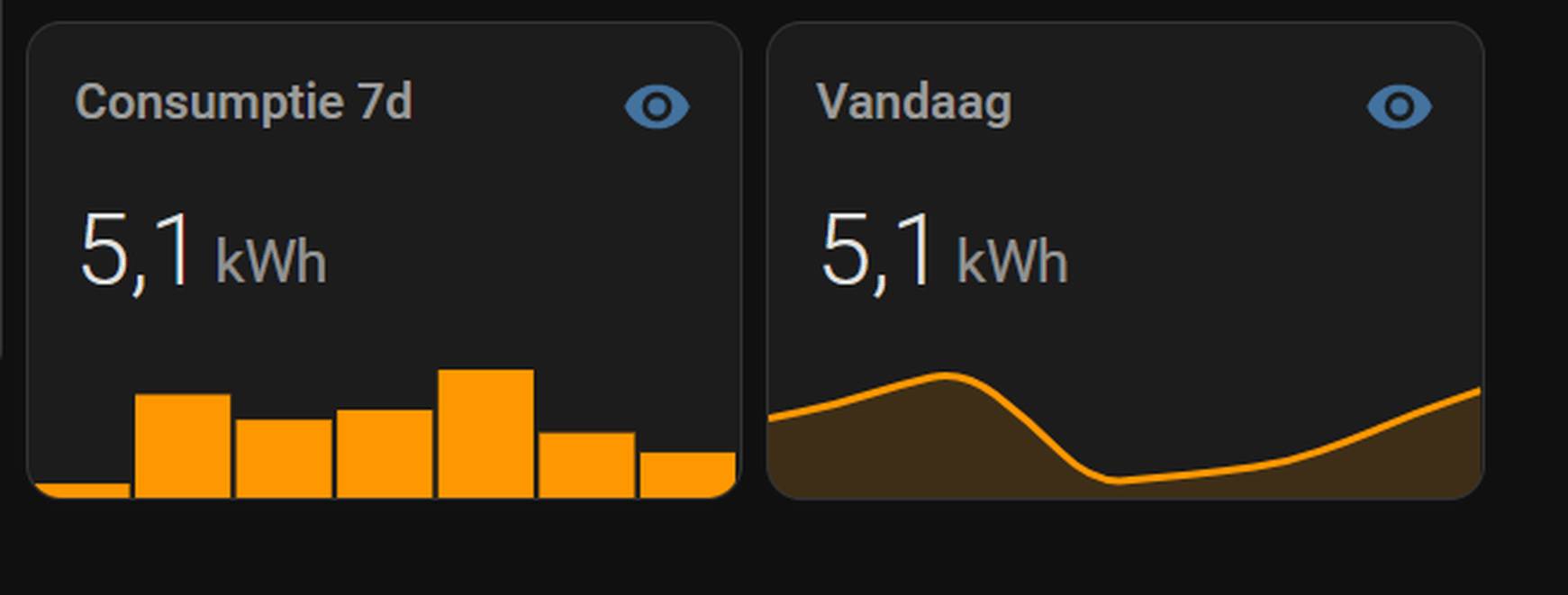

Ik probeer het energy dashboard na te maken. Ik vind het default energy dashboard gewoon niet al te geweldig. Ik wil echter een sensor maken voor het eigenlijke echte verbruik. Ik wil dus los van mijn zonnepanelen, zien wat het huis gewoon normaliter verbruikt. Dus ook al knallen mijn zonnepanelen met 2kW, ik wil toch ergens zien dat mijn eigenlijke verbruik gewoon 0,3kW is in een bepaald uur.
Ik heb momenteel dit, maar daar komt de teruglevering toch bij:
actual_consumption_kwh:
        value_template: >
          {{ '%0.2f' | format(states.sensor.electricity_meter_energy_consumption_tarif_1.state | float +
                              states.sensor.electricity_meter_energy_consumption_tarif_2.state | float +
                              (states.sensor.solaredge_i1_ac_energy_kwh.state | float -
                              states.sensor.electricity_meter_energy_production_tarif_1.state | float -
                              states.sensor.electricity_meter_energy_production_tarif_2.state | float )) }}
        unit_of_measurement: "kWh"
        friendly_name: Echt verbruik (kWh)
Afbeeldingslocatie: https://tweakers.net/i/7tqRNqXsedUS-UN0n6kCAAqVjYs=/x800/filters:strip_exif()/f/image/y5sCzLBT7S6MjXkxuSRi0Cp5.png?f=fotoalbum_large
Afbeeldingslocatie: https://tweakers.net/i/v9Al3CXYXn2WQ4ZkeB0_ZO1Ar4M=/x800/filters:strip_exif()/f/image/hLZoIP8HjJXcRBgdqMHSCxN7.png?f=fotoalbum_large
Wat doe ik fout? O-)
  • tarlitz
Fab1Man schreef op maandag 7 november 2022 @ 14:43:
        value_template: >
Hoi @Fab1Man , Ik heb mbv `helpers` een utility gemaakt om de netto meterstand per dag te laten berekenen (`sensor.netto_meterstand_per_dag`). Daarvan trek ik de opbrengst van de zonnepanelen af (die resetten ook per dag, `sensor.envoy_today_s_energy_production_kwh`). Dit was een oplossing die voor mij goed werkte.
Daarna heb ik een template sensor aangemaakt:
    today_s_energy_consumption:
      friendly_name: Verbruik per dag kWh
      unit_of_measurement: kWh
      value_template: "{{ states('sensor.netto_meterstand_per_dag') | float + states('sensor.envoy_today_s_energy_production_kwh') | float }}"
En daarvan een grafiekje gemaakt met de standaard widgets:
Afbeeldingslocatie: https://tweakers.net/i/6q8ZLwl02g70rOBiJAbXEQvIfs8=/full-fit-in/4000x4000/filters:no_upscale():fill(white):strip_exif()/f/image/Ou4UGqc2c286DPe5d88AE1ri.png?f=user_large
Let op dat de P1 meter en de zonnepanelen niet op dezelfde tijdstippen hun waardes rapporteren, dus je zult over een bepaalde tijd (per x min) moeten aggregeren. Anders krijg je gekke pieken in je plotjes.
[ Voor 3% gewijzigd door tarlitz op 07-11-2022 15:03 ]

  • 19roland70
  • Laatst online: 12-10 21:20
Sinds de laatste update krijg ik deze foutmeldingen
Afbeeldingslocatie: https://tweakers.net/i/ESq7GhZ8bPiu_LBEn3tg8ryXeL4=/full-fit-in/4000x4000/filters:no_upscale():fill(white):strip_exif()/f/image/kDziMORNZ1vrXJl9OZCaLnRD.png?f=user_large
Ik draai HA 2022.11.1 supervised 2022.10.2 op een RPi.
Heb gelezen wat ik zou moeten doen maar begrijp het totaal niet.
Ik zou de supervised installeren opnieuw moeten doen maar ik ben bang dat ik alles kwijt zou zijn.
Weet iemand de oplossing?

  • Rouwette
  • Laatst online: 19:36
Rouwette
Rouwette.com
19roland70 schreef op maandag 7 november 2022 @ 20:02:
SSH op de pi:
https://www.rouwette.com/
  • pentode
  • Laatst online: 21:40
pentode
illuster en luisterrijk
Rouwette schreef op maandag 7 november 2022 @ 22:08:
SSH op de pi:
En met
ha jobs reset
draai je het weer terug.
Voor diegene die SSH toch nog een beetje spannend vinden ;-P
[ Voor 0% gewijzigd door pentode op 07-11-2022 22:18 . Reden: typo ]
De mens leert. Het mensDOM niet.
  • 19roland70
Bovenstaande is gelukt , dank daarvoor.

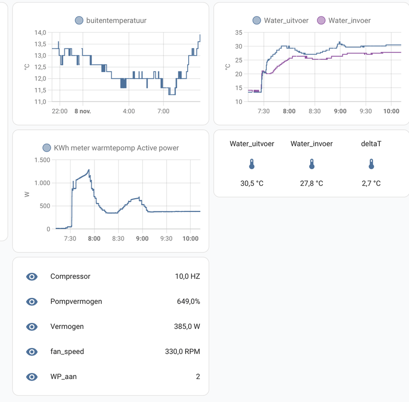

  • paQ
paQ
Sja, topics zat te vinden op HA forum, maar desondanks wil het bij mij niet :?
Ik wil een sensor aanmaken die het verschil weergeeft tussen twee sensoren.
Na het nodige zoeken kan ik dit beter in ontikkelhulpmiddelen > sjablonen doen (?), en ik krijg er zelfs een werkende waarde uit :)
YAML:
template:
  - sensors:
    - name: "deltaT"
    - unique_id: test_delta
        state: >
          {% set uit = states('sensor.water_uitvoer') | float %}
          {% set in = states('sensor.water_invoer') | float %}
          {{ ((uit - in) ) | round(1, default=0) }}
Er komt echter geen entiteit tevoorschijn. Wat doe ik nou fout?

  • TheFes
  • Laatst online: 21:11
paQ schreef op dinsdag 8 november 2022 @ 09:42:
template:
  - sensors:
    - name: "deltaT"
        state: >
Het streepje voor unique_id moet weg en state is de ver ingesprongen
Home Assistant configuratie
  • paQ
paQ
TheFes schreef op dinsdag 8 november 2022 @ 09:48:
Afbeeldingslocatie: https://tweakers.net/i/tKaC2dZ95CNVBFeYARlER9bxVRI=/800x/filters:strip_exif()/f/image/14DdT8Sa0WBvXUeoAwhnjUhm.png?f=fotoalbum_large
er komt helaas niets bovendrijven
  • Koepert
  • Laatst online: 24-10 12:51
template:
  - sensors:
    - name: "deltaT"
        state: >
heb je dit ook als sensor aangemaakt (door het in je configuration.yaml of sensors.yaml op te slaan) of alleen in sjablonen van ontwikkelhulpmiddelen geplakt? Want dat laatste maakt de sensor nog niet aan.
  • Koppensneller
  • Laatst online: 23-10 21:19
Koppensneller
winterrrrrr
template:
  - sensors:
    - name: "deltaT"
        state: >
Naast de correctie van @TheFes: het moet "- sensor" zijn, niet "- sensors".
  • paQ
paQ
Koepert schreef op dinsdag 8 november 2022 @ 10:00:
ah kijk :')
nee dus :D
En in configuration zeg ik dan iets als
sensors:
  - name: deltaT
    unit_of_measurement: C
    input_type: input
yes!
template:
  - sensor:
     - name: "deltaT"
       unit_of_measurement: "°C"
       state_class: measurement
       state: >-
        {{ (states('sensor.water_uitvoer')|float - states('sensor.water_invoer') | float)|round(1) }}
[ Voor 20% gewijzigd door paQ op 08-11-2022 10:09 ]
  • TheFes
paQ schreef op dinsdag 8 november 2022 @ 10:03:
ah kijk :')
nee dus :D
sensors:
  - name: deltaT
    input_type: input
Zoals je het had, maar dan met sensor ipv sensors kan het in configuration.yaml.
Het valt onder de template integratie, dus in een sensor.yaml zou ik het sowieso niet zetten.
  • paQ
paQ
TheFes schreef op dinsdag 8 november 2022 @ 10:09:
*D
Afbeeldingslocatie: https://tweakers.net/i/CKy-58lslT1bbiQVo56OSTiYnEw=/800x/filters:strip_exif()/f/image/6oNXZ9gVsCm4q1AOv9riUqLZ.png?f=fotoalbum_large
nu nog even met die decimalen onderin stoeien

Ondanks veel hulp van een medetweaker loopt dit vast.
dit geeft in sjablonen een output van mijn COP:
YAML:
{{ ((states('sensor.flow')| float * 0.06 * 1.16 * (states('sensor.WaterUIT') | float - states('sensor.WaterIN')|float) )
              (states('sensor.kwh_meter_3c39e72df1c2_active_power') | float ))
                * 1000
              |round(2) }}
maak ik de sensor aan in configuration
YAML:
     - name: "Flow"
       state: >-
          {% if states('switch.100144896d_1') == 'on' and states('switch.100144896d_2') == 'off' -%}
            11.3
          {% elif states('switch.100144896d_1') == 'off' and states('switch.100144896d_2') == 'on' %}
            10.5
          {% elif states('switch.100144896d_1') == 'on' and states('switch.100144896d_2') == 'on' %}
            15.5
          {%- endif -%}
     - name: "COP"
       unit_of_measurement: "COP"
       state: >-
        {% if states('sensor.kwh_meter_3c39e72df1c2_active_power' > '100') and states('switch.100144896d_1') == 'on' or states('switch.100144896d_2') == 'on' %}
                * 1000
              |round(2) }}
        {% else %} 0 {%endif%}
Dan error:
2022-11-08 21:30:46.738 ERROR (MainThread) [homeassistant.helpers.event] Error while processing template: Template("{% if states('sensor.kwh_meter_3c39e72df1c2_active_power' > '100') and states('switch.100144896d_1') == 'on' or states('switch.100144896d_2') == 'on' %}
* 1000
|round(2) }}
{% else %} 0 {%endif%}")
File "/usr/src/homeassistant/homeassistant/helpers/template.py", line 420, in async_render
render_result = _render_with_context(self.template, compiled, **kwargs)
File "/usr/src/homeassistant/homeassistant/helpers/template.py", line 1933, in _render_with_context
return template.render(**kwargs)
File "/usr/local/lib/python3.10/site-packages/jinja2/environment.py", line 1301, in render
self.environment.handle_exception()
File "/usr/local/lib/python3.10/site-packages/jinja2/environment.py", line 936, in handle_exception
raise rewrite_traceback_stack(source=source)
File "<template>", line 1, in top-level template code
File "/usr/local/lib/python3.10/site-packages/jinja2/sandbox.py", line 393, in call
return __context.call(__obj, *args, **kwargs)
File "/usr/src/homeassistant/homeassistant/helpers/template.py", line 698, in __call__
state = _get_state(self._hass, entity_id)
File "/usr/src/homeassistant/homeassistant/helpers/template.py", line 920, in _get_state
return _get_template_state_from_state(hass, entity_id, hass.states.get(entity_id))
File "/usr/src/homeassistant/homeassistant/core.py", line 1339, in get
return self._states.get(entity_id.lower())
AttributeError: 'bool' object has no attribute 'lower'
The above exception was the direct cause of the following exception:
File "/usr/src/homeassistant/homeassistant/helpers/template.py", line 536, in async_render_to_info
render_info._result = self.async_render(variables, strict=strict, **kwargs)
File "/usr/src/homeassistant/homeassistant/helpers/template.py", line 422, in async_render
raise TemplateError(err) from err
homeassistant.exceptions.TemplateError: AttributeError: 'bool' object has no attribute 'lower'
2022-11-08 21:30:46.984 ERROR (MainThread) [homeassistant.helpers.template_entity] TemplateError('AttributeError: 'bool' object has no attribute 'lower'') while processing template 'Template("{% if states('sensor.kwh_meter_3c39e72df1c2_active_power' > '100') and states('switch.100144896d_1') == 'on' or states('switch.100144896d_2') == 'on' %}
* 1000
|round(2) }}
{% else %} 0 {%endif%}")' for attribute '_attr_native_value' in entity 'sensor.cop'
iemand enig idee :?
