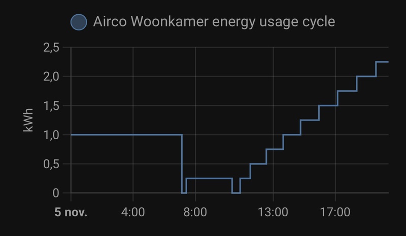

Ik heb sinds afgelopen week een MHI 35zsx airco hangen. Nu geeft de smart m-air app alleen verbruikscijfers van de hele maand. Wel krijg ik in HA de energy usage cycle door. Deze lijkt als volgt te werken:
- ik krijg gedurende dag data door. Bijvoorbeeld in de ochtend ergens 1 kWh en dit eindigt op de de dag bv op 2,5 kWh.
- deze waarde blijft staan in HA als ik einde van de dag de airco uit doe. Die waarde blijft ook staan dus de volgende ochtend of gedurende de nacht. Tot dat ik de airco aan doe, dan begint ie weer bij 0.
Het enige wat nodig is dat ik dus per dag kan gaan zien wat de airco gebruikt heeft. Nog beter is per uur of minuut maar laten we ergens beginnen 😄 Wat eigenlijk nodig is dat die waarde elke dag om 0:00 op 0 komt te staan en dat dus dan bekend is wat het dagverbruik in kWh is geweest. Denk dat ik met een utility meter in Ha wel een eind kom, maar ik zie even niet hoe. Zie hieronder hoe de data stroom eruit ziet voor deze sensor.
Afbeeldingslocatie: https://tweakers.net/i/ojxY5xpyjyepF1a7S4mjsbch9XQ=/800x/filters:strip_icc():strip_exif()/f/image/B33L7TUQfduwl94uxRaEdJAa.jpg?f=fotoalbum_large
Lastige is dus ook dat je hier ziet dat ik de airco vanochtend even aan heb gehad , uit heb gezet en vervolgens rond 10:00 weer aan. Dat zorgt direct voor een reset van deze sensor lijkt t.

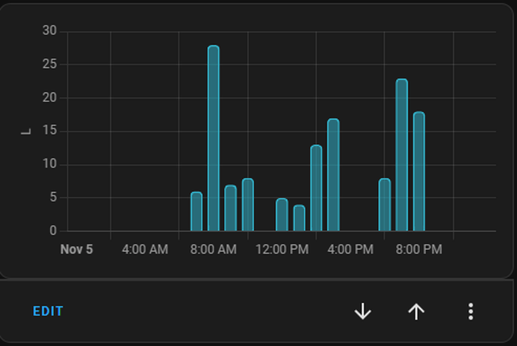

Glewellyn schreef op donderdag 3 november 2022 @ 14:40:
Ik zou graag een staafgrafiek van mijn dagelijkse watergebruik willen tonen op een Lovelace dashboard, maar op een of andere manier lukt het me niet.
i.p.v. de statistics graphs kan je ook de standard cards uit het energy dashboard gebruiken op je lovelace dashboard door deze toe te voegen aan je dashboard:
- type: energy-gas-graph
- type: energy-usage-graph
- type: energy-solar-graph
- type: energy-water-graph
Afbeeldingslocatie: https://tweakers.net/i/nghvSShzVTZ6db1P_RFRc37zlc4=/full-fit-in/4000x4000/filters:no_upscale():fill(white):strip_exif()/f/image/rhLbQj5GUeR7qAy3sKXtp7C2.png?f=user_large

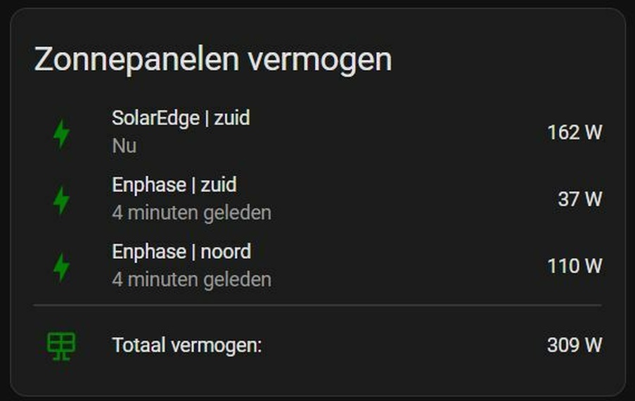

Om scheiding tussen verschillende dakvlakken en systemen aan te brengen ben ik wat aan het rekenen. Een tijdje terug had ik het actuele vermogen al gescheiden en dat werkt keurig.
YAML:
24
25
26
27
28
# Bereken actueel vermogen Enphase zuid-/noordzijde en totaal alle installaties
sensor:
  - platform: template
    sensors:
        enphase_south:
            friendly_name: "Enphase zuid"
            unit_of_measurement: 'W'
            value_template: >-
                {% set z1 = states('sensor.envoy_122216051823_inverter_482206041936') | float %}
                {% set z2 = states('sensor.envoy_122216051823_inverter_482206042088') | float %}
                {% set z3 = states('sensor.envoy_122216051823_inverter_482206042669') | float %}
                {{ (z1 + z2 + z3) | int }}
        enphase_north:
            friendly_name: "Enphase noord"
            value_template: >-
                {% set s = states('sensor.enphase_south') | float %}
                {% set t = states('sensor.envoy_122216051823_current_power_production') | float %}
                {{ (t - s) | int }}
        solarpower_total:
            friendly_name: "Totaal vermogen panelen"
            value_template: >-
                {% set se = states('sensor.solaredge_actueel_vermogen_corrected') | float %}
                {{ (t + se) | int }}
Afbeeldingslocatie: https://tweakers.net/i/K5XajAYuGKsHqX8YloCRFTMoRPA=/full-fit-in/4920x3264/filters:max_bytes(3145728):no_upscale():strip_icc():fill(white):strip_exif()/f/image/OhxnM9wxug67hjYXTJqay62d.jpg?f=user_large
Nu ben ik gisteren bezig geweest met het scheiden van de systemen/dakvlakken in dagopbrengst. Mijn nieuwe sensoren weigeren echter te updaten (of überhaupt data weer te geven) en ik zit nu al een tijd te zoeken naar mijn fout. Spot iemand de error? Wat doe ik hier verkeerd? Volgens mij zou het zo toch moeten werken?
YAML:
24
25
26
27
28
29
30
31
32
33
34
# Bereken dagopbrengst Enphase zuid-/noordzijde en totaal alle installaties
        enphase_daily_south:
            friendly_name: "Dagelijkse opwek Enphase zuid"
            unit_of_measurement: 'kWh'
            value_template: >-
                {% set dz1 = states('sensor.enphase_daily_482206041936') | float %}
                {% set dz2 = states('sensor.enphase_daily_482206042088') | float %}
                {% set dz3 = states('sensor.enphase_daily_482206042669') | float %}
                {% set w = 1000 | float %}
                {{ ((dz1 + dz2 + dz3)/w) | int | round(2)}}
        enphase_daily_kwh:
            friendly_name: "Dagelijkse opwek Enphase kWh"
            value_template: >-
                {% set ds = states('sensor.envoy_122216051823_today_s_energy_production') | float %}
                {{ (ds / w) | int | round(2)}}
        enphase_daily_north:
            friendly_name: "Dagelijkse opwek Enphase noord"
            value_template: >-
                {% set ds = states('sensor.enphase_daily_south') | float %}
                {% set dt = states('sensor.enphase_daily_kwh') | float %}
                {{ (dt - ds) | int | round(2)}}
        solarpower_daily_total:
            friendly_name: "Dagelijkse opwek zonnepanelen totaal"
            value_template: >-
                {% set dse = states('sensor.daily_solaredge_rounded') | float %}
                {{ (dt + dse) | int | round(2)}}
Afbeeldingslocatie: https://tweakers.net/i/qnFRyWXZORINrk6NnvnGc6B_0Rg=/full-fit-in/4920x3264/filters:max_bytes(3145728):no_upscale():strip_icc():fill(white):strip_exif()/f/image/6WBF1YfX91igeiz4GvS03CZG.jpg?f=user_large

De omzetting van Wh naar kWh gaat niet goed, als ik die eruit haal doen de sensors het wel (alleen verkeerde orde grootte).
Henri2500 schreef op zondag 6 november 2022 @ 09:36:
YAML:
24
25
26
27
28
sensor:
    sensors:
        enphase_south:
            value_template: >-
        enphase_north:
            value_template: >-
                {{ (t - s) | int }}
        solarpower_total:
            value_template: >-
YAML:
24
25
26
27
28
29
30
31
32
33
34
            value_template: >-
        enphase_daily_kwh:
            value_template: >-
            value_template: >-
            value_template: >-

  • Septillion
  • Laatst online: 24-10 10:36
Henri2500 schreef op zondag 6 november 2022 @ 12:45:
Enige dat me daar aan opvalt is het gekke int-filter tussendoor. round na een int heeft geen zin. En dat je geen default voor de floats hebt of een availability. Dat gaat je errors in je log opleveren.
En als tip, test ze eerst gewoon in de dev tools :)
Weet ook dat je de oude legacy template sensor gebruikt. Deze krijgt geen nieuwe features meer en zal mij niet verbazen als deze gaat verdwijnen. Zou het dus niet aanraden voor nieuwe zaken.

  • Henri2500
  • Registratie: Mei 2022
  • Laatst online: 22-10 19:30
Septillion schreef op zondag 6 november 2022 @ 14:14:
Dank! Ik ga me de int nakijken. Een floats/availability is toch om ervoor te zorgen dat de nieuwe sensor niet crasht als de onderliggende sensor onbereikbaar wordt?

Iemand een idee waarom mijn gas/waterverbruik (die nagenoeg overeen zouden moeten komen...want douchen :+ ) verschillende tijdstippen hebben?
Het waterverbruik was tussen 07:00 en 08:00 (dit klopt ook met het tijdstip dat we hebben gedoucht).
Het gasverbruik is echter tussen 08:00 en 09:00 in HA gezet :?
Afbeeldingslocatie: https://tweakers.net/i/AN1l-Ltw3wRo2v2ZjlcX4-KXXog=/234x176/filters:strip_exif()/f/image/KK4NIBm8Z4yvHSQZCBh6oms5.png?f=fotoalbum_medium
Gasmeters geven het verbruik toch elke 10 minuten door (ivm batterij)?
[ Voor 20% gewijzigd door WoBBeL op 07-11-2022 10:27 ]

WoBBeL schreef op maandag 7 november 2022 @ 10:25:
Iemand een idee waarom mijn gas/waterverbruik (die nagenoeg overeen zouden moeten komen...want douchen :-) ) verschillende tijdstippen hebben?
Waarschijnlijk is het overal een verschil van een uur?
  • Waah
  • Laatst online: 21:21
Ik kan niet zien hoe lang je hebt gedoucht natuurlijk. Maar omdat er overlap lijkt tussen 7 en 8 (klein stukje om 8 uur nog), en als die inderdaad elke 10 minuten doorgeeft.... Dan kan het best zijn dat je om 7:51 onder de douche bent gestapt en dat die dan om 8 uur de waarde uitleest van gas en dat dus toekent aan 8 tot 9.
Maar ik weet niet hoe lang je normaal onder de douche staat :+
  • Gizz
  • Laatst online: 23:26
Gizz
Dunder-Mifflin, Inc.
@WoBBeL Is water correct en loopt gas een uur achter? Ik zit niet zo in de DSMR-versies van slimme meters, maar zou het kunnen dat je gas maar 1x per uur wordt doorgegeven? Geeft hij om 8:00 uur je verbruik van 7:00 tot 7:59 door, dan komt dat in HA pas bij de statistieken tussen 8:00 en 8:59 uur.
De uitleg van @Waah is ook vrij plausibel.
Valt verder niet op te lossen omdat je de update-frequentie van je gasmeter niet zelf in de hand hebt, lijkt me :)

Gizz schreef op maandag 7 november 2022 @ 10:32:
Mijn gasmeter geeft slechts 1x per uur de waardes door en loopt een uur achter hierdoor.
Als ik om 7:10 onder de douche ga dan staat dit pas om 8:00 in HA. Ik lees de meter uit met Slimmelezer+.
Dus het verbruik tussen 07:00 en 08:00 wordt binnen HA tussen 08:00 en 09:00 genoteerd.
