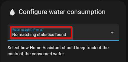

TheFes schreef op donderdag 3 november 2022 @ 14:46:
Je wil een statistics card gebruiken die gebruik maakt van de long term statistics, maar zo te zien wordt de data van je watermeter daar niet opgeslagen (waarschijnlijk door de missende state_class)
Maar als je die nu goed zet (naar device_class: total_increasing) en ook nog even device_class: water toevoegt, dan kun je hem gewoon toevoegen aan het Energy Dashboard (mits je update naar 2022.11)
In de diagnostics die ik kan downloaden in de webinterface kom ik dit inderdaad wel tegen.
          "object_id": "watermeter_daily_water_consumption",
          "key": 1161147435,
          "name": "Watermeter daily water consumption",
          "unique_id": "watermetersensorwatermeter_daily_water_consumption",
          "disabled_by_default": false,
          "icon": "mdi:water",
          "entity_category": 0,
          "device_class": "",
          "unit_of_measurement": "L",
          "accuracy_decimals": 0,

Maar het is een integratie met ESPHome, moet ik dan in ESPHome de YAML van de NodeMCU waarop het draait aanpassen? Misschien hier:

Glewellyn schreef op donderdag 3 november 2022 @ 15:13:

YAML:
  - platform: template
    name: "${friendly_name} daily water consumption"
    unit_of_measurement: "L"
    accuracy_decimals: 0
    icon: "mdi:water"
    device_class: water
    state_class: total_increasing
Wel ook even zorgen dat ESPHome up to date is, die moet minstens op versie 2022.10.1 zitten.

TheFes schreef op donderdag 3 november 2022 @ 15:22:
YAML:
    icon: "mdi:water"
    device_class: water
Het wijzigen is gelukt, bedankt voor de behulpzaamheid!
HA laat nu een lege grafiek zien, gaat HA vanaf nu een historie bijhouden en daarover rapporteren? Of heb ik iets niet goed gedaan waardoor ik de historie niet kan zien?
*zucht*
Glewellyn schreef op donderdag 3 november 2022 @ 16:06:
Ja, hij gaat vanaf nu de historie in de long term statistics zetten

  • water_escape
  • Laatst online: 24-10 18:37
JeroenH schreef op donderdag 3 november 2022 @ 08:34:
Release 2022.11
Voor mij interessante dingen die er uit springen:
Water kan worden toegevoegd in het Energy dashboard!
En ook:
Yay voor de mensen met een warmtenet!
Hier ga ik het weekend maar mee spelen.
-edit-
Ik denk ik zet water in ieder geval even aan, maar dat werkt dus niet meteen, er mist een type data of wat dan ook. Later maar naar kijken:
Waarom zie ik die optie niet in mijn Energy Dashboard? Ik zit net op de laatste versie van HA...
edit: hij is zichtbaar ineens. Nu nog de sensor vinden want de totaal staat er niet tussen.
[ Voor 5% gewijzigd door water_escape op 04-11-2022 09:07 ]

Het is sinds de laatste update mogelijk om je waterverbruik op het dashboard te krijgen. Iemand enig idee hoe dit werkt? Ik heb al een pulse meter en wat huisgebouwde meuk gemaakt maar hoe krijg ik mijn pulse meter in het dashboard?
De documentatie zget hier werkelijk niks over 8)7
[edit]
Ik heb zo'n donkerbruin vermoeden dat het vanuit vroeger via configuration.yaml ging maar er nu helpers zijn voor de nutsmeters.
[ Voor 30% gewijzigd door WoBBeL op 04-11-2022 17:13 ]

  • WoBBeL
  • Laatst online: 20-10 11:17
WoBBeL
*zwaai*
CappieL schreef op vrijdag 4 november 2022 @ 17:14:
Een paar pagina's terug is er veel over gesproken / geschreven.
@TheFes heeft er veel uitleg over gegeven.
Alles gelezen van @TheFes, meerdere keren herstart maar ik krijg mijn meter er niet bij als source voor mn waterverbruik.
YAML:
sensor:
  - platform: pulse_meter
    pin: GPIO12
    name: "Water Pulse Meter"
    unit_of_measurement: "liter/min"
    icon: "mdi:water-pump"
    timeout: 1min
    total:
      unit_of_measurement: "m³"
      device_class: water
      accuracy_decimals: 3
      icon: "mdi:tanker-truck"
      filters:
        - multiply: 0.001
Ook geprobeerd als liters maar ook zonder succes. Ik draai ESPHome v2022.10.2 en HA 2022.11.1 dus het zou mijn inziens gewoon moeten werken.
[edit]
Verwijderen als ESPHome device en opnieuw toevoegen, nu werkt het wel met dezelfde code 8)7
[ Voor 7% gewijzigd door WoBBeL op 04-11-2022 18:05 ]
WoBBeL schreef op vrijdag 4 november 2022 @ 17:58:
YAML:
sensor:
    pin: GPIO12
    timeout: 1min
    total:
      device_class: water
      filters:
        - multiply: 0.001
[edit]
Je mist state_class: total_increasing
