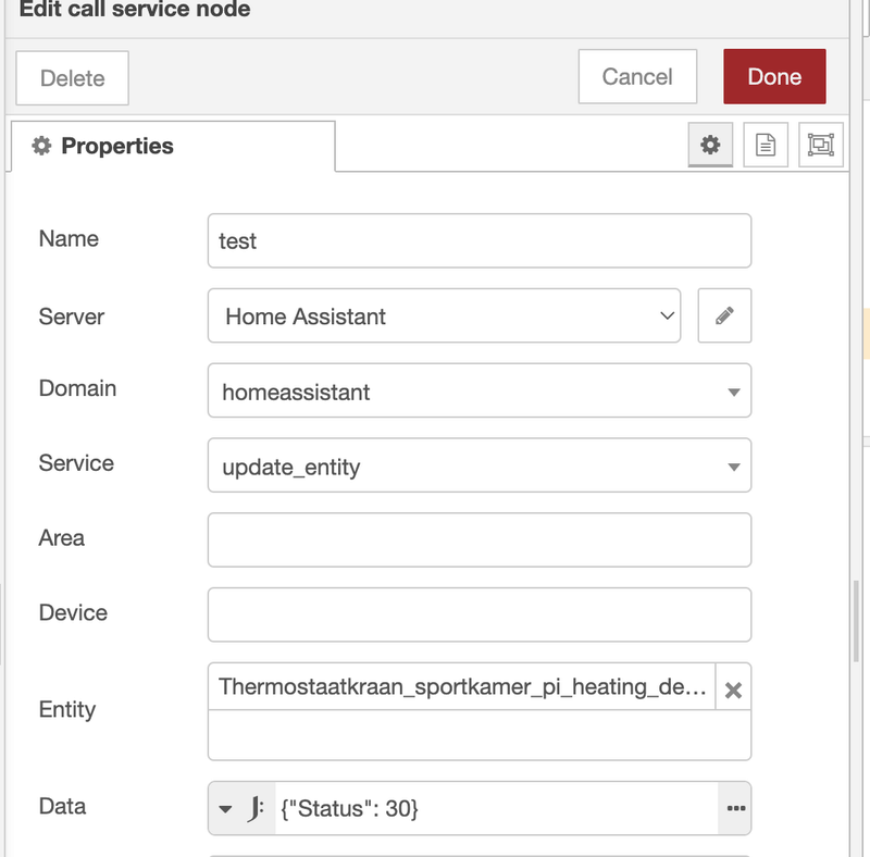

Ik begrijp een dingetje niet van een (zigbee) smart radiatorkraan (Popp). Wie kan me een stapje verder helpen?
Ik wil graag de kraan opening (als %) zelf bepalen als de radiator warmte nodig heeft. Dat heeft te maken met het feit dat de aanvoerwarmte laag is en ik de kraan dan zo vol mogelijk open wil.
Default staat de kraan op 8%, en dat is echt te weinig.
Ok. Maar hoe kan ik dat handmatig (of via een automation) doen? Als in naar developertools ga en ik selecteer de bewuste entiteit: sensor.thermostaatkraan_sportkamer_pi_heating_demand dan krijg ik de optie om de "status" te veranderen. Ik klik dan op "status instellen" en de waarde wordt zowaar veranderd! :D
maar nu in een automation? Hoe moet ik de waarde van de entiteit veranderen? Doe ik dat met Value? (doet het niet) "status" ? ook niet. Nu gebruik ik een node-red script, maar dat mag toch niet anders zijn?

Ik kan in geen enkele documentatie een MQTT service call vinden. In z2M dashboard zie ik ook alleen de "state" van de sensor. Maar omdat ik de waarde kan wijzigen in developertools dacht ik: "hej. wie weet kan ik ook met een call deze state wijzigen"... maar hoe is dan de vraag :)

oltk schreef op woensdag 2 november 2022 @ 21:05:
Dank alvast :)
Die waarde aanpassen in developer tools is puur om te testen, je kunt daar bijvoorbeeld een automation trigger mee testen.
Bij de volgende update van de sensor wordt deze weer overschreven.
sensors zijn puur informatiedragers, je kunt die niet met een service call wijzigen (op (trigger based) template sensors na, aangezien je daar zelf kunt bepalen wat de input/trigger is)

oltk schreef op woensdag 2 november 2022 @ 22:32:
Als het de door Z2M ondersteunde Popp is, met de service call mqtt:
pi_heating_demand: Position of the valve (= demanded heat) where 0% is fully closed and 100% is fully open. To control publish a message to topic zigbee2mqtt/FRIENDLY_NAME/set with payload {"pi_heating_demand": VALUE} where VALUE is the % between 0 and 100.
Bron: https://www.zigbee2mqtt.io/devices/701721.html

  • oltk
  • Laatst online: 29-07 23:02
moozzuzz schreef op woensdag 2 november 2022 @ 22:50:
YAML:
# voorbeeld om een lamp "kouder" te maken in een automation
        sequence:
          - service: mqtt.publish
            data:
              payload: "{\"color_temp_step\": -25}"
              topic: zigbee2mqtt/Lights/Living/Main/set
Dank! Het lukt nog niet bij me. De mqtt message gaat nu wel uit, maar ik zie de waarde nog niet veranderen.
ik knutsel morgenavond verder ;)

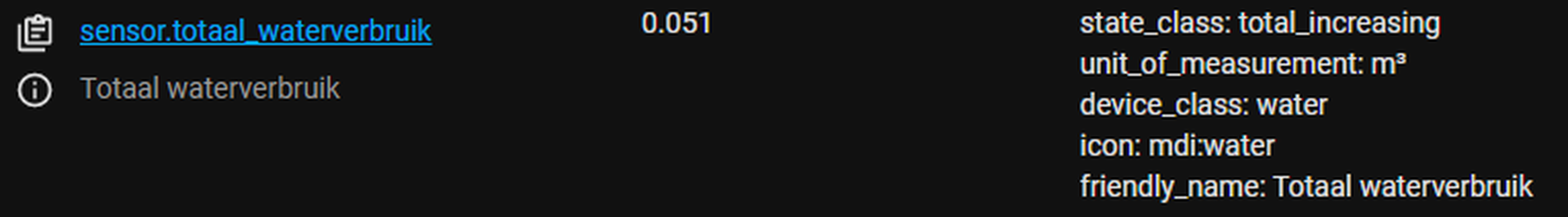

Release 2022.11
Voor mij interessante dingen die er uit springen:
Water kan worden toegevoegd in het Energy dashboard!
Afbeeldingslocatie: https://www.home-assistant.io/images/blog/2022-11/water-usage.png
En ook:
You can now use sensors providing Gigajoule (GJ) with the energy dashboard.
Yay voor de mensen met een warmtenet!
Hier ga ik het weekend maar mee spelen.
-edit-
Ik denk ik zet water in ieder geval even aan, maar dat werkt dus niet meteen, er mist een type data of wat dan ook. Later maar naar kijken:
Afbeeldingslocatie: https://tweakers.net/fotoalbum/image/a73UhEVnp7SK7vECEzzEeoh0.png

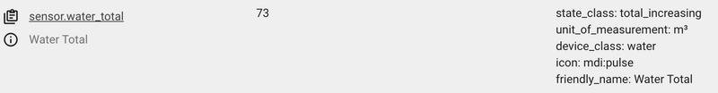

Ik heb nu alleen nog het kleine probleempje dat de unit_of_measurement op m3 staat, terwijl de sensor een rond getal heeft per liter, dus dat is een kleine factor 1000 teveel. Kan ik dat binnen ESPHome eenvoudig oplossen?
- platform: pulse_meter
  pin: GPIO12
  name: "Water Pulse Meter"
  unit_of_measurement: "liter/min"
  icon: "mdi:water"
  total:
    unit_of_measurement: "m³"
    device_class: water
    state_class: total_increasing
  • skank

Fab1Man schreef op donderdag 3 november 2022 @ 09:13:
  pin: GPIO12
  icon: "mdi:water"
  total:
    unit_of_measurement: "m3"
    device_class: water
Dat zou gewoon goed moeten zijn, mijn config is hetzelfde (behalve dat ik m³ gebruik). Het Energy dashboard laat inderdaad liter zien, maar dat is omgerekend van de kuub-waarde.
Zie jij echt verbruik van duizenden liters dan?
Home Assistant configuratie

TheFes schreef op donderdag 3 november 2022 @ 09:16:
Nou het is meer dat het getalletje wat als state terugkomt, bijv 4, natuurlijk dan geen 4m3 is.

Fab1Man schreef op donderdag 3 november 2022 @ 09:17:
Oh, de state van de sensor is 4?
Dan moet je unit_of_measurement dus L zijn (die wordt ook gewoon geaccepteerd door het Energy Dashboard)
Bij mij is de state 0.004
[ Voor 8% gewijzigd door TheFes op 03-11-2022 09:21 ]

TheFes schreef op donderdag 3 november 2022 @ 09:20:
Voor het dashboard moet het m3 of gl zijn, dus ik zal de waarde vanuit ESPHome moeten aanpassen (delen door 1000. Ik heb dat echter nog niet helemaal helder hoe ik dat in de config kan doen. Ik heb deze handleiding gevolgd: https://www.pieterbrinkma...t-and-a-proximity-sensor/
  • TheFes
  • Laatst online: 22:25
Fab1Man schreef op donderdag 3 november 2022 @ 09:28:
Nee, geloof me nou maar, L mag ook gewoon.
Ondanks dat hij aangeeft dat het of gl moet zijn.
ft³ mag ook trouwens
Als het per se in m³ wil hebben kun je dat zo doen trouwens:
YAML:
  pin: GPIO12
  icon: "mdi:water"
  total:
    device_class: water
    accuracy_decimals: 3
    filters:
      - multiply: 0.001
[ Voor 23% gewijzigd door TheFes op 03-11-2022 12:02 ]

Fab1Man schreef op donderdag 3 november 2022 @ 08:58:
Dit begint een beetje typisch HA te zijn... Bij de andere entiteiten is dit ook al veel gezeik geweest bij iedereen. Je water sensor dient in ieder geval het volgende te hebben:
Is een ESPHome sensor bij mij, maar ik krijg 'm niet toegevoegd aan het dashboard ook al zou dat wel moeten...
Bij mij ziet het er hetzelfde uit:
Afbeeldingslocatie: https://tweakers.net/i/GhO5ICYv48nl56tXsuH5g99l--4=/100x75/filters:strip_exif()/f/image/z5zkbwD3jjvwhEkuC0xTsYe8.png?f=fotoalbum_small
Behalve "device_class: water", die mis ik. Maar als ik die toe voeg is hij nog steeds niet vindbaar in het engery dashboard. En een verschil in liter/m3, maar dat zou niet uit moeten maken, toch?
Of kijk ik ergens niet goed
  • Fab1Man
  • Laatst online: 08:44
Fab1Man
Live life to the fullest
JeroenH schreef op donderdag 3 november 2022 @ 09:36:
Unit of measurement moet dus of L of m3 zijn.
Device class water.
En total increasing moet erin. Als je dat gewijzigd hebt even kijken bij developer tools -> statistics naar de sensor, die heeft wellicht een fix/update nodig.

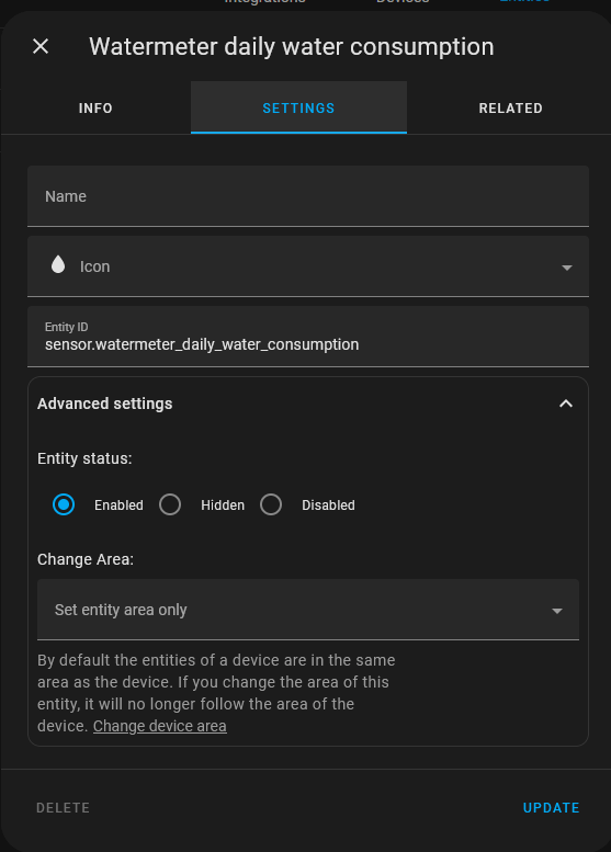

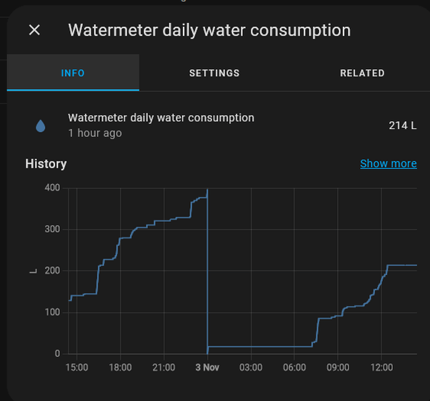

  • barrymossel
  • Laatst online: 22:18
Pfff, nooit geweten dat douchen zoveel water kostte... :+
  • barrymossel
En "grappig" dat zichtbaar is dat mijn vrouw warmer doucht dan ik. En langer.
Afbeeldingslocatie: https://tweakers.net/i/t-OrAzyUXsylK5BegAy0VGGak2M=/800x/filters:strip_exif()/f/image/GPIa08BeAF0Ddkiy4EKz82xN.png?f=fotoalbum_large
Dat wordt een kleine ruzie vanmiddag... ;)

Rouwette schreef op donderdag 3 november 2022 @ 10:09:
40m3? Douche je bij een sportclub ofzo? :P
Ik woon er alleen en ik douche zelden lang (alleen bij ziekte is langer wel erg lekker) maar wel elke dag, wel een waterbesparende douchekop, verder gewoon een vaatwasser die 2x a 3x per week draait. Balkon met een paar planten, maar geen grote tuin dus wat zomers veel water vraagt :)
Ik ben verder ook niet heel apart met water besparen, ik laat de kraan rustig even doorlopen als ik een glaasje water pak zodat het lekker koud is.
150 euro is wel wat teveel, 50 euro voor de homewizard vond ik eigenlijk al al iets teveel, zeker gezien de potentiële besparingen.

  • Glewellyn
  • Laatst online: 24-07 09:02
Glewellyn
is er ook weer.
Ik zou graag een staafgrafiek van mijn dagelijkse watergebruik willen tonen op een Lovelace dashboard, maar op een of andere manier lukt het me niet.
Voor bijvoorbeeld de acculading van mijn telefoon lukt het wel:
Afbeeldingslocatie: https://tweakers.net/i/ZKE7k171UN_Yk44N_ZmW4H3mAn0=/800x/filters:strip_exif()/f/image/1gg3I6F5rBA7K1OU6yHpDnej.png?f=fotoalbum_large
Maar als ik hetzelfde probeer voor de entity met mijn dagelijks watergebruik lukt het niet:
Afbeeldingslocatie: https://tweakers.net/i/n16ULqw8eq3fxm6sojFuxhi4cNQ=/800x/filters:strip_exif()/f/image/UI3EJmOqU4NNZ1Ak3i0SuUhf.png?f=fotoalbum_large
Als ik de entity opzoek en in de details ga kijken zie ik wel gewoon dat de informatie beschikbaar is:
Afbeeldingslocatie: https://tweakers.net/i/1BrerlzOnft_B0T94LijtGmPRd4=/full-fit-in/4000x4000/filters:no_upscale():fill(white):strip_exif()/f/image/VLhcrMMKPZ9Pb1fwcqSOtg0K.png?f=user_large
Afbeeldingslocatie: https://tweakers.net/i/hV89nubWKAkAAEu5-gmCDtYdrgw=/full-fit-in/4000x4000/filters:no_upscale():fill(white):strip_exif()/f/image/hv97ZTAS4WJCWAPAvbp8aROe.png?f=user_large
Kan iemand uitleggen waarom dit niet werkt?
*zucht*
  • TheFes
Glewellyn schreef op donderdag 3 november 2022 @ 14:40:
Je wil een statistics card gebruiken die gebruik maakt van de long term statistics, maar zo te zien wordt de data van je watermeter daar niet opgeslagen (waarschijnlijk door de missende state_class)
Maar als je die nu goed zet (naar device_class: total_increasing) en ook nog even device_class: water toevoegt, dan kun je hem gewoon toevoegen aan het Energy Dashboard (mits je update naar 2022.11)
