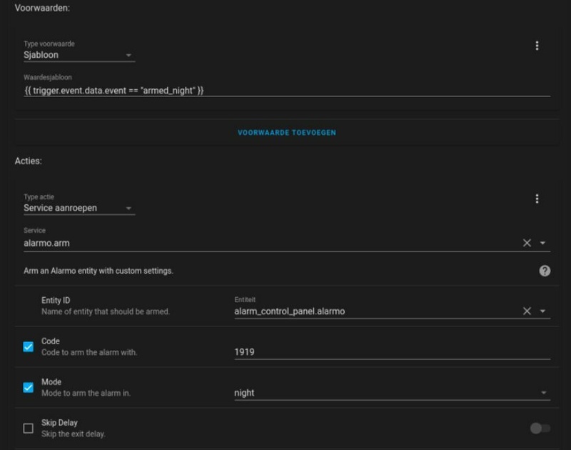

Kan ik een variabele van een event gebruiken in een actie, snipped van mijn automation:
Ik heb hier een fixed code ingegeven maar de deconz event: "trigger.event.data.code" bevat de juist ingegeven code op het keypad. Ik zou deze code willen doorsluizen naar alarmo.
Afbeeldingslocatie: https://tweakers.net/i/rnB-vNzG90w1SIxI9Lf6aXRvEHE=/800x/filters:strip_icc():strip_exif()/f/image/eybJfcqCCwjQCf0A1oHBBSi7.jpg?f=fotoalbum_large
Iemand een idee?
That was easy. Kan enkel in yaml maar ok: '{{ trigger.event.data.code }}' d:)b
