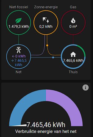

  • Vorkie
Zijn er meer met problemen in de Energie kant?
Ik weet vrij zeker dat ik geen 7500kWh hebt gebruikt vandaag en volgens mij is dit ontstaan na de update.
Afbeeldingslocatie: https://tweakers.net/i/-M2qJ5NQPgBQXYjpYgIKXGRDCgo=/full-fit-in/4000x4000/filters:no_upscale():fill(white):strip_exif()/f/image/D2tzXF8gTfHteLDIyhALR5hd.png?f=user_large
Maar als ik dan kijk had ik dit ook in Augustus een keer - proberen ze het te repareren?
Afbeeldingslocatie: https://tweakers.net/i/P-sLQ77jw8x9Mo0mOGEyjuabk4g=/x800/filters:strip_exif()/f/image/6KntYMDYKPumdvbg9n4NtLVS.png?f=fotoalbum_large
  • TheFes
TheFes
Vorkie schreef op maandag 12 september 2022 @ 09:17:
Dit ligt waarschijnlijk aan je sensoren.
Als een energy sensor met state_class: total_increasing naar 0 gaat (door een foutje, of een foute instelling/configuratie ergens) en daarna de oorspronkelijke waarde weer terug krijgt, zal dit door HA als een reset gezien worden, en wordt de totaalwaarde bij het oude totaal opgeteld. Je hebt dan als het ware ineens eht dubbele.

  • Vorkie
TheFes schreef op maandag 12 september 2022 @ 09:25:
Ja, zal eens kijken of de Toon Custom nog updates heeft gehad (rooted Toon).
Maar dit werkt natuurlijk alweer een enorme tijd, dan is het jammer dat het ineens stuk is.

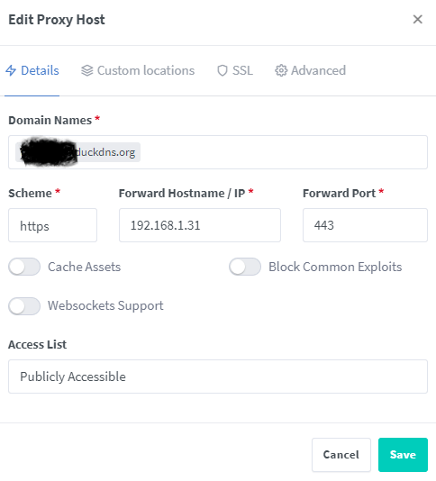

Ik ben sinds gisteravond even aan het klungelen met Nginx Proxy manager.
Ik heb deze geïnstalleerd in een container op Proxmox.
Via proxmox heb ik nog enkele andere containers draaien en een VM met HA.
Ik maak al een poosje gebruik van Duckdns icm HA, dit werkt altijd al goed via ssl.
Hiervoor heb ik de in de router poort 443 geredirect naar 8123 en dan naar het IP de VM van HA.
Dus als NOOB dacht ik, ik forward poort 443 naar het IP adres van Nginx.
Maarja dan kan ik alleen die redirect naar 8123 dus niet instellen dus een 404 HA niet bereikbaar.
In Nginx heb ik dus alleen het volgende ingesteld:
Afbeeldingslocatie: https://tweakers.net/i/hI1vTOheAV0kW3jUAscjRKBwymw=/full-fit-in/4000x4000/filters:no_upscale():fill(white):strip_exif()/f/image/9R7pawMPt0pwWt5imNiHTKjg.png?f=user_large
Via Google ook nog gevonden dat er iets in de config van HA geplaatst moest worden:
http:
  ssl_certificate: /ssl/fullchain.pem
  ssl_key: /ssl/privkey.pem
  use_x_forwarded_for: true
  trusted_proxies:
  - 192.168.1.42 # IP Address of Proxy Server
  - 192.168.1.0/24
  - ::1
Maar ook dat help helaas niet.
Iemand toevallig een schopje in de goede richting?
  • TheFes
TheFes
etienne001 schreef op maandag 12 september 2022 @ 21:15:
http:
  trusted_proxies:
  - 192.168.1.0/24
  - ::1
443 en 80 moet je doorsturen naar de bijbehorende poorten van Nginx Proxy Manager. Standaard zijn dat ook 443 en 80.
Dat kun je veranderen, ik had bijvoorbeeld al een emulated hue hub op 80 zitten
Home Assistant configuratie

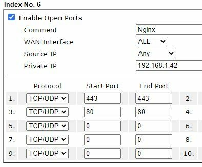

  • etienne001
  • Laatst online: 11:39
@TheFes
Oké redirection van 443->8123 direct naar het IP van HA eruit gehaald.
Forward van poort 443 en poort 80 naar IP van Nginx erin:
Afbeeldingslocatie: https://tweakers.net/i/tzwcXyAurEeMqYiQTHhki1W3rQ4=/full-fit-in/4920x3264/filters:max_bytes(3145728):no_upscale():strip_icc():fill(white):strip_exif()/f/image/wxBP1KEtvEP7Ey8eqk0bIaxP.jpg?f=user_large
Helaas doet dat het ook niet ;(
Ik heb met nginx een 2-tal lokale website's even met poort 80 geforward en dit gaat netjes.
Het lijkt dus in de routering 443->8123 te zitten...
[ Voor 16% gewijzigd door etienne001 op 12-09-2022 23:11 ]

Even uit m’n hoofd.. volgens mij moest websocketsupport aangevinkt staan
http:
  trusted_proxies:
  - 192.168.1.0/24
  - ::1
Als 1.31 je HA VM is, dan moet je daar als port natuurlijk 8123 zetten...
Dat is gewoon dat veld ernaast, je geeft aan dat dat niet kan?
NPM pakt gewoon 80 en 443 en dan kies je waar hij naar toe moet forwarden, wat dus dat IP is en port 8123.
