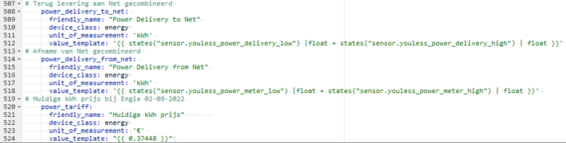

Voor nummer 3 heb ik deze:
Afbeeldingslocatie: https://tweakers.net/i/S2UQHFQolYiMiXUi4NlHnVyc9cE=/800x/filters:strip_exif()/f/image/o6uXISOfEe8KXBC88BazLa33.png?f=fotoalbum_large
Die sensoren zijn in de sensors.yaml als volgt gedefinieerd:
Afbeeldingslocatie: https://tweakers.net/i/xtx4knzhDeYE31hY2bwoEcJw6Vs=/800x/filters:strip_exif()/f/image/EIyMiEA8WedcxE7ghCOSDFZj.png?f=fotoalbum_large
YAML:
# Terug levering aan Net gecombineerd
    power_delivery_to_net:
      friendly_name: "Power Delivery to Net"
      device_class: energy
      unit_of_measurement: 'kWh'
      value_template: '{{ states("sensor.youless_power_delivery_low") |float + states("sensor.youless_power_delivery_high") | float }}'
# Afname van Net gecombineerd
    power_delivery_from_net:
      friendly_name: "Power Delivery from Net"
      value_template: '{{ states("sensor.youless_power_meter_low") |float + states("sensor.youless_power_meter_high") | float }}'
# Huidige kWh prijs bij Engie 02-09-2022
    power_tariff:
      friendly_name: "Huidige kWh prijs"
      unit_of_measurement: '€'
      value_template: "{{ 0.37448 }}"

_Arthur schreef op dinsdag 6 september 2022 @ 16:35:
Zijn de unit_of_measurement en device_class wel correct voor deze 2 sensoren?
Dit zijn de mijne:
YAML:
    power_tariff:
power klinkt sowieso verkeerd, power is huidig gebruik in (kilo)Watt, energy is verbruik over een tijdsperiode in (kilo)Wattuur
Maar goed, je sensors missen state_class: total_increasing. Dat wordt alleen niet ondersteund in het legacy template format wat jij hier nog gebruikt.
Die prijs-sensor kun je ook niet gebruiken, die heeft unit_of_measurement: €/kWh nodig
Verder missen je templates defaults, en zullen ze nu errors geven bij het opstarten van HA, en moet je als je ze voor het Energy Dashboard wil gebruiken een availability template meegeven, anders krijg je geheid fouten in je waardes op het Energy Dashboard.
Waarom wil je eigenlijk een totaalsensor maken, je kunt ook gewoon zowel low als high in het Energy Dashboard invoeren. Dan kun je ook mooi zien welk tarief je gebruikt hebt.

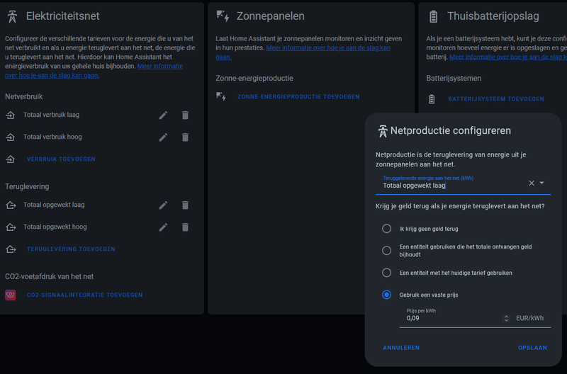

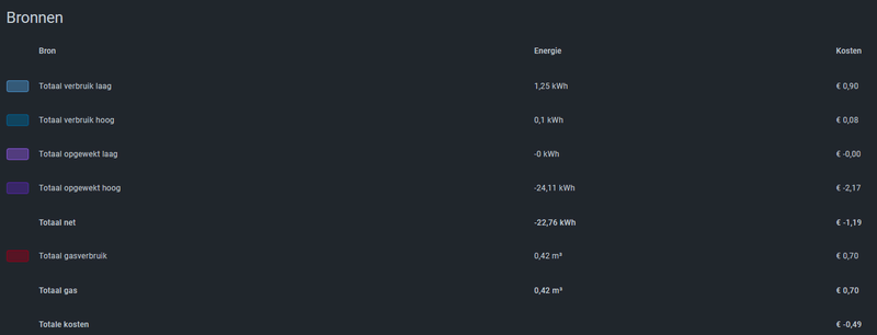

Weet iemand hoe HA omgaat met het Energy dashboard en salderen van panelen?
Ik zit nu nog bij Eneco, waarbij ik een normaal en daltarief heb. Terugleveren is 0,09 cent.
Normaal en Daltarief heb ik een aparte entiteit voor, maar met terugleververgoeding van 0,09 cent. Dat zou toch voldoende moeten zijn voor twee entiteiten?
Afbeeldingslocatie: https://tweakers.net/i/O7XxbrhBNRD4cuuoSiYtj5PeTTc=/800x/filters:strip_exif()/f/image/5uddarFXhhbGhmee9f14P6OG.png?f=fotoalbum_large
Afbeeldingslocatie: https://tweakers.net/i/biz3oYIWgB7TE2Zu8s99sUtPe5s=/800x/filters:strip_exif()/f/image/anAgBxoKddMsnE9KBa5r3Kly.png?f=fotoalbum_large
[ Voor 20% gewijzigd door Acradavos op 06-09-2022 17:10 ]

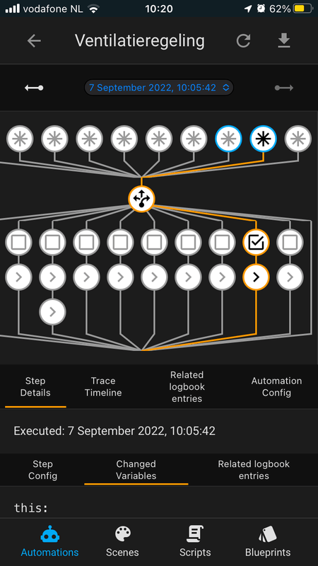

Andere vraag. Ik ben mijn ventilatieregeling automation aan het aanpassen om automatische nachtkoeling te maken. Dat werkt maar ten dele. Alles doet het behalve de stap die de fan daadwerkelijk aan moet sturen. En ik snap niet waarom. Ik laat even alles wat werkt bewust weg.
YAML:
24
### automations ###
automation manual:
## Ventilatieregeling ##
- id: '20220905163401'
  alias: Ventilatieregeling
  description: Aansturen van de ventilatie

Dit moet toch gewoon iedere keer dat de input_select wijzigt kijken of de wtw_naloop actief is en zo nee de fan aansturen op het percentage uit het input_select menu?
Het deel wat wel werkt kan ook van invloed zijn, het zou bijvoorbeeld kunnen dat er altijd een snelle i choose optie gekozen wordt.

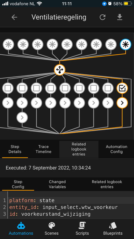

Basisidee is dus een menu met daarin de voorkeurstand. Afhankelijk van verhouding binnen/buitentemp is die 33 of 66%. Indien away gaat de boel naar 0 en bij douchen naar 3 en via 2 weer terug naar voorkeurstand. O, en rond oud- en nieuw ook even op 0 om niet teveel kruiddampen binnen te halen.

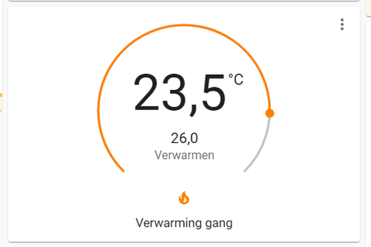

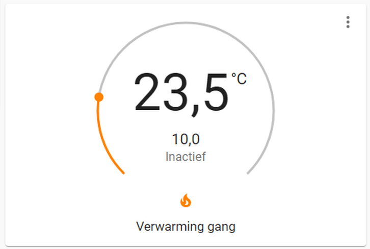

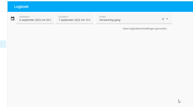

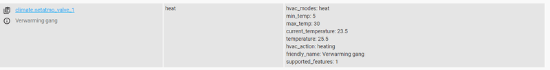

Ik heb nu slimme radiatorknoppen van Netatmo. Deze zijn ook mooi herkend door HomeAssistant en ik kan ze ook bedienen vanuit HomeAssistant.
Als de knoppen naar de status 'Verwarmen' gaan, wil ik zelf een bepaald relais aansturen (die stuurt dan de klep van mijn stadsverwarming open). Dat relais aansturen is het probleem niet, maar wel het uitlezen of een radiator in de modus 'Verwarmen' staat.
Als hij inactief is, toont HomeAssistant dit:
Afbeeldingslocatie: https://tweakers.net/i/FJmvqHnVaC8iQeCmWQzbB8PSCYQ=/full-fit-in/4000x4000/filters:no_upscale():fill(white):strip_exif()/f/image/eQVX5hzqDGPBi8k9Lk5BWWbC.png?f=user_large
Als hij aan het verwarmen is, toont HomeAssistant dit:
Afbeeldingslocatie: https://tweakers.net/i/67WvunTXCh4KKOzl8QCtps5h-PQ=/full-fit-in/4000x4000/filters:no_upscale():fill(white):strip_exif()/f/image/JnHTXRe90f8u2jEVjVlTHb7t.png?f=user_large
Ik had verwacht dat ik in het logboek iets terug zou moeten kunnen vinden m.b.t. welke entiteit dan die status bevat, zodat ik dit kan gebruiken in een automatisering.
In het logboek vind ik echter helemaal geen vermeldingen:
Afbeeldingslocatie: https://tweakers.net/i/yGhrG_GZDtwCSEQXE4XOFqYcnMc=/800x/filters:strip_exif()/f/image/2yurnS6cT0K2ati6muNS6W6M.png?f=fotoalbum_large
Hoe kan ik toch in HomeAssistant op basis van de status van een radiatorknop een actie uitvoeren?

DynamicDreams schreef op woensdag 7 september 2022 @ 08:37:
Daarvoor moet je niet in het logboek zijn, maar in developer tools > states

TheFes schreef op woensdag 7 september 2022 @ 08:38:
Top, heb het gevonden. Weer wat geleerd!

RobertMe schreef op woensdag 7 september 2022 @ 09:19:
Of je in de juiste choose uit komt kun je controleren in de automations debugger? Dus Settings => Automations => de automation => Debug automation. Dan zie je wat er gedaan is, gedeeltelijk waarom, en kun je dus ook zien of/hoe die fan speed service call is aangeroepen.
Ja, daar zie ik dus dat de laatste optie niet wordt aangesproken. Maar waarom niet, dat is me niet helder.

TheFes schreef op woensdag 7 september 2022 @ 09:45:
In die voorkeursstand input_select staan dus getallen? Je gebruikt sowieso een template om de state daarvan op te halen wat sterk afgeraden wordt. De juiste manier is states('input_select.wtw_voorkeur') | int
Verder zou ik het templates voor de jaarwisseling zo doen
Django/Jinja:
{{ now() > today_at('23:10').replace(day=31, month=12) }}
{{ now() < today_at('00:10').replace(day=1, month=1) }}
Wat laat verder inderdaad de trace uit de debugger zien als je die input_select wijzigt?
Je kunt zien op welke condition hij false aangeeft. Is dat voor het trigger id, of voor de state van de input boolean
Klopt, de input_select heeft getallen. Ik zal je verdere wijzigingen vanavond verweken, dank.
De laatste trace is deze (nachtkoeling_uit) waarbij de voorkeurstand in de input_select naar 33 is gebracht. Dat is dan weer een state change die de laatste optie zou moeten triggeren maar dat gebeurt dus niet:
Afbeeldingslocatie: https://tweakers.net/i/-E28OV5LOE7LNbLsinA5b5m08Gg=/x800/filters:strip_exif()/f/image/2HQWDPxreAmGJALXPXdYNKXn.png?f=fotoalbum_large
Als ik handmatig een andere waarde in de input_select kies, dan gaat de fan keurig harder of zachter draaien.

Dit is niet de juiste trace, deze is getriggerd door:
YAML:
    - platform: numeric_state
      entity_id: sensor.comfoairq_verschil
      below: 3
en volgt dus ook de bijbehorende acties uit de choose
Home Assistant configuratie

De laatste optie is dus geen trace van omdat hij niet wordt getriggert. Dus nadat trigger 8 de input_select wijzigt zou ik verwachten dat die wijziging door trigger 9 wordt gezien maar dat gebeurd niet.
Als ik handmatig de input_select wijzig, dan triggert trigger 9 wel:
Afbeeldingslocatie: https://tweakers.net/i/MZ7o3nJU9Y1b5t1pSR8EZFSCCto=/x800/filters:strip_exif()/f/image/29MXOOFpEPYBtGcT3Smp53It.png?f=fotoalbum_large

breinonline schreef op woensdag 7 september 2022 @ 11:12:
Dat komt omdat je mode: single gebruikt. Als de automation je input_select aanpast, is de automation nog niet afgerond, en vanwege die automation mode zal hij dan dus niet opnieuw triggeren.
Met mode: parallel zal dat wel weken.

  • breinonline
  • Laatst online: 08:20
breinonline
Are you afraid to be known?
TheFes schreef op woensdag 7 september 2022 @ 22:00:
De automation wordt dan niet opnieuw getriggerd door de wijziging van de input select?
Verandert de actie van die andere trigger wel daadwerkelijk de waarde in de input select?
En een wijziging van 0 naar 0 telt niet als wijziging he.
Nee, hij triggert niet opnieuw. Wijzing was van 33 naar 66 dus er had wel wat moeten gebeuren.
  • TheFes
  • Laatst online: 15:40
TheFes
breinonline schreef op donderdag 8 september 2022 @ 06:03:
Als hij niet opnieuw triggert, dan lijkt het aan de trigger te liggen. Je hebt de mode wel aangepast? Gebruik je de GUI, of YAML? In geval van dat laatste, heb je wel een automation reload gedaan?

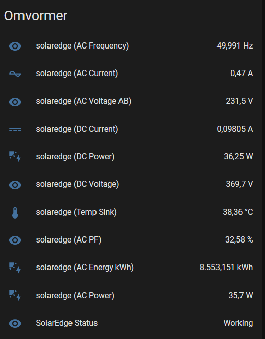

ProudElm schreef op donderdag 8 september 2022 @ 11:03:
Hier thuis heb ik SolarEdge. En via de modbus kun je via Wifi/Ethernet realtime de opwek en nog wat meer ophalen en direct in HA stoppen. Dat gaat prima eigenlijk!
Wel eens wat gehoord van modbus, maar dit werkt met alle modellen / versies van de omvormer (ik vermoed je hier op aansluit)? En dit staat los van firmware / software updates?
  • ProudElm
  • Laatst online: 14:23
marc1982 schreef op donderdag 8 september 2022 @ 13:39:
Ja volgens mij werkt dit op alle modellen, maar zeker weten doe ik het niet. Je moet de modbus wel activeren via de setapp. Dan is een app op je telefoon en die maakt verbinding via wifi met je omvormer. Dan kun je daar de modbus activeren via wifi of utp.

TheFes schreef op donderdag 8 september 2022 @ 08:19:
YAML. Alle handmatige triggers van de input_select worden gezien. Alle door de automations niet lijkt het. Ik denk dat ik het weer ga omschrijven en alleen van input_boolean's gebruik ga maken. Dat werkt tenminste :+

Hoe kan je de vast recht voor stroom het beste invoeren.
Ik zie dat je alleen per kwh kan invoeren maar niet de extra kosten.
Heeft iemand een goede energy monitor.
[ Voor 14% gewijzigd door Evertt op 08-09-2022 21:18 ]
