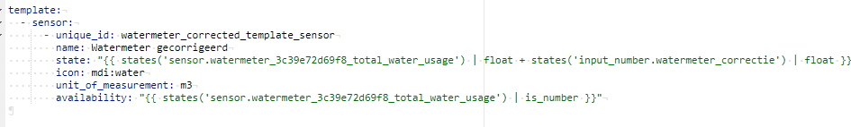

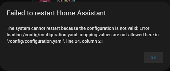

TheFes schreef op maandag 15 augustus 2022 @ 16:59:
Door zoiets in je configuration.yaml te zetten
YAML:
template:
  - sensor:
      - unique_id: watermeter_corrected_template_sensor
        name: Watermeter gecorrigeerd
        state: "{{ states('sensor.jouw_watermeter') | float + states('input_number.watermeter_correctie') | float }}"
        icon: mdi:water
        unit_of_measurement: m3
        availability: "{{ states('sensor.jouw_watermeter') | is_number }}"
Wel even sensor.jouw_watermeter op beide plekken vervangen door de goede entity_id en een input_number.watermeter_correctie aanmaken.
Helaas, werkt niet. ;(
Afbeeldingslocatie: https://zorian.pictures/brave_Gj7zsiT2Nw.png
Afbeeldingslocatie: https://zorian.pictures/brave_YQkG46VR97.png
  • TheFes
  • Laatst online: 23:36
Je hebt 2x state: achter elkaar
Hmm, dat dacht ik in ieder geval net te zien.
Ik zie niets geks nu, waar heb je dit geplaatst?
[ Voor 12% gewijzigd door TheFes op 17-08-2022 16:17 ]

TheFes schreef op woensdag 17 augustus 2022 @ 16:14:
Blijkbaar had mijn klembord wat kuren bij het plakken ofzo.
Gekkigheid.
Anyway, het werkt! :) Thanks!
