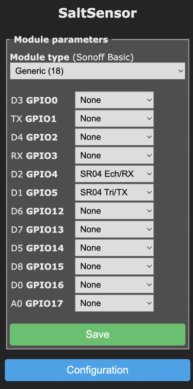

  • Snoekieboe
  • Laatst online: 25-05 12:35
_Marcel_1973 schreef op maandag 15 augustus 2022 @ 23:02:
Heb je daar een linkje/verwijzing van @Snoekieboe ?
Eens kijken of ik de esp kan omzetten hier.
Het is eigenlijk zo eenvoudig als:
* Tasmota flashen op je ESP -> https://tasmota.github.io/install/
* Configureren als "Generic Module (18)" in de "configure module" sectie
* Sensor aansluiten op GPIO4 (RX) en GPIO5 (TX)
* In tasmota (wederom bij configure module) de juiste sensor configuratie geven (zie screenshot)
* MQTT configureren in Tasmota (eventueel Setoption19 1 voor autodiscovery van de module in HA)
* Tasmota herstarten
Et voila! Een werkende zoutmeter in HA die bij elke update (standaard elke 5 seconden volgens mij) een
waarde van je zoutniveau uitstuurt.
Afbeeldingslocatie: https://tweakers.net/i/Oh_8Y31IEoKoknvenDcoR8seM90=/x800/filters:strip_exif()/f/image/NRdS5CNQK1VkLYEUxhZcvF9j.png?f=fotoalbum_large
[ Voor 0% gewijzigd door Snoekieboe op 16-08-2022 10:46 . Reden: type ]
