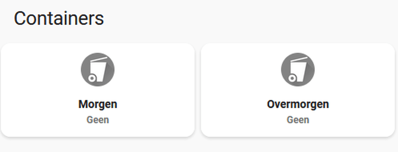

Als ik dit invul bij de template, krijg ik de juiste picture te zien (voor pmd)
YAML:
'{{state_attr(''sensor.afvalwijzer_pmd'', ''entity_picture'')}}'
Nu nog uitbreiden naar de verschillende ' opties' van de tomorrow sensor.
Dit werkt, maar omdat de tomorrow sensor zelf geen entity_picture heeft, heb ik dan geen afbeelding als er GEEN container is. soit.. is niet anders. OPGELOST met 1 extra..niet moeders mooiste, maar ach.
YAML:
picture: |-
  {% if is_state('sensor.afvalwijzer_tomorrow', 'pmd') %}
    {{state_attr('sensor.afvalwijzer_pmd', 'entity_picture')}}
  {% elif is_state('sensor.afvalwijzer_tomorrow', 'gft') %}
    {{state_attr('sensor.afvalwijzer_gft', 'entity_picture')}}
  {% elif is_state('sensor.afvalwijzer_tomorrow', 'papier') %}
    {{state_attr('sensor.afvalwijzer_papier', 'entity_picture')}}
  {% elif is_state('sensor.afvalwijzer_tomorrow', 'restafval') %}
    {{state_attr('sensor.afvalwijzer_restafval', 'entity_picture')}}
  {% elif is_state('sensor.afvalwijzer_day_after_tomorrow', 'Geen') %}
    /local/images/trash_card/No_bin.png
  {% endif %}
Eindresultaat bij GEEN afval (nieuw plaatje gevonden)Afbeeldingslocatie: https://tweakers.net/i/64BfkRj7u-Mz0IWKugTxmS9CBTs=/full-fit-in/4000x4000/filters:no_upscale():fill(white):strip_exif()/f/image/QKKSwIh7yTwcvQFBEhGXhE6V.png?f=user_large

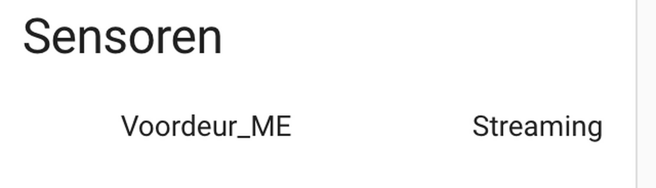

Ik zie hetzelfde. Tips om een camerafeed (van mijn voordeur in dit geval) zsm op een Nest hub te krijgen zijn welkom. Ik gebruik nu een static image, omdat die er tenminste staat als ik de woonkamer uitloopt - de camera is er pas als ik al bij de deur ben.
Dat heb ik helaas dus ook. Als er iemand aanbelt zie ik pas 15 seconden later wie het is. De pizza is dan allang koud geworden.
Ik heb geprobeerd een MotionEye server in te richten op mijn proxmox, maar elke "helper" die ik probeer geeft een error en kapt de boel af. Ik vermoed omdat hij probeert Duster repositories te lezen (die niet bereikbaar zijn).
De door @robbinonline voorgestelde WebRTC integratie (via HACS) geeft alleen maar een mooi logo van DashCast waarbij de URL van de stream wel wordt getoond, maar niet wordt geopend (dezelfde link opent wel als ik m laat casten via de standaard integratie van HA)
Dus... nog geen oplossing :'(

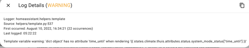

  • JoepW
  • Laatst online: 04:48
JoepW
Iemand enig idee wat de herkomst is van deze warning?
En of ik hier iets aan kan/moet doen?
Afbeeldingslocatie: https://tweakers.net/i/r7Xbel0Bc5tpdrRYUIAJA49sZjE=/800x/filters:strip_exif()/f/image/5XKJxQHfhJU2J7q3TpOu5A9x.png?f=fotoalbum_large

JoepW schreef op donderdag 11 augustus 2022 @ 10:51:
1) je moet state_attr('climate.foo', 'bar') gebruiken in plaats van states.climate.foo.attributes.bar
2) je moet afvangen wat er gebeurt als de entity niet beschikbaar is, bijvoorbeeld net na een reboot.
Home Assistant configuratie

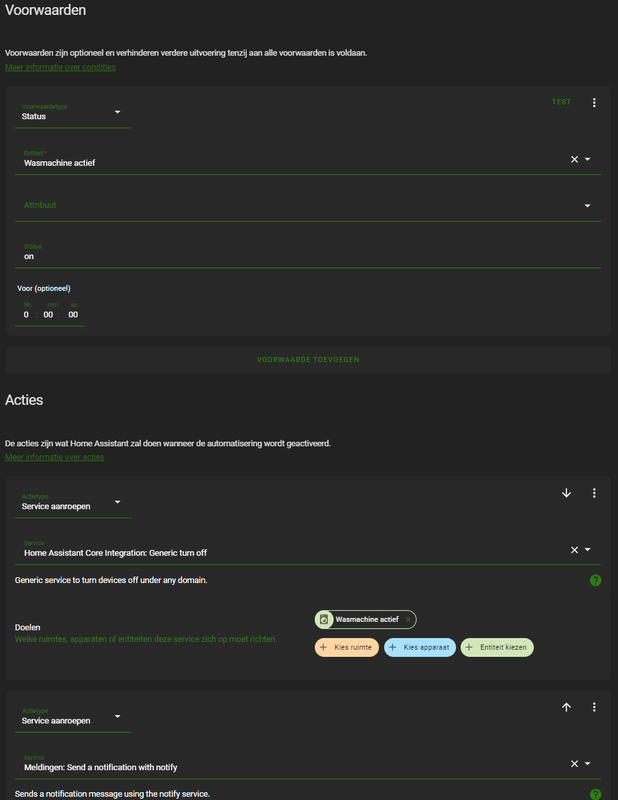

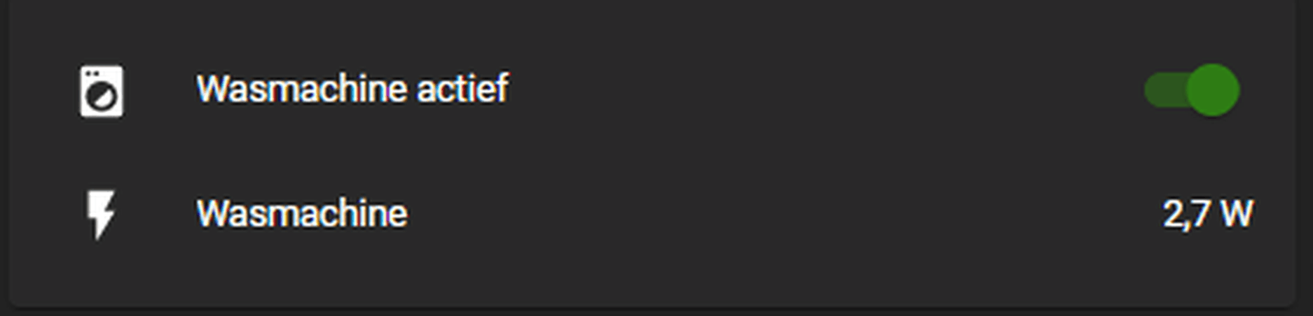

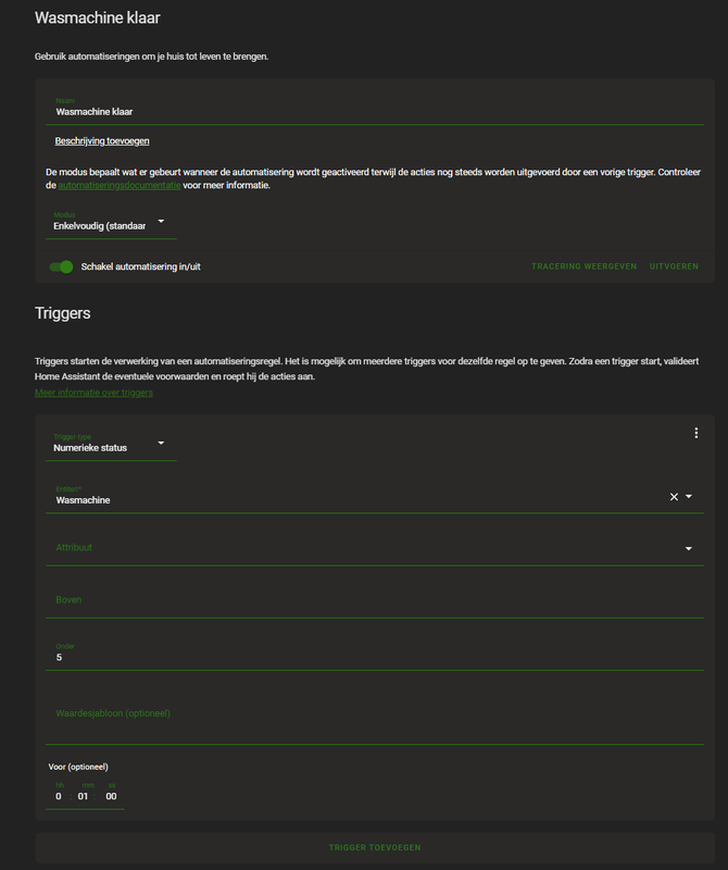

  • crimby
  • Laatst online: 08:51
Eraser127 schreef op woensdag 10 augustus 2022 @ 13:28:
@crimby Ik gebruik zelf een input helper om de status van de wasmachine op Bezig/Klaar/Uit te zetten. Dan gebruik ik het wattage in combinatie met tijd om de status te wijzigen. Als de status naar "Klaar" gaat wordt er een notificatie gestuurd.
Als het nog nodig is, stuur ik vanmiddag thuis wel even wat screenshots.
Mijne lijkt toch niet lekker te werken. De was is nu klaar, verbruik is onder de 5w gegaan, maar de input_boolean is niet uitgegaan. Mijn automatisering is als volgt:
Afbeeldingslocatie: https://tweakers.net/i/n14cqKZ6V3gFNq0YtS9aYQhIqKE=/x800/filters:strip_exif()/f/image/c1iCPyNqw4tbuOHLJvAGLacF.png?f=fotoalbum_large
Afbeeldingslocatie: https://tweakers.net/i/PjX7RdP4v5-80K-nHU8mNQlH-fw=/x800/filters:strip_exif()/f/image/hqBHrHtfsru9HSHKxQveX5xa.png?f=fotoalbum_large
Deze blijft ook op actief staan:
Afbeeldingslocatie: https://tweakers.net/i/Kv3VHO3G7BhvTBKV73uAeKqEE5w=/full-fit-in/4000x4000/filters:no_upscale():fill(white):strip_exif()/f/image/HkPgDdokDNZMS0xlg08z2Zpu.png?f=user_large

crimby schreef op donderdag 11 augustus 2022 @ 12:13:
Het zal voor het ' fout' gaan wellicht niet veel uitmaken, maar waarom gebruik je niet deze service?

  • Hmmbob
  • Laatst online: 29-05 18:43
Weet je zeker dat hij ook echt 1 minuut onder 5w is gebleven? Ik zie hier bijvoorbeeld pieken als hij zijn waarschuwingspiepje geeft
Ik weet niet wat je wilt doen met Generic Core Integration, maar die is bedoeld om integraties uit te zetten.
Als je gewoon een boolean wilt flippen moet je service call input_boolean: turn off gebruiken

Koepert schreef op donderdag 11 augustus 2022 @ 12:22:
service: input_boolean.turn_off
Dutchess_Nicole schreef op donderdag 11 augustus 2022 @ 12:27:
Ooh dat is een beetje stom... dat heb ik nu verwerkt dus hij zal de switch wel maken dan. Alleen de notificatie stuurt ie nog steeds niet.
@Hmmbob ik heb net even gekeken maar inmiddels al 20 minuten 0,0W aangezien ie uitgegaan was.. maar de notificatie stuurt ie niet. Zou dat met de inputboolean te maken hebben? Dat ie actie 1 niet kan uitvoeren en dus actie 2 ook niet doet? of zit de trigger toch verkeerd?
De waarde is bv 2,7W of 0,0W, werkt de nummerieke waarde dan wel? of wordt in de DB wel 2,7 opgeslagen?
Septillion schreef op donderdag 11 augustus 2022 @ 13:02:
@crimby Als je automations in yaml plaatst ipv plaatjes werkt dat zooooooo veel makkelijker...
Ik wil juist meer de frontend van HA gebruiken nu ze dat goed werkend maken, maar bedenk me wel dat alles gewoon in automations.yaml opgeslagen wordt.. stom van me..
Voor de volledigheid:

- alias: Wasmachine actief
  description: ''
  trigger:
  - platform: numeric_state
    entity_id: sensor.wasmachine_power
    above: '10'
  condition:
  - condition: state
    entity_id: input_boolean.wasmachine_actief
    state: 'off'
  action:
  - service: input_boolean.turn_on
    data: {}
    target:
  mode: single
- alias: Wasmachine klaar
  description: ''
  trigger:
    entity_id: switch.wasmachine
    for:
      hours: 0
      minutes: 1
      seconds: 0
    below: '5'
  condition:
  - condition: state
    state: 'on'
  action:
  - service: input_boolean.turn_off
    data: {}
    target:
  - service: notify.notify
    data:
      message: De wasmachine is klaar
      title: Wasmachine
  mode: single

crimby schreef op donderdag 11 augustus 2022 @ 13:04:
YAML:
24
25
26
27
28
29
30
31
32
33
34
35
36
37
38
39
40
41
42
  description: ''
  trigger:
    above: '10'
  condition:
  - condition: state
    state: 'off'
  action:
    data: {}
    target:
  mode: single
  description: ''
  trigger:
    for:
      hours: 0
      minutes: 1
      seconds: 0
    below: '5'
  condition:
  - condition: state
    state: 'on'
  action:
    data: {}
    target:
    data:
      title: Wasmachine
  mode: single
Ik val er middenin, maar je trigger in de tweede automation klopt volgens mij niet; je probeert te triggeren op switch.wasmachine maar die geeft waarschijnlijk geen numeric state terug. Probeer deze ook eens op de entity te zetten die je in de eerste automation als trigger gebruikt, namelijk sensor.wasmachine_power.

  • Hmmbob
Ronker32 schreef op donderdag 11 augustus 2022 @ 13:09:
ik zie nu pas de yaml en deze post - Ronker heeft de kudos verdiend, dit is het issue waarschijnlijk. Maar, met die UI editor ga je dit dus nooit eenvoudig spotten, vandaar: yaml delen.

  • Dutchess_Nicole
  • Laatst online: 29-05 09:18
crimby schreef op donderdag 11 augustus 2022 @ 13:02:
Zoals al vermeld is de switch die niet zichtbaar was in het plaatje inderdaad niet uitleesbaar voor een numeric_value check. Je zou de power entity moeten pakken.
Maar daarnaast, hou er rekening mee dat een automation die op een state trigger werkt alleen af zal gaan als die specifieke trigger verandert naar de opgegeven staat. Dus als je je automation nu laat checken op < 5W, zal het niet afgaan omdat de state niet verandert.
Hij staat al op <5, en zolang dat zo blijft zal de automation niks doen.
Als je het wilt testen kun je ten eerste natuurlijk het "Run actions" knopje in de automation gebruiken, of je moet even zorgen dat het opgenomen vermogen weer meer dan 5W is zodat de automation kan triggeren op je conditie.
Kia E-Niro 2019 Executiveline. OTGW/HA Enthousiasteling.

  • Laatst online: 08:49
Sterker nog, in de UI kan je ook gewoon switchen tussen visual en yaml. 3-dots bovenaan => Edit in YAML / visual editor. Dit mag zelfs gewoon heen en terug. Zo is het dus ook mogelijk om een automation via de UI gewoon in yaml te delen. Sterker nog, ik doe de meeste edits ook in de UI. En als ik hem dan weer terug deel kan jij hem gewoon weer via yaml hem plakken en in de UI bekijken wat het geworden is.
  • Septillion
@crimby Let ook nog even op wat je als notify service gebruikt. Uit de notify docs
Be aware that you might want to change the actual service to whatever service you are actually using since notify.notify is shorthand for the first notify service the system can find and might therefore not be working as intended.
In mijn ogen dus compleet nutteloze servicecall.
Ga dus even op zoek naar de service call voor het device waar jij de notificatie op wilt. Als het je telefoon is zal de service call beginnen met 'notify.mobile_app_'.

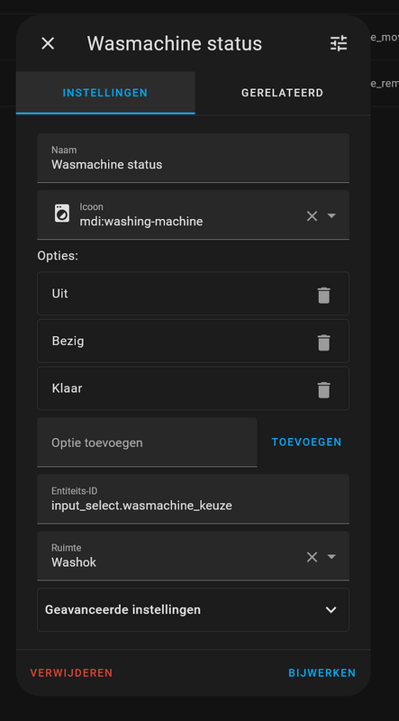

@crimby Hier mijn wasmachine automations stuk:
YAML:
24
25
26
27
28
29
30
31
32
33
34
35
36
37
38
39
40
41
42
43
44
45
46
47
48
49
50
51
52
53
54
55
56
57
58
59
60
61
62
63
64
65
66
67
68
69
70
71
72
73
74
75
76
- id: '1639323692598'
  alias: Wasmachine - Uit
  description: ''
  trigger:
    below: '1'
    for:
      hours: 0
      minutes: 5
      seconds: 0
  condition: []
  action:
  - service: input_select.select_option
    target:
      entity_id: input_select.wasmachine_keuze
    data:
      option: Uit
  mode: single
- id: '1639324102294'
  alias: Wasmachine  - Bezig
  description: ''
  trigger:
    above: '5'
    for:
      hours: 0
      minutes: 5
      seconds: 0
  condition: []
  action:
    target:
    data:
      option: Bezig
  mode: single
- id: '1643546345613'
  alias: Wasmachine - Klaar
  description: ''
  trigger:
    for:
      hours: 0
      minutes: 5
      seconds: 0
    below: '5'
    above: '2'
  condition: []
  action:
    target:
    data:
      option: Klaar
  mode: single
- id: '1641493985537'
  alias: Wasmachine melding
  description: ''
  trigger:
  - platform: state
    from: Bezig
    to: Klaar
  condition:
  - condition: state
    entity_id: device_tracker.s20_van_siebe
    state: home
  action:
  - service: notify.mobile_app_galaxy_s20
    data:
      title: De wasmachine is klaar.
      message: Graag de wasmachine legen.
  mode: single
En de input helper:
Afbeeldingslocatie: https://tweakers.net/i/nMwn-oxErXLvbkKvwa8arSKi4eA=/x800/filters:strip_exif()/f/image/2S2DpQu6erxR3Baown39DDFh.png?f=fotoalbum_large
[ Voor 9% gewijzigd door Eraser127 op 11-08-2022 21:50 ]

oltk schreef op donderdag 11 augustus 2022 @ 20:57:
Ok. Ik moet Frigate als addon toevoegen. En toen zag ik dat Frenck MotionEye ook al als addon had toegevoegd als docker. Dat lijkt nog eenvoudiger! Meteen ook de integratie geconfigureerd (die wordt automatisch toegevoegd). En de camera toegevoegd.
In home assistant is de stream realtime!! :> :*) Ik zie mezelf met een vertraging van 1/10 seconde lopen.
Maar als ik 'm wil casten naar de nest hub (en ik vervang mijn rtsp camera entity door de motioneye entity) zegt Home assistant dat "camera does not support stream service". In motioneye heb ik wel degelijk video streaming op "on" gezet.
Wat wel zo is: motioneye maakt van de RSTP stream een HTTP stream. Moet ik daar weer een aparte entiteit van maken soms?
edit: toevoegen als generic camera, met http als bron levert een zwart beeld. Ik ben er even klaar mee -O-
Die http stream kun je direct naar de Hub sturen. Via mediaplayer ofzo. Werkt vrijwel realtime.
  • oltk
  • Laatst online: 23:01
barrymossel schreef op donderdag 11 augustus 2022 @ 22:17:
Ah. Dat ga ik proberen. En hoe doe ik dat via HA? Want ik wil m koppelen aan een event (deurbel, bewegingsmelder).. etc
edit: de camera heeft zelf ook een stream die realtime beelden geeft op de nest hub. Maar na 5 minuten stopt dit. En dan moet ik opnieuw "hey google...". Dat is geen doen. En dit automatiseren via HA geeft dan ineens 15 sec vertraging op dezelfde stream....
[ Voor 27% gewijzigd door oltk op 11-08-2022 22:29 ]
  • barrymossel
  • Laatst online: 29-05 19:06
oltk schreef op donderdag 11 augustus 2022 @ 22:26:
Zoiets.
YAML:
#Camera op Hub wanneer gebeld wordt
- alias: 'Camera hub deurbel'
  initial_state: 'true'
  trigger:
    platform: state
    entity_id: binary_sensor.deurbel_button_pressed
    from: 'off'
    to: 'on'
  condition:[]
  action:
    - service: media_player.play_media
      entity_id: media_player.woonkamer_speaker
      data:
        media_content_id: http://192.168.2.31:8083/
        media_content_type: image/jpg
    - delay:
        seconds: 60
    - service: media_player.turn_off
  • musicpixel
  • Laatst online: 11-05 05:29
Toppe schreef op donderdag 11 augustus 2022 @ 17:47:
Athom heeft ze kant en klaar met Tasmota of ESPHome ;)
Die heb ik dan ook besteld ;)
Feel free to Buy me a coffee
  • oltk
barrymossel schreef op donderdag 11 augustus 2022 @ 22:32:
Zoiets.
YAML:
  trigger:
    platform: state
    from: 'off'
    to: 'on'
  condition:[]
  action:
      data:
    - delay:
        seconds: 60
Yes!!! *O* *O*
Ik heb een real time live stream!
Dus:
addon motioneye
HA ziet automatisch een integratie. Configureren (wijst zichzelf)
user en wachtwoord configureren !!
naar de webui van de addon:
camera toevoegen, stream URL kopieren en plakken in:
YAML:
alias: casten voordeur camera bij beweging motion eye
description: ""
trigger:
  - type: motion
    platform: device
    device_id: 1d9041476b9a378e36f584a0fdca2de3
    entity_id: binary_sensor.bewegingsmelder_voordeur_occupancy
    domain: binary_sensor
condition: []
action:
    data:
      media_content_id: http://192.168.0.149:8082/
    target:
      entity_id: media_player.nesthub
mode: single
initial_state: "true"
:*) dank! _/-\o_

YAML:
24
25
26
27
28
29
30
31
32
33
34
35
36
37
38
alias: "APP: Notificatie wasmachine klaar"
description: ""
trigger:
  - type: power
    platform: device
    device_id: c00197b2b8ea2f0678d32bf2c9eea30b
    entity_id: sensor.z_blitzwolf_smartplug_02_electrical_measurement
    domain: sensor
    above: 30
    for:
      hours: 0
      minutes: 0
      seconds: 5
condition: []
action:
  - wait_for_trigger:
      - type: power
        platform: device
        domain: sensor
        below: 6
        for:
          hours: 0
          minutes: 3
          seconds: 0
    continue_on_timeout: false
  - service: notify.mobile_app_sm_g980f
    data:
      title: Wasmachine klaar!
      message: De wasmachine is klaar.
      data:
        channel: wasmachine_klaar
        ttl: 0
        priority: high
        color: "#2DF56D"
        importance: high
mode: restart
Het starten van de wasmachine is mijn trigger, en dan heb ik een wait_for_trigger in mijn action deel om te wachten tot wanneer 3 min onder de 6W om de notificatie te sturen.

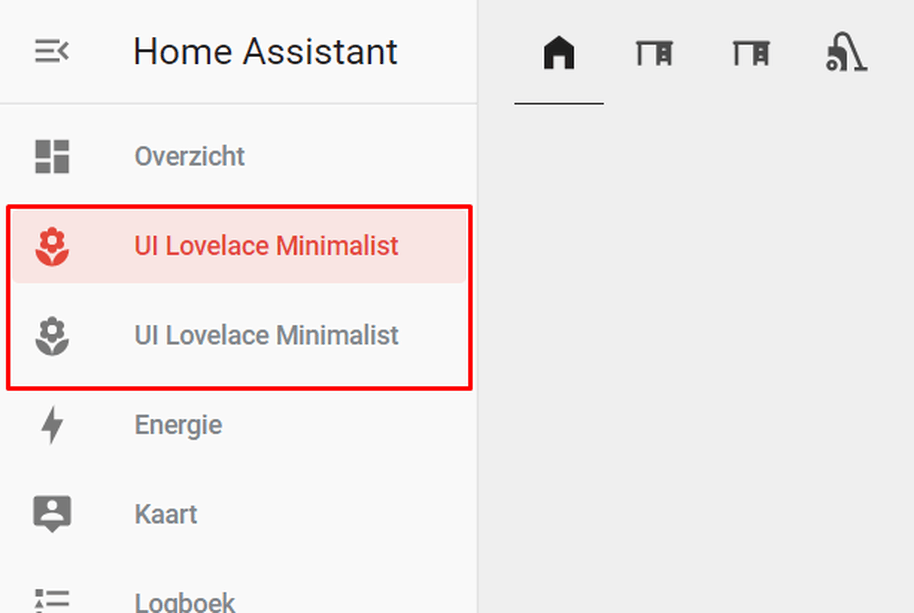

Ik heb gisteren een update gedaan van "Lovelace Minimalist UI", maar sinds dien heb ik twee linken naar het dashboard in mijn side menu. Het tweede linkje geeft me ook een volledig leeg dashboard.
Weet iemand hoe ik dit kan verwijderen? Via de GUI gaat het niet :(.
Afbeeldingslocatie: https://tweakers.net/i/ZKc06LvNQy5MKjMbkMl6sIv_b7E=/full-fit-in/4000x4000/filters:no_upscale():fill(white):strip_exif()/f/image/A6jo0ZdYk1dXXaLxvQup7ByB.png?f=user_large
  • TheFes
  • Laatst online: 08:37
Shattering schreef op vrijdag 12 augustus 2022 @ 15:12:
Even testen in een incognito venster misschien? Als je het daar niet hebt, is het een browser cache issue.
  • Shattering
  • Laatst online: 14-01 13:01
TheFes schreef op vrijdag 12 augustus 2022 @ 15:28:
Dat had ik al een keer getest :'( - doet zich voor op elk toestel, binnen elke browser - ook in incognito.

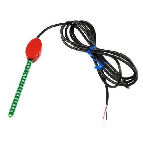

  • Toppe
  • Laatst online: 29-05 18:04
Toppe schreef op donderdag 11 augustus 2022 @ 14:21:
Iemand die hier een bedraagt bodem vochtigheidsensor gebruikt?
Fotootje voor de extra aandacht. Wie heeft er wel eens een bodemvochtigheidssensor voor buiten gebruikt?
Afbeeldingslocatie: https://tweakers.net/i/0Cbz4vqERdJtAvneAgPAfDFB1kg=/full-fit-in/4920x3264/filters:max_bytes(3145728):no_upscale():strip_icc():fill(white):strip_exif()/f/image/TviOvMGQcroBmUscKxCl2KFl.jpg?f=user_large

  • BlazeMuis
  • Laatst online: 28-05 11:53
Toppe schreef op zaterdag 13 augustus 2022 @ 09:56:
Ik wil ook zoiets gebruiken voor de cherry tomatenplant buiten, het is een enorme plant geworden welke nog steeds aan het groeien is, loopt een beetje uit de hand :+ Waardoor het behoorlijk veel water nodig heeft , maar ik wil graag de vochtigheid diep in de grond rondom de wortels weten zodat ik niet teveel water ga geven.
Ik ben er nog niet helemaal over uit, en zit al een week of 2 te kijken wat er allemaal mogelijk is.
Voor een experiment wil ik niet teveel uitgeven. Ik zat aan onderstaande te denken.
De sensor/module: https://www.tinytronics.n.../bodemvocht-sensor-module
NodeMCU ESP8266 https://www.tinytronics.n...-wi-fi/esp8266-nodemcu-v2 (op amazon zijn ze iets goedkoper te krijgen, rond de 4-5 euro per stuk als je er meerdere koopt).
Draadjes: https://www.tinytronics.n...ale-female-50cm-10-draden
De sensor wil ik dan helemaal de grond in drukken, waterdicht maken met silliconenkit of blanke (nagel) lak. En de ESP gaat dan in een een waterdicht lasdoosje. ESPEasy er op flashen en dat moet het dan wel zijn.
Ik ben benieuwd of dat goed gaat werken, misschien van het weekend bestellen.
  • Toppe
BlazeMuis schreef op zaterdag 13 augustus 2022 @ 10:55:

Toppe schreef op zaterdag 13 augustus 2022 @ 11:45:
Check; die sensor ook gezien maar het ‘vocht’ probleem maakt me wat sceptisch. Wellicht dat dicht lijmen met hete lijm beter is dan nagellak of siliconenkit
Ik had deze gevonden: https://m.nl.aliexpress.c...tewayAdapt=gloPc2nldMsite
Die zouden geschikt moeten zijn voor buiten. Nog niet aan toe gekomen om er mee te experimenteren.

Bespaar je de moeite. Deze sensor is troep. Begon bij mij na een aantal weken/maanden te roesten en meet dan niet meer/onnauwkeurig

JorisV schreef op zaterdag 13 augustus 2022 @ 12:44:
Hmm, eens kijken wat de soil sensors zijn, zullen wel die duurste twee zijn 8)7
