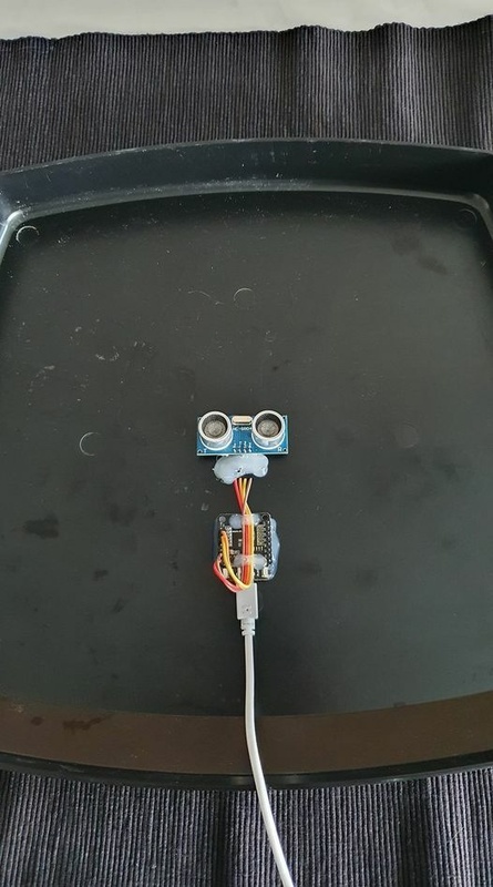

  • Snoekieboe
  • Laatst online: 25-05 12:35
vortexnl1982 schreef op maandag 8 augustus 2022 @ 12:44:
Ik heb een waterontharder in de meterkast staan waar ik zo nu en dan wat van dat zout in gooi. Nu wil ik graag weten wanneer het tijd is om dat ding bij te vullen.
Volgens mij wat het makkelijkste is is om een weegschaal te gebruiken die weegt hoe zwaar de ontharder is. Als er veel zout is opgelost dan daalt het gewicht en kan ik HA mij een berichtje laten sturen.
Ik zit een beetje te googlen naar smart home weegschalen maar dan kom ik vooral weegschalen tegen die personen meten en dat dan naar een app sturen.
Ik zoek een (wifi/zigbee) weegschaal die geïntegreerd is met HA. Die weegschaal moet dan om x interval of bij gewichtsverandering (?) HA notificeren.

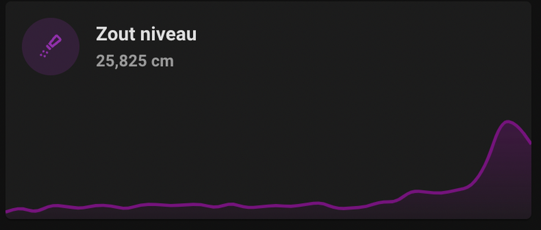

Ik heb dit opgelost met een ESP8266+HC-SR04 ultrasone sensor en Tasmota.
Deze sensor meet de afstand van het deksel tot de bovenkant van het zout. Ik heb in HA geconfigureerd dat bij een waarde van 80cm tussen deksel en bovenkant zout ik een friendly reminder ontvang om het zout bij te vullen.
Afbeeldingslocatie: https://tweakers.net/i/SLwKOhlwhzdw74OuzekY-UZIQdw=/full-fit-in/4000x4000/filters:no_upscale():fill(white):strip_exif()/f/image/WgrSFwk5vjFqhkK6X3uEhaXJ.png?f=user_large
[ Voor 8% gewijzigd door Snoekieboe op 09-08-2022 22:28 ]

Snoekieboe schreef op dinsdag 9 augustus 2022 @ 22:24:
Haha cool ! Dat is ook wel een slim idee :) Ik houd het in m'n achterhoofd _/-\o_
  • Snoekieboe
vortexnl1982 schreef op dinsdag 9 augustus 2022 @ 23:35:
Ik heb er nog even een foto bijgezocht mocht je hier toch mee verder willen.
De sensor draait bij mij nu ongeveer 20 maanden zonder enig probleem. Ook eventuele twijfel over blootstelling van de electronica in de vochtige ruimte van het zoutvat lijkt vooralsnog geen problemen op te leveren. en anders is het een paar euro aan spullen die vervangen moeten worden.
Afbeeldingslocatie: https://tweakers.net/i/BFt4HpZ9zecoQcj4tKRB787SMQw=/x800/filters:strip_icc():strip_exif()/f/image/bpc4b6EENqQijz3IYKixwJlu.jpg?f=fotoalbum_large
[ Voor 17% gewijzigd door Snoekieboe op 10-08-2022 08:10 ]

  • Toppe
  • Laatst online: 29-05 18:04
Snoekieboe schreef op woensdag 10 augustus 2022 @ 08:08:
Mooie oplossing. Jammer dat ik een schuif deksel heb :(
  • Kenhas
  • Laatst online: 27-05 14:59
Ben bezig met zoiets te knutselen voor mijn regenwater, om een idee te hebben hoeveel water er nog in zit. Grootste probleem is daar dat ik geen electriciteit heb. Het idee is dus om een "oude" powerbank te gebruiken, in combinatie met een sonoff SV en een afstandssensor. De Sonoff dan 1x per dag uit slaap halen, data doorsturen en weer in slaap. Maar moet nog eens testen hoe lang zoiets blijft werken op de powerbank.
Denk dat de grootste uitdaging nog zal zijn om te berekenen wat de afstand dan net betekent. Hoeveel liter is een afstand van xx centimeter. Het moet natuurlijk niet tot op de liter nauwkeurig zijn maar toch...

  • Hmmbob
  • Laatst online: 29-05 18:43
Ik denk eigenlijk ook dat je hier geen problemen mee gaat krijgen: het zout zal al het aanwezige vocht vrijwel meteen opnemen. Ik verwacht eigenlijk een heel lage luchtvochtigheid in je bak.
Daarnaast wordt zout sowieso niet mee opgenomen in waterdamp, dus als er al iets op je electronica komt is het zeker geen zout :+

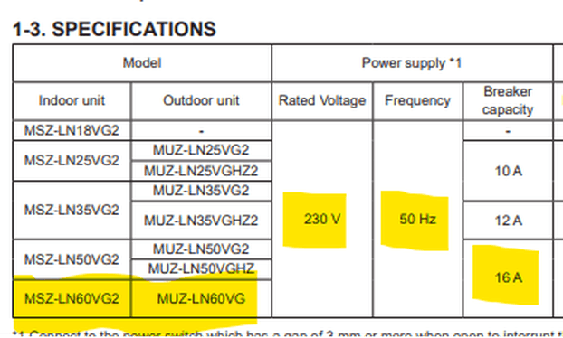

  • Shattering
  • Laatst online: 14-01 13:01
Ik wil de zekering van mijn airco vervangen door zo'n slimme zekering/relay van Shelly - op die manier kan ik beter bijhouden hoeveel energie mijn airco gebruikt :). Momenteel hangt mijn airco op een 'Schneider Resi0 C20'.
Shelly bied redelijk veel zekeringen aan, dus ik wou even horen of jullie hier veel ervaring mee hebben (& of mijn idee welke ik moet hebben klopt).
- Shelly Pro 1 & Pro 2 vallen weg omdat deze geen energiemonitoring doen.
- Shelly Pro 1PM lijkt de juist, maar deze is 16A terwijl mijn huidige zekering 20A is.
Ik heb een Mitsubishi MSZ-LN60VG2W > ik denk dat een zekering van 16A oké is (ben er niet 100% zeker van). Kunnen de elektriciens onder jullie me wegwijs maken :)?
De airco is trouwens het enige toestel dat op deze kring hangt (en in de toekomst zal hangen).

  • Hmmbob
Shattering schreef op woensdag 10 augustus 2022 @ 09:20:
Ai toch :) - ik bedoel inderdaad "zekering" (op zijn Vlaams). Ik ging er vanuit dat die Shelly's "slimme zekeringen" waren, maar dat is dus niet het geval? Wat ik zoek, bestaat dan niet?
OK, volgens de documentatie trekt je AC maximaal 16A (en niet 20A). Dat hij hoger afgezekerd heeft kan met de inschakelspanning te maken hebben (+ Belgische stroomneteisen).
Afbeeldingslocatie: https://tweakers.net/i/lewLqqWfrBedKtUl3R0kCf42v5U=/full-fit-in/4000x4000/filters:no_upscale():fill(white):strip_exif()/f/image/GXjeDZ1qrS79Ib86r9D2wXZz.png?f=user_large
Ik zou eigenlijk niet gaan voor iets inline (ertussen), maar een oplossing die de stroomsterkte meet met ringen om de leiding - dan 'loopt de stroom' niet door je kleine Shelly schakelaar heen. edit: ja, CT klemmen

  • Laatst online: 29-05 14:51
Wat voor board heb je gebruikt? Lijkt op een ESP.

Putyah schreef op woensdag 10 augustus 2022 @ 12:29:
Lijkt me iets van een ESP32 D1 mini?

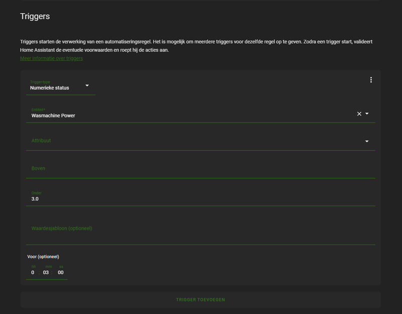

Heeft iemand misschien een voorbeeld van een notificatie vanuit Home Assistant wanneer de wasmachine klaar is?
Ik heb een shelly bij de wasmachine geplaatst en kan hiermee Power (w) en Energie (kWh) meten. Ik weet alleen niet zo goed hoe ik een notificatie kan maken die eenmalig een berichtje stuurt als de wasmachine klaar is. Waarschijnlijk met de status van de power... maar waar ligt de drempel en hoe hebben jullie dit gedaan?
  • Toppe
crimby schreef op woensdag 10 augustus 2022 @ 13:12:
Ik had het in Node-Red gemaakt dat ik een notificatie kreeg als de power iets van 5 minuten lang onder de 2w zat.
Je zou even moeten kijken wat de langste tijd is die je wasmachine ‘idle’ staat en daar nog even een aantal seconde bovenop tellen. Doe je dit niet, of is die tijd te kort, dan krijg je dus valse notificaties.
[ Voor 14% gewijzigd door Toppe op 10-08-2022 13:16 ]
  • Eraser127
  • Laatst online: 09:22
Eraser127
Nijkerk
@crimby Je moet weten wat het verbruik is als de machine klaar is. Dan kun je als voorwaarde bijvoorbeeld
> 3W < 5min gebruiken.
My Discogs
  • JeroenH
  • Laatst online: 10:52
Ik wil dit ook bouwen, en de eerste stap is het "vermogensprofiel" van je wasmachine leren kennen. Ik schat zo in dat een wasmachine eerst wat voorbereidend werk doet, trommel vullen en een beetje lafjes ronddraaien (5 min @ 50W), dan het water verwarmen (5-10 min @ 2000 W), dan paar keer spoelen, pompen enz (half uurtje @ 100W) dan centrifugeren (10 min @ 500W). Dit profiel zal voor elke wasmachine, wasprogramma en wasbeurt engiszins anders zijn, dus het is zaak er een trigger uit te halen waarop je kunt schakelen. Het verwarmen zal korter/langer duren al naar gelang hoe heet de wasmachine staat ingesteld (maar ook jaargetijde, 's winters is leidingwater kouder) maar ik hoop dat centrifugeren een duidelijk meetbaar patroon is, en je bijvoorbeeld 5 minuten na het voltooien van centrifugeren een trigger kunt doen "klaar!".
Ik heb eerst nog meer Shelly pluggen nodig, dan ga ik ermee aan de gang.
  • Toppe
JeroenH schreef op woensdag 10 augustus 2022 @ 13:18:
Gewoon 5 minuten onder de 2 watt (afhankelijk van je wasmachine) is toch veel eenvoudiger?
Volgens mij ga je het jezelf hiermee echt onnodig ingewikkeld maken en de enigste winst die je er mee hebt zijn die 5 minuten ‘wachten’…
[ Voor 6% gewijzigd door Toppe op 10-08-2022 13:24 ]
  • crimby
  • Laatst online: 08:51
@Toppe @Eraser127 thanks! Dit lijkt mij inderdaad het makkelijkste. Maar blijft de notificatie dan niet continu komen? of zou dat alleen zijn als je altijd je wasmachine aan laat staan ongeacht of ie klaar is of niet?
@JeroenH Thanks! Ik vraag me af of het zo complex moet. Ligt eraan of die 2 watt van @Toppe vaker voor komt in het proces.
Edit: op deze manier dus?
Afbeeldingslocatie: https://tweakers.net/i/Hqedo3ZwCC3CG_UPcGBL0OQAzyo=/800x/filters:strip_exif()/f/image/WrcskKB6Dvn6oCnqQ5LB2aUt.png?f=fotoalbum_large
[ Voor 34% gewijzigd door crimby op 10-08-2022 13:26 ]
  • Toppe
crimby schreef op woensdag 10 augustus 2022 @ 13:24:
Die 2 watt zal wel vaker voorkomen maar daarom moet je kijken naar die tijd. 5 minuten is een relatief veilige zone. Hier wel eens gespeeld met 3/4 minuten maar dan kreeg ik nog wel eens een valse melding. Die minuut is niet spannend en 5 minuten werkt dus perfect.
@TheFes @Septillion hebben vast een idee hoe je een notificatie eenmalig kan versturen ;)
@crimby als die entiteit de spanning meer dan is dit inderdaad juist.
[ Voor 4% gewijzigd door Toppe op 10-08-2022 13:28 ]
  • Eraser127
Eraser127
Nijkerk

  • Snoekieboe
ESP8266 Wemos D1 maar kan uiteraard ook met een ESP32, deze had ik nog liggen.
