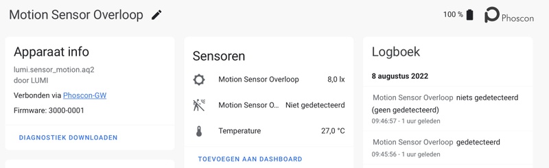

Iemand toevallig ook 'last' van het volgende??
Ik heb (Deconz met ConbeeII stick) de volgende sensoren:
- Xiaomi Light Sensor (zo'n dedicated light-sensor)
- Xiaomi Motion Sensor (die op zo'n voetje)
Die geven allebei opeens geen temp meer door, terwijl ze dit voorheen wel deden.
Iemand suggesties of dit te fixen valt? Meer informatie nodig? Ik hoor t

Koepert schreef op maandag 8 augustus 2022 @ 10:26:
Zie hier:
Afbeeldingslocatie: https://tweakers.net/i/rE9mLes7eH1MDrDXG9ZrjIOV92U=/800x/filters:strip_icc():strip_exif()/f/image/LIOiccqPVD7d6Gbx3HRrVZPh.jpg?f=fotoalbum_large
Al is de temp volgens mij die van het PCB want no-way dat het nu 27 graadjes is bij mij op de overloop.
www.google.nl

MisteRMeesteR schreef op maandag 8 augustus 2022 @ 10:37:
Zie hier:
Dat zou kunnen, maar dezelfde sensor heeft bij mij " Niet beschikbaar" bij Temp staan. Zelfde firmware ook trouwens
  • MisteRMeesteR
  • Laatst online: 01:25
MisteRMeesteR
Is Gek op... :)
Koepert schreef op maandag 8 augustus 2022 @ 10:42:
Sensor even opnieuw verwijderen en pairen?
Conbee II draait hier btw op 2.17.1.
www.google.nl
  • Koepert
  • Laatst online: 21:46
MisteRMeesteR schreef op maandag 8 augustus 2022 @ 10:46:
Hier op 2.17.01 :+
Ja miss dat maar even proberen.
De motion sensor op het toilet geeft bij mij ook al even geen temperatuur meer door
Bij mij is temperature niet meer beschikbaar maar is er wel een sensor met device_temperature verschenen. Zit vermoedelijk in een update van Z2M.
Is een bug, maar waarom weet niemand. Ik heb het werkend, anderen niet. Zie https://github.com/dresde...z-rest-plugin/issues/6203
en
https://github.com/dresde...z-rest-plugin/issues/6195
Overigens, die temperatuur is niet betrouwbaar dus ik zou hem niet gebruiken.

Mimiix schreef op maandag 8 augustus 2022 @ 13:04:

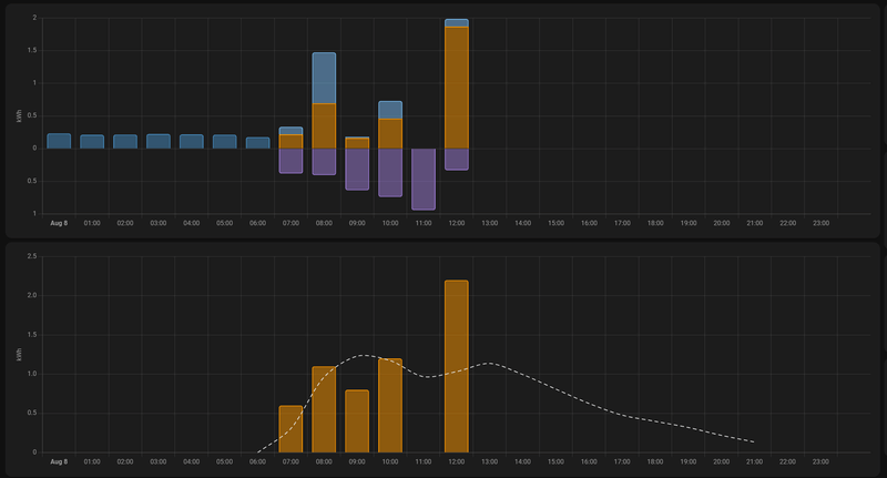

Ik mis ook een uurtje aan data, maar dat is het uur daarna alweer gecorrigeerd.Afbeeldingslocatie: https://tweakers.net/i/hEWIoBRUby6i8_NIhrIw9x9NxBw=/800x/filters:strip_exif()/f/image/mgjO7Bjpch7OI9wCDt8OcRbi.png?f=fotoalbum_large

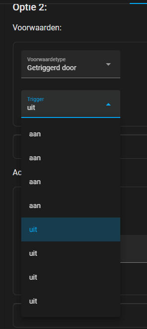

alias: Pool pump on/off
description: ''
mode: single
trigger:
  - platform: time
    at: '10:00:00'
  - platform: time
    at: '22:00:00'
  - platform: state
    entity_id:
      - input_boolean.test
    to: 'on'
  - platform: state
    entity_id:
    to: 'off'
condition: []
action:
  - choose:
      - conditions:
          - condition: trigger
          - condition: state
            entity_id: scene.test
            state: 'on'
        sequence:
          - service: switch.turn_on
            data: {}
            target:
              entity_id: switch.test
      - conditions:
        sequence:
          - service: switch.turn_off
            data: {}
            target:
    default: []
Ik ben nog een aantal automatiseringen aan het samenvoegen.
Alleen valt het mij op dat als ik meerdere triggers hetzelfde ID geeft, ik bij de acties ook al deze triggers terug zie. Ik wil dus 1 actie maar ik heb 4 triggers met het ID "aan" en 4 triggers met het ID "uit". Moet ik ze alle 4 individueel koppelen aan een actie of is de bovenste uit deze lijst aanklikken voldoende om ook de andere Triggers met hetzelfde ID te laten werken?
Afbeeldingslocatie: https://tweakers.net/i/lLer_IfpiItns_VCelw1zuVSiEg=/full-fit-in/4000x4000/filters:no_upscale():fill(white):strip_exif()/f/image/sIIs6DE43iheMnmG8yL95YwA.png?f=user_large

Ora et Labora schreef op maandag 8 augustus 2022 @ 14:49:
Heb je in 1 automatisering 4 trigger-id met Aan? Dat maakt het niet echt overzichtelijk lijkt me. Je wilt dus wel dat de actie aan alle 4 de triggers gekoppeld wordt? Je zou het dan kunnen testen of het werkt lijkt me, ik durf dit niet te zeggen. Persoonlijk zal ik kiezen voor 4 unieke trigger id's en dan meerdere "getriggerd door" toevoegen
YAML:
      - conditions:
          - condition: or
            conditions:
edit: volgens mij moet er nog wel de or functie tussen
[ Voor 6% gewijzigd door belly89 op 08-08-2022 15:20 ]
  • Sicco92
  • Laatst online: 23:35
@Ora et Labora Ik heb meerdere automations waarin ik verschillende triggers hetzelfde id meegeef, en die volgen verderop in de automation allemaal dezelfde acties op basis van de trigger id's. Dat moet gewoon werken. Je kan eventueel in de YAML checken of de tekst van die verschillende conditions gelijk is. Als de tekst in de YAML gelijk is, dan zou het niet uit moeten maken welke optie je kiest.
belly89 schreef op maandag 8 augustus 2022 @ 15:14:
YAML:
      - conditions:
Mocht je deze route op gaan, dan moet je deze conditions nog wel even in een condition: or zetten, want deze conditions gaan nooit tegelijkertijd waar zijn.
Edit: Oh, de edit van @belly89 gemist :)
  • TheFes
  • Laatst online: 22:11
YAML:
      - conditions:
          - condition: or
            conditions:
Waarom niet, als 4 verschillende triggers allemaal dezelfde actie moeten veroorzaken, dan is dat toch duidelijk zo? Het boeit uiteindelijk toch niet welke trigger het gedaan heeft? Zoals jij het voorstelt wordt het alleen maar complexer.
Home Assistant configuratie
  • TheFes
Bovenste of onderste of middelste lijkt me allemalal goed. Ze maken zo te zien gewoon een lijst van elk ingevoerd trigger-id. Het zou wel zo handig zijn om daar even unieke waardes van te maken. Je zou eventueel een bugje op de frontend github in kunnen schieten.
  • Ora et Labora
  • Laatst online: 07-08 20:09
YAML:
      - conditions:
          - condition: or
            conditions:
Ik ben een beetje aan het prutsen met een automatisering voor een airco.
Triggers voor aan:
- Temp boven de 23 graden
- Tijd 07:00
- Input Boolean op on
- Status groep familie naar home
Voorwaarden:
- Tijd na 06:45 en voor 22:00
- Status groep familie op home.
Actie: Script airco uitvoeren.
Triggers voor uit:
- Temp onder de 21 graden
- 22:00
- Input Boolean op off
- Status familie naar not_home.
Ik zit nog even te kijken hoe ik dat het makkelijkst kan doen. Het werkt nu al wel overigens maar dan in losse automatiseringen. Ik heb ook 1 automatisering voor alles maar dat wordt helemaal complex.
Who's general failure, and why is he reading my disk?
  • Septillion
  • Laatst online: 21:28
@Ora et Labora (en @belly89). Daar het in tekst gewoon zelfde trigger id oplevert, zowel bij de trigger als de conditie kan HA daar geen verschil in zien. Het is dus puur een bug in de UI. Ik meen ook dat dit eerder niet zo was namelijk.
Ik zou dus gewoon een enkele trigger id aanhouden voor de dingen waar je dezelfde actie voor wilt doen.
  • belly89
  • Laatst online: 20:08
TheFes schreef op maandag 8 augustus 2022 @ 15:45:
Septillion schreef op maandag 8 augustus 2022 @ 16:02:

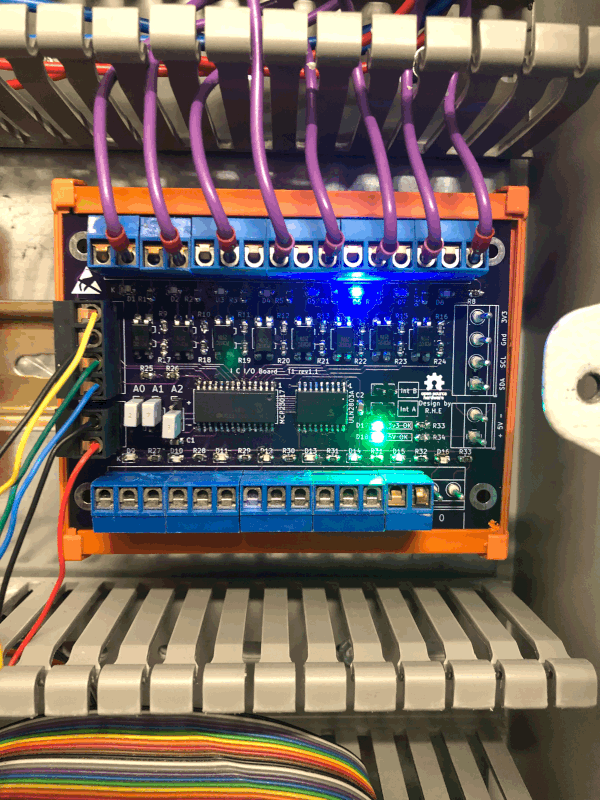

Ik heb een puls sensor op mijn water meter gemaakt , ik wil zo mijn waterverbruik gaan monitoren.
Nu heb ik in Helpers gekeken en wil een nutssensor aanmaken maar daar staat de betreffende ingang niet bij .
De sensor wordt aangesloten op een mcp23017 welke aan de I2c verbonden zit aan een RPi 4.
Dit ingangen van dit bordje worden weergegeven als binary sensor
kan iemand mij op weg helpen ?

@19roland70 Dat is wel redelijke advanced opstelling. Heb je überhaupt de MCP23017 al aan de praat binnen HA?

Septillion schreef op dinsdag 9 augustus 2022 @ 11:33:
Ja deze werkt perfect , ik heb hier mijn deuren op zitten om te zien of ze open of dicht zijn.
Op hacs staat een add-on .
Ik heb hier overigens zelf een bordje voor gemaakt.
Afbeeldingslocatie: https://tweakers.net/i/dUlPuWsNaN0mCmmCk8Izx4ffwaw=/x800/filters:gifsicle():strip_exif()/f/image/qC69B2WQErAsrJ6SiKDvmqRS.gif?f=fotoalbum_large
[ Voor 44% gewijzigd door 19roland70 op 09-08-2022 11:55 ]

@19roland70 Ah, kijk, wel aardige info om te hebben dat je een groot deel al werkend hebt. Maar dan kan je ze als switch of binary_sensor in je HA krijgen toch?
En een nutssensor, is dat de Nederlandse naam voor Utility meter? Zo ja, die verwacht gewoon een sensor die al het huidige verbruik weet, in dit geval moet je er dus een sensor voor hebben in L/min ofzo. Of is het een andere integratie?
Anders zou ik gewoon een automation maken die op elke puls een helper (input_number) ophoogt. Met een state-based tamplate sensor kan je daar dan een echte sensor van maken als dat nodig is.

  • Luuk2015
  • Laatst online: 09-08 18:15
Luuk2015
Vires in numeris
Gister waren er wat problemen met de API van Growatt, daarom was de data van onze panelen binnen HA niet correct. Vannacht werkte de API weer, echter geeft HA nu een enorme spike van verbruik aan om 1 uur 's nachts. Is het mogelijk om deze incorrecte data uit HA te verwijderen?
Onderstaand een screenshot:
Afbeeldingslocatie: https://tweakers.net/i/Sq3ozAu8hd3Z8cieHzo5obTCToQ=/full-fit-in/4000x4000/filters:no_upscale():fill(white):strip_exif()/f/image/HGdPKzbPpNhzDu1HGMl2Ovpc.png?f=user_large
[ Voor 12% gewijzigd door Luuk2015 op 09-08-2022 14:44 ]
  • Dutchess_Nicole
  • Laatst online: 03-08 15:13
Luuk2015 schreef op dinsdag 9 augustus 2022 @ 14:42:
Gister waren er wat problemen met de API van Growatt, daarom was de data van onze panelen binnen HA niet correct. Vannacht werkte de API weer, echter geeft HA nu aan dat de panelen om 1 uur 's nachts energie hebben opgewekt, wat natuurlijk niet kan. Is het mogelijk om deze incorrecte data uit HA te verwijderen?
Als het totaal wel klopt met wat je inverter aangeeft zou ik het lekker laten staan.
Als je het weghaalt dan kloppen je totalen weer niet en misschien wordt het alsnog weer ingevuld ergens anders waardoor je 1 anomalie vervangt door een andere.
Kia E-Niro 2019 Executiveline. OTGW/HA Enthousiasteling.
  • Luuk2015
Luuk2015
Vires in numeris
Dutchess_Nicole schreef op dinsdag 9 augustus 2022 @ 14:44:
Dat is inderdaad beter.
Het lijkt erop alsof HA de gemiste data van gisteravond (toen de API niet werkte) over heeft genomen toen de API weer werkte. De data van vandaag klopt nu niet, maar de algemene totalen kloppen wel gewoon.
Ik laat het maar zo staan ;)

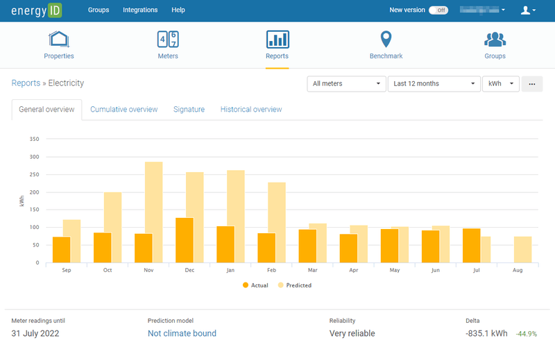

SMGGM schreef op woensdag 27 juli 2022 @ 18:37:
Ben even terug vanaf 0 gestart met mijn dashboard omdat er veel troep op stond dat ik eigenlijk nooit lees. Gezien ik in een tijdelijke woning zit (vanwege een bouw) heb ik (en ga ik) niet de moeite doen om de smart spullen in te schakelen. Dit uit zich dan in het hergebruiken van de sensoren waar de uiteindelijke sensor zich moet bevinden.
Het is dus nog wat een speeltuin en wat conceptueel :D
Idee komt van hier: YouTube: Creating a Beautiful Home Assistant Mobile Dashboard Easily! (zo weet je ook meteen hoe het gemaakt is)
Hoofdscherm
Vanuit hieruit wil ik alles kunnen bedienen. Ik werk veel met conditional cards om die te verbergen als ik ze niet nodig heb. Zo komt er een kaart als de vuilnisophaling morgen zal gebeuren, maar ook media spelers die niets doen staan er ook niet tussen.
Vanuit hieruit navigeer ik via thema's (energie, lampen, transport... en de laatste is een beetje het beheer zoals batterij nagaan enz) of naar de aparte kamers (heb er nu 4 aangemaakt ter illustratie al zal dit nu nog leiden naar een leeg scherm).
Kamer detail
In een kamer zelf zullen de details komen van die kamer zoals sensoren maar ook de toestellen van die kamer (tv, lampen,...)
Energie
In het energiestukje is het momenteel nog een iframe van mijn manuele energieopvolg via energieid.be. Eens in de nieuwe woning zal dit vervangen worden door digitale uitlezing van de meter.
IoT
Het IoT stukje is het algemeen beheer van al de IoT spullen (disk space nagaan, batterij bekijken,...). Recent ook de HASS.Agent (https://hassagent.readthedocs.io/en/latest/) ontdekt en hiermee zitten spelen (echte aanrader om op Windows HA te bedienen vanaf je PC en sensor info te pushen naar HA alsook je PC te bedienen via HA).
Lap net een typo ontdekt in een van de dashboards :D
Hoe krijg je die bar-graphs op die manier , zou graag mijn stroom en gas verbruik van 2 jaren (maandelijks) willen vergelijken.

@Luuk2015 Lijkt me ook het meest wenselijke. HA heeft geen idee meer wanneer deze energie opgewekt is maar op deze manier klopt je week/maand/jaar totaal wel. En was de API 2 uur eerder weer online gekomen had zelfs je dag geklopt. Dus dit is het beste dat HA kan doen.
Je zou eventueel die piek naar een dag eerder kunnen plaatsen om de dagen te laten kloppen maar dat is wel veel werk voor weinig.

19roland70 schreef op dinsdag 9 augustus 2022 @ 11:27:
update van de vorige post.
Ik heb de sensor nu zichtbaar in HA , iedere bij iedere liter water zie ik een icoontje oplichten .
maar hoe kan ik nu deze sensor op laten tellen.Ik heb dit geprobeerd.
YAML:
  - platform: template
    sensors:
      water_usage_liters:
        unit_of_measurement: L
        friendly_name: Waterverbruik
        value_template: "{{ states('sensor.counter.watermeter') | int }}"
counter:
  watermeter:
    initial: 0
    step: 1
    icon: mdi:cup-water
utility_meter:
  water_meter_daily:
    source: sensor.water_usage_liters
    cycle: daily
  water_meter_hourly:
    cycle: hourly
Wat is er hier fout?
Ik krijg geen foutmelding maar het werkt niet.

Septillion schreef op dinsdag 9 augustus 2022 @ 15:13:
@Luuk2015
Hoe zou ik dit eventueel kunnen doen?
  • Septillion
@Luuk2015 Dan moet je direct in de db rommelen. Ik heb het nog nooit gedaan dus voor de details moet je niet bij mij zijn :+

Tyrian81 schreef op dinsdag 9 augustus 2022 @ 14:51:
Deze?
Die zijn niet afkomstig van HA zelf maar van energieid.be. De data en de grafieken zitten in energieid.be zelf (ik hou ook alles daar momenteel bij, want heb enkel analoge tellers) en dus niet in HA. Je kan daar een publieke link maken met deze grafieken en heel toevallig is dat design min of meer wat mooi in HA (in HA is het simpelweg een component van een externe website dat ik aan het laden ben). Je moet in energieid.be wel de UI op de oude zetten (de nieuwe UI heeft de optie van een publiek link niet meer, erover gesproken met de ontwikkelaar ervan, kans is klein dat het terug zou komen want ze zagen weinig gebruik).
Afbeeldingslocatie: https://tweakers.net/i/CHT-h_7uXU6YupOIhB7HDBRPvHE=/800x/filters:strip_exif()/f/image/iHYAXjd8HoaNgtzopMJPMXA5.png?f=fotoalbum_large

Luuk2015 schreef op dinsdag 9 augustus 2022 @ 15:43:
Je kunt in developer tools > statistics die piek op 0 zetten, en die waarde van die piek op een dag eerder er juist bij zetten.

@19roland70 Ik mis nog de automation om bij elke puls de counter werkelijk op te hogen. En is elke puls werkelijk een liter?
  • 19roland70
  • Laatst online: 10-08 12:34
Septillion schreef op dinsdag 9 augustus 2022 @ 17:52:
Of het precies een liter is weet ik niet , ik moet eerst maar eens zorgen dat het optellen werkt.
Ik heb in de gui een kaart aangemaakt als ik daar op klik verhoogt de teller en kan ik deze resetten .
Daily en hourly werken ook en tellen netjes op .
Het probleem zit hem denk ik in de koppeling van de input naar de teller .
Ik kan in helpers ook niet aangeven welke input ik hiervoor moet gebruiken.
De betreffende ingang heeft de naam watermeter en het id binary_sensor.pin_15.
