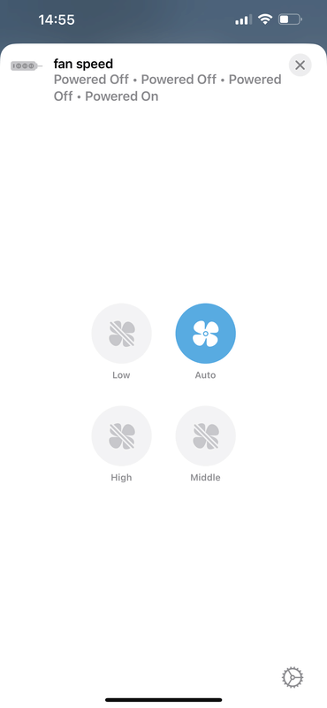

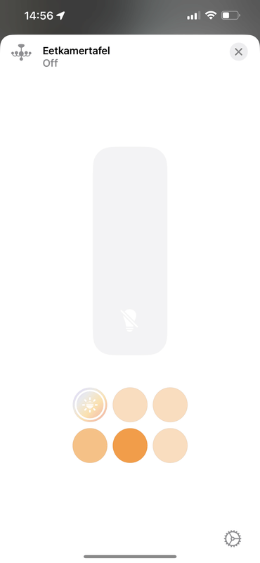

Ik heb een sensor.fan_speed die 4 waardes kent (1,2,3 en 4). Omdat ik deze niet rechtstreeks in HomeKit kan opnemen moet ik dus met helpers gaan werken. Opzich geen probleem, ik heb 4 helpers (input_boolean) aangemaakt waarmee ik de boel mee wil gaan bedienen.
Maar nu ben ik even benieuwd of er een eenvoudige manier is om de helpers eenvoudig te synchroniseren met de sensor en visa versa zonder dat ik 10.000 regels aan code krijg?
Beide kanten op werken is wel belangrijk omdat ik ook nog een schakelaar heb die de fan_speed kan instellen.

@Toppe Geen ervaring met HomeKit en wat wel en niet integreert. Maar een 'sensor' komt niet door? Zou anders een 'input_select' wel doorkomen? Lijkt me dan nog logischer dan vier bools.
  • Toppe
  • Laatst online: 22:04
Septillion schreef op vrijdag 5 augustus 2022 @ 13:29:
Een select zou ook kunnen, maar dan nog de vraag hoe je dit eenvoudig kan synchroniseren zonder dat je 8 automatiseringen moet aanmaken.
Uiteraard wil ik ook via HomeKit hem kunnen bedienen dus dan moet hij de select weer doorgeven aan de sensor.
Om het nog wat ingewikkelder te maken: Er is ook nog een light.fan_speed waarmee je de WTW aan en uit zet. Het afzuig niveau wordt bepaald met de helderheid. 1% = 1, 2 = 2%, 3 = 3% en 4 = auto stand.
[ Voor 15% gewijzigd door Toppe op 05-08-2022 13:50 ]

@Toppe
YAML:
alias: Fan speed to input_select
description: ""
mode: single
trigger:
  - platform: state
    entity_id:
      - sensor.fan_speed
  - platform: homeassistant
    event: start
condition: []
action:
  - service: input_select.select_option
    data:
      option: "{{ states('sensor.fan_speed') }}"
    target:
      entity_id: input_select.fan_speed
Met een input_select met de opties '1', '2', '3', '4' en 'unavailable'. En ben je bang dat de sensor ooit eens wat anders geeft zou je kunnen doen:

Ik heb 2 entiteiten:
Sensor.fan_speed
Light.fan_speed
Met de sensor doe ik niets, behalve kijken of welke stand hij staat.
Met light.fan_speed kan je hem regelen. Aan/uit is letterlijk aan of uit van het apparaat. Met de helderheid (1/4) bepaal je dus welk niveau hij moet afzuigen:
1 is laag
2 is middel
3 is hoog
4 is auto
Met de input_select staat hij nu zo in HomeKit, en dat is prima:
Afbeeldingslocatie: https://tweakers.net/i/uTWmpIGleOew5h4I-X_nrTJMu7c=/x800/filters:strip_exif()/f/image/Yxd9QlKz44AwKBo4Mq2YndNp.png?f=fotoalbum_large
Alleen wil ik dat de afzuiging op laag gaat als ik in HomeKit op laag klik. Als ik light.fan_speed in HomeKit opneem dan gaat hij functioneren als lamp:
Wil ik hem dus op laag hebben dan moet ik hem op 1% zetten, middel op 2% enzo. De WAF is dan echt -100.
Afbeeldingslocatie: https://tweakers.net/i/Pw26h1eGxDkvY6onbbj6bQYJiuQ=/x800/filters:strip_exif()/f/image/yM0dm1KYaaXfFzJ4FeWiJWGm.png?f=fotoalbum_large
Anders maak ik gewoon 4 losse automatiseringen hoor :)

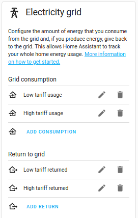

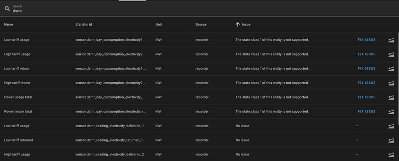

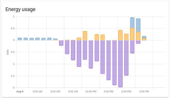

  • JeroenH

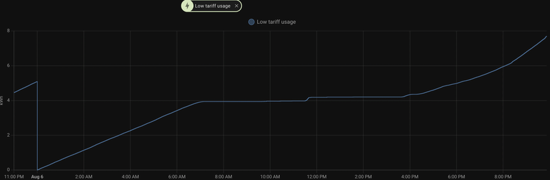

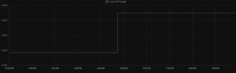

Grrrr, net voordat we in de auto stappen voor een weekendje weg zie ik dat HA zich raar gedraagt. Bijna al onze zonneenergie wordt teruggeleverd vandaag, maar ineens is dat niet meer terug te zien in de grafieken:
Afbeeldingslocatie: https://tweakers.net/i/w3Rokw2USbH4gjlOzt0shCWhe84=/234x176/filters:strip_exif()/f/image/v7hF1lhDwlRnjlvOzwQ7HG5k.png?f=fotoalbum_medium
In DSMR reader (die deze waarden via MQTT aan HA aanlevert) is duidelijk te zien dat vrijwel alle energie het net op gaat:
Afbeeldingslocatie: https://tweakers.net/i/EPXWgcirgWxdrzt37WFxyl9K-VI=/234x176/filters:strip_exif()/f/image/plw87lzlHDyZqhCBgWGZ13hi.png?f=fotoalbum_medium
De communicatie DSMR reader -> HA lijkt in orde, hier op het screenshot is de teruglevering te zien, maar als ik als test even een zware gebruiker aanzet geeft Current power usage een reëele waarde:
Afbeeldingslocatie: https://tweakers.net/i/x7b_TvD9mKb-t8siBMA4sv2eakM=/234x176/filters:strip_exif()/f/image/b0TK1hMO0LmnqiPLUcQQDq3F.png?f=fotoalbum_medium
Maf, toch? Ik heb beide Pi's maar even geherstart, kijken of het vanaf de volgende uurwisseling goed gaat, en anders maar heel diep uitpluizen maandag.
-edit-
Oh oh, ik zie nu dit:
Afbeeldingslocatie: https://tweakers.net/i/MRTlKC4nf_AxQlm5yOCxm0Mp_Bg=/234x176/filters:strip_exif()/f/image/Jswl9EqpNqQa9utKSfgzD6L9.png?f=fotoalbum_medium
Ik weet niet wat dat inhoudt maar dat zal de oorzaak wel zijn.
-edit2-
En nu leg ik nog een andere connectie. Ik heb rond 08:30 een HA update gedraaid, naar versie 2022.8.1. Grrrr, was dit een les dat ik niet meer moet updaten?
-edit3-
Iemand een idee wat ik hier aan kan doen? Ik heb al zitten kijken hoe ik de supervisor kan downgraden maar a) bij het googlen lees ik veel ongelukken à la "Home Assistant compleet in de poeier" en b) ik weet niet meer welke versie er op stond....

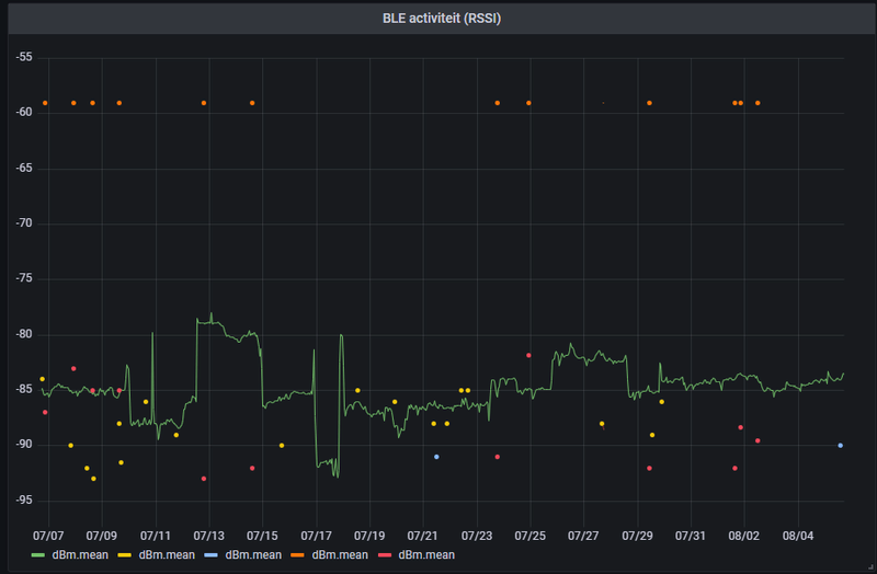

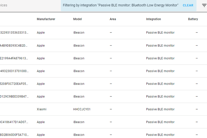

DennusB schreef op vrijdag 5 augustus 2022 @ 14:35:
Mensen hier die via ESPHome een iPhone of Apple Watch via bluetooth kunnen tracken? Op de 1 of andere manier werkt het hier niet met die devices, maar zie ik wel andere bluetooth devices langs komen
Ik zie hier (via mijn USB bluetooth adapter, Home Assistant en de 'Bluetooth Low Energy Monitor / Passive BLE monitor' integratie ook een hoop interessante iPhone ibeacons voorbij komen. Ik heb al een paar weken zitten puzzelen en googlen, maar het lukt me niet om deze aan fysieke telefoons te relateren. Zelfs als ik wat random attributen (zoals RSSI) in een grafana dashboard plot (zie hieronder) valt er weinig uit af te leiden. Weet iemand meer?
Afbeeldingslocatie: https://tweakers.net/i/4CfJuhbcfdYBekcSvjgHxq_ch70=/800x/filters:strip_exif()/f/image/oxxcy9VPAteLooMpfW6rH2Qk.png?f=fotoalbum_large
Afbeeldingslocatie: https://tweakers.net/i/SDnDX3CRQj-IqtnunQArKVGdicA=/800x/filters:strip_exif()/f/image/YdVt004snSFPronZBOcH7DcU.png?f=fotoalbum_large
[ Voor 10% gewijzigd door scorpion303 op 05-08-2022 17:23 ]
  • Toppe
scorpion303 schreef op vrijdag 5 augustus 2022 @ 17:19:
Heb je naar het mac adres van je Bluetooth op je iPhone gekeken?

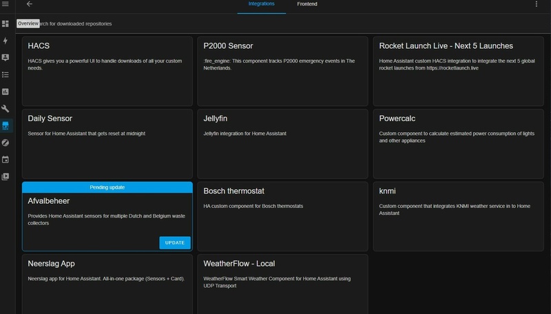

Ik heb in de app heel vaak het onderstaande probleem i.c.m. HACS;
Afbeeldingslocatie: https://tweakers.net/i/qGszB2IuQCWNIft2ntChHdkUCks=/100x75/filters:strip_icc():strip_exif()/f/image/VywZYaBDxlEH3Q0E7aVex81B.jpg?f=fotoalbum_small
De enige manier om het op te lossen is de cache van de app leeg te maken. Maar hierdoor moet ik ook iedere keer inloggen. Heeft iemand anders ervaring met dit probleem?

JeroenH schreef op vrijdag 5 augustus 2022 @ 16:18:
-edit-
-edit2-
-edit3-
Ik ervaar dezelfde problemen als jij. Weet ook nog geen oplossing. Mogelijk dat die ligt bij een update van de DSMR integratie.

  • JeroenH
htca schreef op zaterdag 6 augustus 2022 @ 08:25:
Ik had hetzelfde en moest de config van het energy board aanpassen met een nieuwe naam voor de afname
Kun je iets meer vertellen over wat je gedaan hebt? Ik zou het graag fixen maar ik snap niet precies wat het probleem is.
-edit-
Als ik trouwens google naar de foutmelding:
The following entities do not have the expected state class:
Dan vind ik helaas heel veel gevallen van mensen die hiermee problemen hebben na HA updates. Dat stemt me niet echt gelukkig, heb ik met HA een high-maintenance ding in huis gehaald? Of moet ik maar gewoon niet meer updaten?
Hoe dan ook, de oplossingen hiervoor die ik vind liggen altijd aan de kant van de sensor/integratie, mensen die hun ESPhome yaml moeten aanpassen oid. Maar ik zou niet weten wat ik zou moeten aanpassen in de DSMR reader integratie.
[ Voor 46% gewijzigd door JeroenH op 06-08-2022 10:14 ]

Ik heb maar gedowngrade naar 2022.7.3, en dat lijkt het "opgelost" te hebben, althans, ik zie die foutmelding niet meer en ik verwacht straks op het hele uur weer normaal verbruik enz in het Energy Dashboard te zien.
Voor wie deze route ook wil volgen, via de CLI het volgende uitvoeren
ha core update --version=2022.7.3
Ik heb het via de terminal in de web-interface gedaan (ben niet thuis), en dat werkte voor mij.
Wat een gedoe.

@JeroenH Energy is nog wel behoorlijk nieuw en er zijn wel een paar dingen aangepast sinds dien. Dan wel aan de maker van de integratie daar op in te spelen. Had je wel de laatste versie van de DSMR Reader?
Maaruh, "merged", komt die sensor direct uit DSMR of heb je zelf een template sensor gemaakt?
En draai je niet supervised (bv HA OS)? Want dan kan je dus gewoon een backup terug zetten.
[ Voor 13% gewijzigd door Septillion op 06-08-2022 14:47 ]
  • Bockelaar
  • Laatst online: 20:51
merged komt uit DSMR. Hier ook stuk, 2 omvormers (@TheFes heeft me de vorige keer geholpen), het ligt echt aan de HA update 2022.8. Heb net DSMR naar de laatste versie gebracht (liep er 2 achter) en dat hielp niet.
MQTT lijkt nog te werken, gas etc komt binnen, voor stroom alleen 'power return total'. Ga zoeken naar de nieuwe namen van de entities
hmm:
Afbeeldingslocatie: https://tweakers.net/i/Tv2e6SAYqCnxzNog2rQheKGF0S4=/800x/filters:strip_exif()/f/image/jrKJeu91uGRQO8hQpg3fwZNC.png?f=fotoalbum_large
lijkt een bugje, ' the state class " ... '
edit2: of heb ik gemist dat dsmr_reader uit configuration.yaml verplaatst is naar een integration? Bij mij staat ie iig nog in de configuration.yaml, de integration gaat toch uit van direct de P1 lezen ipv vanuit DSMR via MQTT?
https://www.home-assistant.io/integrations/dsmr_reader/ deze dus :)
[ Voor 51% gewijzigd door Bockelaar op 06-08-2022 16:42 ]

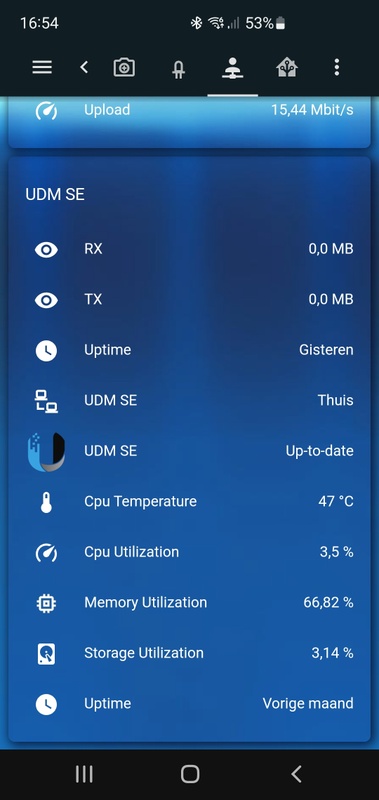

@skank
Ik heb letterlijk gedaan wat er in de ha integratie wordt uitgelegd
En krijg dan de gegevens van mijn udm se netjes tezien
https://www.home-assistant.io/integrations/unifiprotect/
Afbeeldingslocatie: https://tweakers.net/i/et3PxlgeoUK81WIBw1cBaIR0v90=/x800/filters:strip_icc():strip_exif()/f/image/HgBq1vZSqdlvc3WR5JZdoC24.jpg?f=fotoalbum_large
[ Voor 5% gewijzigd door vonkkie op 06-08-2022 16:59 ]
  • skank
  • Laatst online: 09-08 14:52
vonkkie schreef op zaterdag 6 augustus 2022 @ 16:56:
@skank
Ik snap er echt de ballen van waarom het niet wil lukken.
Ik volg exact dezelfde uitleg.
DE user wordt wel degelijk aangemaakt in unifi os console (local), software versie is ook hoog genoeg..
Snap er niks van

@vonkkie en @skank halen jullie nou niet 2 verschillende integraties door elkaar?
Skank had het over de Protect integratie, die gaat over integratie van camera's.
Wat Vonkie laat zien lijkt mij de Unifi Network integratie.
-EDIT-
mm, ik zie dat beide integratie duplicate informatie ontsluiten over UDM Pro sensoren.... 8)7
[ Voor 18% gewijzigd door Rianata op 06-08-2022 17:12 ]
Atari 16/32bit | Volvo EX40 Twin Motor (MY26), 19" All Season
  • vonkkie
  • Laatst online: 09-08 18:32
@Rianata
Nee dat komt uit de protect integratie
Aha ik kreeg in de unifi integratie de cpu en dergelijke niet gevonden
@skank
Je heb niet iets met VLAN gedaan dat je udm in een managment vlan zit en je HA in corperate bv
[ Voor 18% gewijzigd door vonkkie op 06-08-2022 17:14 ]
  • Septillion
  • Laatst online: 21:28
@Bockelaar Wat krijg je als je als je "Fix issue" probeert?
Als ik zo kijk komt het door deze PR. Maar die suggereert ook dat er wel correcte sensoren aanwezig moeten zijn. Gebruik jij 'sensor.dsmr_day_consumption_electricity1' of 'sensor.dsmr_reading_electricity_delivered_1'. Ik gok de eerste en dat lijkt ook bij @JeroenH. Dit is volgens mij simpelweg niet de goede sensor. Je moet dus gewoon wisselen naar de correcte 'sensor.dsmr_reading_electricity_delivered_1', 'sensor.dsmr_reading_electricity_delivered_2', 'sensor.dsmr_reading_electricity_returned_1' en 'sensor.dsmr_reading_electricity_returned_2'. Dit waren eigenlijk altijd al de correcte sensoren en het was eigenlijk een foutje dat het soort van werkte met de daily sensoren.
En ja, er zijn best wel at P1 integratie mogelijkheden. Maar als je werkelijk DMSR Reader hebt draaien gaat dat inderdaad via de DSMR Reader integatie. Communicatie tussen DSMR Reader en DSMR Reader integratie verloopt via MQTT. Je hebt ook de DSMR integratie (daar aangeduid als DSMR Slimme meter integratie), die gaat uit van directe verbinding met de P1 (of via een serial ethernet proxy).
[ Voor 8% gewijzigd door Septillion op 06-08-2022 17:46 ]
vonkkie schreef op zaterdag 6 augustus 2022 @ 17:13:
@Rianata
@skank
Nee die zitten in hetzelfde vlan.
Overigens lukt de unifi integratie wel perfect, en de protect integratie niet.
Voor die eerste had ik ook een user opgezet. Eigeniljk op dezelfde manier.
  • skank
skank schreef op zaterdag 6 augustus 2022 @ 17:33:
Ok het wordt helemaal gek.
Ik doe de unifi integration weg, herstart, voeg die opnieuw toe met diezelfde user waarbij ik de hele tijd protect wil installeren -> succes
Vervolgens probeer ik nogmaals protect, weer met diezelfde user -> weer succes
Snap er niets van , maar nu is het dus wel werkend _/-\o_

  • JeroenH
Septillion schreef op zaterdag 6 augustus 2022 @ 14:47:
Niet de allerlaatste maar wel redelijk recent.
Die komt direct uit de DSMR integratie, het zal zijn low tariff en high tariff samengevoegd.
Ik had deze twee gebruikt:
sensor.dsmr_day_consumption_electricity_merged (human readable: Power usage total)
sensor.dsmr_day_consumption_electricity_returned_merged (human readable: Power return total)
Waarom deze twee? Geen idee, waarschijnlijk omdat ik dat dat met googlen gevonden had en het werkte - en omdat ik (als beginner) de pagina van de DSMR reader integratie zeer summier vind.
Ik heb het nu maar zo ingericht, over één of twee uur weet ik of dat werkt:

  • Bockelaar
Septillion schreef op zaterdag 6 augustus 2022 @ 17:23:
thx! ja dsmr draait hier, dus ik heb idd nog de juiste integratie draaien (check - maar daar begint het). Ik lees de release info altijd wel en met name de breaking changes en kan me idd niet herinneren dat die integratie veranderd is.
Fix Issue geeft een verhaal over historische dat die gewist wordt enzo, geen idee of dat kwaad kan.
Ik gebruikte een entity die beide omvormer optelde zoals hier staat de sensor sensor.growatt_total_lifetime_energy_output of zo gebruikt.
die sensors die je postte zijn ook wel logisch, die net ff ingevoegd, kijken wat er gebeurt.
Remember: A CRAY is the only computer that runs an endless loop in just 4 hours...
  • B-Force
  • Laatst online: 21:47
B-Force schreef op zondag 31 juli 2022 @ 20:50:
ik krijg deze dus niet werkend :(
in de handleiding die @TheFes linkt, staat dat je in known_devices.yaml moet kijken, maar die is deprecated..
@CAP-Team ; ik krijg geen google_maps_*** entities. Heb de volgende config.yaml:
YAML:
# device trackers Google Maps
device_tracker:
  - platform: google_maps
    username: !secret gmail
    scan_interval: 300
met een cookie extracted met get_cookies.txt (vanuit een verse Edge install). Kinderen delen locatie via Google Family Link en zie ik netjes op Google Maps.... WHere do I go wrong? :)
  • Septillion
JeroenH schreef op zaterdag 6 augustus 2022 @ 20:24:
Zeker mee eens. En dat je die sensors dus hebt kunnen gebruiken geeft dus ook aan dat die PR die ik linkte dus echt een bugfix was. Je had ze nooit moeten kunnen kiezen.
Yep, op een Pi met HA OS. Ik wist niet dat een backup de héle HA installatie was, dus incl software. Weer wat geleerd :)
Yep, dat maakt het draaien via HA OS dus zo interessant, ook voor beginners. Het neemt het hele OS deel van je over en backups omvatten echt alles. Vandaar ook dat je een backup kunt maken voor een update van iets, dan kan je daarna weer volledig terug als het moet.
  • Septillion
Bockelaar schreef op zaterdag 6 augustus 2022 @ 20:44:
[...] en kan me idd niet herinneren dat die integratie veranderd is.
ALs ik de PR zo lees was het dus ook geen bewuste verandering van strategie ofzo maar echt een bug fix. Je had in het verleden de sensor gewoon nooit moeten kunnen kiezen en ik denk dat niemand door had dat zo veel mensen dat wel hadden :+
Zou ik daar lekker vanaf blijven.
  • Polyphemus
  • Laatst online: 15:09
Weet iemand of het mogelijk is om de datadisk naar een USB harde schijf te verplaatsen? Wat ik ook probeer, ik kan de schijf niet selecteren, ondanks dat ie wel herkend wordt als /dev/sdb.
  • JeroenH
Septillion schreef op zaterdag 6 augustus 2022 @ 20:58:
OK, wel jammer dat er nu geen correcte "merged" sensor meer is, want ik heb geen hoog/laag tarief. Geen groot probleem, maar nu zijn mijn grafieken onnodig ingewikkeld. Moet de maker van de DSMR reader integratie maar op inspringen....
[ Voor 6% gewijzigd door JeroenH op 06-08-2022 21:23 ]
  • Septillion
@JeroenH Ik heb me zelf nooit echt gestoord aan het feit dat de grafiek in twee tinten is. Maar als je het echt vervelend vind kan je een (state based) template sensor aanmaken.
Maker van DSMR Reader integratie zal daar waarschijnlijk niet zelf op springen daar deze puur alle info uit DSMR Reader omzet. Dan zou DSMR Reader deze som ook uit moeten poepen.
  • Bockelaar
denk toch dat er een bugje ingeslopen is. Maar zal het vannacht ff afwachten. Voor de gein:
sensor.dsmr_reading_electricity_delivered_1 geeft deze grafiek:
Afbeeldingslocatie: https://tweakers.net/i/yp-habCombyCH6siozywUMzPpjY=/800x/filters:strip_exif()/f/image/vDhvdOXmMnIWUnHyIzbfRws9.png?f=fotoalbum_large
sensor.dsmr_day_consumption_electricity1 geeft deze grafiek:
Afbeeldingslocatie: https://tweakers.net/i/btKkqd2YcIquRtdmIsfajVLOjs4=/800x/filters:strip_exif()/f/image/53RUstC5gFh6pZ5Vt70759Da.png?f=fotoalbum_large
Die laatste is wat je in je energy dashboard wil zien, alleen die krijgt daar een State Class melding

Afbeeldingslocatie: https://tweakers.net/fotoalbum/image/fqC9ZOLPmBvKW7Qx4eVdlRbe.png
lijkt het te werken:
Afbeeldingslocatie: https://tweakers.net/fotoalbum/image/5CMNFrJi3jLV8ccclrCAOxZI.png
maar ik blijf het in de gaten houden.

  • Bockelaar
@Septillion @JeroenH na een nachtje pruttelen is nu het energy dashboard met de andere entities recht getrokken, de dagwaarden zien er weer normaal uit, nu de week, maand en jaar nog, maar ik gok dat dat zomaar wat langer duurt :p
thanks both!
