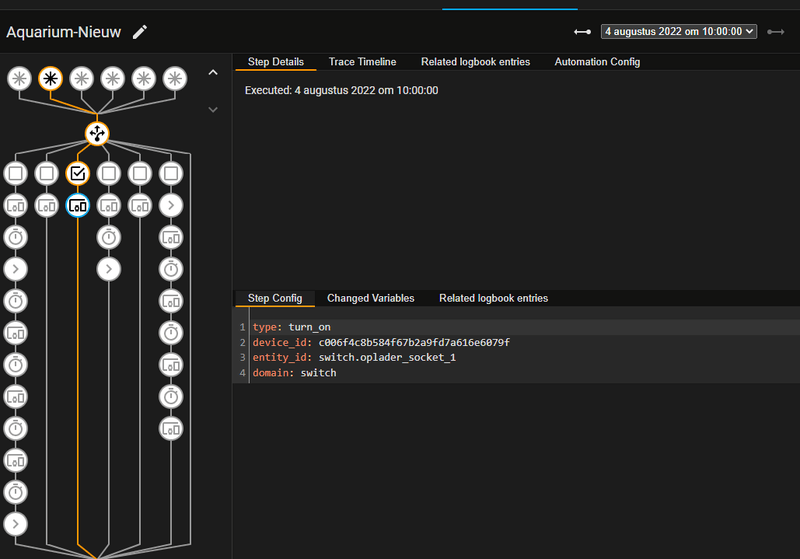

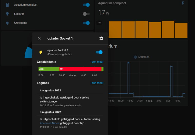

Ik heb een automatisering voor m'n aquarium, er zitten 2 lampen in. Een ledstrip van de Action en een gewone lamp welke aangesloten zit op een slimme stekker, ook van de Action:
Doel:
Om 08:30 de ledstrip aan met een bepaalde scene, deze verhoogd de helderheid steeds iets.
Om 10:00 de ledstrip uit en de gewone lamp aan.
Om 19:00 de gewone lamp uit en de ledstrip weer aan met de default scene.
Om 21:30 bouwt de ledstrip af met een scene en gaat volledig uit.
Alles gaat goed, behalve dat om 10:00 de slimme stekker niet aangaat, de gewone lamp dus. In de trace zie ik dat hij wel is uitgevoerd en getriggerd is door de tijd.
Afbeeldingslocatie: https://tweakers.net/i/18UojCvAUAHRJpnkPUtbbZSCU0o=/800x/filters:strip_exif()/f/image/UDNRdf15Nn5miwRzMAAmlfLi.png?f=fotoalbum_large
Als ik handmatig naar de automatisering ga en klik op de 3 puntjes, actie uitvoeren, werkt het ook.
Maar op een of andere manier gaat de slimme stekker, de gewone lamp, niet aan om 10:00 en ik zou niet weten wat er fout staat omdat bij handmatig uitvoeren van de actie het wel goed gaat en ik ook zie dat hij om 10:00 getriggerd is.

  alias: Aquarium-Nieuw
  description: ''
  trigger:
  - platform: time
    at: 08:30:00
  - platform: time
    at: '10:00:00'
  - platform: time
    at: '19:00:00'
  - platform: time
    at: '21:30:00'
  - platform: time
    at: 09:59:00
  - platform: time
    at: '18:55:00'
  condition: []
  action:
  - choose:
    - conditions:
      - condition: trigger
      sequence:
      - type: turn_on
        device_id: 44d5b82f237255d01049f15826f677b0
        entity_id: light.aqualed
        domain: light
      - delay:
          hours: 0
          minutes: 0
          seconds: 10
          milliseconds: 0
      - service: scene.turn_on
        target:
          entity_id: scene.aqua_start
        metadata: {}
      - delay:
          hours: 0
          minutes: 10
          seconds: 0
          milliseconds: 0
      - device_id: 44d5b82f237255d01049f15826f677b0
        domain: light
        type: brightness_increase
      - delay:
          hours: 0
          minutes: 10
          seconds: 0
          milliseconds: 0
        domain: light
      - delay:
          hours: 0
          minutes: 10
          seconds: 0
          milliseconds: 0
        domain: light
      - delay:
          hours: 0
          minutes: 10
          seconds: 0
          milliseconds: 0
        target:
          entity_id: scene.aqua_sun
        metadata: {}
    - conditions:
      sequence:
      - type: turn_off
        domain: light
    - conditions:
      sequence:
      - type: turn_on
        device_id: c006f4c8b584f67b2a9fd7a616e6079f
        entity_id: switch.oplader_socket_1
        domain: switch
    - conditions:
      sequence:
      - type: turn_on
        domain: light
      - delay:
          hours: 0
          minutes: 0
          seconds: 10
          milliseconds: 0
        target:
        metadata: {}
    - conditions:
      sequence:
      - type: turn_off
        domain: switch
    - conditions:
      sequence:
        target:
          entity_id: scene.aqua_moon
        metadata: {}
        domain: light
        type: brightness_decrease
      - delay:
          hours: 0
          minutes: 10
          seconds: 0
          milliseconds: 0
        domain: light
      - delay:
          hours: 0
          minutes: 10
          seconds: 0
          milliseconds: 0
        domain: light
      - delay:
          hours: 0
          minutes: 15
          seconds: 0

      - type: turn_off
        domain: light
    default: []
  mode: single
Who's general failure, and why is he reading my disk?
  • Sicco92
  • Laatst online: 23:35
@Ora et Labora Ik zie zo niks geks in je automation. Wat zie je bij de history en logbook van je switch.oplader_socket_1 entity? Zie je daar de trigger ook voorbij komen?
  • Ora et Labora
  • Laatst online: 07-08 20:09
Sicco92 schreef op donderdag 4 augustus 2022 @ 10:56:
Daar zie ik geen trigger, wel een trigger van het uitzetten via de automation gisterenavond.
Ik heb hem vanmorgen handmatig aangezet, dat zie ik wel maar geen trigger om 10:00. De trigger zie ik dus wel in de automation debug maar niet bij het apparaat zelf.

@Ora et Labora Wat als je er eens een service call van maakt naar 'switch.turn_on'?
Btw 'switch.oplader_socket_1' is wel rare entiteit naam voor een aquarium lamp :+

  • Ora et Labora
Septillion schreef op donderdag 4 augustus 2022 @ 11:49:
Gedaan, ik ga het testen, dank!
Ik heb een bestaande smart-plug gepakt die ik over had en die gebruikt voor het aquarium, te lui om hem te hernoemen. ;)

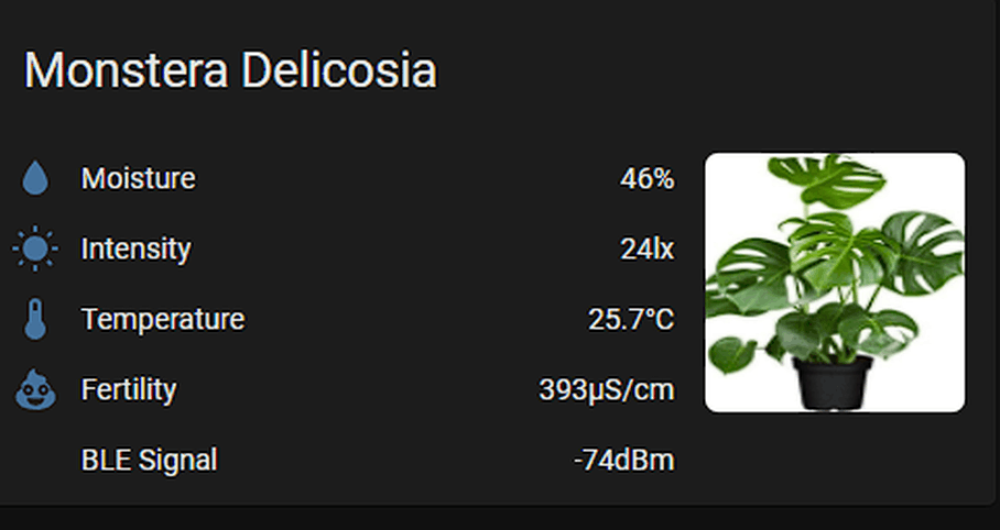

  • Vorkie
Yes! Bluetooth is terug - datgene wat ze uit de basis hadden gesloopt...
Bluetooth - configureer en gelijk kwam de Mi Flora ook in het overzicht.
Afbeeldingslocatie: https://tweakers.net/i/cgOTy3vQNq1A90imZ_NCJhgiGCQ=/full-fit-in/4000x4000/filters:no_upscale():fill(white):strip_exif()/f/image/kUFeCN3PwzAiw00PzrwTYiSC.png?f=user_large
Mis nog wel het batterijniveau.

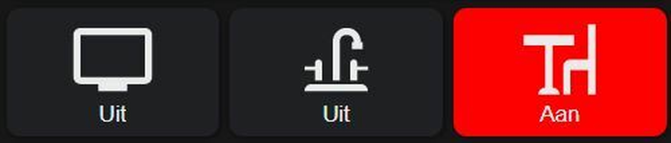

Ik heb geen idee wat ik nou precies gedaan heb maar ik kan hem bedienen vanaf de Lovelace kaart. Hij is nog steeds ongewijzigd:
Afbeeldingslocatie: https://tweakers.net/i/_OeWo97bnkLQPVaXsJuqaHYCV9w=/800x/filters:strip_exif()/f/image/iqfLoozebEyZmqvUnZWfUb3x.png?f=fotoalbum_large
Zodra ik de knoppen 1, 2 of 3. gebruik dan werkt werkt het maar de knop kleuren blijven altijd gelijk. Ook veranderd er niets in de entiteit. sensor.fan_speed is 0 en blijft 0.
Andere browser geprobeerd, cache geleegd, niets maakt verschil.

Inmiddels heb ik met de custom button card knoppen aangemaakt die een groep lampen (Hue) schakelt. Momenteel lukt het om de kaart van een kleur (rood) te voorzien wanneer de lampen aan staan.
Afbeeldingslocatie: https://tweakers.net/i/S7fpjh2NlXfqv0RmG6kTJxlV0Bg=/full-fit-in/4920x3264/filters:max_bytes(3145728):no_upscale():strip_icc():fill(white):strip_exif()/f/image/7Xi1TeIz4Qf3a2MQgqug6SqL.jpg?f=user_large
Wat ik graag wil is dat de kaart, in plaats van de kleur rood, de kleur van de lampen aangeeft. Dus als de lampen ingesteld staan op blauw dat de kaart dan blauw kleurt. Is dit eenvoudig te doen?
Momenteel ziet mijn code er als volgt uit. Ik vermoed dat ik bij color op een of andere manier naar de conditie van de lamp moet verwijzen maar ik kom er niet uit hoe ik dit doe.
YAML:
type: custom:button-card
entity: light.lampen_keuken_all
show_state: true
icon: mdi:faucet-variant
color: red
color_type: card
tap_action:
  action: toggle
[ Voor 0% gewijzigd door Septillion op 04-08-2022 16:10 . Reden: yaml code tags ]
  • Septillion
  • Laatst online: 21:28
@Walterv91 Volgens de doc zou dat simpelweg met "color: auto" zo moeten kunnen.
  • Walterv91
  • Registratie: Mei 2021
  • Laatst online: 22:14
Septillion schreef op donderdag 4 augustus 2022 @ 16:09:
Zo simpel kan het zijn :) enorm bedankt!
