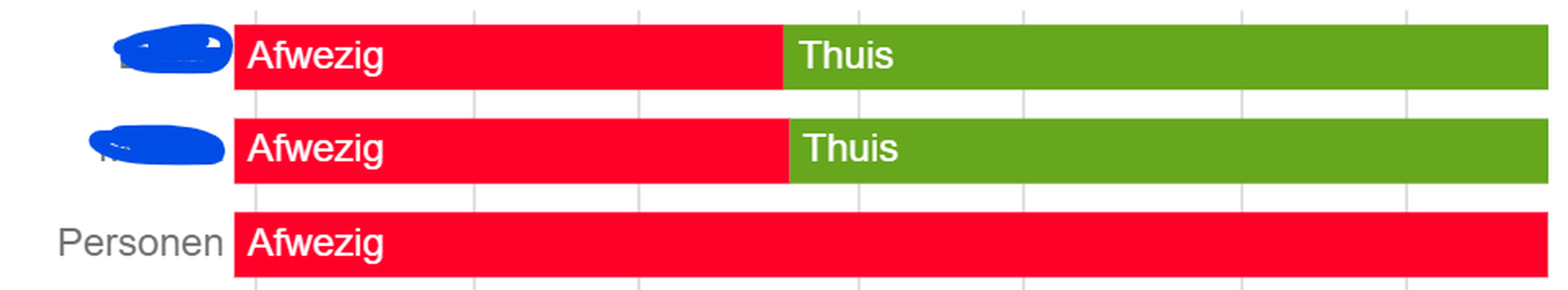

Misschien iets heel simpels, maar kan het zijn dat je in de config van deze group "all: true" hebt staan?

CAP-Team schreef op vrijdag 29 juli 2022 @ 13:04:
Het geldt voor de groep, als ik de historie van mezelf of van mijn vrouw bekijk dan klopt het wel
Toevallig een android toestel tussen zitten ?
Geen oplossing voor je niet werkende groep, maar je zou ook de state van je zone kunnen gebruiken.
zone.home heeft als state het aantal mensen wat thuis is. Sinds dat gewijzigd is een aantal maanden geleden heb ik die person group uit mijn config gegooid.

Mijn gekoppelde device trackers komen wel netjes op thuis of niet thuis te staan, maar in de person entiteit wordt dit niet lekker verwerkt, en dus ook niet in de person group.
Jerry_bboy schreef op vrijdag 29 juli 2022 @ 14:30:
ja 2 android toestellen

CAP-Team schreef op vrijdag 29 juli 2022 @ 14:42:
Ah oke, dan werkt wat ik net zei ook niet, want de state van de zone gaat uit van person.entities.
Heb je meerdere device trackers per person die met elkaar conficteren misschien?

Ik heb bij beide een google maps device tracker en een netwerk device tracker die pingt of een device aanwezig is. Kan die wel eens ontkoppelen, kijken of dat verschil uit maakt
En toevallig pas geleden een update gedaan van HA ?
Anders even cache verwijderen uit de app van HA op android. En misschien zelfs gegevens wissen helaas.

Ik zit nu ook weer te kijken.
Van de Group Personen is de status op dit moment: Thuis
Kijk je naar de historie, dan is de groep al 24 uur Afwezig.
Raar toch?
Kan dit ook een database dingetje zijn? Ik gebruik MariaDB
Afbeeldingslocatie: https://tweakers.net/i/yGIaOMkUfhYHtZ8WOpHJFQ9kNH4=/full-fit-in/4000x4000/filters:no_upscale():fill(white):strip_exif()/f/image/2EnafrlQ00kVQ43Qev99y9kB.png?f=user_large
Bovenstaand plaatje geeft het probleem eigenlijk aan.
Mijn vrouw en ik zitten allebei in de groep personen, maar de groep wordt in deze grafiek als afwezig getoond. De status van de groep is wel gewoon Thuis.

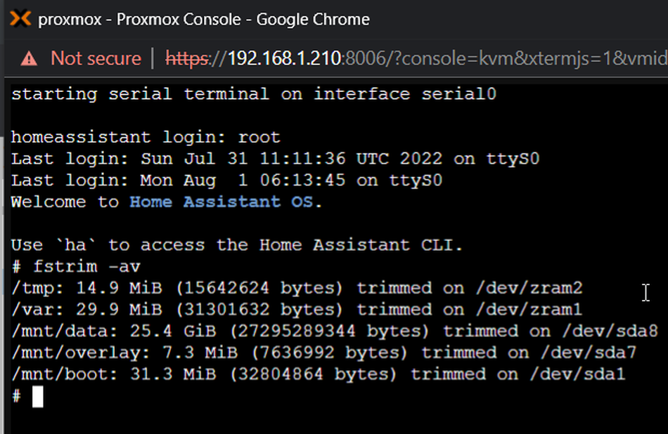

Vraagje over combi Proxmox-> Home assistant.
Momenteel loopt mijn schijf steeds vol. Dat komt omdat Home Assistant geen automatische fstrim -av kan doen. Tenminste, ik kan nergens vinden hoe je hier een cronjob of systemd van kan maken...
Ik had een andere manier gevonden via SSH poort 22222 maar die optie werkt dus niet meer sinds 2022.5 en de docs zijn niet geupdate met hoe het nu wel moet.
Handmatig via SSH als root in HA de FSTRIM -AV draaien is niet echt het idee van home automation ;-)
Iemand een idee hoe je dat wel moet doen? Laatste trim-actie maakte 32 gb vrij....

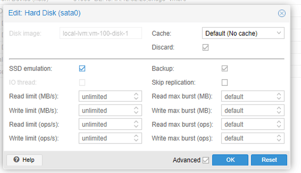

Het probleem is dat er geen trim wordt uitgevoerd door HA bij mij. Proxmox heeft Discard wel aan. Maar als HA geen trim-actie doet, dan worden items dus gewoon "bewaard". Daardoor geeft HA bijvoorbeeld aan dat je opslag maar voor 25% gebruikt wordt, maar is je disk dus wel vol.... Omdat alle rommel niet wordt opgeruimd.
En dan kun je HA niet meer in (io-error).
In Proxmox staat het goed ingesteld om TRIM te doen, maar het host-os moet het ook ingesteld. En dat lijkt dus niet te gebeuren bij HA.
Er was een workaround, maar die is dus nu niet meer mogelijk lijkt het O-)
En toen hield mijn google-fu wat op.

Ja dat heb ik dus ook. Als ik iets verwijder, een backup bijvoorbeeld, dan komt er geen ruimte vrij op de disk. Dit komt omdat enkel de verwijzing wordt verwijderd, en niet de file zelf daadwerkelijk. Daar is (dacht ik) de trim optie voor.
Wat je kan proberen is wat ik doe:
Terminal openen
Inloggen als root
fstrim -av
Als dat klaar is, kijken of je disk space nu wel gedaald is. Hij geeft ook aan hoeveel die opgeruimt heeft.
In Proxmox staat Discard dus al aan. Maar proxmox geeft zelf in de documentatie aan dat je zelf ook voor die trim-actie moet zorgen per VM. Dus niets wordt doorgegeven vanuit proxmox. Wat me niet vreemd leek aangezien je zo'n beetje alles in een VM kan stoppen.
@golles ik zal eens kijken of ik dat via jouw methode kan doen. Al weet ik niet of je als root acties kan uitvoeren, maar een poging waard!

CAP-Team schreef op zondag 31 juli 2022 @ 11:39:
Raar toch?
Heb je afwijkende recorder instellingen? Zo ja: wordt die groep nog wel vastgelegd? Anders blijf je het laatste datapunt zien natuurlijk.

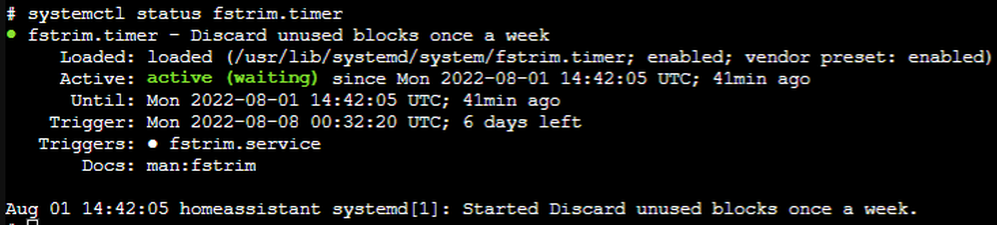

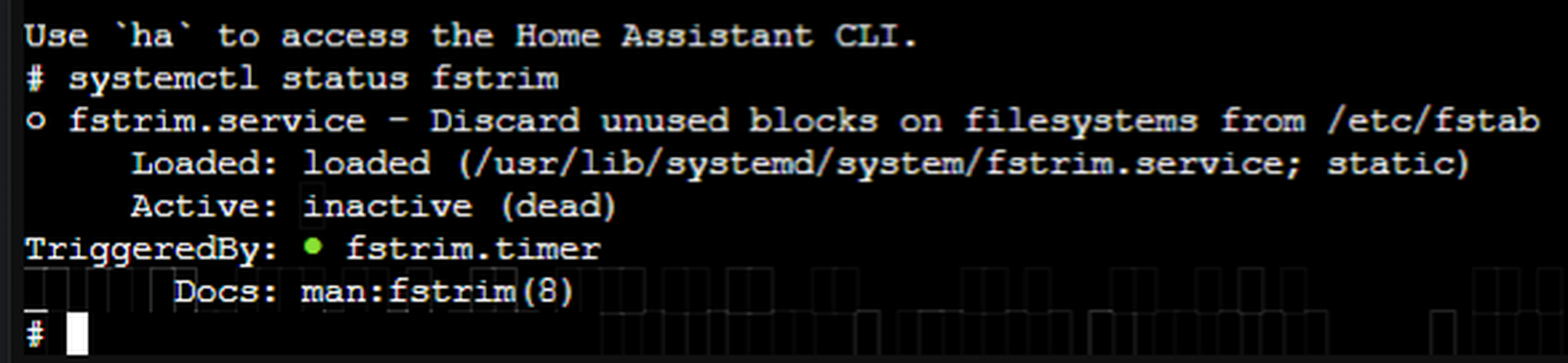

Ah, het is iets minder eenvoudig.
Draai je Proxmox? Want dan kun je daar inloggen, je VM selecteren en dan Console klikken.
Daar kun je als root inloggen. Via SSH kan dat standaard niet. Dan moet je eerst door wat hoepels springen....
https://community.home-as...damn-host-system/96549/49
Je moet als root in kunnen loggen om FSTRIM -AV te draaien.
Dan krijg je het volgende:
Afbeeldingslocatie: https://tweakers.net/i/uBdj8XrllRQXSzUO5Dx9mg2vxLI=/full-fit-in/4000x4000/filters:no_upscale():fill(white):strip_exif()/f/image/TRRItnSF4iPeUgn80sRQddf8.png?f=user_large
  • RudolfR

  • Waah
  • Laatst online: 21:28
RudolfR schreef op maandag 1 augustus 2022 @ 08:43:
@Waah
Dat is misschien afhankelijk van hoe je HA OS onder Proxmox hebt geïnstalleerd, want via Proxmox Console krijg ik ook gewoon HA CLI.
Ik ook. Tot ik bij HA Login, ROOT ingeef. Dan gaat die uit de CLI
Maar misschien is dat een config dingetje. Maar heb 0,0 verstand van linux of proxmox en heb gewoon de tutorial gevolgd zoals velen denk ik
Maar wat ik lees heeft het er mee te maken dat je vanuit proxmox verbind met eth0
[ Voor 8% gewijzigd door Waah op 01-08-2022 09:11 ]

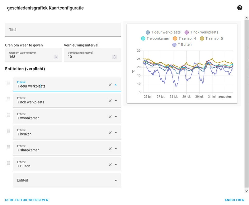

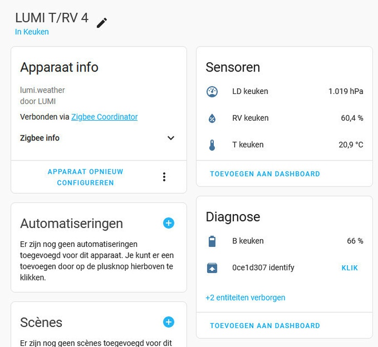

In mijn LoveLace UI heb ik een geschiedenisgrafiek met een aantal temperatuursensors.
De sensors heb ik in de Lijst Entiteiten een goed herkenbare naam gegeven. In eerste instantie met nummers maar later met de naam van de ruimte.
Nu blijkt dat in de grafiek een paar sensors nog steeds met de oude naam in de legenda worden getoond.
Wat ik al heb geprobeerd:
- Het verwijderen en opnieuw toevoegen
- Browsercache gewist
- Opnieuw opstarten (meerdere keren)
Niets helpt.
Op alle andere grafieken en kaarten zijn de sensors wel met de juiste naam aangegeven.
Ik heb al wel gemerkt dat het hernoemen soms niet direct plaatsvindt, maar vaak enige tijd overheen gaat.
Maar dit is nu al enkele weken aan de gang.
Afbeeldingslocatie: https://tweakers.net/i/s6rSuaAxLdAXzlkD3jIOeF-jobc=/800x/filters:strip_icc():strip_exif()/f/image/XRSoOdC86joWyrUScWM2nB99.jpg?f=fotoalbum_large
Ik heb nog een andere grafiek van het energieverbruik, afkomstig van de P1 uitlezing, die hetzelfde gedrag vertoont.
  • Septillion

@JukeboxBill Wat is de yaml van die kaart? En al eens op een andere browser bekeken?

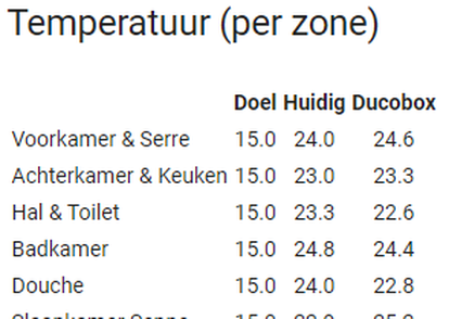

robbinonline schreef op maandag 18 juli 2022 @ 14:39:
Met het oog op de warmte en wanneer ik moet ventileren heb ik de volgende tabel gemaakt.
Afbeeldingslocatie: https://tweakers.net/i/RWxY6xaO6m_UaysiWyYcFQGytuY=/800x/filters:strip_exif()/f/image/9o7Oa1GTiz2KkMos6UZSQm4D.png?f=fotoalbum_large
Ik maak mijn tabelletjes nog altijd 'ouderwets' in markup code.
Afbeeldingslocatie: https://tweakers.net/i/2J5wVYd7IYlBArLm9uMFIaO59Uw=/full-fit-in/4000x4000/filters:no_upscale():fill(white):strip_exif()/f/image/bJCluKoVdgV3Db1PIzCLKs3W.png?f=user_large
Veel gedoe en niet echt mooi. Die van jou ziet er een stuk beter uit! Ik heb even zitten Googlen, maar zo snel niets kunnen vinden. Kan iemand me helpen deze mooie tabellen te vinden?
[ Voor 12% gewijzigd door scorpion303 op 01-08-2022 16:06 ]
  • robbinonline
  • Laatst online: 23:03
scorpion303 schreef op maandag 1 augustus 2022 @ 16:03:
Zeker, ik gebruik hiervoor Multiple-entity-row: https://github.com/benct/lovelace-multiple-entity-row
  • Waah
Raven schreef op maandag 1 augustus 2022 @ 13:43:
VMware Workstation.
Na een korte blik te hebben geworpen in dat topic, ik denk dat ik mijn workaround maar blijf gebruiken, stuk makkelijker :+ al moet de VM daarvoor zo nu en dan even uit, maar dat is niet erg.
Hier het probleem denk ik al boven water.
In proxmox stond "SSD Emulation" uit.
Als ik dan keek naar de status van FSTrim stond die op "dead".
Nu heb ik dat aangezet (zoiets moet jij dus hebben in VMware Workstation) en dan krijg ik wel de info dat hij 1x per week gaat TRIM-men.
Afbeeldingslocatie: https://tweakers.net/i/XouZ3UHiN6P_Vw_DmkhgsHAlUnw=/full-fit-in/4000x4000/filters:no_upscale():fill(white):strip_exif()/f/image/sgCqegnlUPfVVln8YiKvXkFH.png?f=user_large
voor:
Afbeeldingslocatie: https://tweakers.net/i/S099WDHMGA1tFWm6NUo-iSpHy5M=/full-fit-in/4000x4000/filters:no_upscale():fill(white):strip_exif()/f/image/70iMMP8JD6hY94NeFbNS4fK8.png?f=user_large
Na:
Afbeeldingslocatie: https://tweakers.net/i/_TaRXv0JVkolrEAqN0Cs6KNKlNU=/full-fit-in/4000x4000/filters:no_upscale():fill(white):strip_exif()/f/image/Id5dKJVQbNXUjuBF7VK8dGk8.png?f=user_large
Nu maar eens kijken of die ook daadwerkelijk de rommel gaat opruimen en wat schijfruimte gaat vrij maken.
Om het te checken heb ik gedaan:
systemctl status fstrim.timer
activeren kan met:
systemctl enable fstrim.timer
gevolgd door:
systemctl --system daemon-reload
Maar dit kan dus niet via de SSH addon. Want daar kan ik geen systemctl aanroepen
Maar volgens mij moet het instellen in je VM van SSD Emulation en dan een stop/start ook wel werken....
Volgende op mijn to-do list? De partitie aanpassen. De VM heeft 99GB aan ruimte, maar het OS heeft 64GB aan ruimte. Das natuurlijk niet goed.... O-)
[ Voor 18% gewijzigd door Waah op 01-08-2022 17:29 ]

  • JukeboxBill
  • Laatst online: 03:33
Septillion schreef op maandag 1 augustus 2022 @ 15:43:
YAML:
type: history-graph
entities:
  - entity: sensor.lumi_lumi_weather_cfcae007_temperature
  - entity: sensor.lumi_lumi_weather_a590e007_temperature
  - entity: sensor.lumi_lumi_weather_efa5d307_temperature
  - entity: sensor.lumi_lumi_weather_4195c707_temperature
  - entity: sensor.lumi_lumi_weather_0ce1d307_temperature
  - entity: sensor.buienradar_temperature
hours_to_show: 168
refresh_interval: 10
In Microsoft Edge zie ik hetzelfde.
Het bracht mij wel op het idee om dan maar in de code-editor de naam te overrulen.
Voor nu is het dus "opgelost" maar niet op de manier waarop ik het verwacht.
Ik had ook nog het tabblad met deze grafiek in LoveLace verwijderd en opnieuw aangemaakt, maar de fout is hardnekkig.
Op het overzicht van de betreffende sensor wordt de naam goed weergegeven:
Afbeeldingslocatie: https://tweakers.net/i/IX17nBnyu4admroQqvHLjsZgxxY=/full-fit-in/4920x3264/filters:max_bytes(3145728):no_upscale():strip_icc():fill(white):strip_exif()/f/image/3BJmad6oUI4hFQ6yuR8GNgs4.jpg?f=user_large

Waah schreef op maandag 1 augustus 2022 @ 17:24:
voor:
Na:
activeren kan met:
gevolgd door:
Volgens mij staat het perfect beschreven in de Proxmox documentatie:
Trim/Discard
If your storage supports thin provisioning (see the storage chapter in the Proxmox VE guide), you can activate the Discard option on a drive. With Discard set and a TRIM-enabled guest OS [3], when the VM’s filesystem marks blocks as unused after deleting files, the controller will relay this information to the storage, which will then shrink the disk image accordingly. For the guest to be able to issue TRIM commands, you must enable the Discard option on the drive. Some guest operating systems may also require the SSD Emulation flag to be set. Note that Discard on VirtIO Block drives is only supported on guests using Linux Kernel 5.0 or higher.
If you would like a drive to be presented to the guest as a solid-state drive rather than a rotational hard disk, you can set the SSD emulation option on that drive. There is no requirement that the underlying storage actually be backed by SSDs; this feature can be used with physical media of any type. Note that SSD emulation is not supported on VirtIO Block drives.
Atari 16/32bit | Volvo EX40 Twin Motor (MY26), 19" All Season

Rianata schreef op maandag 1 augustus 2022 @ 18:55:
Trim/Discard
Zo kwam ik er uiteindelijk ook achter. Het script dat ik heb gebruikt voor de installatie heeft dat dus er niet in zitten.
Maar dat is toevallig gefixt vorige week, aangezien meer mensen dit probleem hadden. Wel moet je alsnog handmatig (ik tenminste)
doen. Anders blijft die uit staan.

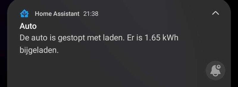

Tijdje geleden was de boel gecrashed, geen backups (jaja) en sindsdien geen zin gehad om dingen te herconfigureren... Maar inmiddels weer tijd om wat dingetjes te herconfigureren en wat nieuwe dingen toe te voegen.
Simpel maar wel leuk:
Afbeeldingslocatie: https://tweakers.net/i/JVXUD64VcEZdfdGa1s-IpepPFEw=/800x/filters:strip_icc():strip_exif()/f/image/RE6VVBITrikYrBA2H1pHh4QX.jpg?f=fotoalbum_large
Mijn auto slaat dit soort data niet op en/of heeft geen app (Ioniq 2017), dus ik moest de info van mijn laadpaal (Tesla Wall Connector 3) hiervoor gebruiken. Deze onthoud namelijk de totale hoeveelheid energie die hij geleverd heeft.
Bij inpluggen sla ik die totaalwaarde op naar een helper. Bij het ontkoppelen (state 1) of het klaar zijn met laden (state 8 ) sla ik de hoeveelheid energie van de laatste laadsessie op in een 2e helper.
quote: even in een quote blok om de pagina niet onnodig uit te rekken

JukeboxBill schreef op maandag 1 augustus 2022 @ 15:23:
Niets helpt.
Aan de afbeelding te zien zijn de friendly names toch echt niet aangepast.
Wat krijg je te zien als de entites opzoekt via developer tools > states

@Richh Zelf zou ik alleen niet blijven wachten in een 'wait_for_trigger' op iets dat zo lang kan duren. Mocht je dan in de tussentijd een automation aanpassen dan stopt hij en mis je dus het einde. Zou hem dus gewoon ook op het einde doen triggeren.
YAML:

TheFes schreef op dinsdag 2 augustus 2022 @ 09:08:
Friendly names zijn echt wel aangepast. In developer tools > states worden die ook zo weergegeven.
Als ik een nieuwe kaart aanmaak met die entities, dan komen de goede namen er wel in te staan. Alleen bij deze grafiek blijven ze staan, zelfs als ik hem helemaal opnieuw aanmaak op een nieuw tabblad.
Voorlopig heb ik de namen nu maar 'overruled' in de code-editor bij deze grafiek.
