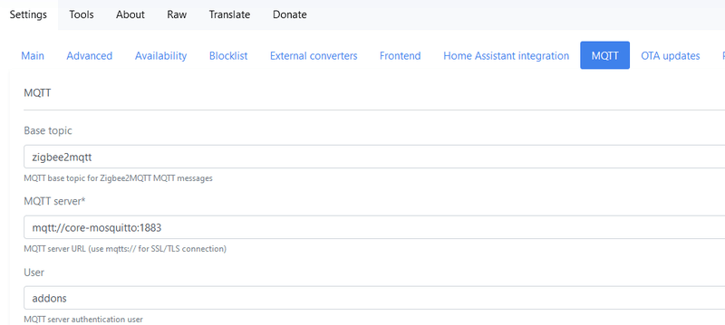

  • denuz
  • Laatst online: 23:50
RoTeK70 schreef op donderdag 14 juli 2022 @ 10:51:
Mijn configuratie wijkt niet zoveel af hoor, maar omdat ik de MQTT server heb ingevuld krijg ik een error omdat ik de user en het wachtwoord nog niet heb ingevuld dit zou ik via de frontend willen doen.
data_path: /config/zigbee2mqtt
socat:
  enabled: false
  master: pty,raw,echo=0,link=/tmp/ttyZ2M,mode=777
  slave: tcp-listen:8485,keepalive,nodelay,reuseaddr,keepidle=1,keepintvl=1,keepcnt=5
  options: '-d -d'
  log: false
mqtt:
  server: mqtt://core-mosquitto
serial:
  port: /dev/ttyACM0
Ja, je configuratie wijkt inderdaad niet veel af. Het gaat er ook niet om hoeveel ie afwijkt :). Je krijgt een error omdat je het zo invult; je bent op zoek naar een oplossing. Oplossing= niet zo invullen.
Ondanks dat in mijn config geen MQTT server of user ingevuld is, is dit wel ingevuld via de GUI.
Afbeeldingslocatie: https://tweakers.net/i/J3OB_H0U3ytj5Gcup11-cpW9bz4=/800x/filters:strip_exif()/f/image/qIsA3B2vvQRl597cF3lVmkPD.png?f=fotoalbum_large
Sinds een paar releases is de manier van configureren gewijzigd. De config van @Septillion lijkt nog op de oude. Is dit jouw config van de addon? Ik had het eerst ook zo.

denuz schreef op donderdag 14 juli 2022 @ 12:55:
Oke, inderdaad is het de config van de addon.
Ik kom echter niet bij de GUI (502: Bag gate way)om de overige gegevens van de MQTT broker in te vullen.

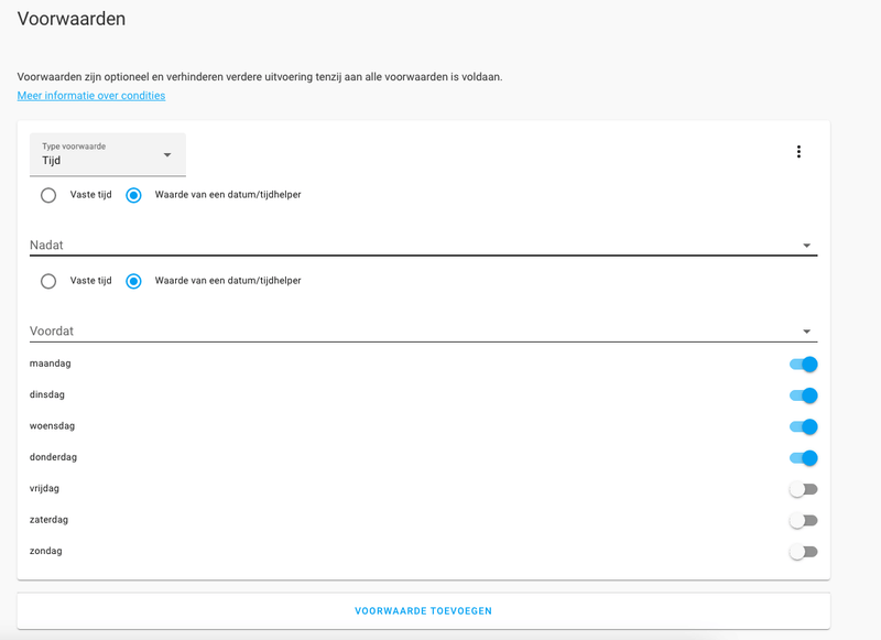

  • -Randy-
  • Registratie: November 2018
  • Laatst online: 30-11-2025
Mijn vraag
Ik wil dat doen via het schema van vroeger, dag/nacht stand.
23:00 aan en om 07:00 uit.
En dan in het weekend vrijdag om 23:00 aan en maandag om 07:00 uit.
Kan iemand mij helpen met zo en schema?
Nuc met daarop HA geïnstalleerd.
Om te schakelen gebruik ik een 16amp relais dat werkt met Fibaro.
Een Aeotec Z-Wave USB Stick gen 5.
Heb nu een schema dat elke dag om 23:00 aan gaat en om 07:00 uitgaat.
Ik heb alle denkbare en mogelijke combies al geprobeerd maar zag nergens zo een schema.
Schema zal er zo uitzien:
Maandag: 07:00 uit, 23:00 aan;
Dinsdag: 07:00 uit, 23:00 aan;
Woendag: 07:00 uit, 23:00 aan;
Donderdag: 07:00 uit, 23:00 aan;
Vrijdag: 07:00 uit, 23:00 aan:
Zaterdag: aan;
Zondag: aan.

  • BlackMonkey
  • Laatst online: 21:07
Ik heb zo even geen HA installatie bij de hand. Maar deel de automation op en gebruik een conditie voor de dag? Dus 1 automation die op weekdagen de boiler aanzet om 23:00 en 1 automation die van ma-do de boiler uitzet? Moet volgens mij vrij simpel zijn.
  • S-te-fan
  • Laatst online: 10-08 20:03
Volgens mij zit er standaard alleen een tijd in de automatisering, dus je zult nog een weekday sensor moeten toevoegen. (Google)
Vervolgens de automatisering maken zoals hierboven

  • BlackMonkey
S-te-fan schreef op donderdag 14 juli 2022 @ 21:42:
Je kan bij de tijd voorwaarde ook een dag element instellen. Op die manier heb je de simpelste oplossing lijkt mij.
Afbeeldingslocatie: https://tweakers.net/i/k54jXMArfF_uo41rq-bbti6wXvY=/800x/filters:strip_exif()/f/image/8VQ1XfwxFfQkM6S28ZwEWnho.png?f=fotoalbum_large

  • S-te-fan
BlackMonkey schreef op donderdag 14 juli 2022 @ 23:46:
Oh goeie! Ik probeerde het even snel op m’n telefoon. Overheen gekeken, vond het al gek dat het niet zou kunnen. Maar dan is het helemaal een makkie inderdaad

  • Septillion
  • Laatst online: 22:10
RoTeK70 schreef op donderdag 14 juli 2022 @ 13:04:
Haal..... het....... gewoon.....weg! :X
Als je het als addon installeert (samen met de MQTT addon) hoef je 0,0 in te stellen voor MQTT, gewoon gaan. :Y)
En als je een andere MQTT server gebruikt, zet het er gewoon in de yaml. Zonder gaat hij gewoon niet starten.

  • Septillion
@-Randy- Incl rekening houden met herstart om precies 7:00 of 23:00:
YAML:
24
25
26
27
28
29
30
31
32
33
alias: Heater off peak
description: ''
mode: single
trigger:
  - platform: time
    at: '07:00:00'
  - platform: time
    at: '23:00:00'
  - platform: homeassistant
    event: start
condition: []
action:
  - choose:
      - conditions:
          - condition: time
            after: '07:00:00'
            before: '23:00:00'
            weekday:
              - fri
              - thu
              - wed
              - tue
              - mon
        sequence:
          - service: switch.turn_off
            data: {}
            target:
              entity_id: switch.heater
    default:
      - service: switch.turn_on
        data: {}
        target:

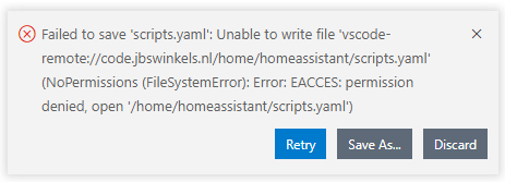

  • JBS
JBS
Hier meer mensen die VS Code als aparte docker container draaien (bijvoorbeeld https://hub.docker.com/r/linuxserver/code-server) en opmerken dat VS Code geen toegang heeft tot onder andere automations.yaml en scripts.yaml maar wel tot onder andere configuration.yaml en lovelace.yaml?
(NoPermissions (FileSystemError): Error: EACCES: permission denied)
Afbeeldingslocatie: https://tweakers.net/i/JIXkO3XUpNx0lAslAvTAVHLqDZ8=/full-fit-in/4000x4000/filters:no_upscale():fill(white):strip_exif()/f/image/cQ7KdCncyfHbEC6sEq2Zxic0.png?f=user_large
Enige tijd heeft dit overigens probleemloos gewerkt, maar door een nog onbekende oorzaak de laatste tijd niet meer.
\\Edit: Ah, ik vermoed dat het issue zit in de eigenaar van de bestanden.
[ Voor 40% gewijzigd door JBS op 15-07-2022 15:16 ]

Ik probeer een melding aan te maken als de kraan meer dan x minuten aan staat (tuinsproeier) maar die gaat niet af. Handmatig kan ik hem uitvoeren maar automatisch gaat die niet af
WH-MDC09J + PAW-TD30C1E5-HI | 10.44 kWp O/W | Venus v3 - 5.12kWh V148 - CT003 V116 - BMS 112 - Modi:NOM
