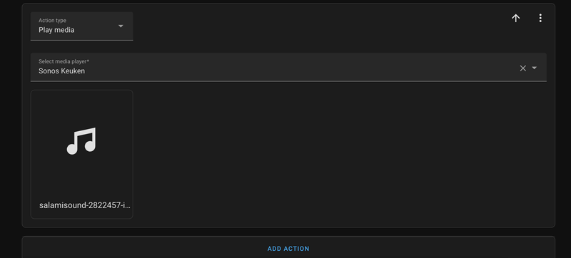

Alleen op de Sonos iets afspelen lukt niet. Er zijn 3 opties
- T2S
- Lokale mp3
- start een favoriet kanaal van Sonos
Alleen de laatste werkt. Moet ik iets extra's doen om een ding dong mp3 af te spelen op de sonos?
Afbeeldingslocatie: https://tweakers.net/i/5AetNG4WEV6B-k7lxNEE1bfp8So=/800x/filters:strip_exif()/f/image/D0BXKPWbU4mQ7qErR8ujSfJz.png?f=fotoalbum_large

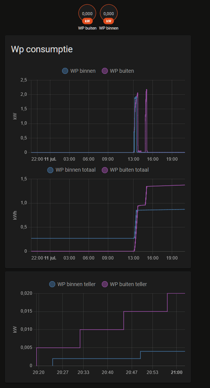

Ik heb 2 pulsmeters (kWh) die netjes hun waarde doorgeven. Uiteraard vind ik het ook wel mooi om die aan het energie dashboard toe te voegen.
Via https://www.home-assistan...figuration-for-dsmr-users
Heb ik dus 2 helpers aangemaakt in de vorm van een energie teller.
In de grafiek werkt het gewoon:
Afbeeldingslocatie: https://tweakers.net/i/D-kDfgxMt5N7pRWy7AVEtg18Y_Q=/x800/filters:strip_exif()/f/image/UWJvAUx37m8nRI1wheJzn24Y.png?f=fotoalbum_large
Maar ik kan ze onder dashboard-> energie -> individuele apparaten niet toevoegen.
Moet er ergens nog wat geconfigureerd worden zodat hij weet dat het een energiemeting is of iets dergelijks?
Ik zie dat onder dat energie dashboard hij een kWh meter wil zien, terwijl deze uitlezing dus kW is.
De kWh uitlezing in bovenstaande grafieken haal ik overigens direct uit de ESP waar de pulsmeters op zijn aangesloten:
sensor:
  - platform: pulse_meter
    pin: GPIO12
    unit_of_measurement: 'kW'
    internal_filter: 100ms
    accuracy_decimals: 3
    filters:
      - multiply: 0.06
    total:
      name: "WP buiten totaal"
      unit_of_measurement: "kWh"
      filters:
        - multiply: 0.001
source: https://esphome.io/components/sensor/pulse_meter.html
Moet ik het zoeken in de "recorder"? zoals beschreven staat bij de troubleshooting onderaan deze pagina? https://www.home-assistan...via-zigbee-energy-profile
[ Voor 6% gewijzigd door _ferry_ op 11-07-2022 21:14 ]

Volgens mij moet de UoM kWh zijn ipv kw.

Ja, je total sensor moet aan een aantal eisen voldoen.
unit_of_measurement: kWh
device_class: energy
state_class: total_increasing

Super! dan kan ik hem selecteren :D

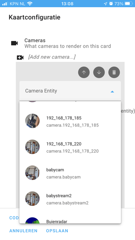

Ik heb drie kaarten verticaal gestapeld maar deze horen bij elkaar, nu wil ik graag met een kleur hier een frame/kader omheen leggen. Volgens mij heb ik dit ooit ergens gezien maar kan het niet terugvinden.
Iemand een idee?

Bedoel je Stack In Card? Is te vinden in HACS.

oltk schreef op dinsdag 12 juli 2022 @ 23:58:
Hoe heb je geprobeerd de camera in configuration.yaml te definiëren?
Bij mij werkt dit voor de 2e stream van een tapo camera:
YAML:
camera:
  - platform: generic
    stream_source: rtsp://name:pass@192.168.0.157:554/stream2
Yes, de 2de stream nog niet geprobeerd. Kijken of ik die url kan achterhalen
De img wordt wel geupdate als ik de camera’s even anders richt 185 deed het gister, nu niet meer? Niets verandert.
De 220 krijg ik geen beeld
Afbeeldingslocatie: https://tweakers.net/i/dR3DWp3FhQoLl4YXiOhNp0QwgnU=/x800/filters:strip_exif()/f/image/VOEutfIc55UYK2TsC8DUPLiI.png?f=fotoalbum_large
[ Voor 34% gewijzigd door Rouwette op 13-07-2022 13:11 ]
