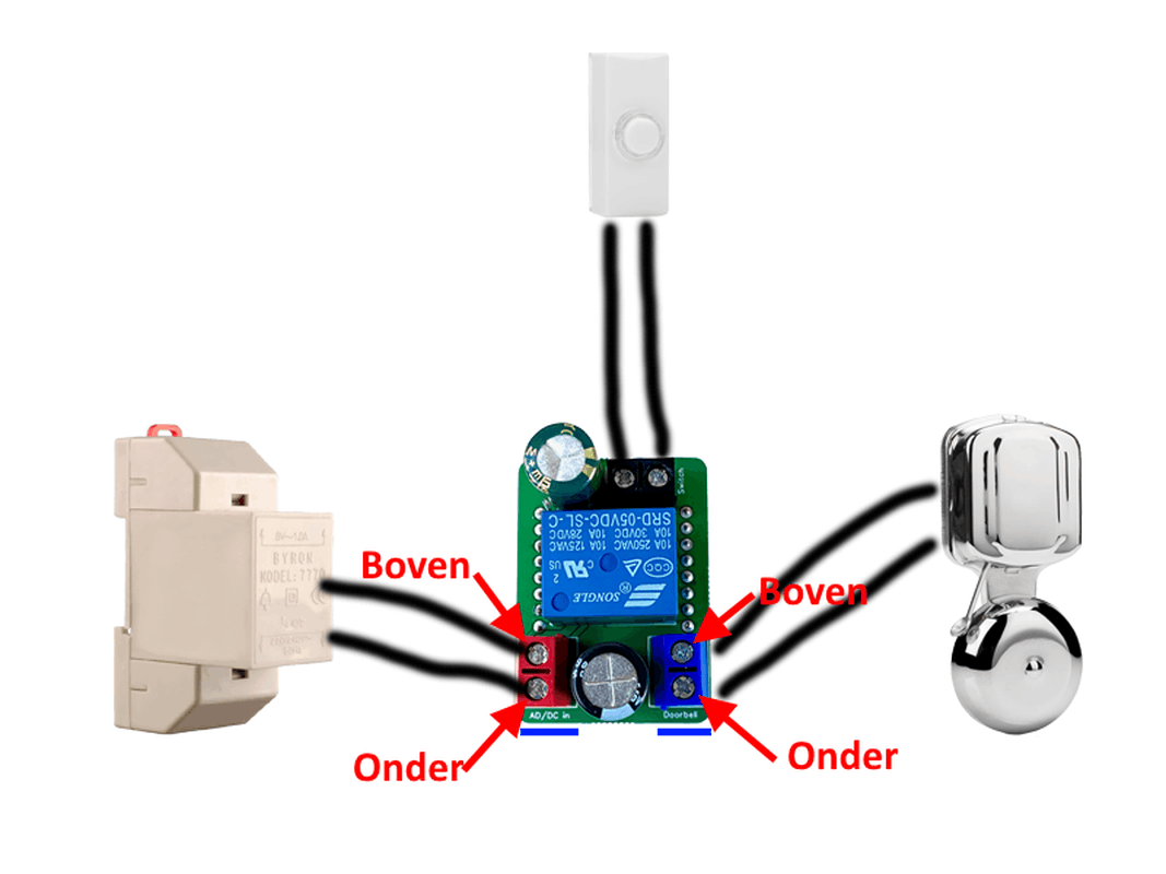

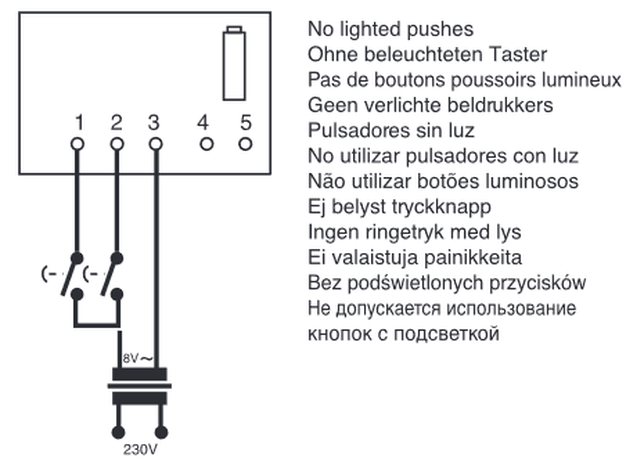

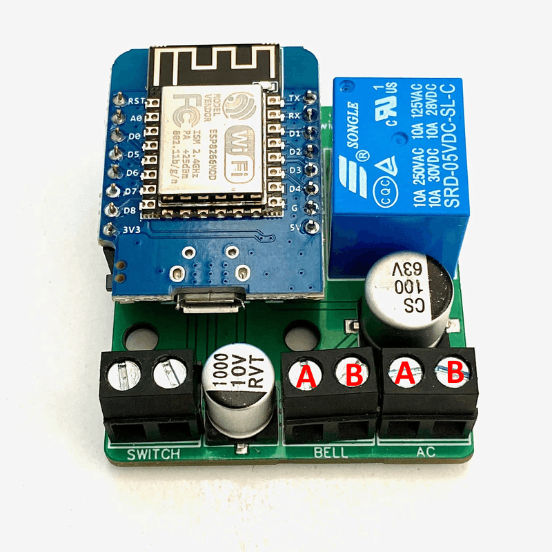

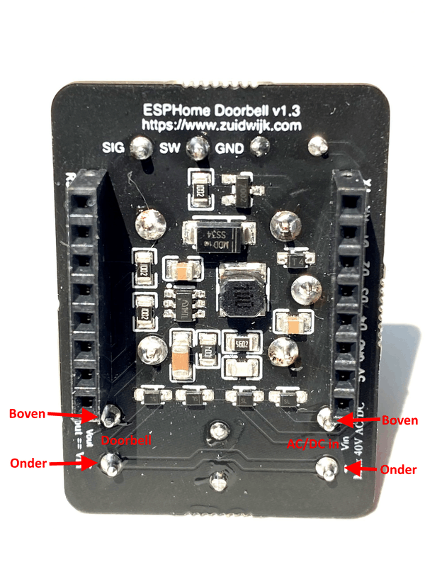

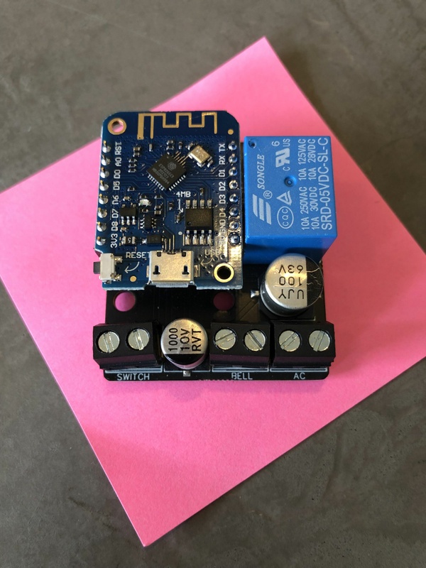

htca schreef op donderdag 7 juli 2022 @ 20:13:
Hoe ziet je ESPhome schema eruit en hoe is je relais aangesloten?
In feite moet je de voeding en de dingdong aan de relais koppelen en moet je de knop ergens op de esp (wemos vermoed ik) aansluiten. Sluit in ieder geval niet je voeding op de ESP zelf aan, want dan is-ie daarna rijp voor de sloop.
Het schema dat @RudolfR aangeeft dat ook zo aan. De blauwe en de rode schoentjes hebben een pin die ze met elkaar verbinden. De relais zit sluit die stroom kring als dat wordt gevraagd door de esp. De druk knoop maakt een sluiting op een digitale pin van de wemos zelf
precies zoals op die website. Ik heb dat setje kant en klaar besteld.
Water-Escape
  • TheFes
  • Laatst online: 23:02

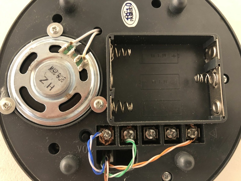

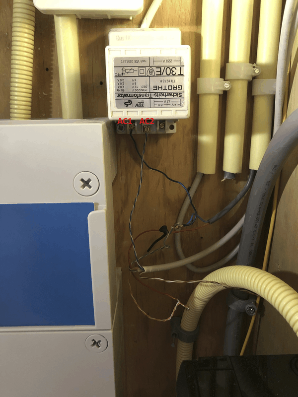

water_escape schreef op vrijdag 8 juli 2022 @ 08:14:
Klopt die kit heb ik gekocht.
Maar nu is het niet duidelijk hoe de kabels moeten. Zie mijn bovenstaande foto.
daar lijken er 2 van de trafo te komen. Bij mij komt er 1 vandaan en 1 naartoe...
Dat had ik ook, maar één van de aders van beide kabels wordt bij de trafo aan elkaar gekoppeld, en zijn dus de connectie tussen de drukker en de gong.

TheFes schreef op vrijdag 8 juli 2022 @ 08:33:
Hoe bedoel je dit? Kan jij mij op weg helpen nav mijn foto hierboven?

@water_escape Jij hebt twee drukknoppen? Anders zie ik geen reden voor meer dan twee aansluitingen via de UTP.

  • water_escape
  • Laatst online: 18:17
Septillion schreef op vrijdag 8 juli 2022 @ 09:24:
Nee 1. Vroeger waren het er 2, maar die is weg gehaald.
Dus wat op de foto en beschrijving staat is voor 1 travo, 1 belknop en de dingdong in de hal :).
De UTP kabel is de kabel tussen de dingdong en de meterkast. En daar zit die gekoppeld aan de trafo en belknop.

  • Septillion
  • Laatst online: 22:10
water_escape schreef op vrijdag 8 juli 2022 @ 09:54:
Nee, want daarvoor heb je dus een draad te veel :+ Gokje, de groene UTP gaat nergens heen. Of, je gebruikt deze hele blauw-rood kabel niet meer en de nieuwe knop zit bij de gong aangesloten. Denk tijd om wat los te halen :)

Home Assistant configuratie
  • water_escape
Septillion schreef op vrijdag 8 juli 2022 @ 11:13:
Zonder groen (dingdong naar belknop connectie)), werkt de originele setup niet.
dus gokje: (en hopen dat er niks opgeblazen wordt)
Donker blauw van voeding naar AC/DC aansluiting
NIeuwe kabel van voeding naar AC/DC aansluiting (wat nu de lichtblauwe utp is)
blauw van de belknop naar belknop aansluiting
rood van de belknop naar belknop aansluiting
oranje van dingdong naar doorbell aansluiting
blauwe van dingdong naar doorbell aansluiting
(groen vervalt dan idd)
Maar hoe wie ik welke kabel links of rechts in het board moet?
Water-Escape

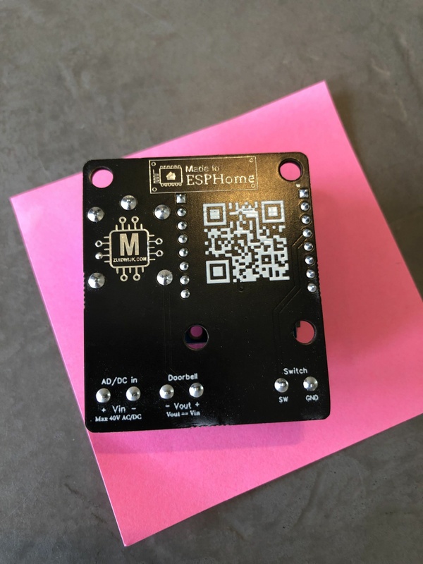

  • htca
  • Laatst online: 11-08 10:51
water_escape schreef op vrijdag 8 juli 2022 @ 08:16:
Maar dan staat toch op de PCB hoe je moet aansluiten? polariteit maakt niet uit.
blauw naar je dingdong
zwart naar je knopje
rood naar je beltrafo
Afbeeldingslocatie: https://i0.wp.com/www.zuidwijk.com/wp-content/uploads/2021/04/IMG_1103-scaled.jpeg?strip=info&w=1920&ssl=1
Afbeeldingslocatie: https://i0.wp.com/www.zuidwijk.com/wp-content/uploads/2021/04/IMG_1105-scaled.jpeg?strip=info&w=2000&ssl=1
  • water_escape
htca schreef op vrijdag 8 juli 2022 @ 14:22:
Klopt, maar overal gaan 2 kabels in? En die heb ik vanuit de trafo niet bijvoorbeeld.
Zie mijn foto met de kabels die ik heb. Of ziet ik gewoon iets heel simpels over het hoofd?
Water-Escape
  • TravockMD
  • Laatst online: 03-06 20:14
water_escape schreef op vrijdag 8 juli 2022 @ 14:50:
Het lijkt me dat je in beginsel overal 2 kabeltjes aan hebt zitten:
+/-, In / Out, Rood / Zwart, L/N, etc, etc
Dat ze nu (waarschijnlijk?) in een kringetje lopen zou daar niets aan af moeten doen.
Dus 2 kabels vanaf de trafo aansluiten op de AC/DC in, de 2 kabels van de drukknop aansluiten op de aansluiting daarvoor en de 2 kabels van je bel aansluiten op de daarvoor bestemde aansluiting.
  • Septillion
Hoezo niet? Je trafo heeft toch gewoon twee klemmen in gebruik?
Afbeeldingslocatie: https://tweakers.net/i/FtU0gVqQ-c-9Gn64AVcbQiifbek=/x800/filters:strip_exif()/f/image/JuqJCOyKQdbkpieFuZO59mBV.png?f=fotoalbum_large
Maar goed, als groen afkoppelen er nu voor zorgt dat de boel niet werkt is dan is die nodig. Dat zou dan betekenen dat je de rood-blauwe kabel nu gewoon kunt afkoppelen en dat die naar de oude knop liep.
Immers, stroom moet in een rondje. Dus AC2/UTP-blauw loopt of naar de schakelaar of naar de ding-dong. Zelfde geldt voor AC1/UTP-groen. Maar, UTP-oranje hangt via de rood-blauw kabel ook aan AC1 dus dat zou een alternatief kunnen zijn. Maar dan zou het gewoon werken met UTP-groen los. Als ze UTP-blauw en UTP-groen beide naar de ding-dong zouden gaat dan ging hij altijd af :+ Ofwel, de de knop zit aan de andere kant van de UTP.
OF, je hebt een bijzonder ding-dong die ook altijd spanning wil. Kan je die eens open maken en kijken (/foto) wat daar aangesloten zit?
Grom, schijnbaar probeert Tweakers te detecteren of een plaatje al bestaat bij uploaden en gebruikt dan die. Had 3 podingen nodig voordat hij het werkelijk als ander plaatje zag...

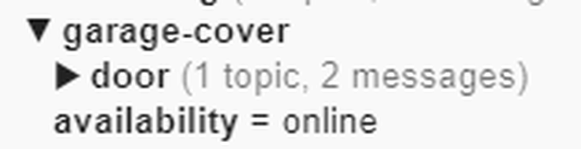

Vraagje over MQTT. Ik probeer mijn poort te automatiseren middels een ESP bordje dat ik verbind met Wifi. (Ik volg trouwens deze guide: https://www.instructables...er-Using-ESP8266-Wemos-D/).
Echter zie ik dat het ESP bordje verbonden is met Wifi, de cover.garage entity wordt ook netjes aangemaakt, echter blijft de status unknown. Als ik de status in MQTT Explorer controleer is hij wel verbonden:

Volgens mij zijn in ieder geval al die streepjes teveel?
YAML:
mqtt:
  cover:
    - name: "garage"
      state_topic: "garage-cover/door/status"
      command_topic: "garage-cover/door/action"
      availability_topic: "garage-cover/availability"
  • water_escape
Septillion schreef op vrijdag 8 juli 2022 @ 15:41:
Nee de oude belknop heeft hier niks meer mee te maken. Die kabel zit afgeknipt ernaast.
De tweede kabel (AC2) is de utp aansluiting naar de dingdong. AC1 is de blauwe naar de belknop.
En om een vreemde reden moet daar de groene (van de dingdong) naar de blauw (van de belknop/AC2) gekoppeld zitten.
De knop zit aan de andere kant van de rood/blauwe kabel (de dikke grijze). De UTP gaat naar de dingdong en daar kom ik moeilijk bij (hoog) maar het is deze: https://www.elektrobode.n...zjiAWu-J55JG558ECVOlou49A

Het kan soms zo makkelijk zijn. Dat was hem 8)7 Heel erg bedankt!
  • tagican
  • Laatst online: 23:29
Ik vind dit een heel bijzonder gebruik van een UTP-kabel, maar goed - het werkt blijkbaar :P
Wat ik nu niet snap is hoe het nu helemaal aangesloten zit, vooral niet omdat die groen/witte aders gekoppeld zijn op de blauwe kabels. Heb je misschien nog een foto hoe die kabel uitkomt bij de dingdong? Misschien dat dit het nog wat helderder maakt.
Voor de rest denk ik het volgende:
AC1 naar AD/DC
AC2 naar AD/DC
Rood (beldrukker) naar Switch
Blauw (beldrukker) naar Switch
Oranje/Wit (UTP) naar Doorbell
Blauw/Wit (UTP) naar Doorbell
Groen/Wit (UTP) niet gebruiken
Let op: het lijkt mij de meest logische oplossing, maar je set-up is niet 100% duidelijk, dus ga het vooral zelf na.

  • htca
water_escape schreef op vrijdag 8 juli 2022 @ 19:50:
Worden niet gewoon 2 aders voor dezelfde richting gebruikt?
Het moet rond lopen. Even zonder esp werkt het zo:
Je hebt in feite 3 draden nodig;
1 van de trafo naar de dingdong
1 van de andere aansluiting van de dingdong naar de bel
1 van de andere aansluiting naar de trafo
Als je op de drukker drukt, sluit je het circuit en krijgt je dingdong prik en kun je pakje aannemen of koffie zetten voor je schoonmoeder, lees de bel gaat.
Met esp wordt de drukker vervangen door de relais. Als de esp een seintje geeft sluit de stroomkring van de trafo en de dingdong.
De drukker sluit 2 pennen op de esp zelf zodat je die kunt gebruiken als trigger voor ha en voor het relais.
Klim even op een trapje en kijk hoe je dingdong is aangesloten, bijna zeker heb je 2 aansluitklemmen (en geen utp aansluiting op de dingdong) en wordt er misschien maar 1 van de 2 gebruikt.

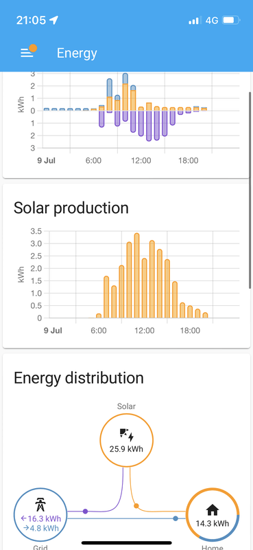

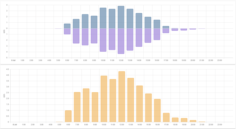

  • Mee_
  • Laatst online: 10-08 15:08

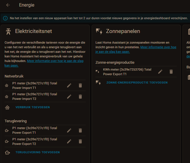

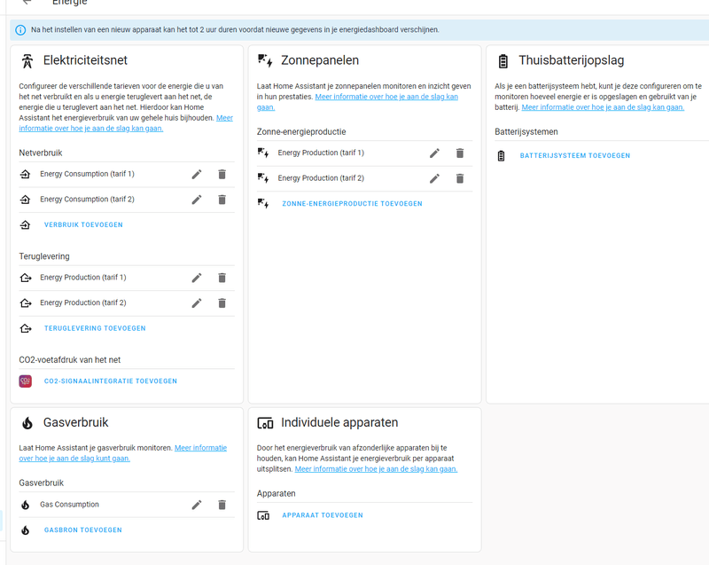

Ik ben enkele dagen geleden begonnen met HA: wat een systeem! We hebben hier een Loxone domoticasysteem draaien maar dat valt mijn inziens toch wel serieus achter qua visualisatie van allerlei zaken. De verbinding tussen Loxone en HA was snel gelegd en nu kan ik mooi alles bedienen/bekijken via HA, inclusief plattegronden met alle temperatuursensoren die in de Loxone Tree-schakelaars zitten. Mooi!
Voorts heb ik ook mijn YouLess meter (verbonden met P1 van digitale meter) en SunnyBoy mooi kunnen importeren in HA, maar daar loopt het wat fout. Ik zou namelijk graag mijn netto verbruik zien als de zonnepanelen aan het terugleveren zijn. Stel dat die 4000W aan het leveren zijn en Youless geeft een momentaan verbruik van -3500W aan, dan weet ik dat ik momenteel 500W aan het verbruiken ben.
Maar die 'netto' verbruikwaarde heb ik dus niet. Mede daardoor denk ik ook dat HA mijn verbruik niet mooi bij houdt, ik krijg zo een grafiek na een zonnige dag:
Afbeeldingslocatie: https://tweakers.net/i/W8UBMplmzixtLcvrxusWKcFbF6U=/800x/filters:strip_exif()/f/image/7DwbDDqO787aS5sksOTikc3m.png?f=fotoalbum_large
Hoe lossen jullie dit op?
Alvast bedankt!

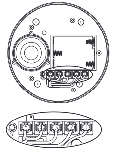

  • Septillion
@water_escape Probeer ook alleen maar op afstand te bedenken hoe-wat-waar :)
@tagican Dat gaat dus niet werken want zonder groen doet hij niets...
Maar nu je de bel gepost hebt zie ik dat het een "nep" ding-dong ofwel elektronische ding-dong is. Zou mij niets verbazen als deze permanent spanning nodig heeft. Immers kan een elektronische ding-dong niet mechanisch nagalmen / dong'en.
Dan wordt het wel even belangrijk welk van de twee 'doorbell' uitgangen de geschakelde is en welk niet. Gelukkig geeft dit plaatje dat weg:
Afbeeldingslocatie: https://www.zuidwijk.com/wp-content/uploads/2021/04/IMG_1676-scaled.jpeg
De onderste 'AC/DC in' zit on-onderbroken vast aan de onderste 'Doorbell'. Als ik over onder en boven spreek doel ik dan ook op deze orientatie van het bord ('Switch' terminal aan de bovenzijde).
Aansluiten is dan als volgt:
  1. Rood aan 'Switch'
  2. Blauw aan 'Switch'
  3. UTP-blauw aan de onderste 'Doorbell'
  4. UTP-oranje aan de bovenste 'Doorbell'
  5. AC1 (trafo) aan onderste 'AC/DC in'
  6. AC2 (trafo) aan de bovenste 'AC/DC in' en aan UTP groen
Laatste zou ik dan niet meer in mid-air doen maar ze beide onder de trafo of 'AC/DC in' klem doen.

  • Illusion
  • Laatst online: 01:07
Illusion
(the art of)
Mee_ schreef op vrijdag 8 juli 2022 @ 23:20:
Alvast bedankt!
Heb je in het energy panel zowel:
-energy consumption onder “grid consumption”
-energy production onder “return to grid”
-today’s PV generation onder “solar panels”
Geconfigureerd? Dan zou het vanzelf goed moeten gaan.
Plaats anders even een screenshotje van je energy config

tagican schreef op vrijdag 8 juli 2022 @ 20:12:
AC1 naar AD/DC
AC2 naar AD/DC
@tagican UTP is krachtig genoeg voor deze zwakstroom, en voor de zekerheid 2 kabels per aansluiting gebruikt (oranje + oranjewit ipv alleen oranje bijvoorbeeld).
FYI @htca
@Septillion misschien begrijp ik je aansluit verhaal nog niet helemaal :). Welke aansluiting nu precies boven . onder is.
Voor de veiligheid en zekerheid even naar boven geklommen, en zo zit het in de dingdong aangesloten:
Afbeeldingslocatie: https://tweakers.net/i/yKPGG4xDOTXNmWiYuOB8DPUy7Ts=/800x/filters:strip_icc():strip_exif()/f/image/SEuzNSLm8FNl1KfJR2CHHpAZ.jpg?f=fotoalbum_large
Water-Escape
  • Septillion
@water_escape Yep, heeft dus permanent spanning nodig.
En voor onder en boven:
Afbeeldingslocatie: https://tweakers.net/i/qDinZiZiZPFxizY16MkscDjwLHs=/x800/filters:strip_exif()/f/image/7PjcyMm0DepCX7voj0P5JwMG.png?f=fotoalbum_large
Of andere kant:
Afbeeldingslocatie: https://tweakers.net/i/y7-yrbg1Qr9VBTUT1cvQ0F0UlJI=/full-fit-in/4000x4000/filters:no_upscale():fill(white):strip_exif()/f/image/ESbLIYDncKJKseykC1QLpULB.png?f=user_large
  • water_escape
Septillion schreef op zaterdag 9 juli 2022 @ 14:54:
Of andere kant:
Nu zie ik wel, dat ik een nieuwe versie heb..en er geen boven onder is, maar links rechts denk ik :)
Afbeeldingslocatie: https://tweakers.net/i/t4AZ4kbmVWb0yukTFGrWH9UKJPQ=/x800/filters:strip_icc():strip_exif()/f/image/3SgtNP7jeXi26OuxXgnVhrUX.jpg?f=fotoalbum_large
Afbeeldingslocatie: https://tweakers.net/i/lu3WplxiZON5qLb1sP1xsPa9aMM=/x800/filters:strip_icc():strip_exif()/f/image/Z1Tvwnp10r5Bd1YPKPm09i3o.jpg?f=fotoalbum_large
Water-Escape

  • htca
Of andere kant:
Volgens mij heeft ie alleen permanent stroom nodig als je een verlichte drukker hebt. Verder zijn er 2 drukkers ondersteund:
https://support.resideo.c...tDocuments?language=nl_NL
Op je slimmedeurbel; punt 1 en 3 (2 en 3) van je Honeywell op de Bell, de drukker op de switch en de voeding op de ac. Alles is wisselstroom, polariteit maakt niet uit.
  • Shattering

  • water_escape
htca schreef op zaterdag 9 juli 2022 @ 16:47:
Ik volg je even niet.
Ik heb buiten een ouderwetse drukknop, niet iets wat bij de Honeywell zat.
Water-Escape

  • Mee_
Illusion schreef op zaterdag 9 juli 2022 @ 12:01:
Dat was het, ziet er veel beter uit nu. Bedankt!

  • htca
water_escape schreef op zaterdag 9 juli 2022 @ 20:11:
Er bestaan drukkers met een lampje erin. Die worden ondersteund door je dingdong. Als je die dus niet hebt kun je dat ook negeren en heeft je dingdong geen permanente spanning nodig.
Ik meen me te herinneren dat je 2 knoppen had? Maar maar 1 wil overhouden?
Anyway, check even het schema in de link die postte; daar staat het aansluit schema voor je dingdong in (onderste plaatje).
De twee draden van de drukker gaan op de switch aansluiting van de slimme deurbel
De twee draden van de voeding op AC van de slimmedeurbel
En twee draden van de dingdong gaan naar de Bell van de slimme deurbel

ngommers schreef op zaterdag 9 juli 2022 @ 16:21:
Ik doe vast iets fout maar krijg hem niet werkend. Heb in de configuration.yaml de huidige code verwijdert en de nieuwe code terug gezet met daarbij de naamaanpassing naar MHI-AC-Ctrl-Zolder want zo heet die bij mij. Na herstarten van Home Assistant zie ik ineens in onder entiteiten climate.mhi_ac_ctrl_zolder met integratie MQTT en climate.mhi_ac_ctrl_zolder met integratie Klimaat, welke ik ook selecteer ik kan de airco niet aansturen.
Wat doe ik fout?
Heb je met mqtt explorer gecheckt of de MHI inderdaad onder deze topics praat?
Connect naar je mqtt broker.
  • Septillion
@htca Dan had hij nu dus prima gewerkt met UTP-groen niet aangesloten... Dat is niet het geval.
En zoals gezegd is het voor een elektronische ding-dong ook wel logisch. Waar een mechanische gewoon de dong kan laten horen als de zuiger weer uit de magneet komt heeft de elektronische wel een uitdaging zonder permanente spanning. Zou je aardige condensator voor nodig hebben met alle oplaad gedoe van die.
@water_escape Ah, die had ik wel gezien maar door de hier geplaatste plaatjes ging ik van de oude uit. Ik kan op de nieuwe niet exact de sporen zien maar kan denk ik wel uit gaan dat ook hier de - de niet onderbroken draad is.
Het wordt dan
Afbeeldingslocatie: https://tweakers.net/i/HN0eEaM1sQBkO-qGZQrdrgl-KZk=/800x/filters:strip_exif()/f/image/lAw9jTcJCYoBVC5e5oyLJJio.png?f=fotoalbum_large
Met
  3. UTP-blauw aan de B 'Doorbell' / 'Bell'
  4. UTP-oranje aan de A 'Doorbell' / 'Bell'
  5. AC1 (trafo) aan A 'AC/DC in' / 'AC'
  6. AC2 (trafo) aan de B 'AC/DC in' / 'AC' en aan UTP groen
  • water_escape
htca schreef op zaterdag 9 juli 2022 @ 21:52:
Klopt. volgens die handleiding heb ik de dingdong aangesloten vroeger.
Note: ik heb 1 belknop en dat blijft zo.
De groene utp kabel heeft dus spanning nodig zoals @Septillion omschreef. Zonder die werkt niks.
Maar ik weet nu nog niet hoe het op mijn ESP aangesloten moeten worden omdat deze anders is dan de afbeelding van @Septillion
EDIT: ik post tegelijk met @Septillion :) Als je op mijn foto van de achterkant inzoomt, zie je de sporen. Maar vanaf de ac/dc zitten geen sporen....

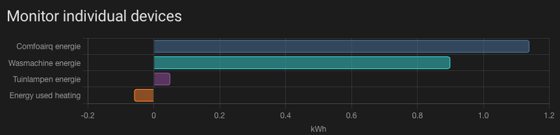

Hoe werkt het tegenwoordig met het energy dashboard? Ik heb een ESPhome sensor:
YAML:
    ## Energy used heating
  - platform: template
    name: "Energy used heating"
    icon: mdi:heat-wave
    device_class: energy
    state_class: total_increasing
    unit_of_measurement: "kWh"
    accuracy_decimals: 3
    lambda: |-
      return id(mitsubishi_heating_kwh).state + (id(mitsubishi_heating_wh).state/100);
    update_interval: 60s

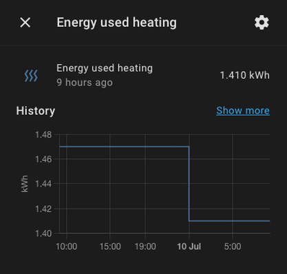

Die geeft keurig iedere 24 uur een waarde. Maar als ik hem aan het energy dashboard toevoeg krijg ik ook negatieve waardes:
Afbeeldingslocatie: https://tweakers.net/i/zGdlXPYJpHlPIi6Elw5MtIqJ8oc=/800x/filters:strip_exif()/f/image/fb8MBQ658xxGNsGa9KtcSVAh.png?f=fotoalbum_large
De laatste waarde is lager dan de voorlaatste waarde, waardoor dit veroorzaakt wordt:
Afbeeldingslocatie: https://tweakers.net/i/MU3xVbwoqB0A5G0YGWjQ9cevEPk=/full-fit-in/4000x4000/filters:no_upscale():fill(white):strip_exif()/f/image/kg6uzZCdigMAfrcyoKKL43RG.png?f=user_large
In het verleden heb ik dit wel eens opgelost met customize zaken, maar dat schijnt niet meer zo te werken. Maar hoe werkt het nu dan wel? Hoe krijg ik voor elkaar dat iedere nieuwe waarde gewoon wordt opgeteld?
Op basis van wat ik nu kon vinden gok ik dit, maar kan iemand dat bevestigen? :)

  • Septillion
water_escape schreef op zondag 10 juli 2022 @ 09:03:
Dan zitten ze aan de andere kant :)

Vorkie schreef op zondag 10 juli 2022 @ 08:37:
Dank hij bleek in een subtopic te zitten.

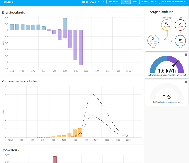

Vraagje: Ik heb het energie dashboard al een tijd draaien, maar krijg geen waarde in 'zelf verbruikte zonne-energie'
Afbeeldingslocatie: https://tweakers.net/i/XP-A5dq_Z9PYuaJTEOmHd0dGbL0=/800x/filters:strip_exif()/f/image/e6A1dYZsnjrEdwyozUDNDOmM.png?f=fotoalbum_large
Heb de volgende entiteiten ingevuld:
Afbeeldingslocatie: https://tweakers.net/i/h4sdE2GryFdgNl3bbL530p8FMcw=/800x/filters:strip_exif()/f/image/WR7903pgxSJIwbVX9m4iOn6J.png?f=fotoalbum_large
Iemand enig idee hoe dit kan komen?
  • htca
Septillion schreef op zondag 10 juli 2022 @ 09:03:
Het wordt dan
Met
Let op... de nummering op de tekening is anders dan je denkt (namelijk omgekeerd niet van links naar rechts):
Afbeeldingslocatie: https://tweakers.net/i/f7VKgYBsJHXNZx_3f4vYwtfMLRo=/full-fit-in/4000x4000/filters:no_upscale():fill(white):strip_exif()/f/image/Nh97a7ryQVoJxl78xLtxwZMU.png?f=user_large
Afbeeldingslocatie: https://tweakers.net/i/pmim4dVXRg_F1B_3zMOvqbxdGH4=/full-fit-in/4000x4000/filters:no_upscale():fill(white):strip_exif()/f/image/e9sYQvkqgjG6OKruEdL92pYw.png?f=user_large
Ik verwacht dat klem 3 en 4 van dit schema gelijk zijn (lees effectief dezelfde aansluiting zijn).
Dat de bel niet werkt als je groen niet aansluit is logisch; daarmee wordt het circuit gesloten.
De dingdong op de "Bell" aansluiten met een draad op de meest rechtse (of de tweede van rechts) en de middelste klem. (niet mechanische bellen kunnen ook op die manier werken ;-)). Ik denk ook dat het geen mechanische dingdong is maar een "speakertje" (dat ook op de foto staat). Ik twijfel een beetje of je dan 4-5 nog moet aansluiten of niet. Je zou dat even kunnen testen (eerst zonder ESP eraan). Het aansluitschema lijkt te zeggen dat je dan 3AA moet plaatsen, maar is daar niet echt duidelijk in (want waarom zou je de drukker dan nog met 8VAC voeden namelijk als je alleen hoeft te sluiten).
Test om dat te checken:
Beltrafo 1 naar klem 3 van de dingdong
Beltrafo 2 naar deurdrukker
Andere draad van de deurdrukker naar klem 1 (meest rechts)
Als dat werkt, kun je de ESP ertussen zetten (en vergeet de rest hieronder).
Als dat niet werkt:
Beltrafo 1 naar klem 3 van de dingdong + naar klem 4 van de dingdong
Beltrafo 2 naar deurdrukker + naar klem 5 van de dingdong
En dan nog eens testen.
[ Voor 15% gewijzigd door htca op 10-07-2022 14:42 ]
  • Gizz
  • Laatst online: 21:14
Gizz
Dunder-Mifflin, Inc.
@Villager de namen die je in dat scherm ziet heb je zelf ingevuld, dus het is niet helemaal duidelijk wat er precies achter zit.
Wat mij wel direct opvalt is dat bij je zonnepanelen en teruglevering nu dezelfde namen staan. Als dit ook op de achtergrond dezelfde entiteiten zijn, dan heb je een probleem. Je hebt namelijk 3 waardes nodig (maal 2 als je met hoog en laag tarief werkt):
  1. Bij je meter (P1 of op een andere wijze): import vanuit het net
  2. Bij je meter (P1 of op een andere wijze): export naar het net
  3. De directe opwek van je zonnepanelen, los
Het lijkt erop dat jij zowel bij teruglevering (waarde 2 uit bovenstaand lijstje) als bij zonnepanelen (3 uit het lijstje) nu hetzelfde gebruikt. Dus 2x de waarde van 2, of 2x de waarde van 3. Klopt mijn aanname?
Wat je namelijk ziet is dat je vanaf een uur of 12:00 alleen maar teruglevert en je huis 0,0 verbruikt.
[ Voor 6% gewijzigd door Gizz op 10-07-2022 14:34 ]

  • Septillion
@htca Grappig, dat plaatje heb ik niet gevonden. Dat 3 en 4 aan elkaar zit had ik inderdaad ook bedacht. Maar grap is dat op de manier zoals in je plaatje de knopjes precies naar de andere trafo pool gaan dan nu aangesloten en in de quick start. Zou je kunnen proberen inderdaad. Maar moet de ding-dong aardig wat power bufferen voor de dong.
Aan de andere kant, alle draden liggen er al. Als je het aan sluit zoals ik had geschets is het 100% zoals nu maar dan de ESPhome doorbell in de plaats van de drukknop.

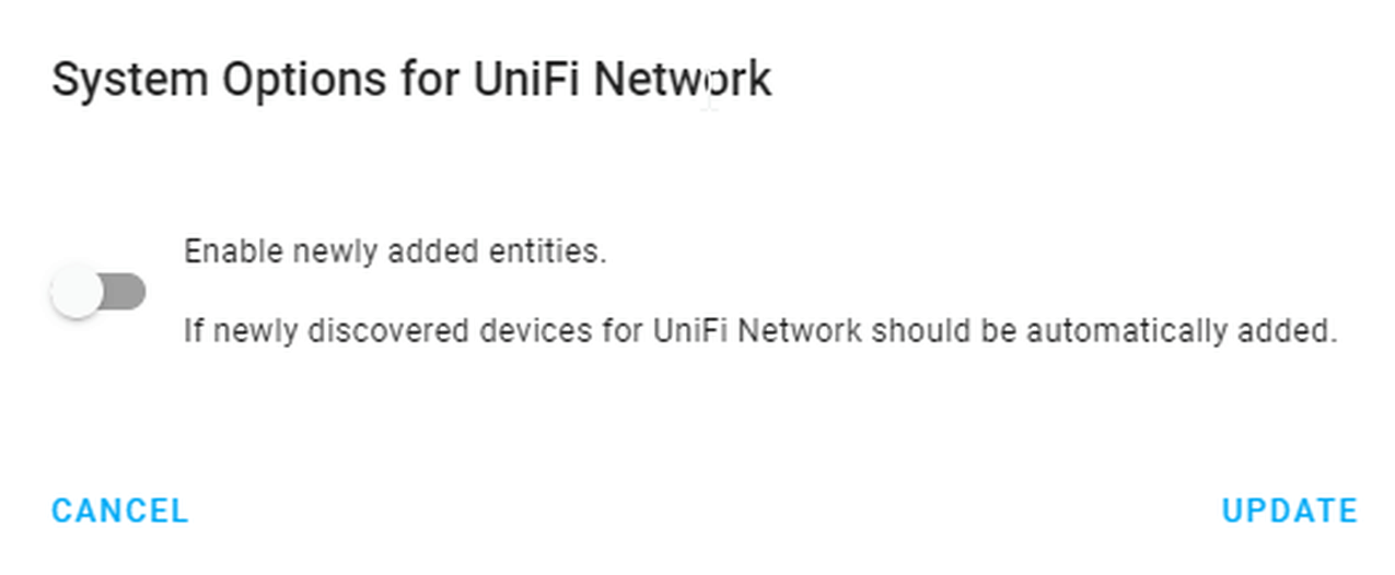

Eraser127 schreef op zondag 10 juli 2022 @ 15:34:
Heeft iemand ervaring met missende device trackers? Ik gebruik sinds kort een Galaxy S20 Enterprise van de baas, maar nu krijgt deze geen device-tracker via m'n Unifi netwerk in Home Assistant. Hierdoor mis ook verschillende meldingen omdat de status niet op Home staat, omdat die device tracker niet aanwezig is.
De andere telefoons zijn gewoon aanwezig. Ik kan me ook niet herinneren dat hier iets aan veranderd is.
Ik ken de Unify integratie niet, moet je daar nog iets in doen wellicht? Kan me voorstellen dat niet alle nieuwe WiFi devices automatisch als device_tracker in HA geïmporteerd worden (hallo printer!)
Daarnaast: kijk in je S20 even bij de WiFi instellingen van je netwerk en zorg dat je "telefoon MAC" in plaats van "willekeurig MAC" hebt geselecteerd. Anders meldt je telefoon zich steeds aan met een ander MAC adres en heeft Unify dus geen idee dat het steeds om dezelfde telefoon gaat.
De unifi integratie importeert standaard elke nieuwe device die in het netwerk aangetroffen wordt en maakt daar een device tracker van. Meestal wil je dat niet, daarom is er een optie om niet automatisch nieuwe entities toe te voegen. Waarschijnlijk staat die uit. Deze staat echter niet in de normale configuratie, maar die staat bij de integratie onder de 3 puntjes en "system options".
Afbeeldingslocatie: https://tweakers.net/i/1BfSX1ACA0POSFFHf9GnxNpXsUA=/full-fit-in/4000x4000/filters:no_upscale():fill(white):strip_exif()/f/image/SGTA4VGRwMI9UFCL6qrcrYHl.png?f=user_large
(die moet je dan even tijdelijk weer aanzetten)
en vergeet ook voor je netwerk niet Mac-Adress randomization uit te zetten, anders maakt hij voor elke willekeurig gegenereerd mac adress een nieuwe entity.

  • DikkieDick
  • Laatst online: 02-06 12:56
Villager schreef op zondag 10 juli 2022 @ 14:22:
Ik zie dat je bij zowel de teruglevering als zonnepanelen dezelfde entiteit hebt. Bij mij ziet dat er anders uit. Ik heb overigens een 'domme' omvormer die ik middels een kwhmeter slimmer heb gemaakt.

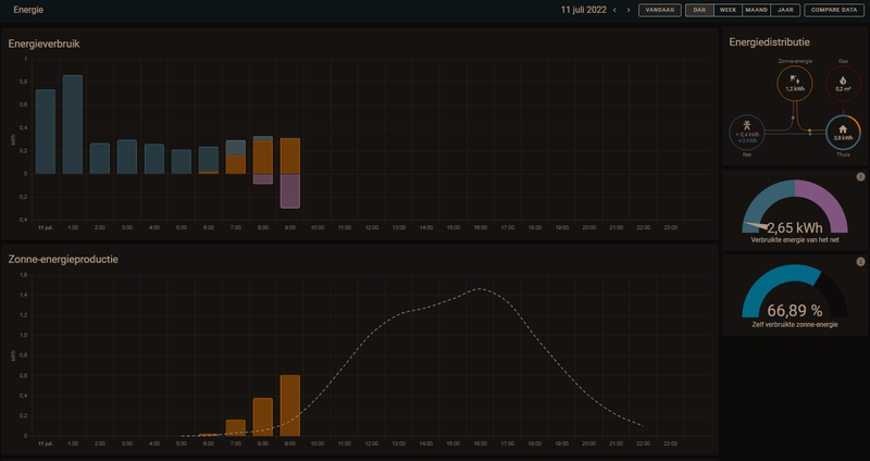

Bij mij ziet het dashboard er sindsdien zo uit:
Afbeeldingslocatie: https://tweakers.net/i/LVXWb875wBZzTmYAvj5ZZgu_ZBQ=/800x/filters:strip_exif()/f/image/546GD7joqPduemsKSyqquKoy.png?f=fotoalbum_large
De instellingen:
Afbeeldingslocatie: https://tweakers.net/i/DB2TOKYOkQ-Vgq1-jO9P4HgLz9k=/full-fit-in/4000x4000/filters:no_upscale():fill(white):strip_exif()/f/image/Ej229GprNgUxJiscQWm7r6FN.png?f=user_large
Als ik in je grafiek kijk lijkt het ook wel of roze gelijk is aan het geeloranje. En dat valt wel te verklaren vanuit de instellingen. Moet je voor de zonnepanelen niet andere entiteiten hebben?
Overigens een vraagje: ik zie bij jou 2 lijnen voor de voorspelling. Overigens merk ik dat die voorspelling voor mijn adres amper overeen komt. Meestal is ie te negatief.
Note: ik heb de namen van die entiteiten niet (meer) gewijzigd. Moest onlangs ze weer opnieuw toevoegen en had geen zin in dat gedoe. Maar netjes is anders. :-)
Note 2: Grappig, ik reageerde ook al vrijdag op een bericht en die grafieken terugkijkend lijkt het er ook op dat deze persoon ook zelfde waardes in het roze en geeloranje had. Lees ook dat het was opgelost.
[ Voor 13% gewijzigd door DikkieDick op 11-07-2022 10:51 ]

  • water_escape
Septillion schreef op zondag 10 juli 2022 @ 20:23:
Dit is helemaal gelukt nu. Mijn dank. De ESP zit ertussen en de bel doet het nog :).
Ik heb deESP yaml gebruikt dat hij 3x af gaat nu.
Ik kan niet vinden wat ik in HA in de configuration.yaml moet toevoegen om aan de deurbel automations te gaan koppelen. Ik zie alle ESPupdate entity. Is hier een manual-ish van of kan je mij op weg helpen?
Water-Escape
