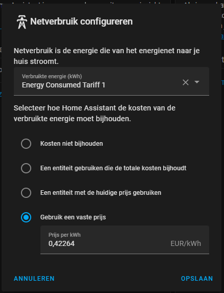

Wat is de beste manier om om te gaan met wijzigen van energie contract en dus nieuwe tarieven (of uberhaupt wijzigen tarieven gedurende contract)?
Tot nu toe had ik een statische prijs gezet in het Energie dashboard van HA, maar sinds paar dagen over naar nieuwe leverancier. Hoe gaat HA om met een wijziging van deze waarde, want wil ik natuurlijk niet dat nieuwe tarieven worden gebruikt voor de gegevens uit het verleden. Is het dan beter om een losse entity aan te maken met huidige prijs (optie use entity with current price)?

CuttingStorm schreef op vrijdag 1 juli 2022 @ 09:31:

@CuttingStorm HA rekent met de nieuwe prijs vanaf het moment dat je die invoert. Aan data uit het verleden wordt niks veranderd.
Dus simpelweg je nieuwe prijs invoeren, verder hoef je niets te doen :)

prekz schreef op vrijdag 1 juli 2022 @ 10:36:
Hoe / waar kan je deze prijzen invoeren?
Ik wist eerlijk gezegd niet van dat bestaan af dus ik ben even aan het zoeken geslagen, ik heb een slimmelezer (van marcel zuidwijk). Maar binnen dat device kan ik nergens een contract waarde instellen.
Bij het energiedashboard (/config/energy) kan je bij netverbruik en teruglevering op de sensoren wat keuzes maken m.b.t. de prijzen:
Dit gaat over het Energy dashboard. Instellingen daarvoor kan je vinden in Setting -> Dashboards -> Energy.

Dankje!
Mooi moment om direct aan te passen met de nieuwe tarieven van vandaag

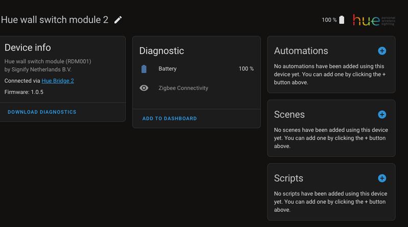

  • water_escape
  • Laatst online: 18:17
The__Virus schreef op vrijdag 1 juli 2022 @ 11:39:
Via Zigbee2MQTT kun je de Conbee stick gebruiken:
https://www.zigbee2mqtt.io/guide/adapters/#recommended
Dan kun je alles via Zigbee2MQTT in de webUI regelen met koppelen.
Maar ook via Hue komt alles gewoon in Home Assistant terecht, op precies dezelfde manier aan te sturen (vanuit gebruikersperspectief).
Ik gebruik beide oplossingen (alleen met een simpele CC2531 Zigbee stick), omdat niet al mijn Zigbee devices met Hue praten.
Er zijn twee zaken waar je rekening mee kunt houden:
de grootte van je Zigbee netwerk: het is een mesh netwerk. Heb je voldoende apparaten op netstroom om een goed dekkend netwerk te maken? Zitten die op Hue of Conbee?
Ik heb daarnaast bewust zoveel mogelijk verlichting op Hue aangesloten: ik kan alles via Home Assistant bedienen, maar indien de server crasht blijven alle lampen gewoon werken via de Hue app. Ik vond het een must om zo'n backup te hebben. Hue is 100% stabiel, Home Assistant hooguit 99% uit eigen ervaring. Voordeel van Home Assistant is wel dat je van je Zigbee configuratie een backup kunt maken, dus je hoeft nooit zorgen te maken dat alles opnieuw moet koppelen indien je bridge overlijdt. Zo'n backup mechanisme heeft Hue helaas (nog steeds) niet, die kan wel migreren naar een nieuwe bridge maar dan moet de oude nog werken. Maar de Hue bridge heeft me al 3 jaar lang geen één keer in de steek gelaten. Home Assistant is veel uitgebreider en daarom ook kwetsbaarder, daar al gehad dat het eventjes niet meer werkte. Dan is het vervelend als je uren danwel dagen in het donker zou moeten zitten.
Ik heb een combinatie. Ik heb 2 Hue bridges (maar wil er niet nog meer bij hebben) en veel lampen direct via Conbee stick.
Op de conbee zitten idd ook veel powered devices (lampen of stopcontacten).
Mijn vraag gaat vooral specifiek over de Hue Wallswitch. Ik kan vooral vinden dat HA die niet ondersteund (maar dat zijn oudere berichten).
En ik wil ze het liefst aan Conbee hebben om de Hue bridge niet vol te krijgen (dit is weer een setje van 12 lampen en die wallswitch)
Ik heb al een Hue wallswitch via Hue gekoppeld, en deze zie ik niet in HA terug namelijk.

water_escape schreef op vrijdag 1 juli 2022 @ 12:15:
Zie je hem ook niet onder je Hue intergratie dan? Daar staan ze bij mij namelijk ook allemaal. Zowel FoH als Hue schakelaars
  • water_escape
Toppe schreef op vrijdag 1 juli 2022 @ 12:22:
Ja sorry, daar staat hij wel tussen. Maar ik kan er niks mee doen...
Hier zou ik dezelfde "settings" als in de Hue app verwachten. Het koppelen aan de lampen en scenes om te toggelen.

Water-Escape

water_escape schreef op vrijdag 1 juli 2022 @ 12:26:
Rechts op het plusje bij automatiseringen klikken, dan krijg je wel wat opties :)

Toppe schreef op vrijdag 1 juli 2022 @ 12:32:
Klopt, die werken goed bij een zigbee schakelaar. Maar niet bij de wallswitch helaas.
Het gaat om dit apparaat: https://github.com/zigpy/zha-device-handlers/issues/858 / https://www.philips-hue.c...elaarmodule/8719514318045

water_escape schreef op vrijdag 1 juli 2022 @ 12:39:
Ah sorry! Dacht dat je een andere schakelaar had, ben het bestaan van deze module een beetje vergeten :(

Toppe schreef op vrijdag 1 juli 2022 @ 12:41:
Ik denk voor nu veiligste optie om aan een hue bridge koppelen. Kijken welke het gaat trekken want beide al 50+ devices.

water_escape schreef op vrijdag 1 juli 2022 @ 12:44:
Ik heb deze in gebruik via zigbee2mqtt met een zzh! stick. Op deze manier kan ik hem gebruiken in HA dmv AppDaemon/ControllerX. Zeer tevreden mee. Hiermee kan je behoorlijk wat custom actions maken. Ik kwam hierop door de duidelijke en uitgebreide review van Tweaker JDFS. ControllerX heeft erg goede documentatie dus daar zou je een eind mee moeten komen.

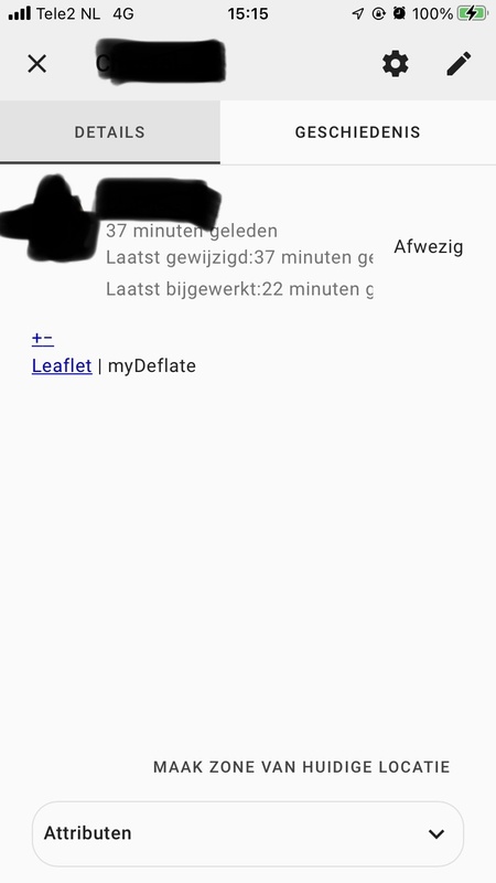

Afbeeldingslocatie: https://tweakers.net/i/3URC7HL084bIsFaupolBv34nejk=/x800/filters:strip_icc():strip_exif()/f/image/41WH1XgzLAUTrTaL7U4cakfn.jpg?f=fotoalbum_large
Maar daarnaast zijn ook mijn tabs soms ‘kapot’ waarbij ze niet klikbaar zijn en zonder layout zijn. Alleen 12345 bij editen gridcard en alle iconen van de tabs van m’n dash zijn ‘op elkaar gepropt’.
EDIT: Blijkbaar is AnthonMS zijn MyCardBundle iets te vluchtig aan t updaten. In de laatste dagen al VEEL updates van die bundle gehad, nu net ook, met herladen waren de pagina's weer ok. Dus OF het Herladen heeft het gefixt of de bundle was buggy..

Koepert schreef op vrijdag 1 juli 2022 @ 15:21:
K heb bij mijn vrouw (beide iPhone trouwens) ook n paar keer de location weer moeten uit/aan zetten. Maar momenteel (in de hoek geografische) heb ik dit bij elke (ook browser_mod pop-up met een card er in, maar ook reguliere map cards) hetgeen waar leaflet staat.
Misschien je plaatje wat beter censureren, we kunnen er doorheen lezen 😅

Darkwings schreef op vrijdag 1 juli 2022 @ 15:24:
Ja k zag t ook.. Was ff snel op mn GSM.. Daar was t wel goed :P
Maar ach.. zo'n probleem is t nou ook weer niet.. Ziet er nu alleen wat kansloos uit..

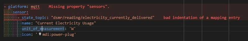

Aaargh... Kan iemand mij uitleggen wat ik hier verkeerd doe.
Probeer mijn dsmr via mqtt uit te lezen, aangezien de telnet verbinding niet geheel stabiel is.Afbeeldingslocatie: https://tweakers.net/i/rtobjwSHKts-BCf3C-oCCUErd2g=/800x/filters:strip_icc():strip_exif()/f/image/M9WKeikCB6Kq6BFIvyMAdnkZ.jpg?f=fotoalbum_large
- platform: mqtt
    sensor:
      - state_topic: "dsmr/reading/electricity_currently_delivered"
        name: "Current Electricity Usage"
        unit_of_measurement: 'W'
        icon: 'mdi:power-plug'
Dit heb ik in een aparte sensor.yaml om mijn config overzichtelijk te houden.
Maar ik snap echt niet waarom studio code server blijft klagen, heb het idee dat ik alle combinaties al getest heb.
Duwtje in de juiste richting zou fijn zijn.

kweetnie schreef op vrijdag 1 juli 2022 @ 17:47:
Probeer mijn dsmr via mqtt uit te lezen, aangezien de telnet verbinding niet geheel stabiel is.[Afbeelding]
- platform: mqtt
    sensor:
Zonder platform? https://www.home-assistant.io/integrations/sensor.mqtt/
  • Rouwette
  • Laatst online: 10-08 18:11
Rouwette
Rouwette.com
Kan niet als het in een sensor.yaml staat.
Platform staat in de configuratie.yaml met het pad naar sensor.yaml
Je mixed het oude en nieuwe format volgens mij door elkaar.
YAML:
- platform: mqtt
Maar let op:
The old format that places configurations under the sensor platform key should no longer be used and is deprecated.
