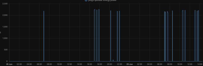

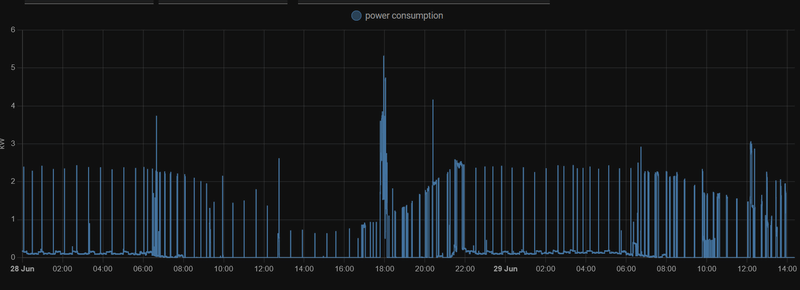

  • CuttingStorm
  • Laatst online: 04-05 08:25
Quooker heb ik op een aparte plug, dus daarvan kan ik inderdaad de spikes zien en relateren.
Spikes gaan de gehele dag door, ook als er energie wordt opgewekt door de panelen. Dan zie je dat er zowel kort hoge vraag (energy consumption wordt uitgelezen via P1) als dat er wordt geproduceerd (P1 registreert teruglevering). Mogelijk zou dit nog te maken kunnen hebben met vraag op andere fase dan op de fase waarop de meeste opwek is (panelen zijn op 3 fase aangesloten, in 3 groepen van ongelijke aantallen en andere exposities (oost-zuid-west)). Je ziet namelijk wel een dip vanaf uur of 2 ontstaan waarbij de regelmatige power vraag lager wordt in vergelijking met periode daarvoor. Mogelijk zit de quooker dus inderdaad op de fase van de panelen op west en zorgt die toch voor deze spikes. Al zie ik veel minder spikes in de data van Quooker zelf. Niet het volledige plaatje dus
Afbeeldingslocatie: https://tweakers.net/i/sIWJQK6ayBqu3tq1Hw7Wlx85Rjg=/800x/filters:strip_exif()/f/image/dIEKR5QNV3cnPYhzY5FTlu99.png?f=fotoalbum_large

  • CuttingStorm
Afbeeldingslocatie: https://tweakers.net/i/Kem64z4tb8XtFUfaKFdBxP-cD-E=/800x/filters:strip_exif()/f/image/RQ1QMiKrh4xaO7WKYzsllJ6K.png?f=fotoalbum_large
Ter referentie zelfde periode voor de Quooker plug. Dit is dus zeker niet de aanstichter van de spikes in de power consumption uit de P1..

  • Septillion
  • Laatst online: 06:28
@CuttingStorm Je meter zou nooit tegelijk verbruik en terugleveren mogen registreren. Is dat wel zo dan heb je misschien een van de meters uit een foute batch (of een config verkeerd). Maar in je plaatje zie ik het niet terug. Wel kan het zijn dat dus in spikes een quooker meer vraagt dan je opwekt en dus als nog spikes in levering hebt.

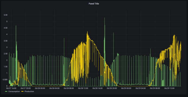

  • CuttingStorm
@Septillion
Even in Grafana P1 power consumption en production gecombineerd. Production is dus wat mijn meter voorbij ziet komen vanuit de panelen (= daadwerkelijk productie - direct gebruik).
Hier zie je duidelijk teruglevering terug lopen (drops) terwijl er ook nog vraag is spike (tussen 12.00 en 16.00). Verder zie je dat het gister in de ochtend heel bewolkt was, waardoor er zeer sterke schommeling was in productie.
Toch maar even van paar verbruikers de stekker uit het stopcontact trekken om te zien of ik het probleem kan isoleren.
Afbeeldingslocatie: https://tweakers.net/i/v_edliqj90QYuOFHYGDWofgnFCY=/800x/filters:strip_exif()/f/image/7icpbddE6WquKAgO8Qo0FmEU.png?f=fotoalbum_large
  • Septillion
@CuttingStorm Maar ik zie mooi constra-spikes in de levering. Ofwel, je hebt gewoon spikes die meer zijn dan je productie. Tijdens een spike is je teruglevering dus 0. Maar door resolutie van je grafiek en/of de tijd in de meter (want de spike is korter dan het P1 pakket interval) kan het zijn dat je niet echt 0 ziet. Meter lijkt me te kloppen dus.
