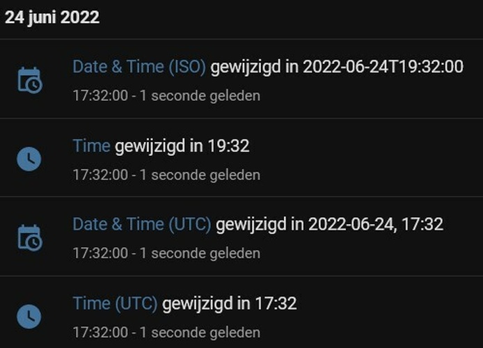

Magic schreef op donderdag 23 juni 2022 @ 08:39:
Misschien een open deur, maar onder Settings => general staat wel de goede tijdszone ingesteld?
Daarnaast weet ik niet precies welke grafiek je gebruikt, maar 1 van de 2 grotere grafiek-plugins (apexcharts-card of minigraph-card) respecteert ook de tijdszoneinstelling niet.
De tijdzone staat op GMT +01:00 Amsterdam.
Zet ik die op een andere, bijv +02:00, dan verandert er niets in de grafiek.
Als ik krijg in de YAML dan zie ik als grafiektype type: history-graph staan. Maar het lijkt er dus op dat die geen tijdzone instellingen accepteert zoals jij zegt.
TheFes schreef op donderdag 23 juni 2022 @ 09:54:
Je Dashboard laat alle tijden zien op basis van je ingestelde tijdzone.
Op de achtergrond worden tijden echter vrijwel altijd in UTC opgeslagen, anders zou je issues krijgen bij het verzetten van de klok. En op dit moment (zomertijd) hebben we 2 uur tijdverschil met UTC.
Maar wel gek / jammer dat het niet in de grafiek wordt overgenomen.
Ik zie het volgende in mijn logboek terug:
Afbeeldingslocatie: https://tweakers.net/i/Hp8--PxdGDpx3orjJw7fzsNtlHc=/full-fit-in/4920x3264/filters:max_bytes(3145728):no_upscale():strip_icc():fill(white):strip_exif()/f/image/wDTzbNVUKdzN4knO5XXHW35p.jpg?f=user_large
Date&Time(ISO) en Time klopt,
Date&Time(UTC) en Time(UTC) klopt niet.
Die laatste wordt dus weergegeven in de grafiek kennelijk.
(eigenlijk best bizar dat elke minuut in het logboek wordt weergeven?)

Pazo schreef op vrijdag 24 juni 2022 @ 19:35:
Dat klopt, want je grafiek blijft gewoon de data in UTC weergeven.
Beide tijden in je logboek kloppen ook gewoon. De tijd in UTC is 2 uur vroeger.
Verder updaten time sensoren nou eenmaal één keer per minuut, dus als jij dit niet exclude uit je logboek of recorder, zal hij ze elk minuut opslaan (, recorder) en melden (logboek).
[ Voor 30% gewijzigd door TheFes op 24-06-2022 22:27 ]

TheFes schreef op vrijdag 24 juni 2022 @ 22:22:
Oke, maar als ik wel de juiste tijd wil hebben moet dus ik een andere grafiek / card gaan gebruiken. Die ik nu gebruik is volgens mij gewoon standaard uit HA. Ik heb HACS geïnstalleerd staan, dus wellicht dat ik daar iets anders vandaan kan halen wat wel de juiste tijd weergeeft.

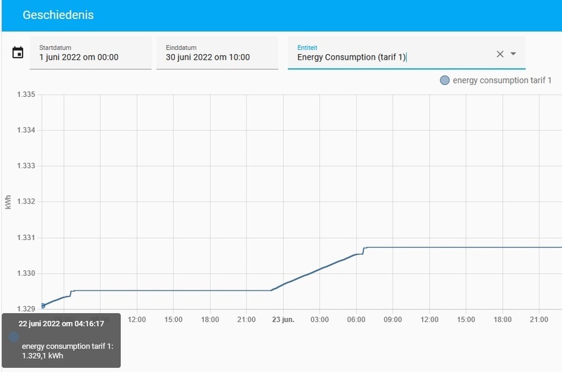

Ik heb jullie hulp nodig. Ineens ben ik alle gelogde gegevens kwijt sinds 21 juni. Gaat me dan vooral om de verbruiksgegevens. Ik kan vanaf 22 juni zien, daarvoor niet.
Voordat ik gekke dingen ga doen, wat kan ik het beste doen? Idealiter restore ik de data uit het verleden zonder de bestaande te beschadigen. Ik heb op 21 juni, naar mijn weten, geen wijzigingen doorgevoerd.
All I had to do was follow the damn train.
  • raymondw
  • Laatst online: 20:12
-CJ schreef op vrijdag 24 juni 2022 @ 23:35:
Alle...
Dat is een vrij ruim begrip, kun je hierin duidelijker zijn?
Je mist verbruik
Wat gebruik je om verbruik te loggen?
Naast verbruik, heb je ook opwek? is dat wel oke?
Sinds 21 Juni
Voor 22 juni niet
MIs je 21 Juni dan ook? Of bedoel je dat er van tijdstip X data mist?
Kun je op 20/21/22 Juni iets zien in de logs?

raymondw schreef op zaterdag 25 juni 2022 @ 00:07:
Alle...
Je mist verbruik
Sinds 21 Juni
Voor 22 juni niet
Ik gebruik DSMR om de meter uit te lezen.
Wat wel vreemd is:
- DSMR heeft gegevens vanaf 22-6 04:16
- Een willekeurige lamp heeft gegevens vanaf 22-6 22:36
- Een smartplug heeft gegevens vanaf 24-6 23:32
Zie bijvoorbeeld verbruik:
Afbeeldingslocatie: https://tweakers.net/i/jH2Nie6DvbF6N2x_hZQ7FzVgfAA=/800x/filters:strip_icc():strip_exif()/f/image/nzsAC3EzC3IOVLZo3695gPjn.jpg?f=fotoalbum_large
Elke entiteit die ik bekijk begint op een ander willekeurig moment. Van voor die tijd dus alle gegevens kwijt voor alle entiteiten.
Logboek is ook leeg voor 22-6. De back-ups heb ik nog wel, waarbij de meest recente vorige week is.
Ter aanvulling; ik gebruik HA nu een half jaar en heb ook nog voldoende schijfruimte beschikbaar.
[ Voor 3% gewijzigd door -CJ op 25-06-2022 10:03 ]

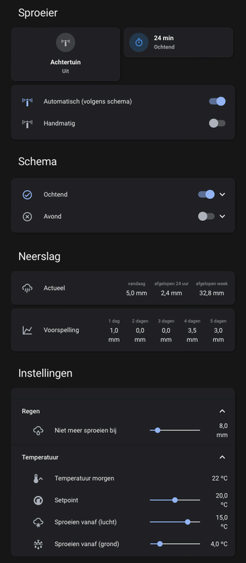

Is die van de Lidl (Parkside) geen optie? Lijkt qua functies hetzelfde. Kostte 30 euro, werkt als een trein (wel met Z2M via een Sonoff-stick, dus geen idee of deCONZ ook compatible is).
Canon | Fujifilm | www.tobiasvanstijn.nl
  • Toppe
  • Laatst online: 22:04

Dan kan je beter zorgen voor wat kleinere openingen in je druppelslang oid. Want op deze manier kost 't wel erg veel batterijen, ben ik bang :)
Verder erg leuk speelgoed, die bewateringscomputers. Op de fora van HA staat een gigantisch project met automatische bewatering. Heb geprobeerd 't te installeren, maar dat kostte zo veel tijd (gedoe met packages, bestandslocaties etc.) dat ik het uiteindelijk heb opgegeven en zelf wat ben gaan maken. Doel was om een vakantie van 3 weken te overbruggen, daar werkte het perfect voor. Het gras staat er prachtig bij O+
Afbeeldingslocatie: https://tweakers.net/i/KMG4LJYBSPymmCeHGIotXmZzYZI=/x800/filters:strip_exif()/f/image/sCB7Fe6VLQvTaIcgIA5SiLEt.png?f=fotoalbum_large
Hij berekent elke nacht hoeveel regen de komende 24 uur gaat vallen en bepaalt vervolgens de sproeiduur o.b.v. standaardtijd (handmatig instellen), temperatuur (t.o.v. handmatig in te stellen setpoint, warmer = langer) en regenverwachting. Gegevens worden uit de sensors van Buienradar gehaald.
[ Voor 9% gewijzigd door tobiasvs op 26-06-2022 22:42 ]
  • Toppe
tobiasvs schreef op zondag 26 juni 2022 @ 22:37:
Eens. Dit is alleen een kant en klare slang die nu om de bomen ligt met een lus en dan weer verder naar de volgende. Tussenruimtes zijn 1,5m waar wél gesproeid wordt maar waar het niet nodig is.
Er ligt nog een losse slang als aanvoer zodat ik die eenvoudig los kan klikken als ik de kliko even wil omspoelen en dergelijke.
Nice! Eerst dit werkend maken, dan verder kijken naar dit soort informatie. Heb gelukkig zelf ook een weer station die accurater is dan de buienradar hier dus dat scheelt!
Welk project bedoel je precies? Zelf gebruik* ik HA Smart Irrigation en dat was 1x klikken in HACS om te installeren :) Die integration houdt rekening met o.a. neerslag, zon, wind, lucht, soort grond en kan werken op basis van online bronnen, sensoren in je tuin of een combinatie van beide.
Gedoe met packages en bestandslocaties zou je eigenlijk niet/nauwelijks moeten hebben als je HACS gebruikt voor custom integrations en dergelijke?
De integration is nu alleen geïnstalleerd, moet nog even tijd vinden/maken om mijn sensoren en zo in te stellen :P

Gizz schreef op maandag 27 juni 2022 @ 09:15:
Hmm, dan moet ik die maar eens gaan bekijken. Ik was op My Garden Irrigation uitgekomen. Die heeft echt 10 extra add-ons, handmatige sensors, packages en zo nodig om fatsoenlijk te werken. Uiteindelijk had ik het bijna werkend en toen bleek 't ontzettend traag te werken. Daarom maar in z'n geheel weer verwijderd. Misschien is die link van jou wel wat! :)
Dat ziet er echt goed uit. Ik zit te prutsen met HAsmartirrigation, maar lukt mij niet zo'n mooi dashboard te krijgen.
Zou je je YAML files kunnen delen? Ben erg benieuwd hoe je dat met buienradar en je dashboard gedaan hebt.

-CJ schreef op zaterdag 25 juni 2022 @ 10:02:
Wat wel vreemd is:
Heeft iemand hier nog een tip of een inzicht? Als er nog manieren zijn om de oude data te checken via een DB-tool hoor ik het ook graag, al zou ik liever alles restoren of een samenvoeging doen (als de oude data er nog is).

  • tobiasvs
tobiasvs
Tobias
gomaster schreef op maandag 27 juni 2022 @ 11:18:
Tuurlijk.
Dashboard
24
25
26
27
28
29
30
31
32
33
34
35
36
37
38
39
40
41
42
43
44
45
46
47
48
49
50
51
52
53
54
55
56
57
58
59
60
61
62
63
64
65
66
67
68
69
70
71
72
73
74
75
76
77
78
79
80
81
82
83
84
85
86
87
88
89
90
91
92
93
94
95
96
97
98
99
100
101
102
103
104
105
106
107
108
109
110
111
112
113
114
115
116
117
118
119
120
121
122
123
124
125
126
127
128
129
130
131
132
133
134
135
136
137
138
139
140
141
142
143
144
145
146
147
148
149
150
151
152
153
154
155
156
157
158
159
160
161
162
163
164
165
166
167
168
169
170
171
172
173
174
175
176
177
178
179
180
181
182
183
184
185
186
187
188
189
190
191
192
193
194
195
196
197
198
199
200
201
202
203
204
205
206
207
208
209
210
211
212
213
214
215
216
217
218
219
220
221
222
223
224
225
226
227
228
229
230
231
232
233
234
235
236
237
238
239
240
241
242
243
244
245
246
247
248
249
250
251
252
253
254
255
256
257
258
259
260
261
262
263
264
265
266
267
268
269
270
271
272
273
274
275
276
277
278
279
280
281
  - theme: Backend-selected
    title: Tuin en planten
    path: tuin
    icon: mdi:flower
    type: custom:masonry-layout
    badges: []
    cards:
      - type: vertical-stack
        title: Sproeier
        cards:
          - type: horizontal-stack
            cards:
              - type: custom:mushroom-entity-card
                entity: switch.sproeier_achtertuin
                use_entity_picture: false
                hide_icon: false
                fill_container: false
                layout: vertical
                icon_color: blue
                tap_action:
                  action: toggle
              - type: conditional
                conditions:
                  - entity: input_boolean.sproeier_ochtend
                    state: 'on'
                  - entity: input_boolean.sproeier_master
                    state: 'on'
                card:
                  entity: sensor.sproeier_bewateringstijd_ochtend
                  primary_info: state
                  secondary_info: name
                  tap_action:
                    action: none
                  hold_action:
                    action: more-info
                  double_tap_action:
                    action: more-info
              - type: conditional
                conditions:
                  - entity: input_boolean.sproeier_avond
                    state: 'on'
                    state: 'on'
                card:
                  entity: sensor.sproeier_bewateringstijd_avond
                  primary_info: state
                  tap_action:
                    action: none
                  hold_action:
                    action: more-info
                  double_tap_action:
                    action: more-info
              - type: conditional
                conditions:
                  - entity: input_boolean.sproeier_handmatig
                    state: 'on'
                card:
                  entity: sensor.sproeier_bewateringstijd_handmatig
                  primary_info: state
                  tap_action:
                    action: none
                  hold_action:
                    action: more-info
                  double_tap_action:
                    action: more-info
          - type: entities
            entities:
                name: Automatisch (volgens schema)
                secondary_info: none
            state_color: true
            show_header_toggle: false
        title: Schema
        cards:
          - type: conditional
            conditions:
                state: 'off'
                state: 'off'
            card:
              type: markdown
              content: >-
                Zowel de automatische als handmatige sproeischema's zijn
                uitgeschakeld.
          - type: conditional
            conditions:
                state: 'off'
                state: 'off'
                state: 'on'
            card:
              type: markdown
              content: Er is geen schema ingeschakeld.
          - type: conditional
            conditions:
                state: 'on'
            card:
              type: entities
              entities:
                - type: custom:fold-entity-row
                  head:
                    state_color: true
                  entities:
                    - entity: input_datetime.sproeier_tijdstip_ochtend
                    - type: custom:slider-entity-row
                      entity: input_number.sproeier_timer_ochtend
                      toggle: false
                    - entity: sensor.sproeier_bewateringstijd_ochtend
                    - entity: input_boolean.sproeier_ochtend_maandag
                    - entity: input_boolean.sproeier_ochtend_dinsdag
                    - entity: input_boolean.sproeier_ochtend_woensdag
                    - entity: input_boolean.sproeier_ochtend_donderdag
                    - entity: input_boolean.sproeier_ochtend_vrijdag
                    - entity: input_boolean.sproeier_ochtend_zaterdag
                    - entity: input_boolean.sproeier_ochtend_zondag
                  head:
                    state_color: true
                  entities:
                    - entity: input_datetime.sproeier_tijdstip_avond
                      entity: input_number.sproeier_timer_avond
                      toggle: false
                    - entity: sensor.sproeier_bewateringstijd_avond
                    - entity: input_boolean.sproeier_avond_maandag
                    - entity: input_boolean.sproeier_avond_dinsdag
                    - entity: input_boolean.sproeier_avond_woensdag
                    - entity: input_boolean.sproeier_avond_donderdag
                    - entity: input_boolean.sproeier_avond_vrijdag
                    - entity: input_boolean.sproeier_avond_zaterdag
                    - entity: input_boolean.sproeier_avond_zondag
              state_color: true
          - type: conditional
            conditions:
                state: 'on'
            card:
              type: entities
              entities:
                  head:
                    state_color: true
                  open: true
                  toggle: false
                  entities:
                    - entity: input_datetime.sproeier_tijdstip_handmatig
                      entity: input_number.sproeier_timer_handmatig
                      toggle: false
                    - entity: script.sproeier_handmatig
                      icon: mdi:play
              state_color: true
        title: Neerslag
        cards:
          - type: entities
            entities:
              - entity: sensor.buienradar_rain_last_24h
                type: custom:multiple-entity-row
                state_color: true
                show_state: false
                entities:
                  - entity: input_number.sproeier_regen_vandaag
                  - entity: sensor.sproeier_regen_afgelopen_24_uur
                    name: afgelopen 24 uur
                    state_color: true
                    show_state: true
                  - entity: sensor.sproeier_regen_afgelopen_week
                    state_color: true
                    show_state: true
            state_color: true
          - type: entities
            entities:
              - entity: sensor.buienradar_rain_1d
                icon: mdi:chart-line
                state_color: true
                show_state: false
                entities:
                    state_color: true
                    show_state: true
                  - entity: sensor.buienradar_rain_2d
                    state_color: true
                    show_state: true
                  - entity: sensor.buienradar_rain_3d
                    state_color: true
                    show_state: true
                  - entity: sensor.buienradar_rain_4d
                    state_color: true
                    show_state: true
                  - entity: sensor.buienradar_rain_5d
                    state_color: true
                    show_state: true
            state_color: true
        title: Instellingen
        cards:
          - type: entities
            entities:
                head:
                  type: section
                  label: Regen
                open: true
                entities:
                  - entity: input_number.sproeier_regen_bovengrens
                    name: Niet meer sproeien bij
                head:
                  type: section
                  label: Temperatuur
                open: true
                entities:
                  - entity: sensor.sproeier_temperatuur_maximum
                  - entity: input_number.sproeier_temperatuur_setpoint
                  - entity: input_number.sproeier_temperatuur_minimum
                    name: Sproeien vanaf (lucht)
                  - entity: input_number.sproeier_temperatuur_minimum_grond
                    name: Sproeien vanaf (grond)
            state_color: true

- id: 'xxx'
  alias: Sproeier - temperatuur en regen volgende dag instellen
  description: ''
  trigger:
  - platform: time
    at: '23:50:00'
  condition: []
  action:
  - service: input_number.set_value
    data:
      value: '{{ states(''sensor.buienradar_temperature_1d'') | int}}'

Het zal vast netter geprogrammeerd kunnen worden, maar goed, dit werkt :)
