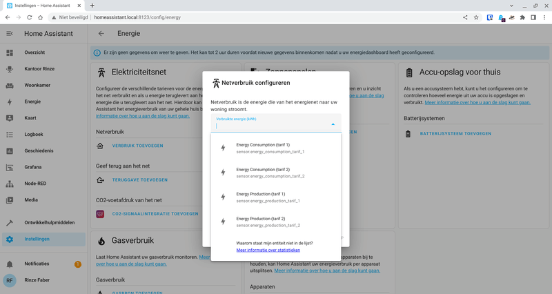

Beste tweakers,
Ik hoop dat jullie mij kunnen helpen met het volgende. Via Cedel heb ik een P1 naar USB kabel gekocht voor mijn Sagemcom T211 ESMR5 meter. Onder apparaten tref ik de /dev/serial/by-id/usb-FTDI_FT232R_USB_UA aan. Als ik het apparaat open krijg ik keurig netjes onderstaande waarden terug.
Afbeeldingslocatie: https://tweakers.net/i/Hi7rdyib4hq3jO_o87Aaei2e4Zs=/800x/filters:strip_exif()/f/image/uqpvsVzAS6920PO9bx3Zndnx.png?f=fotoalbum_large
Als ik echter via het Energy dashboard de gegevens wil toevoegen zie ik daar wel de sensoren, maar kan ze op de één of andere manier niet toevoegen. De knop "sla op" blijft grijs, ongeacht welke optie ik in het menu ook kies. Wellicht zie ik iets over het hoofd of ben ik iets vergeten in te stellen. Ik hoop dat jullie mij daarbij kunnen helpen.
Afbeeldingslocatie: https://tweakers.net/i/w849zB0JSMTCkxus9XaGEw4WmEk=/800x/filters:strip_exif()/f/image/8qQ3XUC7K1w4yb34R9Vlw2LP.png?f=fotoalbum_large
  • Septillion
@iRinze Je moet natuurlijk dan wel een entiteit selecteren in de drop down (waar nu 'Verbruikte energie (kWh)' staat).
  • iRinze
  • Laatst online: 05-08 22:41
Septillion schreef op dinsdag 31 mei 2022 @ 21:26:
In de dropdown zie ik een aantal sensoren. Zodra ik die selecteer zie ik dat hij geselecteerd is (zie vorige foto), maar je kunt er niks mee.
Afbeeldingslocatie: https://tweakers.net/i/dKHETq5wrXixKYNfDDLaa9fHojI=/800x/filters:strip_exif()/f/image/tvdMLEqMp00N2i7qdZs4BT0D.png?f=fotoalbum_large
  • Septillion
Dat is het probleem, op die vorige foto zie ik er geen geselecteerd...
  • iRinze
Septillion schreef op dinsdag 31 mei 2022 @ 21:35:
Heel erg stom, maar met mijn trackpad kan ik blijkbaar geen sensor selecteren. Als ik d.m.v. enter en pijtles toetsen de sensor selecteer werkt het wel. 8)7 Thanks!
