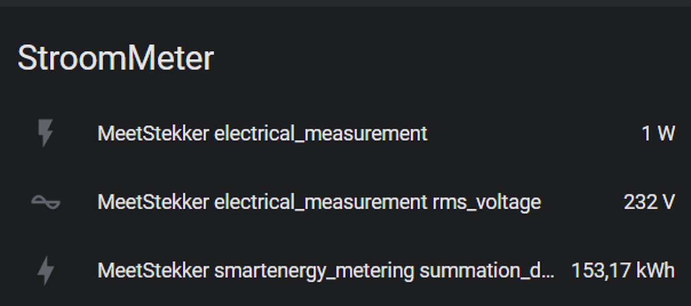

Even een wat minder geavanceerd vraagje: ik heb een slimme stekker met stroommonitoring. Ik wil daarmee dus wat apparaten gaan checken hoeveel stroom ze in een bepaalde periode gebruiken.
Werkt prima, goed inzichtelijk (zie onderste sensor-waarde in de afdbeelding). Maar: ik wil wel dat als ik hem achter een ander apparaat zet, ik de meter weer op nul kan zetten. Wel zo inzichtelijk. Maar ik kan dat maar niet vinden. Hoe doe ik dat in Home Assistant?

@mikekiwi Welke stekker / integratie?
Misschien dat het daar kan maar misschien ook niet. HA geeft alleen maar weer wat hij door krijgt. Anders zou je een utility meter helper kunnen aanmaken ervoor.

het gaat om een BlitzWolf BW-SHP13 ZigBee stekker. Ik kan in de integratie nergens iets vinden waarmee ik kan resetten.
Ik ga eens zoeken naar een utility meter helper, dat is nieuw voor mij :-)

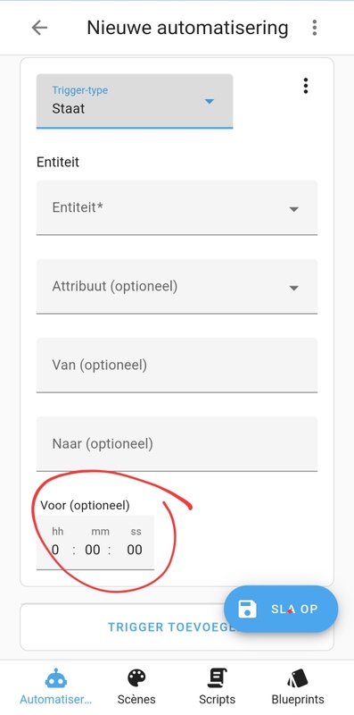

Heeft er hier iemand een werkende automatisering of blueprint voor het monitoren van de wasmachine?
Ik zoek iets dat kijkt naar het verbruik van de wasmachine. Als deze boven de 100 watt verbruikt mag worden aagenomen dat de machine aanstaan. Als dit vervolgens daalt tot onder de 1 watt mag hij een notificatie sturen want dan is deze klaar.
Ik zag deze blueprint: https://community.home-as...g-machine-finishes/254841
Maar die werkt niet en ik krijg dan:Message malformed: Missing input pre_actions

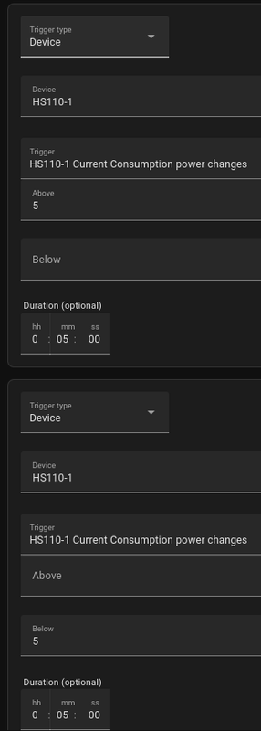

Wat @Toppe ook al zei; Ik heb al mijn notificaties met een berg triggers in één automation staan. Voor de wasdroog gebruik ik een HS110:
Afbeeldingslocatie: https://tweakers.net/i/aytbqHn0pMsGxwEoCFPJJHuh9Tg=/x800/filters:strip_exif()/f/image/HSScBTHRUtcm4E2QEk19madl.png?f=fotoalbum_large
Check ook even wat je wasmachine / droger idle doet. Ik heb een el cheapo droger die nogal wat pakt als 'ie uit staat, vandaar de HS110 zodat ik 'm gewoon helemaal van de stroom kan halen.
<edit> lol ik ben wat korter van stof dan Verjager hierboven.
... (berg andere triggers en zonder de startnotificatie)
  - type: power
    platform: device
    device_id: ca29f36d1e1d8f4baea519f9e8c96e6e
    entity_id: sensor.hs110_1_current_consumption
    domain: sensor
    below: 5
    for:
      hours: 0
      minutes: 5
      seconds: 0
en
action:
  - service: notify.telegramnotification
    data:
      message: >-
        HA: {{ trigger.to_state.attributes.friendly_name }} Waarde: '{{
        trigger.to_state.state.replace("_"," ") }}'
[ Voor 25% gewijzigd door Wiley99 op 02-06-2022 21:57 ]

Wiley99 schreef op donderdag 2 juni 2022 @ 21:48:
Dat is ook een elegante oplossing! Ik gebruik nooit devices/apparaten, en kende deze (dus) niet. Nou ja, ik wil de status sensor toch houden dus houd het maar gewoon zoals het is.
  • Wiley99
  • Laatst online: 08:33
verjager schreef op donderdag 2 juni 2022 @ 22:13:
Er zijn altijd meerdere wegen die naar Rome leiden en soms leer je het meest van de omwegen. Ik heb in elk geval geleerd van jouw oplossing.
Je moet eerst het apparaat uit je zigbee netwerk gooien (ik gebruik Developer tools -> Services, en dan service zha_remove om hem weg te gooien.) en daarna kun je de statistics van het nu verdwenen apparaat weggooien vanuit Developer tools -> Statistics.
Kia E-Niro 2019 Executiveline. OTGW/HA Enthousiasteling.
  • mikekiwi
  • Laatst online: 31-07 11:24
Dutchess_Nicole schreef op vrijdag 3 juni 2022 @ 08:10:
Dank je, dat ik ga ik proberen!

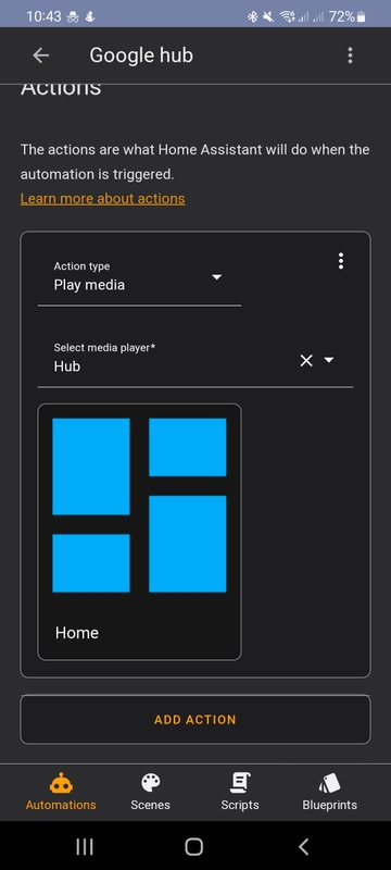

Ben bezig met een custom card en dwaines dashboard om dit te vasten op een google hub.
Na installatie van de custom cards kreeg ik overal een melding dat de custom card niet gevonden kan worden.
Afbeeldingslocatie: https://tweakers.net/i/jr9KPVc-sIz1QVS1-2BHBPZsziw=/800x/filters:strip_icc():strip_exif()/f/image/PPpQxml7iHfHPyejZqGurbuZ.jpg?f=fotoalbum_large
Dit was op te lossen door even de cache van het apparaat/app leeg te gooien.
Alleen krijg ik de ding nu nog steeds op de Google hub. Alleen geen idee of er een cache op Chromecast zit en zo ja, hoe ik dit kan leeg gooien.
Iemand hier al eens tegenaan gelopen?
Overigens cast ik gewoon met Action Type play media en hier zit ene automation op die iedere x minuten triggert. Dat werkte goed tot ik de nieuwe custom cards en dashboard erop had gezet.
Op andere devices werkt het dus, maar op Chromecast van de Google hub niet meer.

AndereKoekoek schreef op vrijdag 3 juni 2022 @ 10:48:
Ik heb het met mijn custom KNMI card, die wordt ook niet op de Hub getoond. Een oplossing heb ik nog steeds niet. :/

mikekiwi schreef op donderdag 2 juni 2022 @ 20:56:
Die kun je niet resetten, maar als je je entity een ander entity_id geeft, begint het Energy dashboard gewoon weer opnieuw

Je kan bij de trigger bepalen na welke tijd deze activeert:
Afbeeldingslocatie: https://tweakers.net/i/l7i7xm4l19QgmJUyqONqkonbni4=/x800/filters:strip_icc():strip_exif()/f/image/GB9hmnRLR4XGsCp7t5ab6DYp.jpg?f=fotoalbum_large

kepler schreef op zondag 5 juni 2022 @ 14:28:
Hoe check ik of een lamp uit gaat EN of hij 2 minuten heeft aangestaan? Ik gebruik al een voor 2 minuten om de boolean op true te zetten. Ik kan niet checken of de lamp uit is en hij 2 minuten aan is geweest.

@WoBBeL Dan zou ik daar een helper voor aanmaken die je alleen ook aan zet als je het automatisch doet. Deze zet je weer uit met het starten van de timer.
[ Voor 19% gewijzigd door Septillion op 05-06-2022 14:42 ]
  • WoBBeL
  • Laatst online: 04-08 14:20
WoBBeL
*zwaai*
@Septillion dat is toch die boolean? Die gebruik ik nu :)
input_boolean.mechanische_ventilatie_2_minuten
Ik had de ijdele hoop dat ik gewoon kon zien hoe lang een entiteit al aan stond ofzo :+
[ Voor 61% gewijzigd door WoBBeL op 05-06-2022 14:43 ]
  • Septillion
  • Laatst online: 12:22
@WoBBeL Ninja edits had ik niet gezien :)
  • Septillion
WoBBeL schreef op zondag 5 juni 2022 @ 14:42:
Het is wel makkelijk om te kijken hoe lang hij aan staat maar niet hoe lang hij aan stond :+
Je zou met templating naar de last_changed attribute kunnen kijken van de from-state maar dat lijkt me stuk ingewikkelder dan gewoon een helper :)
  • WoBBeL
WoBBeL
*zwaai*
@Septillion thanks! Ik had de hoop dat het eenvoudiger om dat uit te lezen was maar helaas. Ik heb nu 1 helper 3 automations. Alles werkt prima maar had stiekem gehoopt dat het makkelijker kon.
[ Voor 5% gewijzigd door WoBBeL op 05-06-2022 14:48 ]
  • Septillion
@WoBBeL Zie geen reden waarom het niet allemaal in één automation zou kunnen :) Maar of dat perse als eenvoudiger telt...
[edit]
En eigenlijk is met de helper beter dan kijken hoe lang het licht aan stond. Anders zou na twee minuten licht namelijk als nog je handmatige actie omzeep geholpen worden door het starten van de timer.
[ Voor 46% gewijzigd door Septillion op 05-06-2022 14:50 ]
